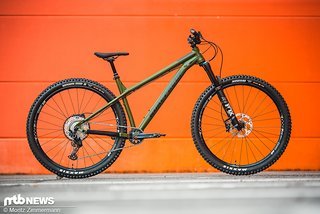

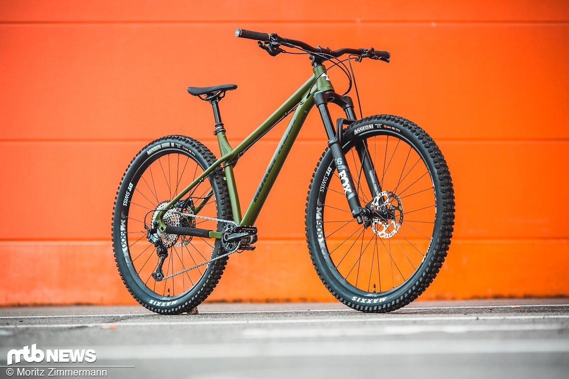

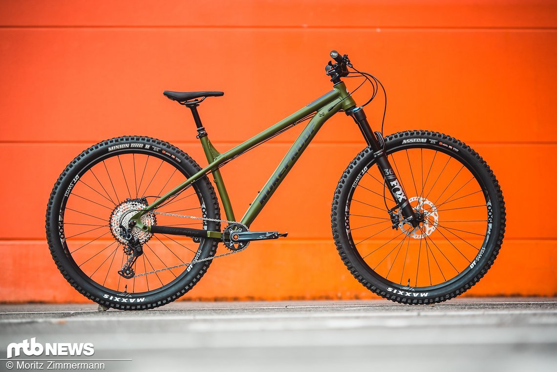

Das Nukeproof Scout 290 soll dank 29"-Laufrädern und 140 mm Federweg perfekt für den Trail-Einsatz gewappnet sein
#1 Das Nukeproof Scout 290 soll dank 29"-Laufrädern und 140 mm Federweg perfekt für den Trail-Einsatz gewappnet sein - das schicke Hardtail ist in insgesamt drei Ausstattungsvarianten für Preise zwischen 1.300 € und 2.500 € erhältlich.

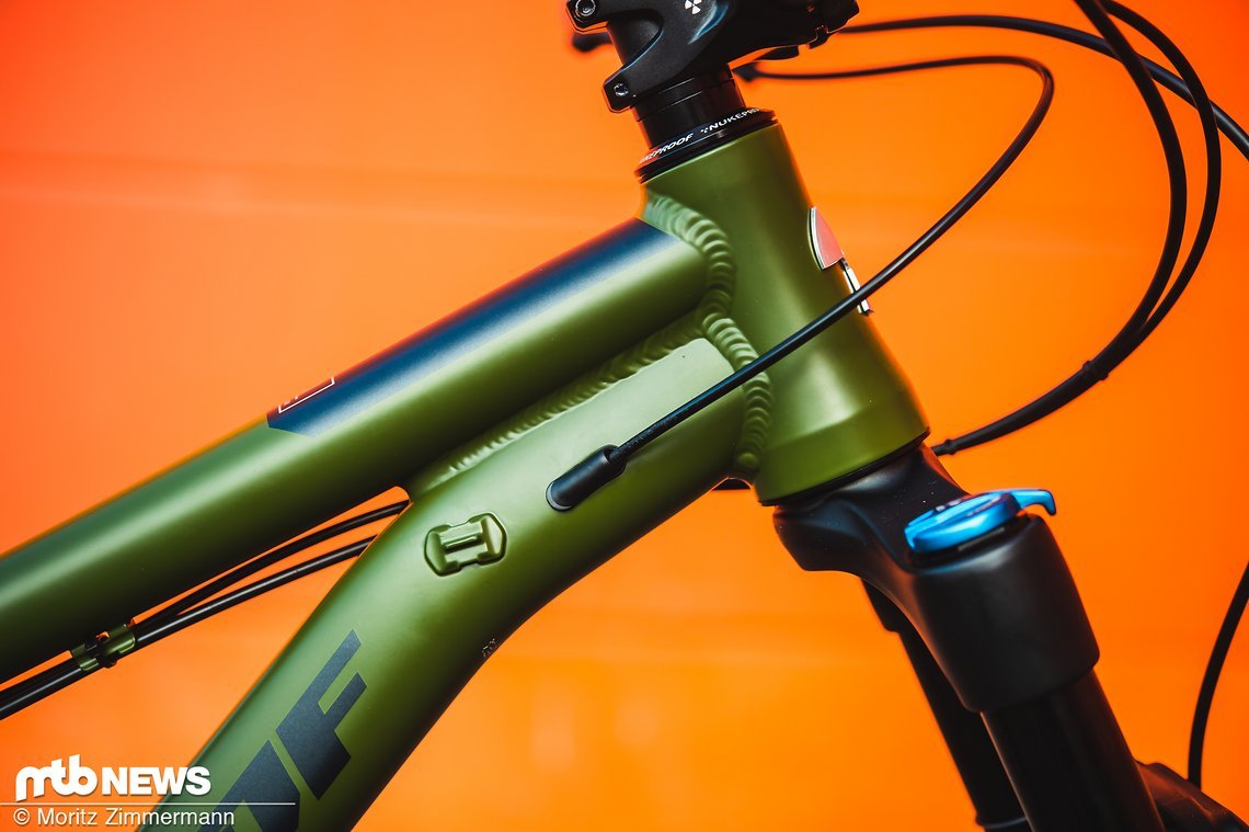

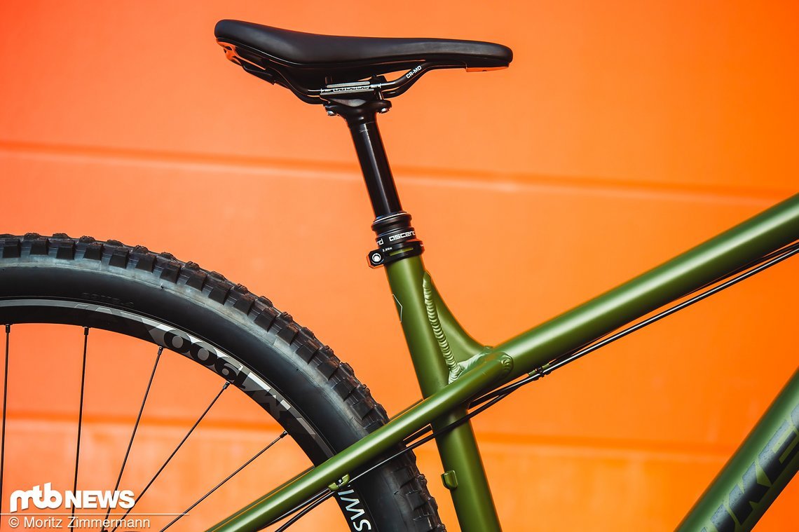

Ein Gusset verbindet Sitzrohr und Oberrohr miteinander.
#3 Ein Gusset verbindet Sitzrohr und Oberrohr miteinander.

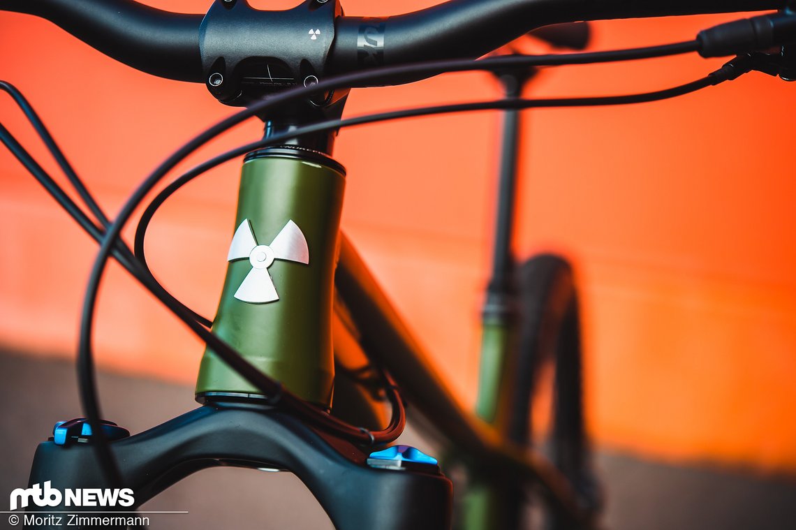

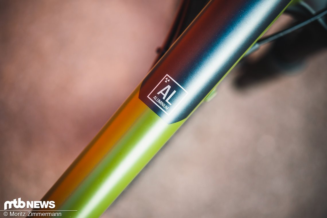

Das Elementsymbol auf dem Oberrohr zeigt es bereits an: Das Nukeproof Scout ist natürlich aus Aluminium gefertigt.

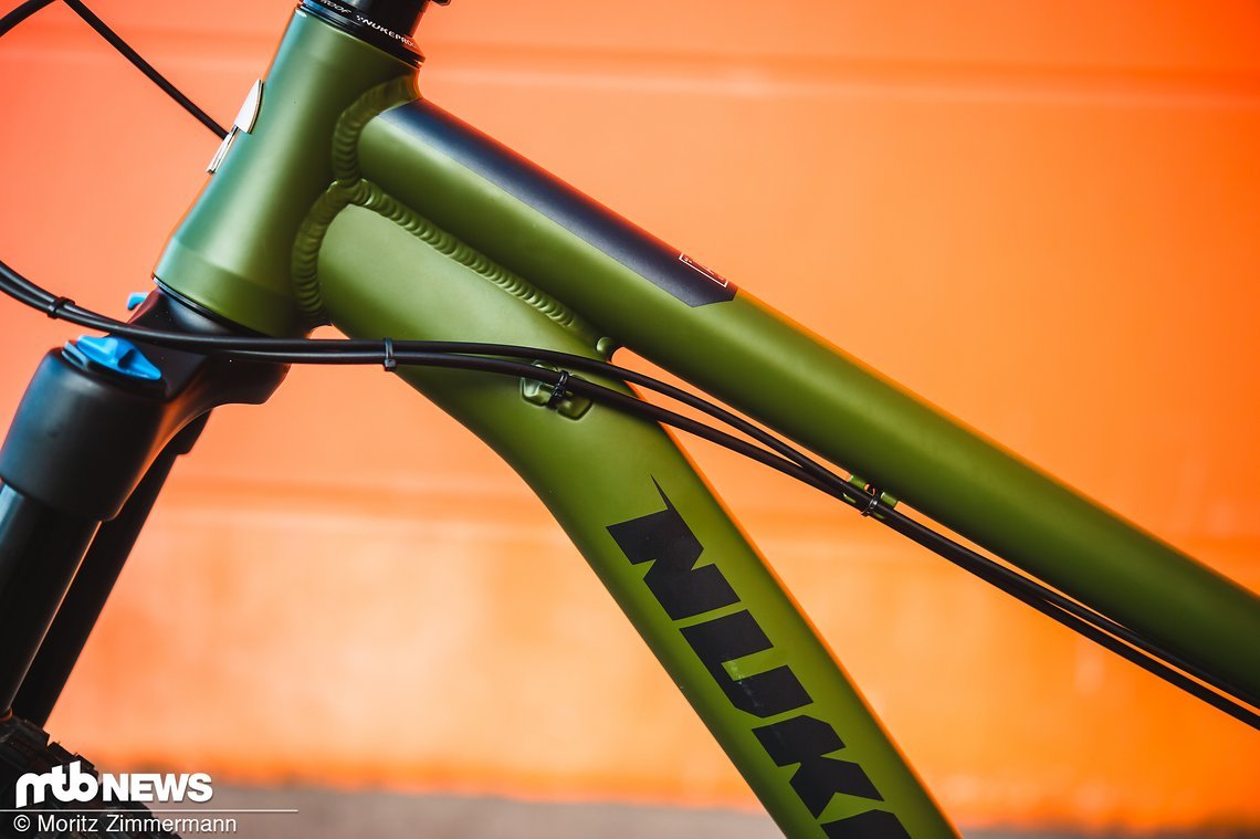

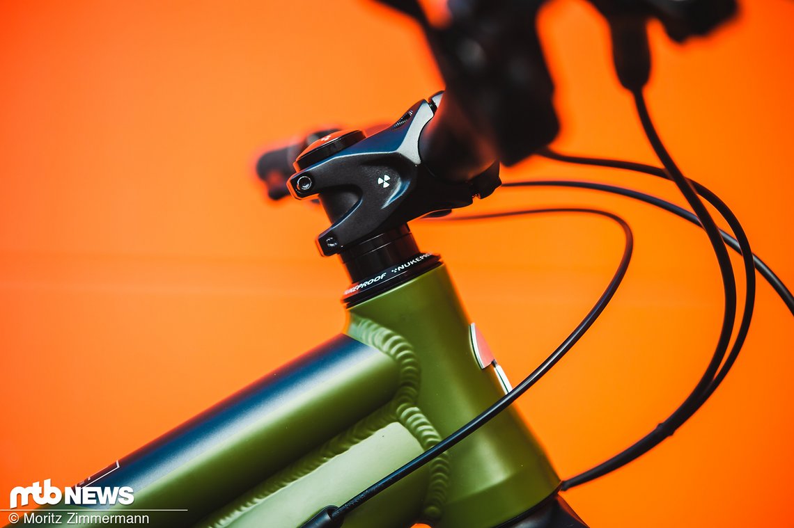

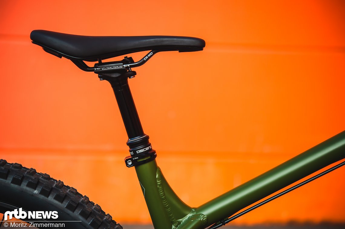

Der Zug für die Variostütze wird allerdings nahezu komplett im Inneren des Rahmens geführt: Er läuft durch das Unterohr, tritt kurz vor dem Tretlager wieder aus und wird anschließend außen um das Tretlager herum geführt, um dann von hinten ins Sitzrohr einzutreten. Da beim Hardtail kein Einfeder-Vorgang für Bewegung im Tretlager-Bereich sorgt, kann man den Zug hier schön eng am Tretlager entlangführen und muss dementsprechend nicht befürchten, beim Fahren irgendwo einzufädeln. Außerdem ist der Rahmen auch für die Verwendung eines Umwerfers oder einer Variostütze mit externer Anlenkung vorbereitet.
Bei Bedarf lässt sich der Rahmen auch mit Umwerfer fahren. Entsprechende Kabelführungen sind vorhanden.
#5 Bei Bedarf lässt sich der Rahmen auch mit Umwerfer fahren. Entsprechende Kabelführungen sind vorhanden.

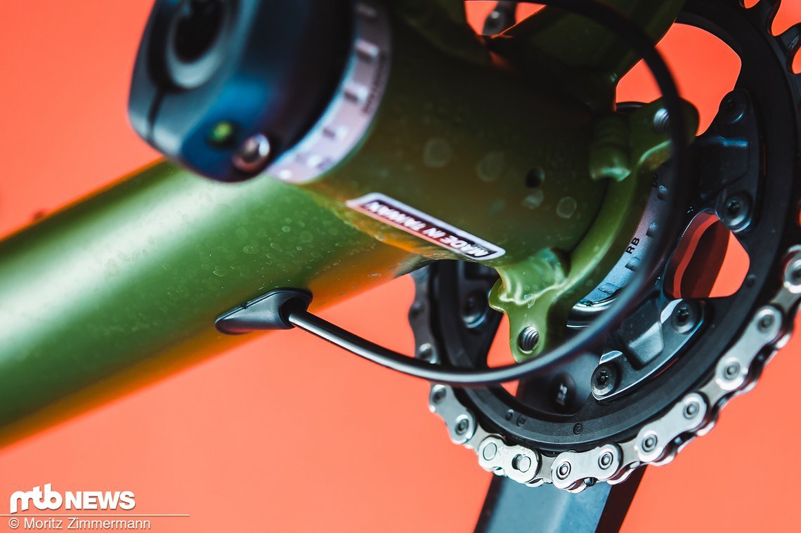

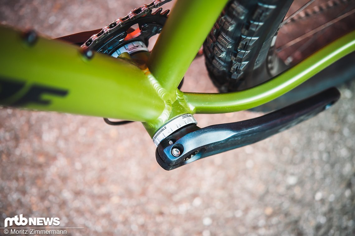

Das geschraubte Tretlager erleichtert den Wechsel, falls mal ein frisches Lager fällig ist.
#9 Das geschraubte Tretlager erleichtert den Wechsel, falls mal ein frisches Lager fällig ist.

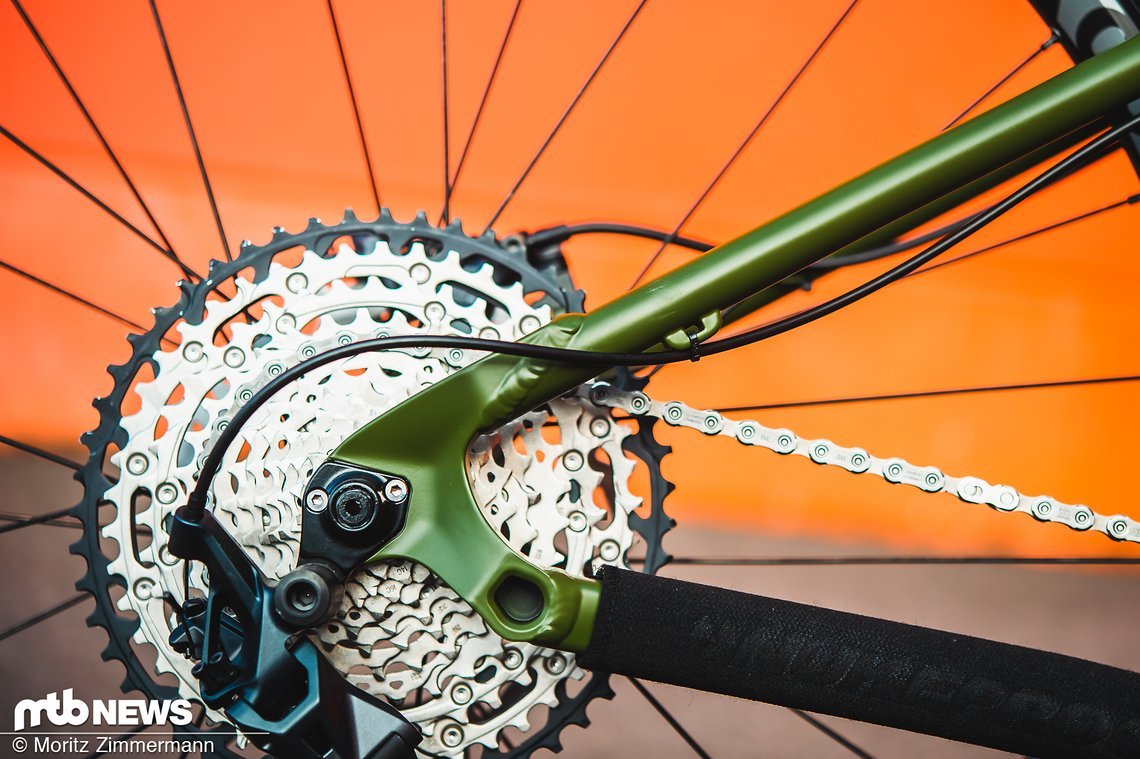

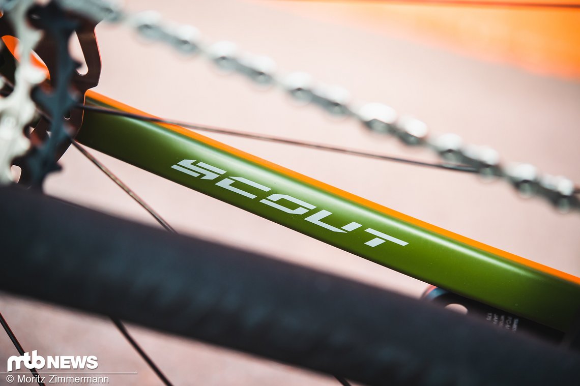

Die Kettenstrebe wird von einem Neopren-Kevlar-Schutz vor Beschädigungen geschützt.
#10 Die Kettenstrebe wird von einem Neopren-Kevlar-Schutz vor Beschädigungen geschützt.

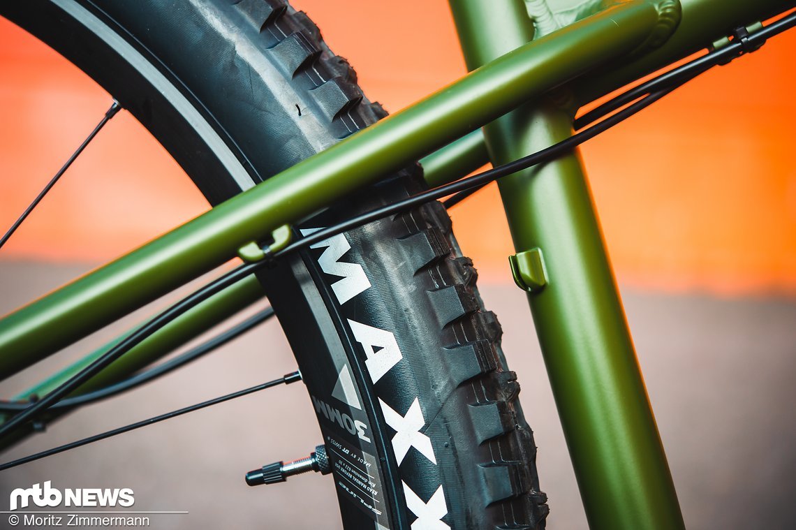

Erfreulich ist außerdem auch die großzügige Reifenfreiheit des Rahmens: Hier finden Reifen mit einer Breite von 29″ x 2,6″ problemlos Platz. Wer möchte, kann sich sein Nukeproof Scout 290 allerdings auch mit 27,5″+ Laufrädern aufbauen. Für die extrabreiten Schlappen ist erst bei einer Breite von über 2,8″ Schluss.

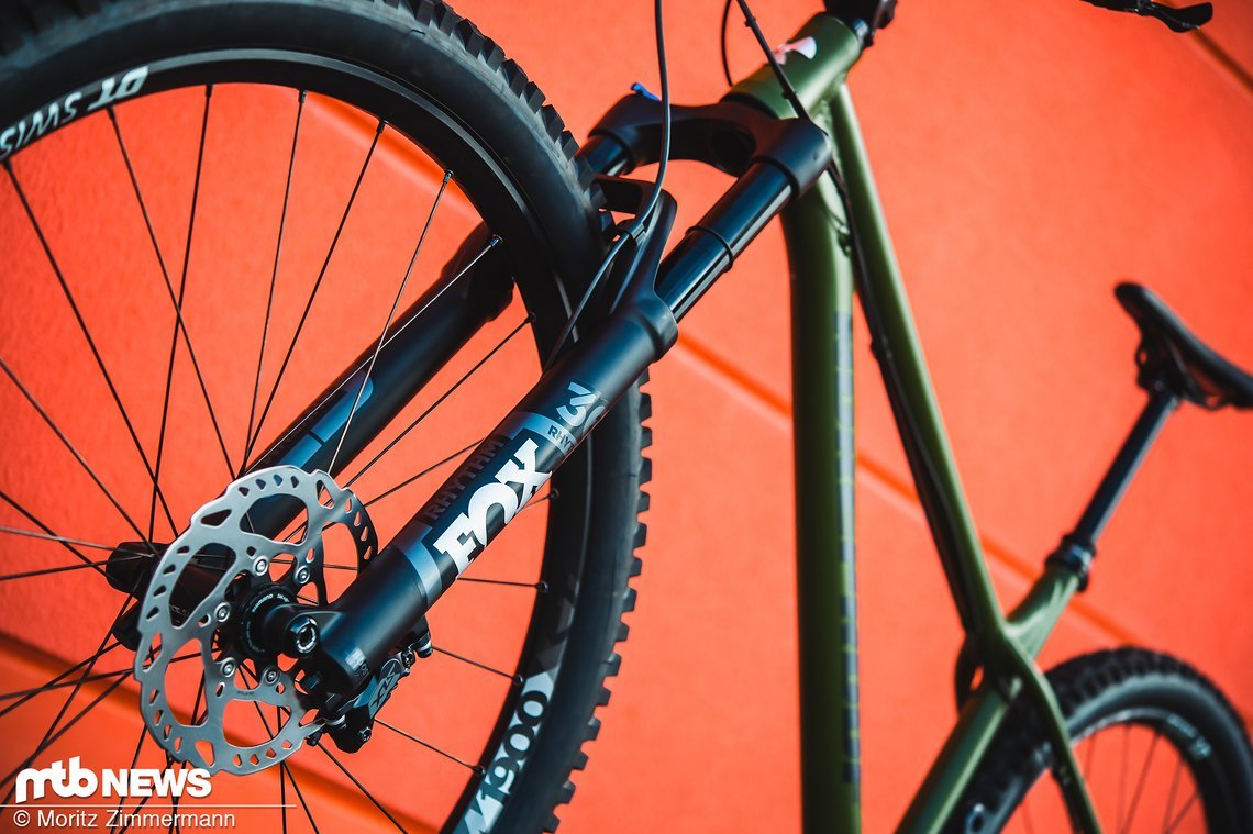

Beim Expert-Modell kommt eine Fox 36 Rythm-Federgabel mit 140 mm Federweg zum Einsatz
#12 Beim Expert-Modell kommt eine Fox 36 Rythm-Federgabel mit 140 mm Federweg zum Einsatz - die beiden etwas preiswerteren Ausstattungsvarianten müssen hingegen mit 130 mm Federweg auskommen.

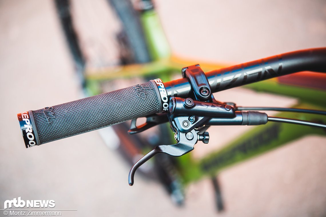

Bei Lenker Vorbau und Griffen setzt Nukeproof auf die hauseigenen Komponenten.
#14 Bei Lenker Vorbau und Griffen setzt Nukeproof auf die hauseigenen Komponenten.

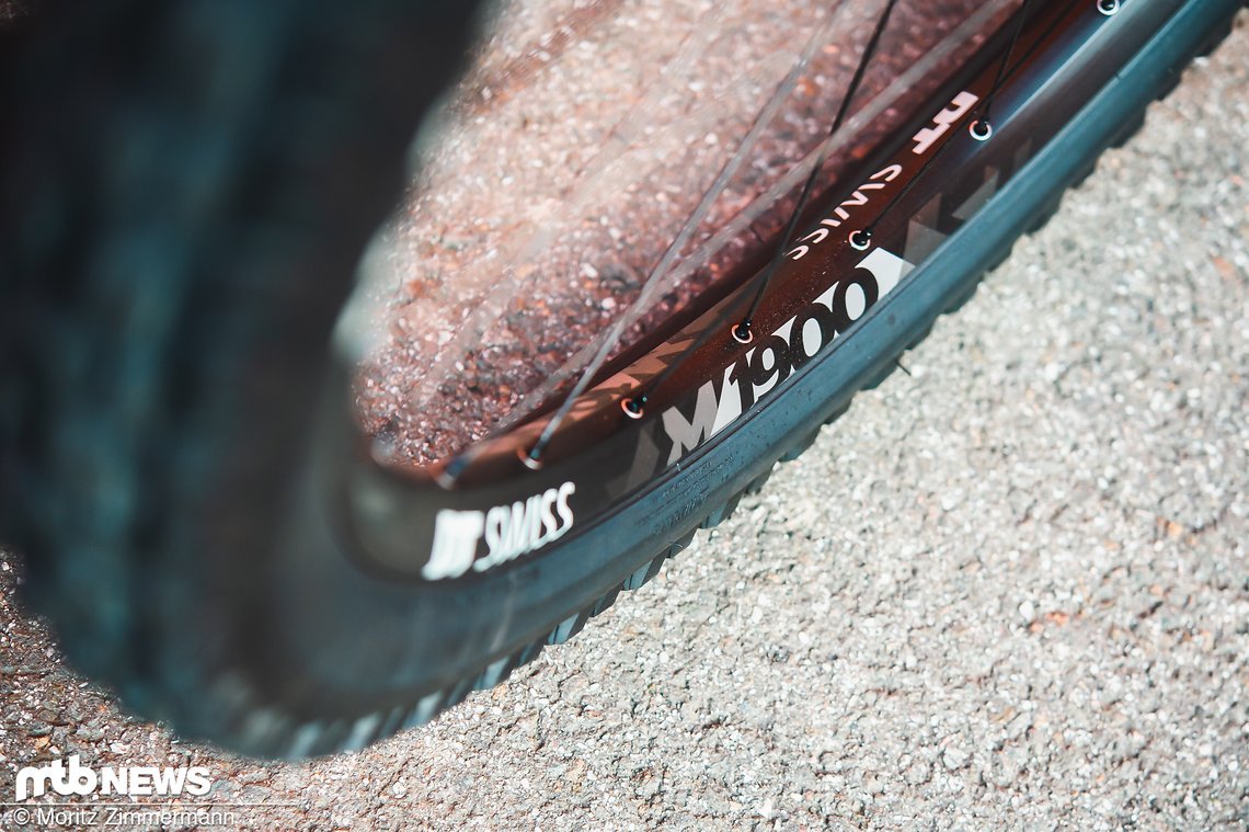

Die DT Swiss M1900-Laufräder sorgen in Kombination mit der Maxxis-Bereifung für jede Menge Grip.
#16 Die DT Swiss M1900-Laufräder sorgen in Kombination mit der Maxxis-Bereifung für jede Menge Grip.

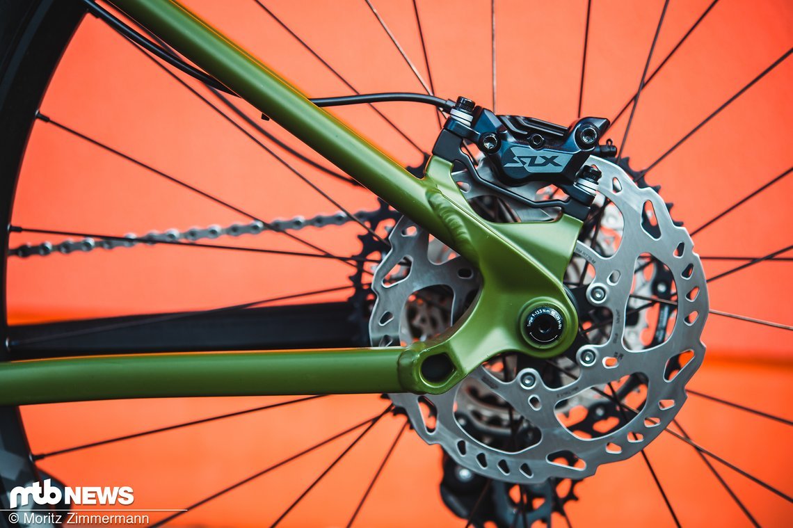

Die verbaute Shimano SLX-Bremse soll mit ihren Vierkolben-Sätteln jede Menge Bremspower zur Verfügung stellen.
#17 Die verbaute Shimano SLX-Bremse soll mit ihren Vierkolben-Sätteln jede Menge Bremspower zur Verfügung stellen.

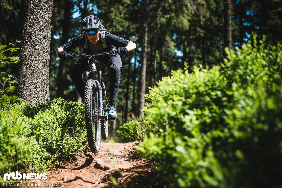

Auf dem Trail
Nachdem bereits die Eckdaten des Nukeproof Scouts bei uns hohe Erwartungen geschürt haben, waren wir sehr gespannt, ob das schicke Hardtail diese auch auf dem Trail rechtfertigen kann. Dementsprechend ging es nach einer kurzen Setup-Session direkt in den Wald. Bereits nach wenigen Metern auf Forstwegen fällt auf, dass das Nukeproof Scout 290 für ein Hardtail eher behäbig unterwegs ist. Gerade gegenüber dem Liteville H-3 oder dem Santa Cruz Chameleon muss das Nukeproof im Uphill ordentlich Federn lassen. Zwar kann man auch mit dem Scout 290 problemlos lange Touren machen und steile Rampen erklimmen, gegenüber den beiden leichtfüßigeren Bikes fehlt dabei allerdings die Spritzigkeit.
Diese Behäbigkeit ist vor allem auf das relativ hohe Gesamtgewicht und vergleichsweise schlecht rollende Maxxis Exo+Reifen zurückzuführen. Die Sitzposition auf dem Nukeproof lässt nämlich nichts zu wünschen übrig: Man nimmt auf dem Scout eine angenehm aufrechte und nicht zu gestreckte Körperhaltung ein. Zudem ist der Sitzwinkel ausreichend steil, sodass man seine Kraft effizient in Vortrieb umwandeln kann. Dies ist auch an technische Anstiegen von Vorteil, die das Nukeproof gekonnt bewältigt. Die Front fängt dank den recht langen Kettenstreben erst spät zu steigen an und die Reifen stellen auch bei nassen Bedingungen mehr als genug Grip zur Verfügung. Für lange Anstiege auf Forstwegen oder Straßen bietet es sich an, die Fox 36 Rhythm-Federgabel mit Hilfe der Druckstufe ruhigzustellen. Dadurch geht bei diesen Climbs keine Energie mehr in der Federung verloren und die eingebrachte Kraft kann komplett in Vortrieb umgemünzt werden.
Bergauf kann das Nukeproof Scout aufgrund seiner Bereifung und des eher schweren Aufbaus nicht ganz mit dem Liteville H-3 und dem Santa Cruz Chameleon mithalten.
#18 Bergauf kann das Nukeproof Scout aufgrund seiner Bereifung und des eher schweren Aufbaus nicht ganz mit dem Liteville H-3 und dem Santa Cruz Chameleon mithalten.

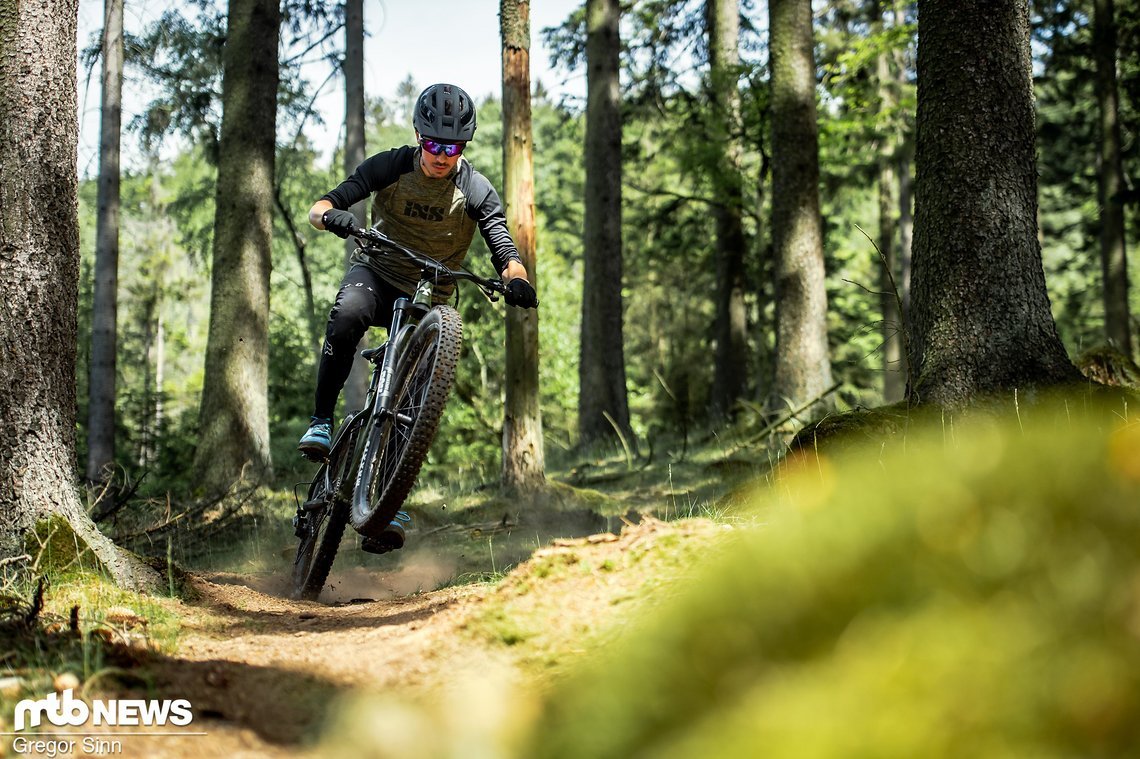

So richtig zu Hause ist das Nukeproof allerdings erst, wenn der Trail bergab zeigt. Das Hardtail liegt bergab spürbar satter auf der Strecke als die Konkurrenz in unserem Vergleichstest und vermittelt dem Fahrer jede Menge Sicherheit. Egal ob in Steilstücken oder Highspeed-Passagen, wir hatten mit dem Scout nie das Gefühl, falsch aufgehoben zu sein.
Wenn es richtig zur Sache geht, ist das Nukeproof Scout genau in seinem Element
#19 Wenn es richtig zur Sache geht, ist das Nukeproof Scout genau in seinem Element - hier kann das Bike mit seiner hohen Laufruhe auftrumpfen.

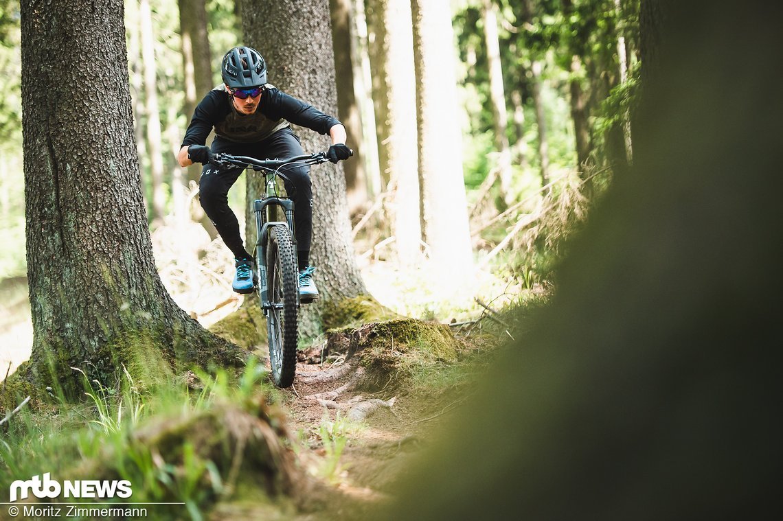

Die abfahrtslastige Geometrie sorgt zusammen mit der Federgabel und den stabilen Reifen für jede Menge Laufruhe und animiert dazu, die Bremse offen zu lassen. Hier macht es sich dann auch bezahlt, dass Nukeproof dem Scout eine zwar nicht besonders leichte, dafür aber grundsolide Enduro-Ausstattung mit 4-Kolben-Bremsen und ordentlichen Reifen verpasst hat. Die Bremsen liefern jederzeit genügend Bremskraft, um auch in haarigen Situationen zum Stehen zu kommen und mit den Laufrädern und Reifen lässt sich problemlos auch gröberes Gelände unter die Stollen nehmen, ohne dass man sich direkt vor einem Defekt fürchten müsste.
Auch die Federgabel verrichtet ihren Job unauffällig und gut. Ausgebremst wird das Nukeproof lediglich von seinem ungefederten Heck, das die Schläge Hardtail-typisch relativ ungefiltert weitergibt. Ob es an den von Nukeproof angepriesenen etwas nachgiebigeren Sitzstreben, den gut dämpfenden Reifen oder einfach am Komplettpaket liegt, lässt sich abschließend nicht mit 100 %iger Sicherheit beantworten, aber für ein Hardtail bietet das Nukeproof Scout einen guten Komfort.
Dank der stimmigen Ausstattung und der abfahrtslastigen Geometrie kann das schicke Hardtail mit jeder Menge Laufruhe und einem intuitiven Fahrverhalten überzeugen
#20 Dank der stimmigen Ausstattung und der abfahrtslastigen Geometrie kann das schicke Hardtail mit jeder Menge Laufruhe und einem intuitiven Fahrverhalten überzeugen - dementsprechend macht dem Nukeproof Scout 290 in der Abfahrt keiner was vor.

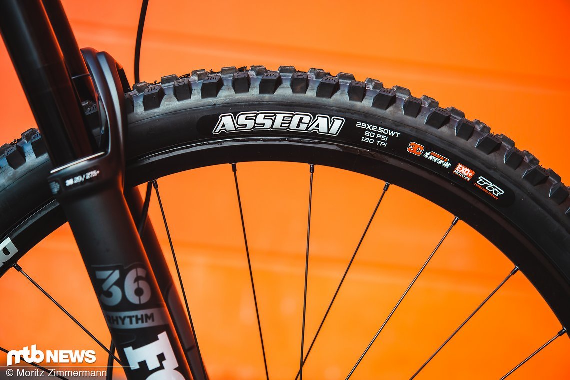

Die Maxxis Exo+ Bereifung kann bergauf zwar nicht ganz mit den leichteren und besser rollenden Reifen der Konkurrenz mithalten
#26 Die Maxxis Exo+ Bereifung kann bergauf zwar nicht ganz mit den leichteren und besser rollenden Reifen der Konkurrenz mithalten - sorgt dafür aber für jede Menge Grip und Dämpfung, wenn es bergab geht.
