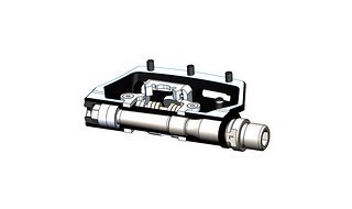

Achse
Sowohl das Horizon CL als auch das CS setzen auf das bewährte Achssystem der Plattformpedale mit einer Kombination aus abgedichteten Industrielagern und DU Buchsen, um eine hohe Haltbarkeit mit einfacher Wartung zu gewährleisten.
Pedalkörper
Der Pedalkörper wird ebenfalls wie beim Horizon Pro aus 6061 Aluminum kaltgeschmiedet. Das soll für einen guten Kompromiss aus Haltbarkeit und Gewicht sorgen. Der Q-Faktor liegt bei beiden Pedalen bei 55 mm und soll mit allen aktuellen Hinterbaubreiten (142 mm / 148 mm / 150 mm) kompatibel sein. Der Pedalkörper wurde so designed, dass er mit vielen Schuhen zusammenpasst. Die abfallende Zehenkante soll dafür sorgen, dass man beim Einklicken nicht hängenbleibt, verringert zudem das Gewicht und schützt den Mechanismus vor Steinkontakt.
Beide Pedale bieten eine große Kontaktfläche zwischen Pedal und Schuh auf jeder Seite des Klickmechanismusses. Das soll die Stabilität des Fußes auf dem Pedal im eingeklickten Zustand erhöhen, die Kraftübertragung maximieren und für ein sicheres „Flat Pedal Gefühl“ sorgen.
Die Höhe der Pins kann vom Fahrer angepasst werden, um den Grip an die eigenen Wünsche anzupassen. Es kann auch komplett auf die Pins verzichtet werden. Das CL Modell verfügt über sechs und das CS Modell über vier Pins.
Der Seitenbereich des Pedals ist so gestaltet, dass er bei Fels- und Steinkontakt das Hindernis möglichst am Fuß vorbeigleiten lässt. Die Vorder und Rückseite der Nukeproof Cleats sind abgeflacht, um das Einklicken in allen Situationen möglichst leicht zu machen. Sowohl die Vorder- als auch die Rückseite des Mechanismus sind mit einer Sprungfeder ausgestattet, sodass man von vorne, von hinten und direkt von oben einklicken kann. Die Federhärte kann über einen 3 mm Inbus-Schraube angepasst werden.
Die Cleats werden in einer Version mit vier und einer Version mit acht Grad Auslösewinkel verfügbar sein. Das Cleat-System ist Nukeproof-eigen, kann aber mit SPD-Pedalen verwendet werden. Alle Pedale kommen in den Farben Schwarz, Rot, Blau und Copper.
