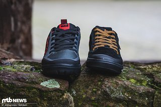

Betrachtet man rein die Namen „Clan“ und „Tribe“, so sollten die beiden Schuhe sehr nahe beieinander liegen. In der Realität tun sie das auch – beide sind für den All Mountain-Einsatz gedacht und mit einer Sohle ausgestattet, die Northwave in Kooperation mit Michelin entwickelt hat. Im Detail unterscheiden sich die beiden Schuhe dann aber doch. Erkennbar ist das am Erscheinungsbild und in der Sohlen-Konstruktion.
Mit Wildleder-Obermaterial und gleichmäßigerem, tieferem Sohlen-Profil wirkt der Tribe auf den ersten Blick eher wie ein schicker Sneaker. Etwas sportlicher kommt der Clan daher, dessen Sohle im Pedal-Bereich sehr glatt ist – mit dem großen Gummilogo und unterschiedlichen Nahtbereichen ist der Schuh recht auffällig gestaltet und ziemlich deutlich als Bikeschuh erkennbar. Beide teilen sich große Mesh-Sektionen, die für gute Belüftung sorgen sollen, aber Wasser nicht standhalten. Der Einsatzbereich lässt sich also sinnvollerweise erweitern: trockene bis leicht feuchte Bedingungen.

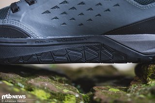

Genaue Angaben zur Mittelsohle gibt Northwave für den Tribe nicht an. Entfernt man die komfortable Einlege-Sohle, stellt man fest, dass die Mittelsohle auch nicht sehr dick ist. Die Außensohle ist untergliedert in drei Bereiche, die sich aber nur geringfügig unterscheiden. Alle drei Bereiche teilen sich die dreieckigen Profil-Elemente, die nur leicht abgesetzt und durch moderat große Kanäle getrennt sind. In Fersen- und Zehenbereich sind diese Dreiecke glatt, dazwischen befindet sich eine feine Profilierung darauf. Auch die Stollen-Zwischenräume sind in der Mitte leicht profiliert. Beim Drucktest mit dem Fingernagel macht das Gummi nicht den weichsten Eindruck.
Dreieckige Profil-Elemente sollen in Kombination mit dem Michelin-Gummi für Grip sorgen
# Dreieckige Profil-Elemente sollen in Kombination mit dem Michelin-Gummi für Grip sorgen - während viele andere Sohlen in verschiedene Sektionen für den Pedal- und den Zu-Fuß-Grip unterteilt sind (wie auch der Clan), gibt es am Tribe eine sehr durchgängige Sohle.

Schnittig sieht er aus, der Northwave Clan: Angeboten wird er in vier Farben – wir testen ihn in der dezenten Anthrazit-Version mit roten Details. Am auffälligsten – und auch der optisch größte Unterschied zum dezenteren Modell Tribe – ist das große NW-Logo, das quer über den Außenrist geflanscht ist.
Vier Farben, aber ebenfalls mit einem riesigen Größenspektrum von 36 bis 49 versehen – der Northwave Clan.
# Vier Farben, aber ebenfalls mit einem riesigen Größenspektrum von 36 bis 49 versehen – der Northwave Clan. - Mit einer unverbindlichen Preisempfehlung von 139,99 € liegt er 40 € über dem Tribe.
Auch bei der Sohle wird nicht verheimlicht, dass hier mit Gummi-Experten gearbeitet wurde: Das Michelin-Logo ziert auffällig die Seite. Die „Gravity FPS“ genannte Sohle ist in drei Segmente aufgeteilt: Vorne und hinten sind die dreieckigen Stollen recht weit auseinandergestellt, um beim Zustieg oder Hinabsteigen eines Berges etwas mehr Grip zur Verfügung stehen zu haben. Im mittigen Pedalbereich hingegen ist das Gummi sehr glatt gehalten, die dreieckige Stollenform ist nur angedeutet.
Die Sohle des Clan unterscheidet sich zum Tribe sichtlich.
# Die Sohle des Clan unterscheidet sich zum Tribe sichtlich.
Während hinten und vorne die Stollen recht weit auseinanderstehen, um eine bessere Trittfähigkeit im Wald zu gewährleisten, …
# Während hinten und vorne die Stollen recht weit auseinanderstehen, um eine bessere Trittfähigkeit im Wald zu gewährleisten, …
… ist die Mitte sehr glatt gehalten und deutet die Stollen lediglich an.
# … ist die Mitte sehr glatt gehalten und deutet die Stollen lediglich an.
