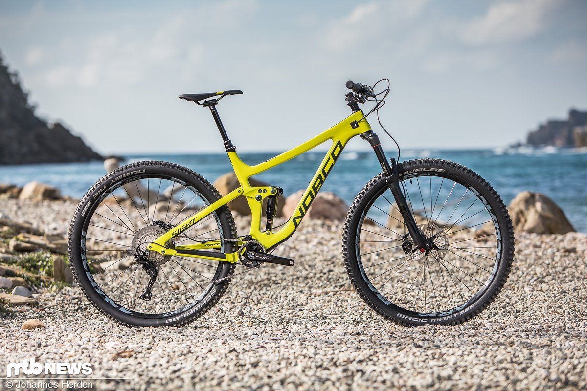

Das Norco Sight Carbon 9 rollt auf 29"-Laufrädern, bietet 140 mm Federweg vorne und 130 mm am Heck
Das Norco Sight Carbon 9 rollt auf 29"-Laufrädern, bietet 140 mm Federweg vorne und 130 mm am Heck - dazu gesellen sich ein 1x11-Antrieb inklusive Kettenführung, stabile Laufräder und ein breiter Lenker. Wie viel Kanada steckt in dem 5.499 € teuren Trailbike? Wir haben das Norco Sight Carbon 9 getestet!

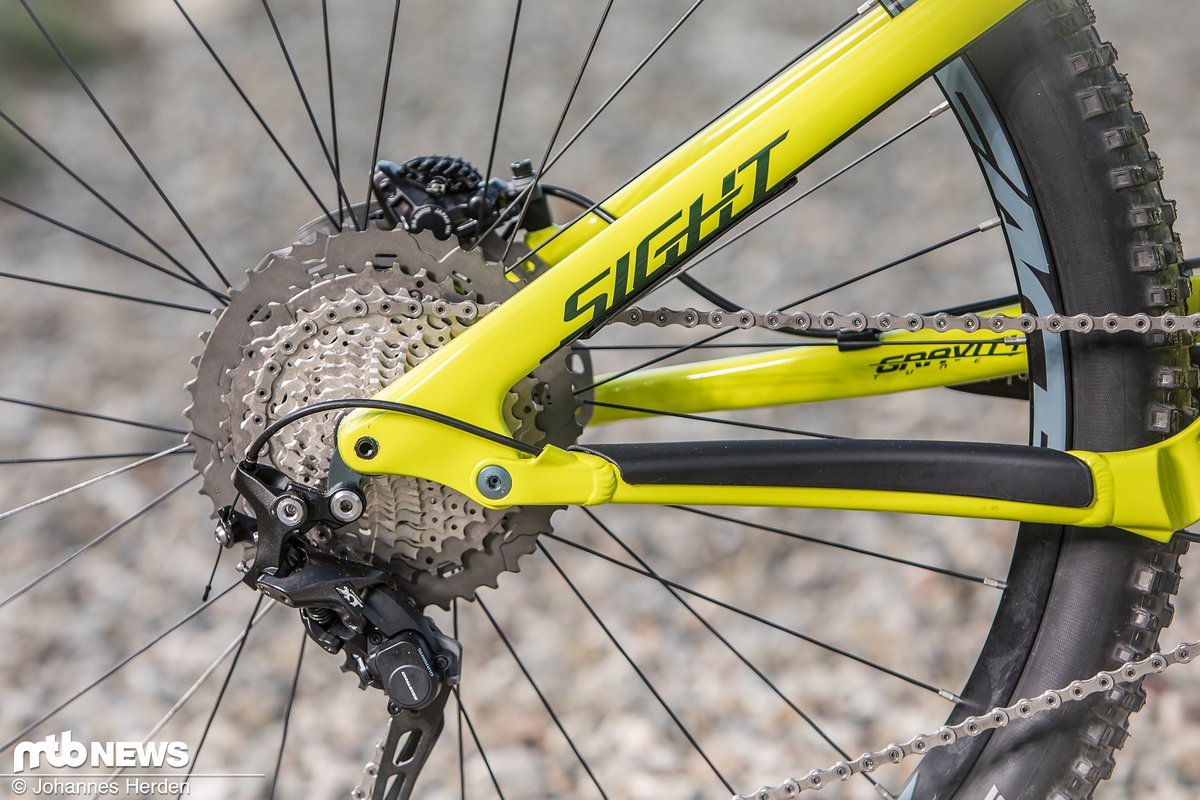

Eine Besonderheit des Norco Sight sind die Kettenstreben
Eine Besonderheit des Norco Sight sind die Kettenstreben - diese sind im Gegensatz zum Hauptrahmen aus Aluminium gefertigt und wachsen mit jeder Rahmengröße um 5 mm. Gravity Tune nennen die Kanadier diesen Ansatz, der für eine ausgewogene Gewichtsverteilung und eine ausbalancierte Fahrposition sorgen soll. Ansonsten fällt die Geometrie des Norco Sight modern, aber nicht allzu extrem aus.

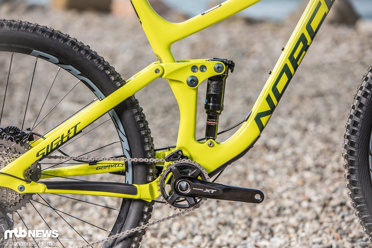

Als 29er bietet das Norco Sight Carbon 130 mm Federweg, die von einem RockShox Deluxe RT3-Dämpfer kontrolliert werden
Als 29er bietet das Norco Sight Carbon 130 mm Federweg, die von einem RockShox Deluxe RT3-Dämpfer kontrolliert werden - in den Größen XS bis L ist das knallig gelbe Trailbike außerdem als 27,5"-Variante mit 10 mm mehr Federweg erhältlich.

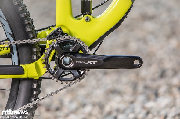

Norco setzt an der mittleren Version des Sights an einen 1x11-Antrieb der Shimano XT-Reihe
Norco setzt an der mittleren Version des Sights an einen 1x11-Antrieb der Shimano XT-Reihe - dieser bietet für die meisten Anstiege eine vollkommen ausreichende Bandbreite. Die Kette wird durch eine minimalistische OneUp-Kettenführung zusätzlich geschützt.

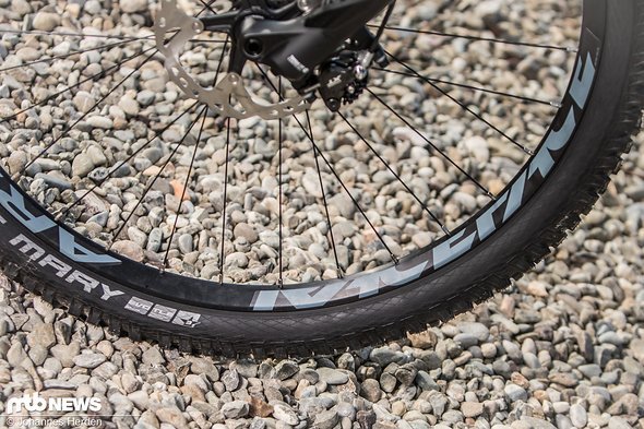

Die Laufrad-Kombination aus breiten Race Face ARC 30-Felgen und Shimano XT-Naben ist sehr solide
Die Laufrad-Kombination aus breiten Race Face ARC 30-Felgen und Shimano XT-Naben ist sehr solide - der Schwalbe Magic Mary-Reifen an der Front ist ein klares Indiz für die Abfahrtskünste des Norco Sights.

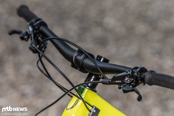

Vom 50 mm kurzen Vorbau, über den 800 mm breiten Race Face-Lenker bis zu den Shimano XT-Bremsen verfügt das Norco Sight über ein stimmiges Cockpit
Vom 50 mm kurzen Vorbau, über den 800 mm breiten Race Face-Lenker bis zu den Shimano XT-Bremsen verfügt das Norco Sight über ein stimmiges Cockpit - unschön ist jedoch der Spacerturm unter dem Vorbau.

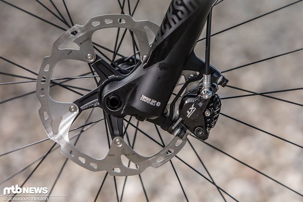

Shimano XT-Bremsen mit 180 mm Scheiben
Shimano XT-Bremsen mit 180 mm Scheiben - das ist an einem 29er vor allem nicht grade viel. Aggressivere oder schwerere Fahrer sind mit einer 203 mm großen Scheibe vorne besser bedient.

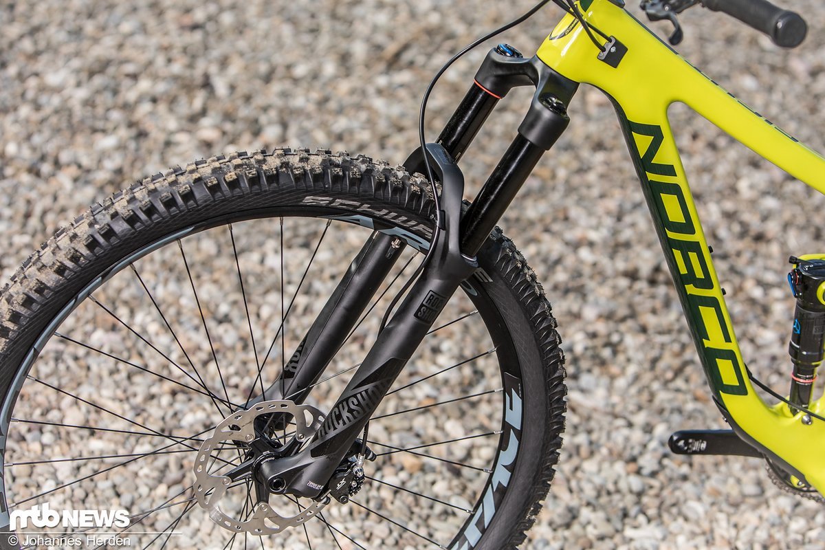

An der Front werkelt eine grundsolide RockShox Pike RC-Federgabel mit 140 mm Federweg
An der Front werkelt eine grundsolide RockShox Pike RC-Federgabel mit 140 mm Federweg - wie gewohnt lässt sich diese sehr leicht einstellen und verrichtet von da an leise und unauffällig den Dienst. Eine Federgabel mit 150 mm Federweg würde sich wahrscheinlich auch sehr gut im Sight machen. Etwas unpraktisch ist die Maxle Stealth-Achse: wer das Vorderrad ausbauen will, sollte ein Tool griffbereit haben.

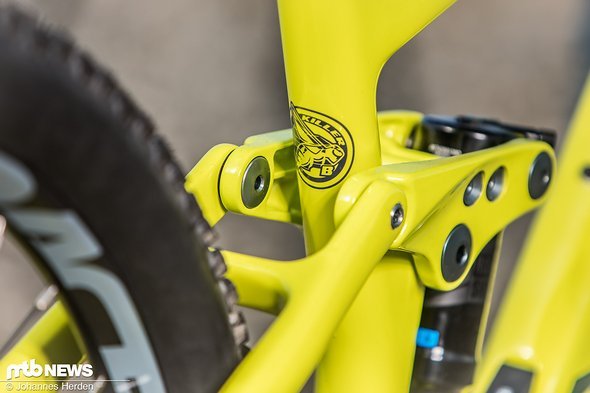

Die Verschraubung des Umlenkhebels ist relativ auffällig
Die Verschraubung des Umlenkhebels ist relativ auffällig - insgesamt ist der Carbon-Rahmen des Norco Sights jedoch eher schlicht und aufgeräumt.

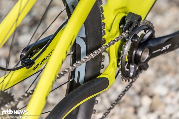

Kettenstreben-Protektoren sind mittlerweile ein Standard an modernen Rahmen
Kettenstreben-Protektoren sind mittlerweile ein Standard an modernen Rahmen - wer auf Nummer sicher gehen will, sollte vorne jedoch noch mit etwas 3M-Klebeband nachhelfen.

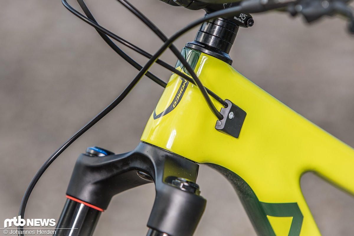

Die Abdeckungen der Leitungseingänge machen einen durchdachten Eindruck und berücksichtigen auch unterschiedliche Durchmesser
Die Abdeckungen der Leitungseingänge machen einen durchdachten Eindruck und berücksichtigen auch unterschiedliche Durchmesser - dank der großen Öffnungen dahinter könnte es auch möglich sein, Bremsleitungen mit Endstücken durchzuführen.

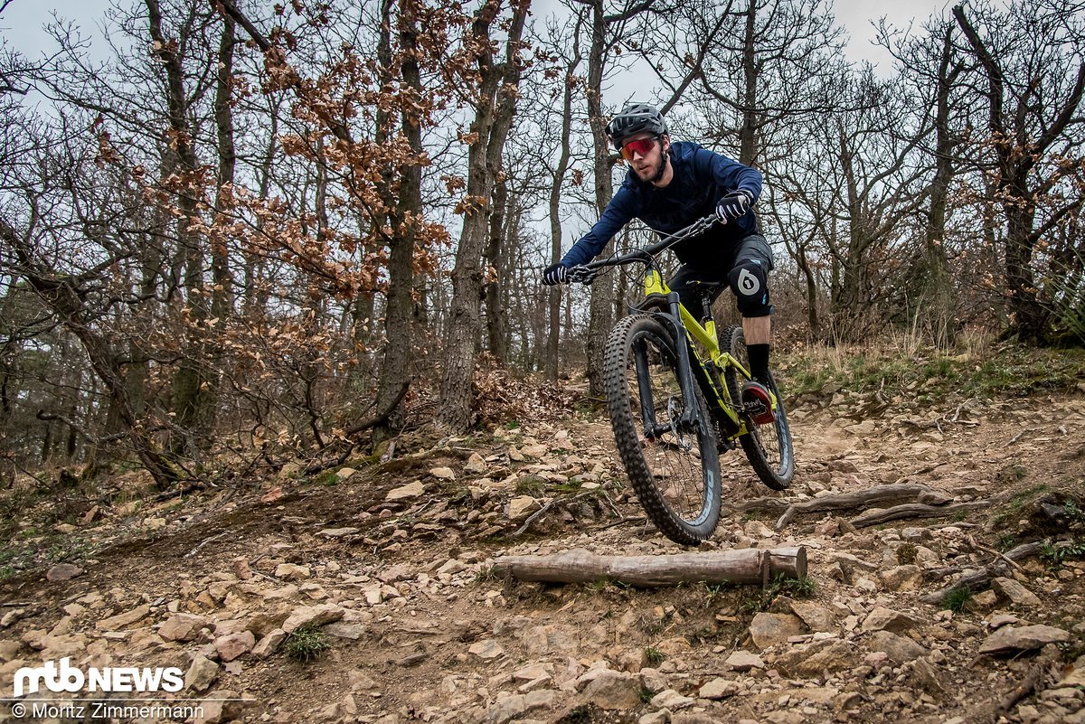

Haben wir erwähnt, dass das Norco Sight Carbon gerne abhebt?
Haben wir erwähnt, dass das Norco Sight Carbon gerne abhebt? - ein beherzter Ruck am Lenker reicht aus, um Luft zwischen die Reifen des Trailbikes und den Boden zu bringen. Die ausgewogene Geometrie bietet einen sehr guten Kompromiss aus Laufruhe und Verspieltheit!

Norco hat für 2017 neben dem Enduro-Boliden Range auch das Trailbike Sight gründlich überarbeitet. Dieses soll ein echter Allrounder sein, effizient klettern und bergab dank ausgewogener Geometrie und abfahrtstauglichem Fahrwerk für Fahrspaß sorgen. Das Norco Sight rollt auf 29″-Laufrädern und bietet 140 mm Federweg vorne und 130 mm Federweg hinten, ist wahlweise aber auch als 27,5″-Variante mit jeweils 10 mm Federweg mehr erhältlich. Der Hauptrahmen des Norco Sight besteht aus Carbon, der Hinterbau ist aus Aluminium gefertigt. Außerdem hat die kanadische Firma für 2018 eine günstigere Variante des Sights angekündigt, die komplett aus Aluminium besteht. Wir haben das Norco Sight Carbon als 29er in der mittleren Ausstattungsvariante für 5.499 € getestet!
# Das Norco Sight Carbon 9 rollt auf 29"-Laufrädern, bietet 140 mm Federweg vorne und 130 mm am Heck - dazu gesellen sich ein 1x11-Antrieb inklusive Kettenführung, stabile Laufräder und ein breiter Lenker. Wie viel Kanada steckt in dem 5.499 € teuren Trailbike? Wir haben das Norco Sight Carbon 9 getestet!
# Eine Besonderheit des Norco Sight sind die Kettenstreben - diese sind im Gegensatz zum Hauptrahmen aus Aluminium gefertigt und wachsen mit jeder Rahmengröße um 5 mm. Gravity Tune nennen die Kanadier diesen Ansatz, der für eine ausgewogene Gewichtsverteilung und eine ausbalancierte Fahrposition sorgen soll. Ansonsten fällt die Geometrie des Norco Sight modern, aber nicht allzu extrem aus.
# Als 29er bietet das Norco Sight Carbon 130 mm Federweg, die von einem RockShox Deluxe RT3-Dämpfer kontrolliert werden - in den Größen XS bis L ist das knallig gelbe Trailbike außerdem als 27,5"-Variante mit 10 mm mehr Federweg erhältlich.
# Norco setzt an der mittleren Version des Sights an einen 1x11-Antrieb der Shimano XT-Reihe - dieser bietet für die meisten Anstiege eine vollkommen ausreichende Bandbreite. Die Kette wird durch eine minimalistische OneUp-Kettenführung zusätzlich geschützt.
# Die Laufrad-Kombination aus breiten Race Face ARC 30-Felgen und Shimano XT-Naben ist sehr solide - der Schwalbe Magic Mary-Reifen an der Front ist ein klares Indiz für die Abfahrtskünste des Norco Sights.
# Vom 50 mm kurzen Vorbau, über den 800 mm breiten Race Face-Lenker bis zu den Shimano XT-Bremsen verfügt das Norco Sight über ein stimmiges Cockpit - unschön ist jedoch der Spacerturm unter dem Vorbau.
# Shimano XT-Bremsen mit 180 mm Scheiben - das ist an einem 29er vor allem nicht grade viel. Aggressivere oder schwerere Fahrer sind mit einer 203 mm großen Scheibe vorne besser bedient.
# An der Front werkelt eine grundsolide RockShox Pike RC-Federgabel mit 140 mm Federweg - wie gewohnt lässt sich diese sehr leicht einstellen und verrichtet von da an leise und unauffällig den Dienst. Eine Federgabel mit 150 mm Federweg würde sich wahrscheinlich auch sehr gut im Sight machen. Etwas unpraktisch ist die Maxle Stealth-Achse: wer das Vorderrad ausbauen will, sollte ein Tool griffbereit haben.

Bis auf die Kettenstreben und den auffälligen, in der Mitte verschraubten Link besteht der knallig-gelbe Rahmen unseres Testbikes komplett aus Carbon. Die Rahmenform des Norco Sight Carbon ist relativ organisch und schlicht, wenngleich die Rohre ein etwas eckigeres Profil haben, als man es von vielen anderen Carbon-Rahmen gewohnt ist. Das Trailbike aus Kanada setzt auf den Norco-eigenen A.R.T.-Hinterbau, bei dem es sich um eine Version des viel verbreiteten Viergelenker-Systems handelt.
Integrierte Protektoren am Unterrohr sowie der antriebsseitigen Druck- und Kettenstreben sollen den Rahmen vor Schäden durch Steine und die Kette schützen. Die Züge sind innenverlegt und führen dicht hinter dem auffällig kurzen Steuerrohr über relativ große, abschraubbare Abdeckungen in das vordere Rahmendreieck. Während die Bremsleitung oberhalb der Kettenstrebe geführt wird, macht das Schaltkabel eine Schlaufe unterhalb des Tretlagers, um dann wieder in der Kettenstrebe zu verschwinden. Das ist nicht unsere Lieblingsposition, sollte sich im Praxiseinsatz jedoch als unproblematisch erweisen. Beim Wechseln von Schaltzug und -hülle sollte man jedoch darauf achten, dass man die Schlaufe groß genug macht.
# Die Verschraubung des Umlenkhebels ist relativ auffällig - insgesamt ist der Carbon-Rahmen des Norco Sights jedoch eher schlicht und aufgeräumt.
# Kettenstreben-Protektoren sind mittlerweile ein Standard an modernen Rahmen - wer auf Nummer sicher gehen will, sollte vorne jedoch noch mit etwas 3M-Klebeband nachhelfen.

Der 800 mm breite Lenker, der kurze Vorbau und der 1×11-Antrieb inklusive kleiner Kettenführung machen schnell klar, dass das Norco Sight Carbon ein modernes Trailbike mit kanadischen Wurzeln ist. Dazu passt auch, dass Norco auf den Boost-Standard vorne und hinten und ein PressFit-Tretlager setzt. Das vordere Rahmendreieck bietet genug Platz, um einen Flaschenhalter zu montieren. Von der schicken Rahmen-Hardware bis hin zur schicken Lackierung wirkt das Norco Sight Carbon hochwertig verarbeitet, was man bei einem Preis von 5.499 € allerdings auch erwarten kann. Mit einem Gewicht von 13,74 kg (Größe L, ohne Pedale) ist das Trailbike außerdem kein Leichtgewicht. Stattdessen liegt der Fokus eher auf Haltbarkeit und stabilen Anbauteilen.
# Die Abdeckungen der Leitungseingänge machen einen durchdachten Eindruck und berücksichtigen auch unterschiedliche Durchmesser - dank der großen Öffnungen dahinter könnte es auch möglich sein, Bremsleitungen mit Endstücken durchzuführen.

Doch wie schlägt sich das Norco Sight Carbon, wenn der Trail nicht bergauf, sondern bergab zeigt? Beim Blick auf die Geometrie-Tabelle könnte man meinen, dass es sich beim Sight um einen modernen Allrounder handelt, dessen Geometrie jedoch nicht allzu extrem ausfällt. Die Herkunft des Rades und die Ausstattung sprechen jedoch wiederum dafür, dass die kanadischen Ingenieure dem Sight wohl einiges an Abfahrtspotential zutrauen. Und wie so oft liegt die Wahrheit irgendwo dazwischen: Das Norco Sight hat Allround-Qualitäten, ist jedoch definitiv nicht gemächlich. Bergab fühlt man sich sofort wohl und hat sehr schnell das Gefühl, nicht auf sondern im Bike zu sitzen.
Als idealer Begleiter hat sich das Norco Sight Carbon für Spielereien auf dem Trail erwiesen. Hierzu trägt auch der sehr poppige A.R.T-Hinterbau bei. Dadurch lässt sich das Norco Sight praktisch mühelos aus Kompressionen und Senken katapultieren. Der moderate Reach, die ausgewogene Kettenstreben-Länge und der nicht zu flache Lenkwinkel bieten einen sehr guten Kompromiss aus Laufruhe und Verspieltheit. Auch in langsamen Sektionen macht das Norco Sight Carbon sehr viel Spaß, wird bei höheren Geschwindigkeiten aber nicht nervös.
Gleichzeitig ist das Fahrwerk nicht das progressivste. Auf offenen, flowigen oder auch natürlichen, engen und mit Wurzel gespickten ist das Norco Sight Carbon dank seiner Wendigkeit und dem aktiven Fahrwerk voll und ganz in seinem Element. Auf verblockten Trails mit vielen harten Schlägen gerät der Hinterbau jedoch an seine Grenzen und fühlt sich etwas harsch und bockig an. Ein wichtiger Faktor hierfür ist das Setup des RockShox-Dämpfers. Mit einem Sag von 30 % fühlt sich der Hinterbau zwar sehr sensibel an, neigt jedoch insbesondere bei höherem Fahrergewicht zum Durchschlagen. Dabei darf man jedoch nicht vergessen, dass das Norco Sight Carbon in erster Linie ein Trailbike ist und irgendwann die 130 mm Federweg am Heck einfach aufgebraucht sind. Je nach Fahrweise dürfte es sich durchaus lohnen, den ein oder anderen Volumenspacer in den Dämpfer zu stecken, um die Endprogression zu erhöhen. So oder so bleibt das Sight jedoch jederzeit kontrollierbar, steht am nächsten Absprung wieder hoch in der Luft und saugt jede Landung sicher auf.
# Haben wir erwähnt, dass das Norco Sight Carbon gerne abhebt? - ein beherzter Ruck am Lenker reicht aus, um Luft zwischen die Reifen des Trailbikes und den Boden zu bringen. Die ausgewogene Geometrie bietet einen sehr guten Kompromiss aus Laufruhe und Verspieltheit!

    Was ich im Test vermisse ist die Ansage
    ob wirklich in allen Rahmengrössen eine Flasche reinpasst.
    Des weiteren ob ein Dämpfer mit Piggyback geht.
    Laut Norco-Datenblatt passt in alle Rahmengrößen eine Flasche rein. Persönlich konnten wir es nicht überprüfen, da wir natürlich nur eine Größe da hatten.
    Die Frage nach dem Piggyback wurde ja schon beantwortet -> geht rein!

    Effektiv störend ist auch für mich nur das unverständlich kurze Steuerrohr von 94mm in L. 20mm länger wäre besser.
    Kann mir mal jemand erklären, warum das Schlecht ist? Für mich das genaue Gegenteil. Bitte nicht wegen der Optik!
    Gut, der Reach verändert sich. Aber das weiß man ja vorher.
