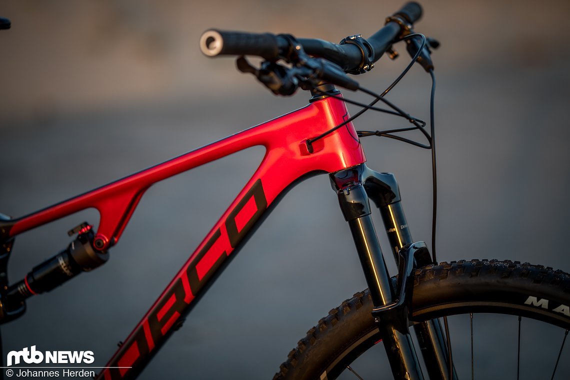

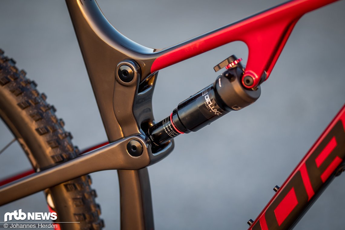

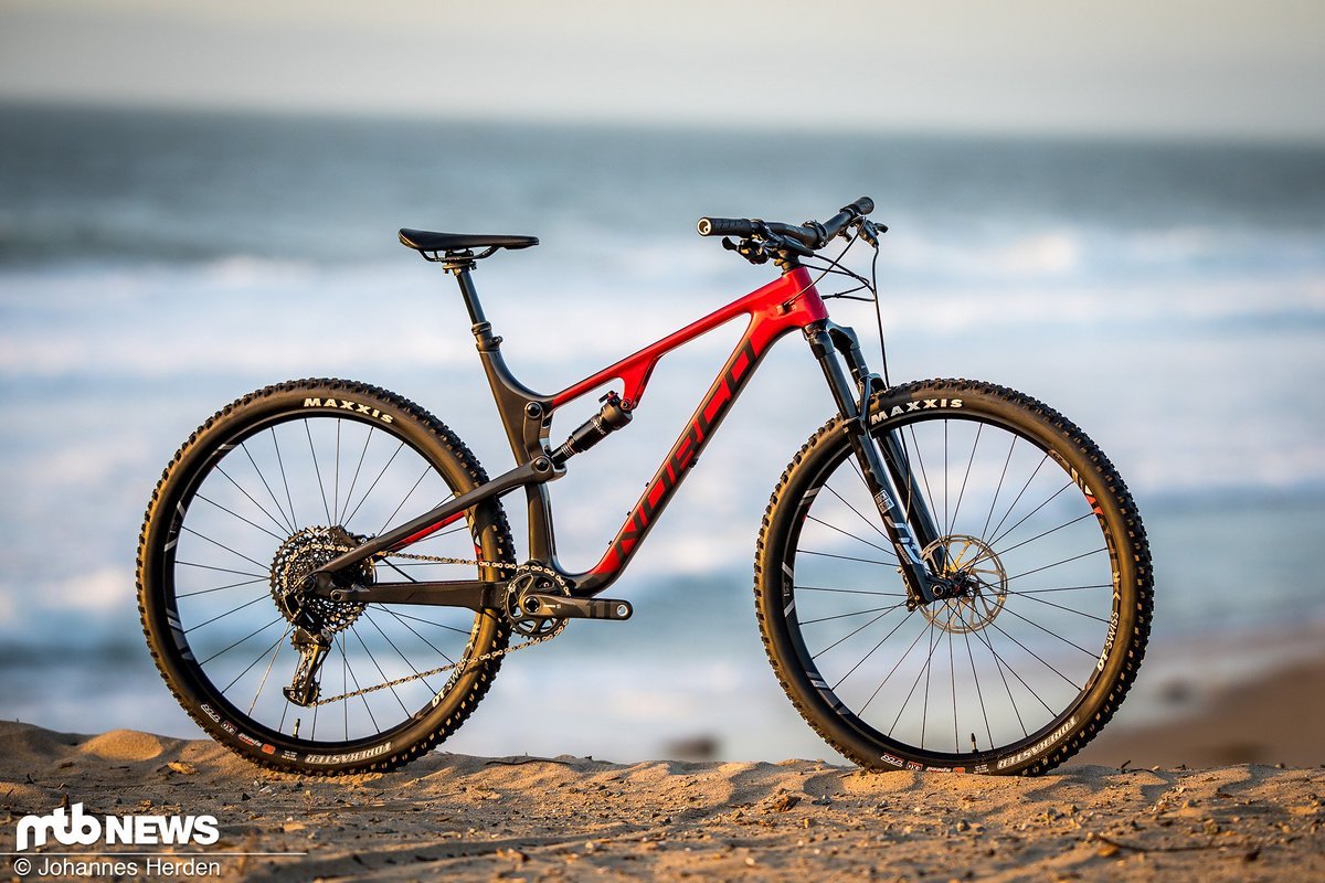

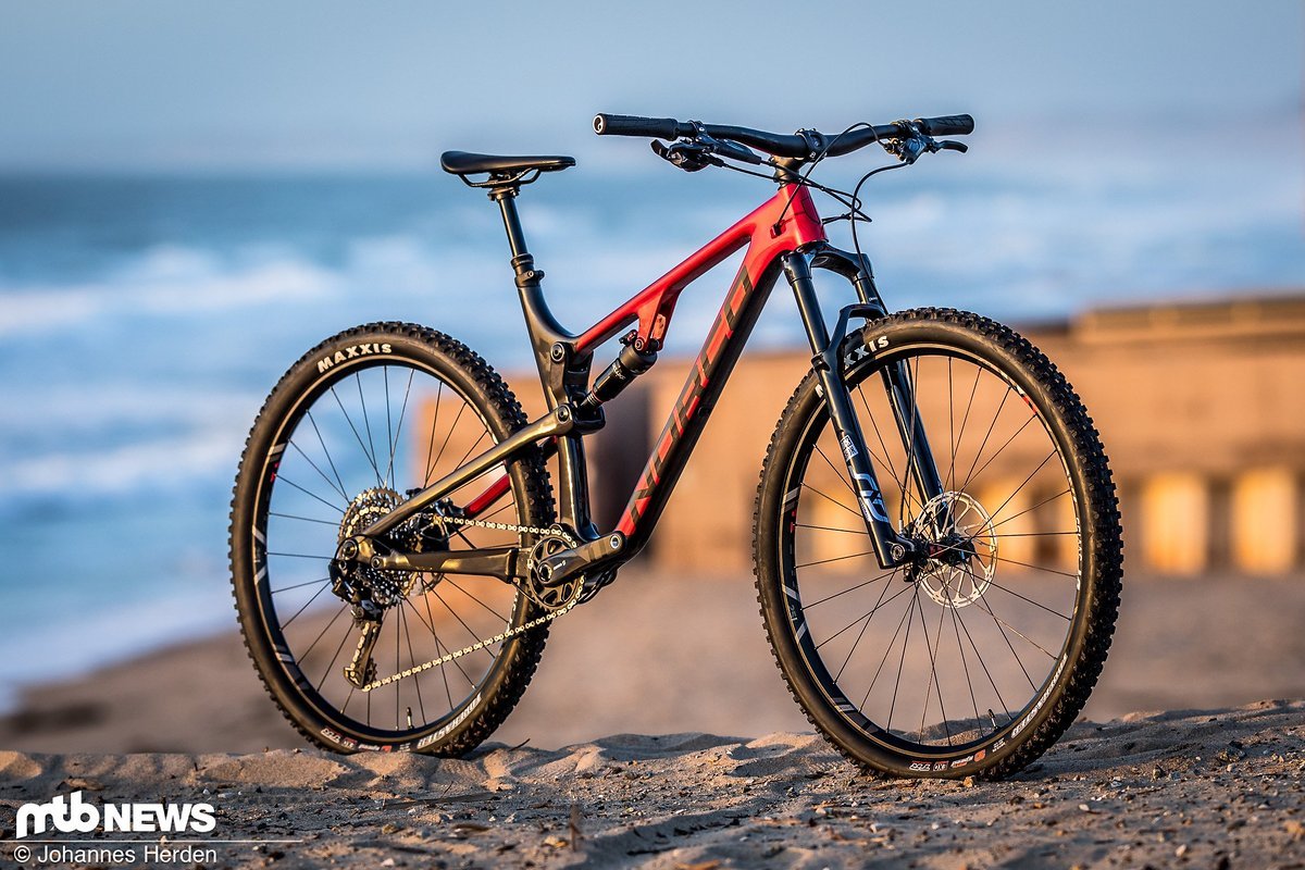

Mit dem Ziel, dem Norco Factory Racing-Team das bestmögliche Bike für die Olympischen Spiele 2020 in Tokio zur Verfügung zu stellen, haben die Norco-Ingenieure das Revolver FS XC-Race-Fully komplett überarbeitet. Das neue Bike soll mit seiner modernen Geometrie den immer anspruchsvoller werdenden Rennstrecken gerecht werden. Auch die Steifigkeit des Carbon-Rahmens blieb nicht unangetastet: Das nun vorgestellte Revolver FS weist laut Hersteller eine um 40 % höhere Steifigkeit als das Vorgängermodell auf. Dadurch soll weniger Energie verloren gehen und die eingebrachte Kraft direkt in Vortrieb umgesetzt werden. Je nach Vorliebe und Einsatzbereich ist das Norco Revolver FS mit 100 mm oder mit 120 mm Federweg erhältlich. Beide Varianten setzen auf den gleichen Rahmen, der zusätzliche Federweg wird lediglich durch langhubigere Federelemente erreicht. Das günstigste Modell wandert für einen Preis von $ 3.999 über die Ladentheke, während das Topmodell mit SRAM AXS-Komponenten mit $ 8.699 zu Buche schlägt. Das Rahmenset inklusive RockShox Deluxe RLR-Dämpfer ist für einen Preis von $ 2.799 erhältlich.

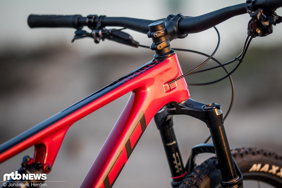

Durch die überarbeitete, aggressivere Geometrie soll das Revolver FS nun noch besser auf der Strecke liegen und sich dadurch deutlich kraftsparender durch technische Sektionen steuern lassen. Die eingesparte Kraft soll dem Fahrer laut Norco sowohl im Up-, als auch im Downhill helfen, neue Bestleistungen zu erzielen. Vor allem der lange Reach von bis zu 520 mm ist für Cross-Country-Bikes eher unüblich. Der Stack hingegen bewegt sich größtenteils unter der 600 mm Marke. Die Anpassung des Federwegs hat selbstverständlich auch Einfluss auf die Geometrie – der Lenkwinkel beispielsweise flacht sich im 120 mm Setting um zirka 1° ab.
