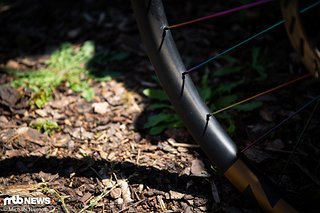

Bei den Speichen unseres Test-Laufradsatzes handelt es sich um in Taiwan produzierte Wing 20 und 21-Aerospeichen, welche laut Nonplus zu den windschnittigsten Speichen auf dem Markt gehören sollen. Die Wing 20-Messerspeiche ist dreifach konifiziert (2,2 | 1,2-2,0 | 2,0 mm) und soll nochmals dabei helfen, rotierende Masse einzusparen. Die ebenfalls dreifach konifizierte Wing 21-Messerspeiche (2,2 | 1,3 – 2,1 | 2,0 mm)  wird hinten auf der Antriebsseite und der vorderen Bremsseite verbaut, um auch bei sehr hoher Drehmomentübertragung genügend Steifigkeit zu bieten.
Beim getesteten EN349 Laufradsatz kommen 3-fach konifizierte Messerspeichen zum Einsatz.
# Beim getesteten EN349 Laufradsatz kommen 3-fach konifizierte Messerspeichen zum Einsatz.
Diese sollen äußerst windschnittig sein und nochmals Gewicht einsparen.
# Diese sollen äußerst windschnittig sein und nochmals Gewicht einsparen.

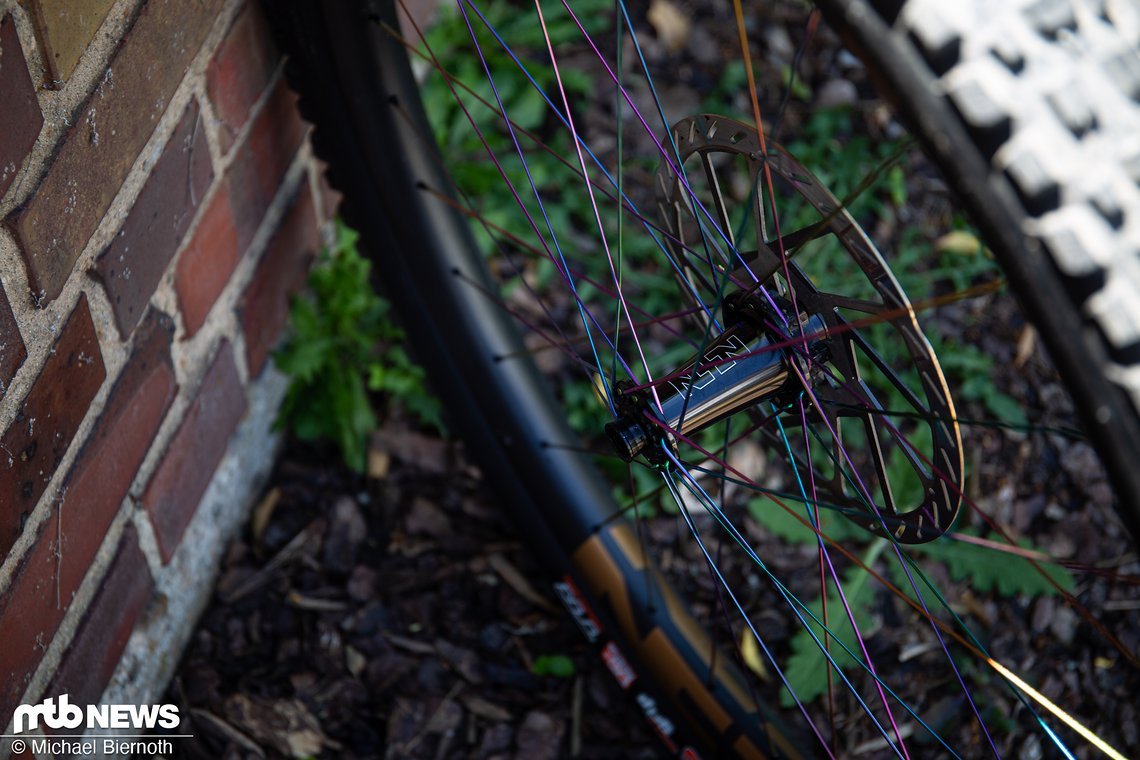

Beim Herzstück der Nonplus-Laufräder handelt es sich um die zweite Generation der hauseigenen Naben, welche sich durch ihr extrem geringes Gewicht von rund 260 Gramm pro Set oder beeindruckend niedrige 170 Gramm für die Hinterradnabe bereits einen Namen gemacht haben. Zum Vergleich: eine DT Swiss 240-Nabe liegt bei ca. 223 Gramm, eine Nabe fürs Grobe wie die Hope Pro 4 kommt auf satte 310 Gramm. Durch ihr geringes Gewicht wird die Gen2-Nabe auch im Bereich der Cross Country-Bikes erfolgreich eingesetzt und besetzt regelmäßig Podestplätze in der Weltspitze.
Die in Deutschland gefertigten Naben stellen das Herzstück des Laufradsatzes dar
# Die in Deutschland gefertigten Naben stellen das Herzstück des Laufradsatzes dar - das Set beider Naben unterbietet gewichtstechnisch so manche einzelne Hinterradnabe bekannter Hersteller.
