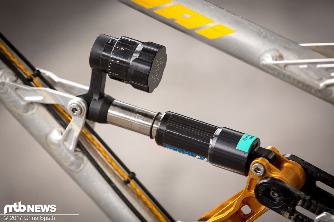

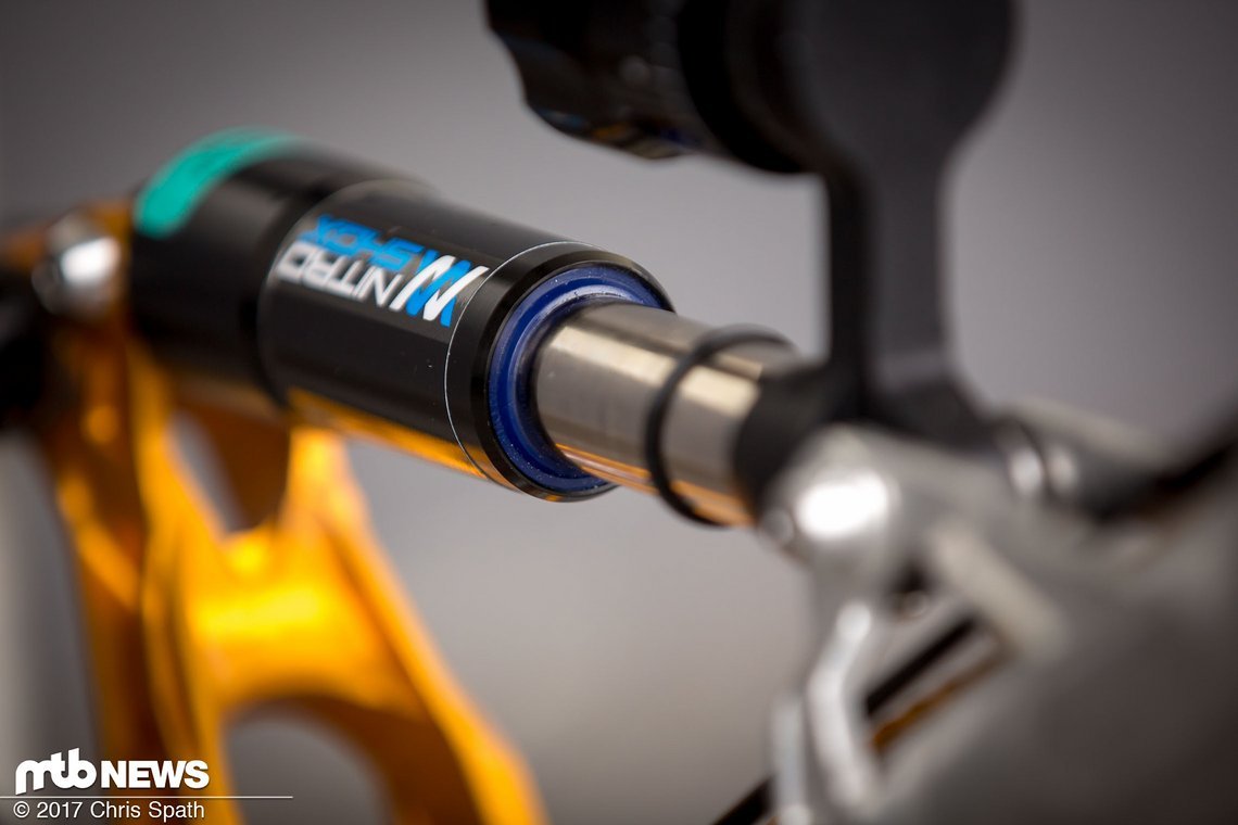

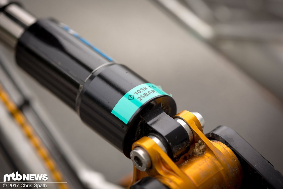

Ein Ventil zum Befüllen des Dämpfers sucht man vergeblich
#3 Ein Ventil zum Befüllen des Dämpfers sucht man vergeblich
Unser Testmodell ist mit 25 bar befüllt.
#4 Unser Testmodell ist mit 25 bar befüllt.
Neben einer simplen Version ohne externe Verstellung und dem von uns getesteten Modell, an dem sich nur die Federvorspannung einstellen lässt, soll eine Version mit verstellbarem Preload und Federrate, sowie eine Version mit Federraten-, Vorspannungs- und Dämpfungseinstellung zur Marktreife gebracht werden.

Um an unserem Testdämpfer für eine große Bandbreite an Fahrergewichten gewappnet zu sein, werden die Dämpfer ab Werk mit drei vordefinierten Drücken befüllt. Diese sind so ausgelegt, dass sie eine gewisse Überlappung zwischen den Gewichtsklassen bieten und somit das ideale Setup für jeden ermöglichen sollen. So breit wie die Anpassbarkeit ist, soll auch die Zielgruppe sein. Ob Anfänger oder Experte, dank der einfachen Abstimmung soll jeder ein Setup finden können – ob plüschig oder straff, liegt beim Fahrer.

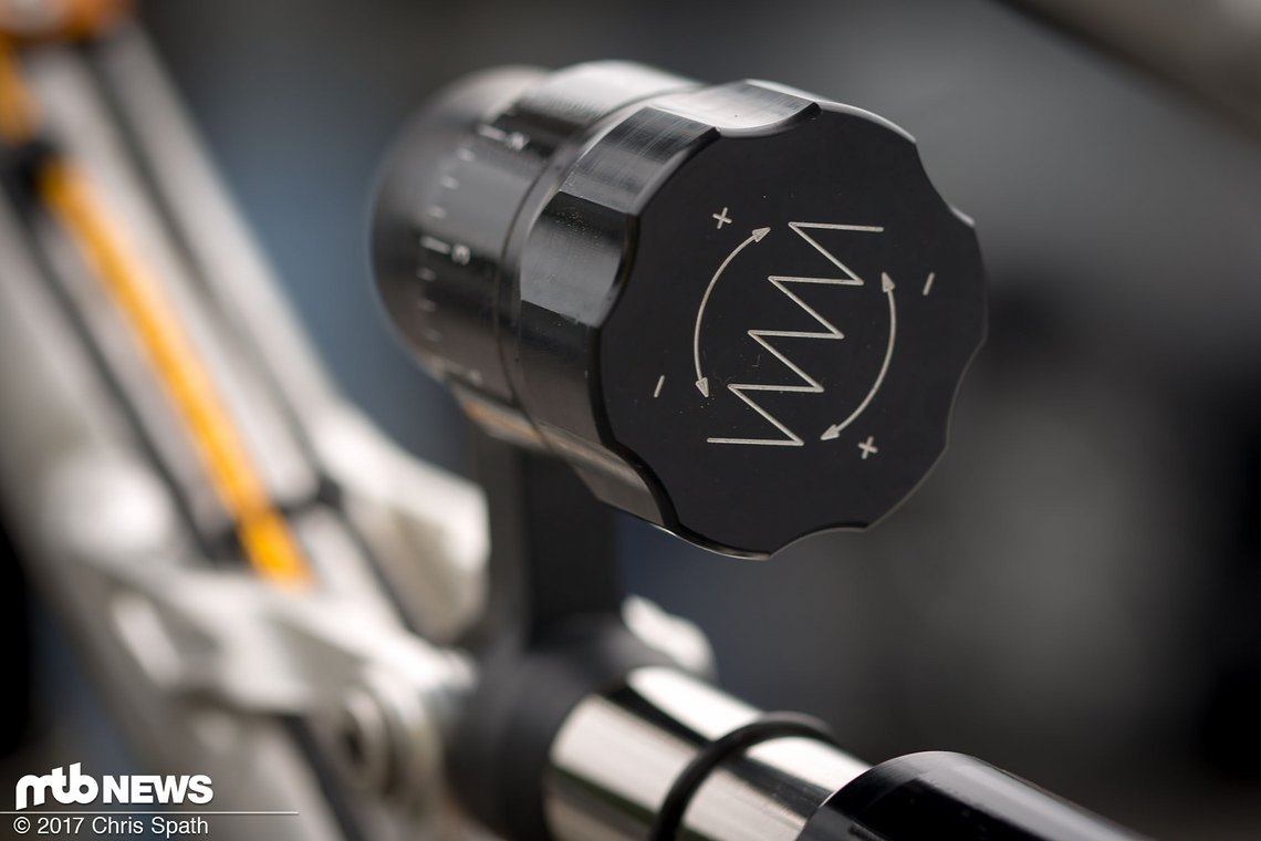

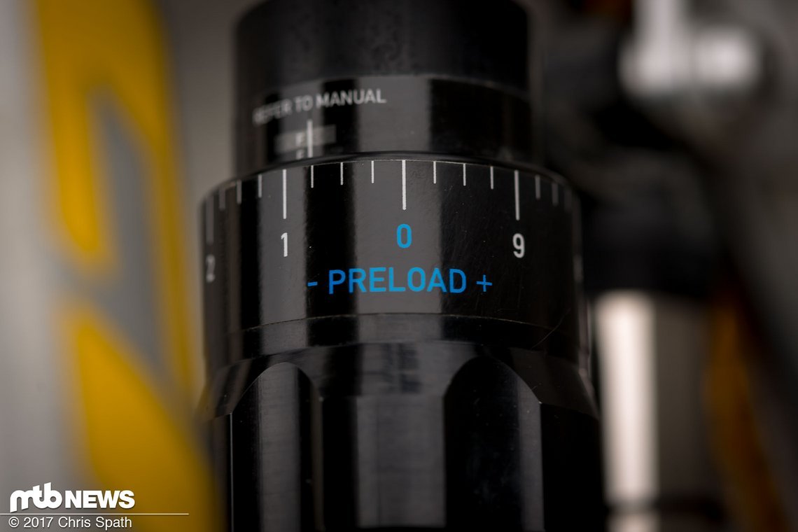

Die einzige Verstellmöglichkeit ist am Ausgleichsbehälter zu finden.
#5 Die einzige Verstellmöglichkeit ist am Ausgleichsbehälter zu finden.

Stickstoff kommt auch im Nitro Shox Dämpfer zum Einsatz und ist gleichzeitig Namensgeber. „It’s a very simple system.“ Genaueres zum Aufbau der Kammern und verwendeten Dämpfungsmedien war nicht aus den beiden sympathischen Briten herauszuquetschen. Einige Eigenheiten teilten sie aber doch mit uns: Das System ist geschwindigkeitsabhängig, bietet ein selbstregulierendes Lockout und soll sehr progressiv sein.
Mein Testdämpfer war für mein Gewicht mit 25 bar befüllt. Kevin verriet mir bei einer Diskussion über die Zugstufendämpfung, dass diese durch eine einfache Durchlass-Bohrung gesteuert wird. Beim Einbau fiel mir auch das vergleichbar niedrige Gewicht auf.

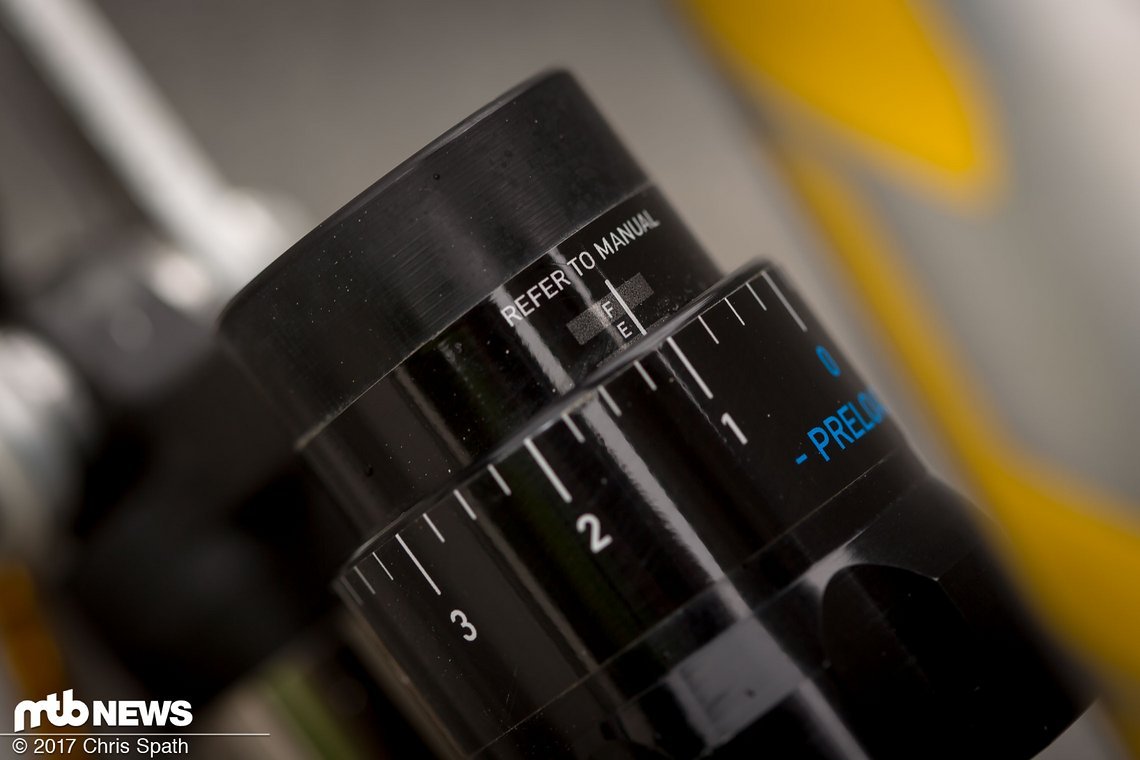

Die Federvorspannung hilft beim Einstellen des Negativfederwegs.
#6 Die Federvorspannung hilft beim Einstellen des Negativfederwegs.
An der Skala lässt sich das Setup ablesen – keine Dämpferpumpe vonnöten.
#7 An der Skala lässt sich das Setup ablesen – keine Dämpferpumpe vonnöten.

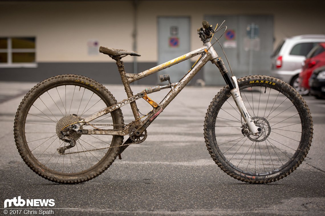

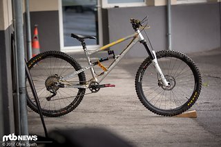

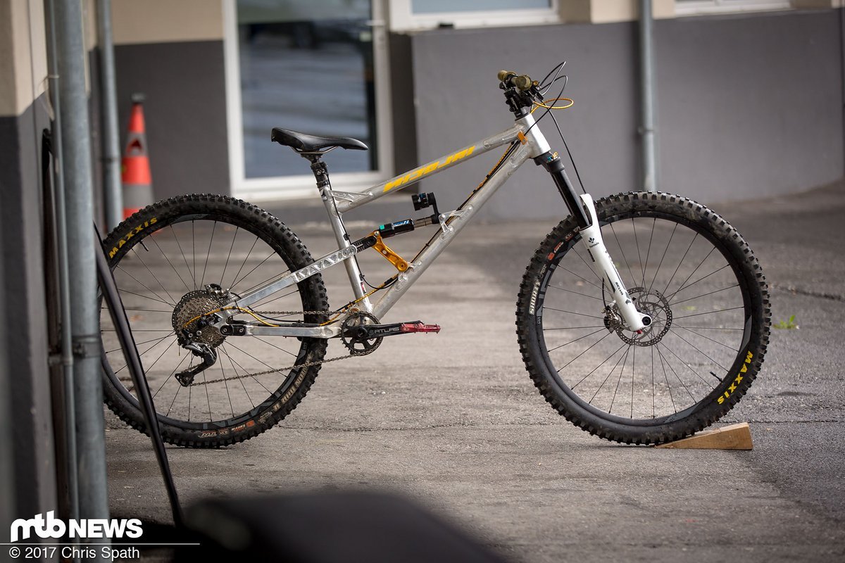

Nach all den Erläuterungen und Infos, die mir die beiden Briten zum Dämpfer gaben – eine Sache konnte ich mir nicht ganz erklären: Der Dämpfer lässt sich erst unter dem Fahrergewicht komprimieren. Was in der Theorie sehr seltsam klingt ist, sorgt auch beim legendären Parkplatz-Test nach Jason Marsh für lange Gesichter. Dort wird man wenig Eisdielenpunkte sammeln. Aber hierfür ist der Dämpfer auch nicht konzipiert.
Vorher: Viele Fragezeichen – unbekannte Trails, unbekannter Dämpfer, dafür ein Rad auf das Verlass ist.
#8 Vorher: Viele Fragezeichen – unbekannte Trails, unbekannter Dämpfer, dafür ein Rad auf das Verlass ist.
Nachdem ich erfolglos versucht hatte, den Dämpfer durch Drücken am Sattel zu komprimieren, saß ich zum Sag-Einstellen ein erstes Mal auf. Der Dämpfer fühlte sich straff an. Ich stieg ab. Der Sag-Indikator-Ring lag am Anfangsbereich des Kolbens. Ein normales Fahrwerk wäre trotz meiner Vorliebe für straffe Setups jetzt schon auf der harten Seite.
Zu meiner Überraschung merkte Joe an: „Looking a little soft.“
Zu meiner Überraschung merkte Joe an: „Looking a little soft.“ Er dreht den großen Einsteller zum Vorspannen der Feder und ließ mich ein zweites Mal aufsitzen – „Looking good.“ Der Setup-Prozess dauerte somit nicht mal eine Minute. Nachdem ich etwas auf dem Parkplatz herum gerollt war, stieg trotzdem meine Skepsis. Der Dämpfer fühlte sich nicht falsch an, aber wirklich sehr – und in diesem Moment fand sich kein alternatives Wort – anders.

Nachher: Noch mehr Fragezeichen – und ein guter erster Eindruck.
#9 Nachher: Noch mehr Fragezeichen – und ein guter erster Eindruck.
