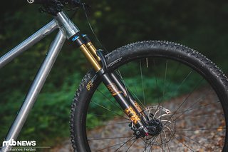

Fox 32 XC meets Continental X-King RaceSport: Die Ausrichtung der Ausstattung ist klar
# Fox 32 XC meets Continental X-King RaceSport: Die Ausrichtung der Ausstattung ist klar - wenig Gewicht ergibt viel Vortrieb

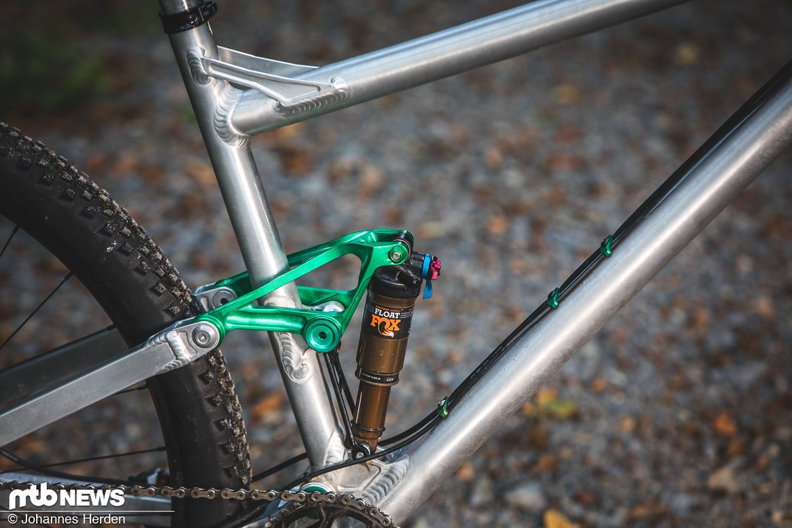

Das unbestrittene Highlight ist die Wippe des Nicolai Saturn 11. Wortwörtlich im Mittelpunkt stehend, posiert das grün eloxierte Schmuckstück im Rahmen. Kannte man von Nicolai bisher auch schon CNC-gefräste Wippen, so ist die Saturn-Variante definitiv das bisherige Meisterstück: Auf einer Fünf-Achs-Fräse wird ein kiloschwerer Aluminiumblock Ewigkeiten lang von allen Seiten bearbeitet, bis am Ende ein 180 Gramm leichtes Konstrukt herauskommt. Neben der gefrästen Wippe finden sich am Nicolai Saturn 11 die bekannten Frästeile an Ausfallenden und Yoke, ebenso charakteristisch wie die auch am Saturn 11 wuchtig daherkommenden Vierkant-Rohre am Hinterbau.
Das gefräste große N weist unübersehbar auf die Firma hin.
# Das gefräste große N weist unübersehbar auf die Firma hin.
Was für ein Teil: Aus 4 Kilo Aluminium werden 180 Gramm filigranes Gefräse
# Was für ein Teil: Aus 4 Kilo Aluminium werden 180 Gramm filigranes Gefräse
Wie von Nicolai bekannt, kommen Wippe, Schrauben und Co. wahlweise in "Extra Love"-Variante – in diesem Fall grün
# Wie von Nicolai bekannt, kommen Wippe, Schrauben und Co. wahlweise in "Extra Love"-Variante – in diesem Fall grün
Auch die Lagerabdeckungen sind bei unserem Testbike grün eloxiert
# Auch die Lagerabdeckungen sind bei unserem Testbike grün eloxiert

  3. Wie hat sich die Reverb integrieren lassen, ist ja die Stealth Variante oder?
    hat der Rahmen unten einen "Auslass" zwecks Verkabelung?
