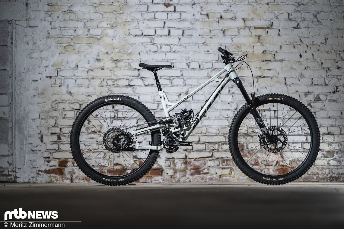

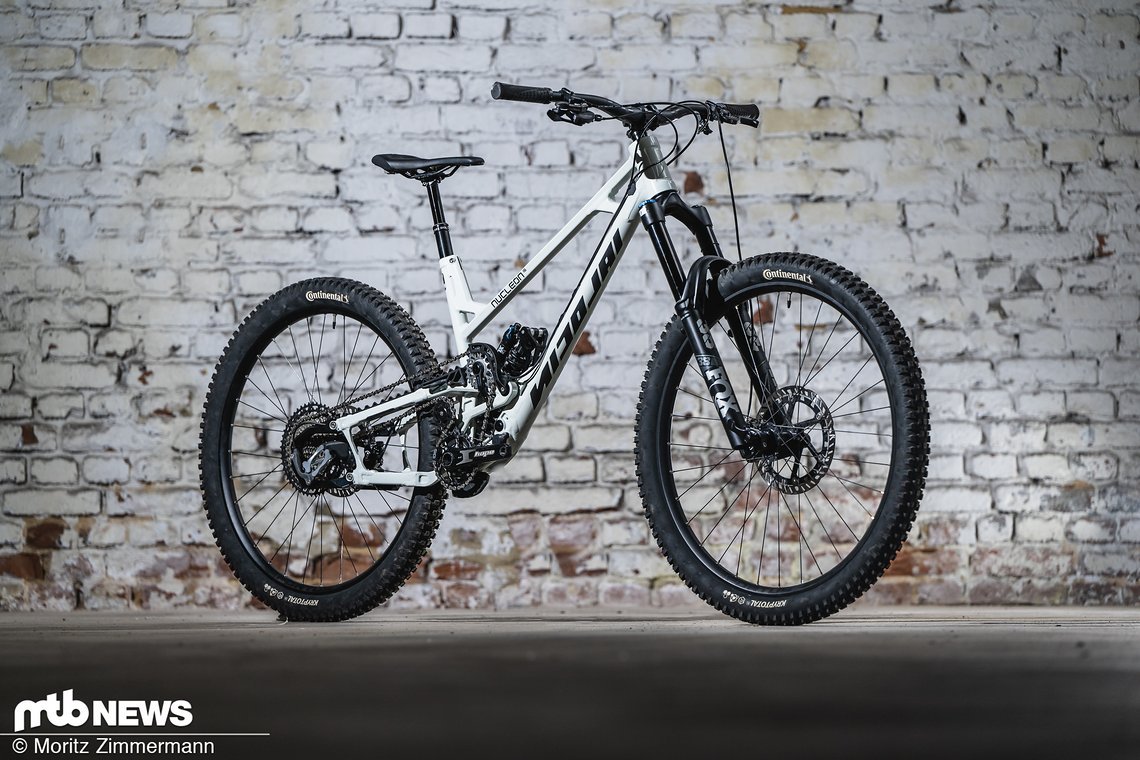

Beim Nucleon 16 Supre handelt es sich um das wohl abgefahrenste Ross im niedersächsischen Nicolai-Stall – und das, obwohl man bei Nicolai schon seit jeher ein Faible für außergewöhnliche Bikes zu haben scheint. Dank geräumiger Geometrie, 165 oder wahlweise auch 175 mm Federweg am Heck und Kompatibilität mit 29″- oder Mullet-Setup soll das Nucleon 16-Enduro-Bike vor allem dann brillieren, wenn es schnell bergab geht, aber man irgendwie auch wieder den Gipfel erklimmen muss. Und wenn man ganz genau hinschaut, dann erkennt man möglicherweise, dass die Kette am Nucleon 16 Supre einen eher ungewöhnlichen Weg bestreitet. Preislich geht der Spaß im Nicolai-Konfigurator bei 7.999 € los – unser Testbike wechselt inklusive Versand in der Nicolai-Bikebox für rund 9.300 € den Besitzer. Eine Menge Geld, für die man aber auch eine Menge Bike bekommt.
Das Nicolai Nucleon 16 ist ein wahrer Ballerbolide, der wahlweise mit 165 oder 175 mm Federweg am Heck bewegt werden kann
#1 Das Nicolai Nucleon 16 ist ein wahrer Ballerbolide, der wahlweise mit 165 oder 175 mm Federweg am Heck bewegt werden kann - das Testexemplar samt Lal Supre Drive kommt auf 9.300 €
Diashow: Nicolai Nucleon 16 Supre im Test: Der Gerät

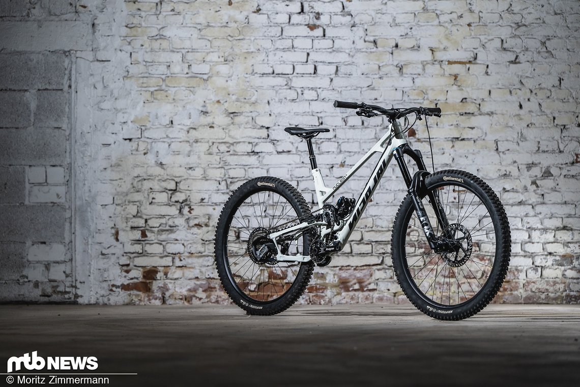

Wo fängt man nun bei diesem Gerät an? Das Nicolai Nucleon ist alles andere als ein gewöhnliches Bike von der Stange und tanzt selbst für Nicolai-Verhältnisse etwas aus der Reihe. Der absolute Blickfang ist dabei ohne jeden Zweifel das außergewöhnliche Antriebskonzept. Dieses hört auf den Namen Supre Drive und wurde vom jungen kanadischen Ingenieur Cedric Eveleigh entwickelt. Der Clou der andersartigen Schaltung ist eine Trennung von Schaltwerk und Kettenspannung: Am Heck des Fahrrads arbeitet nach wie vor ein relativ gewöhnlich aussehendes Schaltwerk, das für die Gangwechsel zuständig ist, während an der Kurbel ein mittels einer Gasdruckfeder gedämpfter Hebel mit Umlenkröllchen den Part der Kettenspannung und Dämpfung übernimmt. Das Ganze geht einher mit einer deutlich geschützteren Schaltwerksposition und ist speziell auf High-Pivot-Bikes ausgelegt. Doch nicht nur das Schaltwerk ist gut geschützt, auch die Gasdruckfeder sitzt gut behütet im Inneren des Unterrohrs.
Definitiv anders tritt das Nucleon 16 in Erscheinung
#2 Definitiv anders tritt das Nucleon 16 in Erscheinung - neben dem eigenständigen Design ist auch das Antriebskonzept mit dem Namen „Supre Drive“ maximal exotisch.

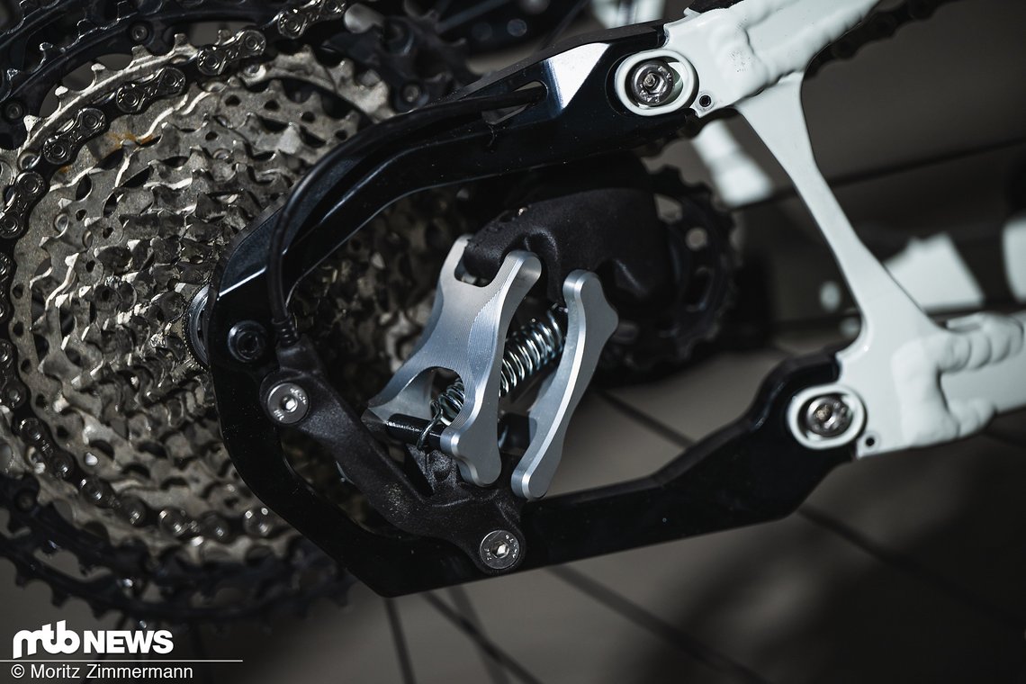

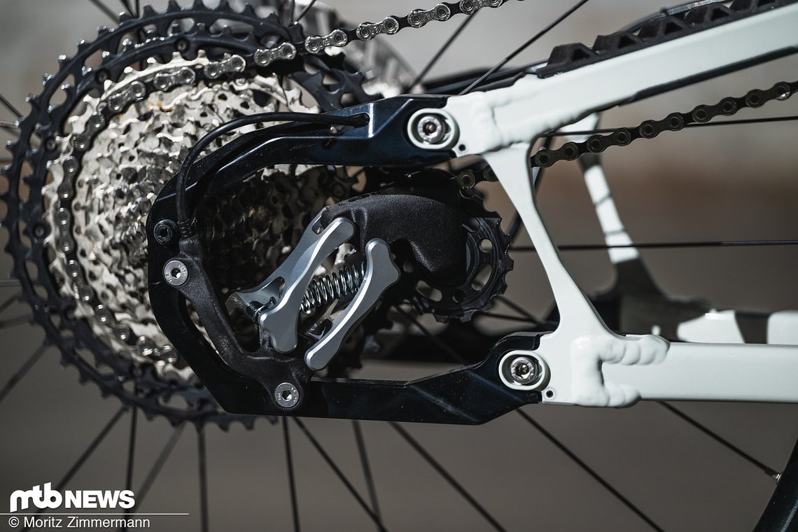

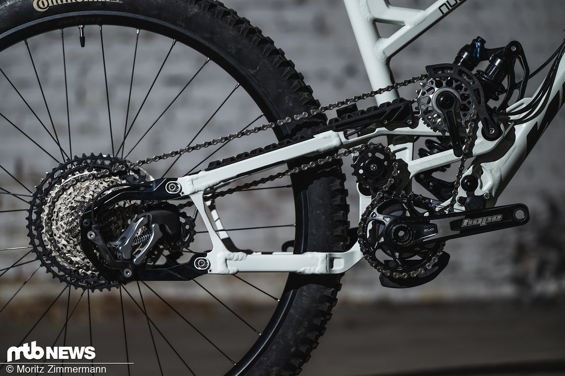

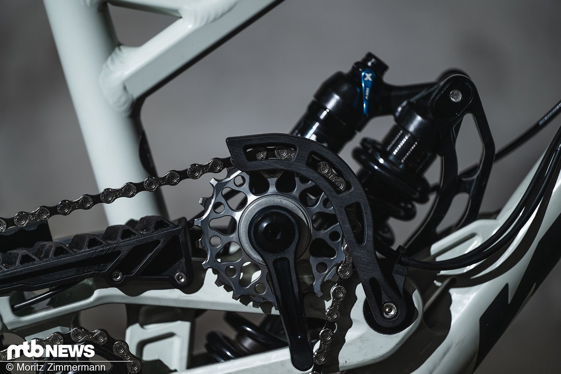

Die Schaltwerksposition ist gut geschützt und integriert
#3 Die Schaltwerksposition ist gut geschützt und integriert - das Besondere daran …

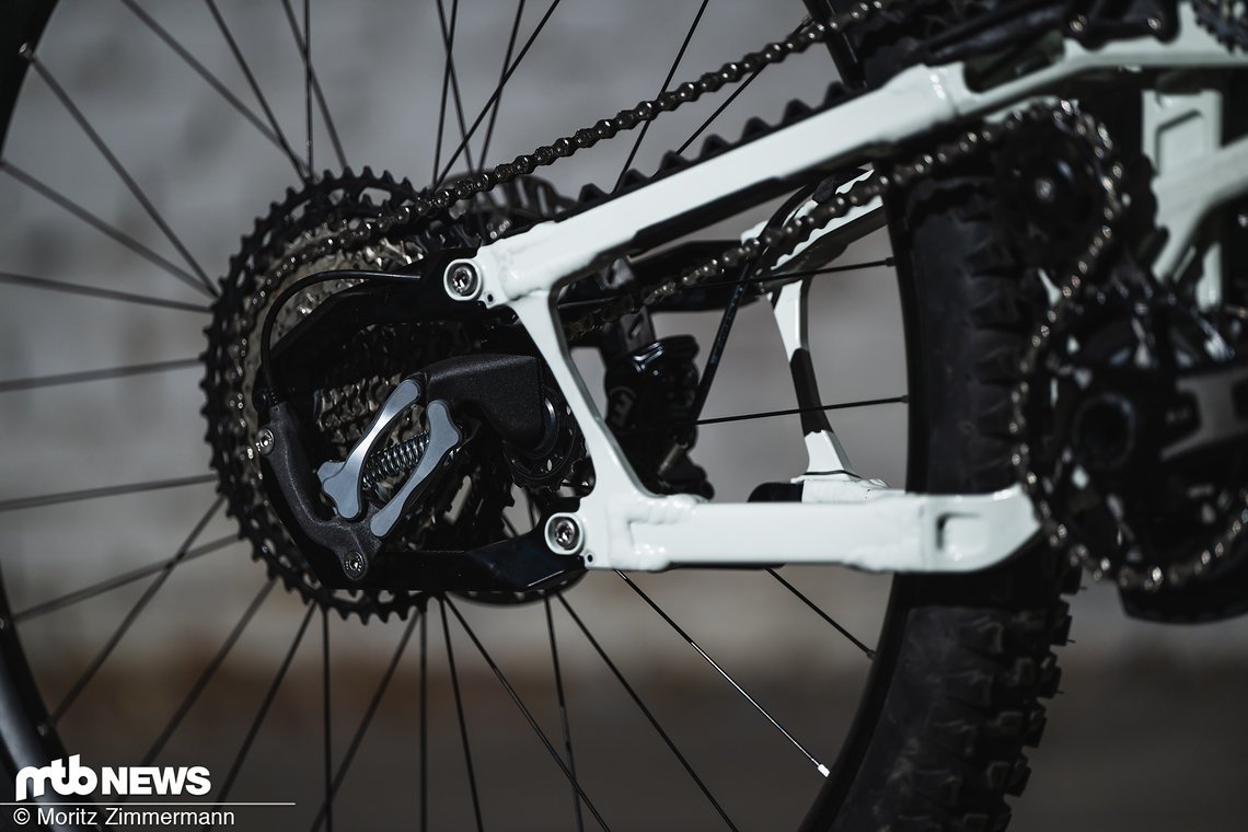

… die Kettenspannung wird mithilfe einer Umlenkrolle samt versteckter Gasdruckfeder gewährleistet.
#4 … die Kettenspannung wird mithilfe einer Umlenkrolle samt versteckter Gasdruckfeder gewährleistet.

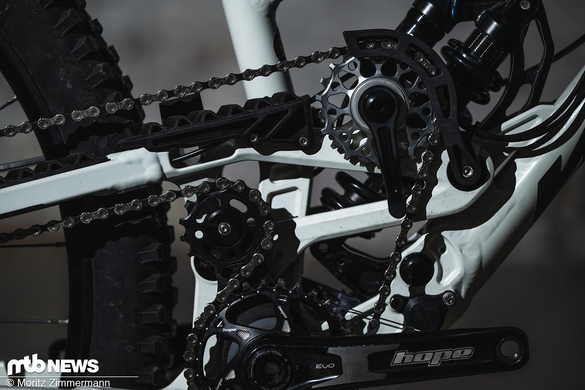

Durch das Supre Drive-System soll eine über alle Gänge hinweg gleichmäßige und Geschwindigkeits-abhängige Dämpfung sowie eine deutlich erhöhte Langlebigkeit erreicht werden. Zudem soll die Reibung durch die groß dimensionierten Umlenkröllchen deutlich geringer ausfallen als bei anderen High-Pivot- oder Getriebe-Bikes. Hier gibt’s weitere Informationen zum Lal Bikes Supre Drive. Für alle, denen der außergewöhnliche Antrieb zu speziell ist, hat Nicolai allerdings auch ein Nucleon mit klassischem SRAM UDH-Schaltauge im Petto.
Groß dimensionierte Umlenkröllchen sollen die Reibung im Antrieb reduzieren.
#5 Groß dimensionierte Umlenkröllchen sollen die Reibung im Antrieb reduzieren.

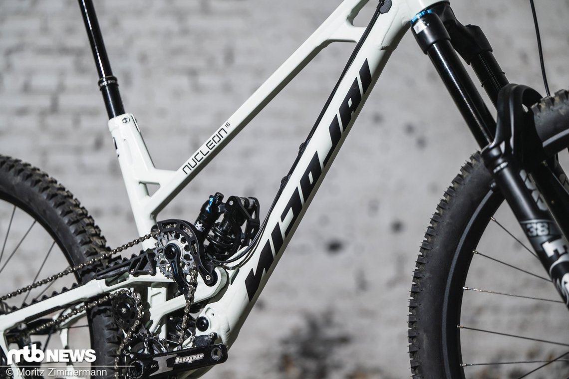

Doch beim Antrieb hören die Besonderheiten des Nicolai Nucleons nicht auf. Eigentlich ist Nicolai ja die Adresse für geradlinige, klassische, runde Rohrsätze. Von diesem Konzept ist man beim Nucleon allerdings abgewichen, was dem Bike zusammen mit der integrierten Sattelklemmung einen etwas schnittigeren, modernen Look verleiht.
Von geraden Rohren und schnörkellosem Design hat man beim Nucleon 16 Abstand genommen.
#6 Von geraden Rohren und schnörkellosem Design hat man beim Nucleon 16 Abstand genommen.
Kanten und Ecken verleihen dem High-Pivot-Boliden eine dynamische und moderne Optik.
#7 Kanten und Ecken verleihen dem High-Pivot-Boliden eine dynamische und moderne Optik.

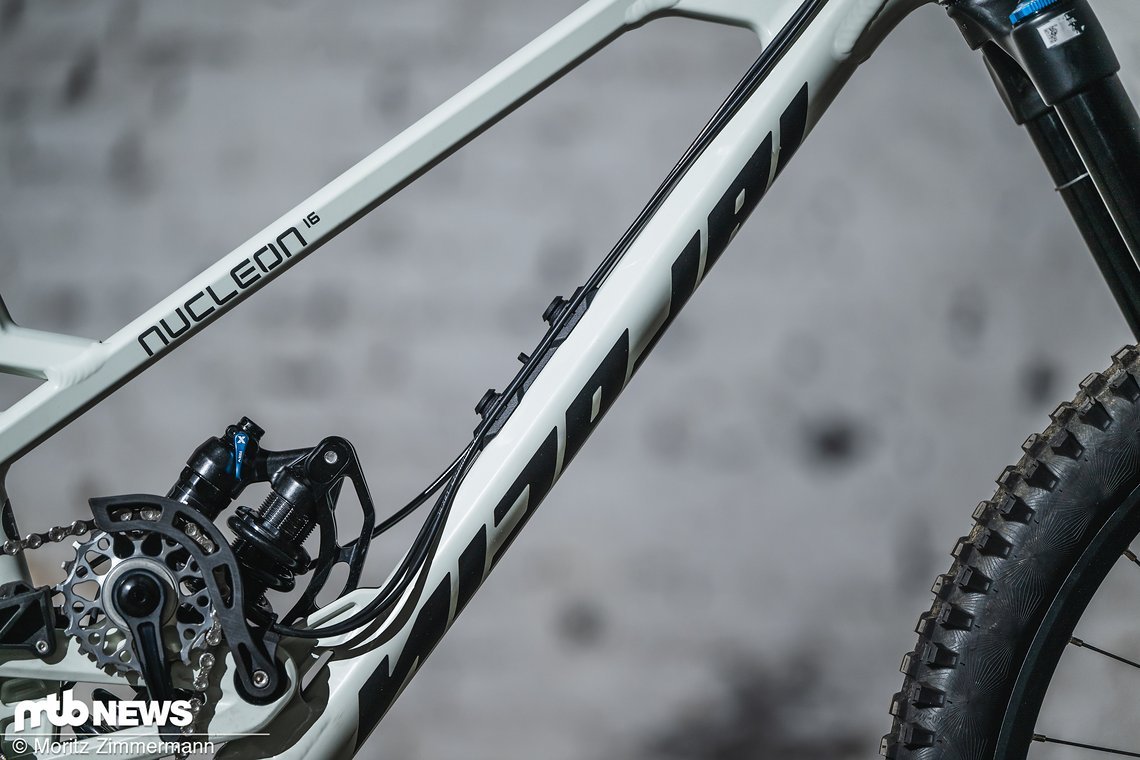

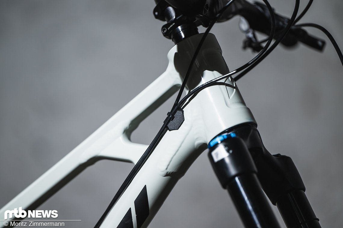

Ebenfalls nicht ganz Nicolai-like war die Zugverlegung unseres Testbikes. Anstatt geschweißter Zugführungen aus Leichtmetall muss man sich hier mit aufgeklebten Plastik-Parts zufriedengeben. Gleiches gilt für die Fidlock-Flaschenhalteraufnahme, die aufs Unterrohr geklebt ist.
Geklebte statt geschweißte Zugführungen.
#8 Geklebte statt geschweißte Zugführungen.
Selbst die Flaschenhalterung ist nur geklebt am Nicolai.
#9 Selbst die Flaschenhalterung ist nur geklebt am Nicolai.

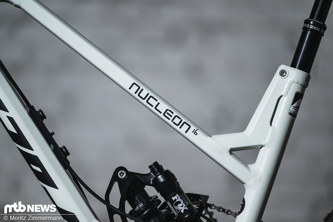

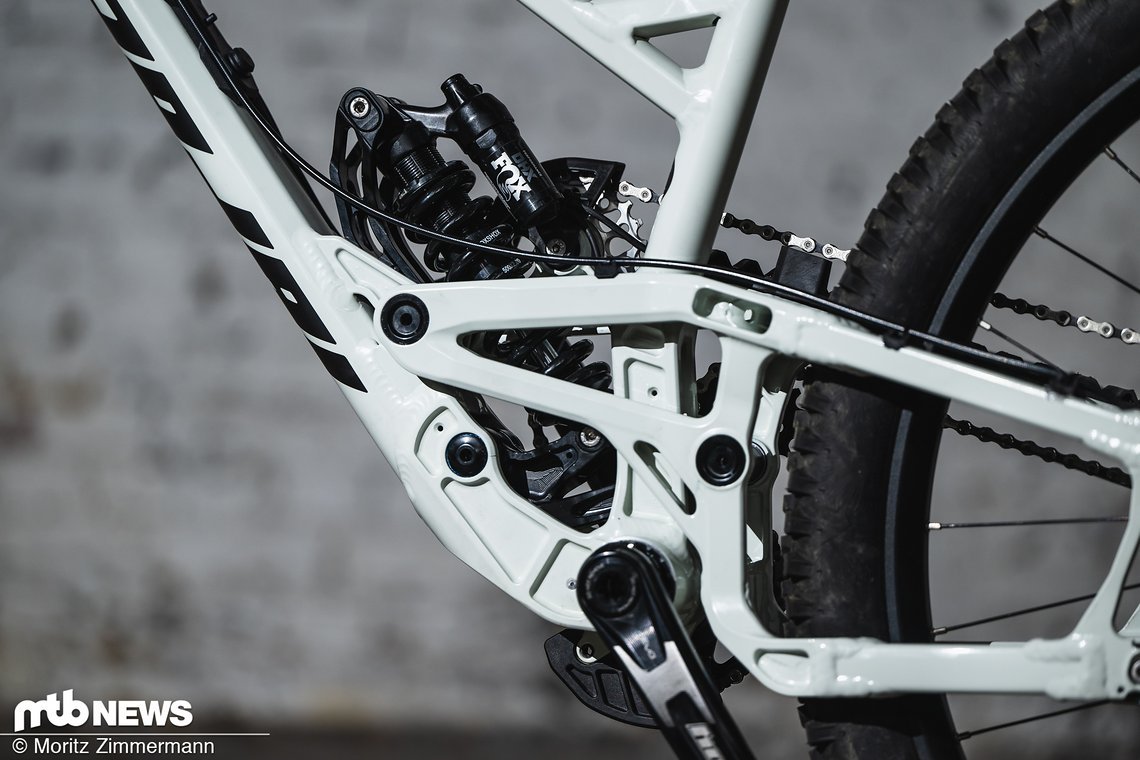

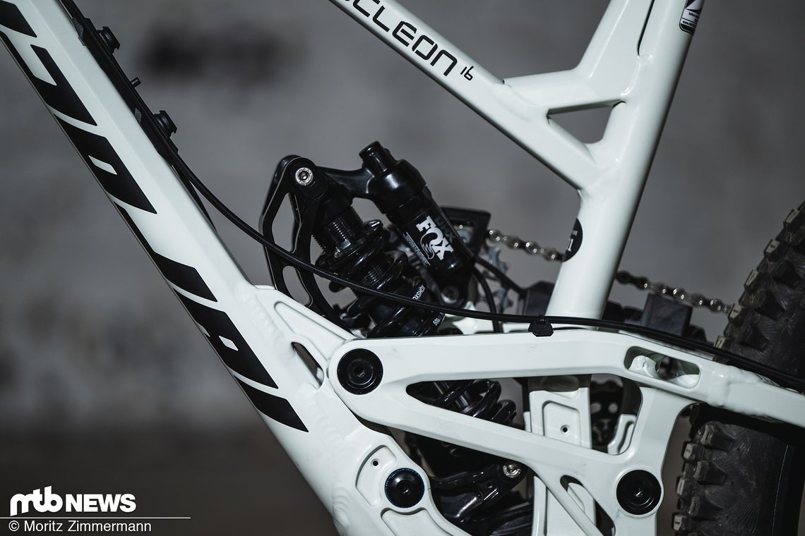

Doch zurück zum Wesentlichen. Wie auf den ersten Blick ersichtlich sein sollte, handelt es sich beim Nucleon um ein Enduro-Bike mit High-Pivot-Hinterbau, der selbstverständlich eine nach hinten gerichtete Raderhebungskurve aufweist. Dementsprechend längt sich der Hinterbau beim Einfedern um über 10 mm und soll dadurch Hindernissen besser ausweichen können, anstatt sich daran aufzuhängen. Auffällig ist zudem die Integration des Dämpfers: Dieser wird beim Nucleon über einen Umlenkhebel, der über eine Zugstange mit dem Hinterbau verbunden ist, angelenkt. Je nach Dämpferhub werden so 165 oder 175 mm Federweg aus dem abgestützten Eingelenker heraus gekitzelt.
Die nach hinten gerichtete Raderhebungskurve sorgt für eine Hinterbaulängung von 10 mm
#10 Die nach hinten gerichtete Raderhebungskurve sorgt für eine Hinterbaulängung von 10 mm - zudem können je nach Dämpferhub 165 oder 175 mm Federweg generiert werden.
Im Verlauf des Federwegs sinkt das Übersetzungsverhältnis von hohen 1:3,35 zu Beginn auf 1:3 im Sag-Bereich und endet schließlich bei 1:2,3 am Ende des Federwegs. Dadurch verspricht sich Nicolai ein feines Ansprechverhalten, viel Gegenhalt im mittleren Federwegsbereich und eine hohe Endprogression. Diese Kinematik soll perfekt mit Stahlfeder-Dämpfern, aber auch mit großvolumigen Luftdämpfern harmonieren.

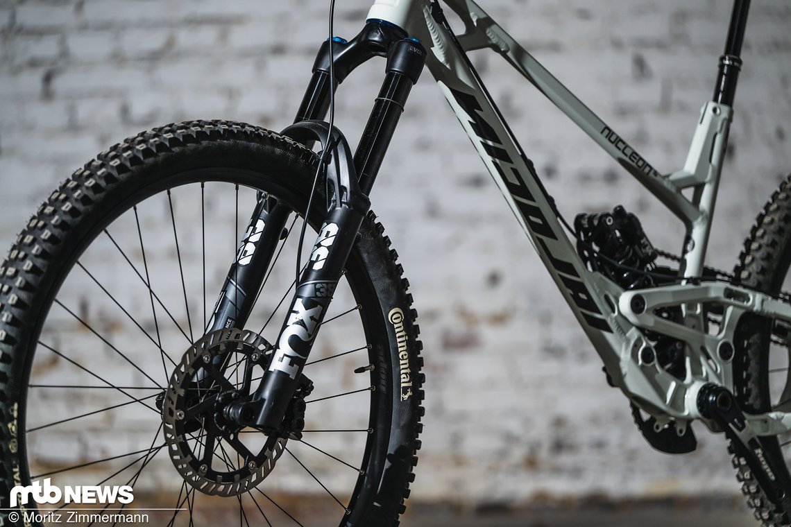

Unser Testbike war mit einem Fox-Fahrwerk bestehend aus Fox 38 Performance Elite-Federgabel mit 170 mm Federweg und einem Fox DHX Performance-Dämpfer ausgestattet. Dazu gesellen sich der extravagante Supre Drive-Antrieb, Magura MT7-Bremsen und Hope-Laufrädern mit Continental Kryptotal-Reifen. In dieser Konfiguration bring das Nicolai Nucleon satte 18,58 kg auf die Waage und kostet circa 9.300 €.
  • Federgabel Fox 38 Performance Elite (170 mm)
  • Dämpfer Fox DHX Performance (165 mm)
  • Antrieb Lal Bikes Supre Drive
  • Bremsen Magura MT7
  • Laufräder Hope Fortus 30
  • Reifen Continental Kryptotal Enduro
  • Sattelstütze Bikeyoke Revive
Unser Testbike setzt auf Fox Performance-Fahrwerkskomponenten.
#12 Unser Testbike setzt auf Fox Performance-Fahrwerkskomponenten.
Es werkeln Fox 36-Gabel und Fox DHX-Dämpfer im Nucleon 16.
#13 Es werkeln Fox 36-Gabel und Fox DHX-Dämpfer im Nucleon 16.
Geschaltet wird per Supre Drive-Antrieb
#14 Geschaltet wird per Supre Drive-Antrieb - grundsätzlich gibt es das Nucleon 16 auch mit UDH-Schaltauge und klassischem Schaltwerk.

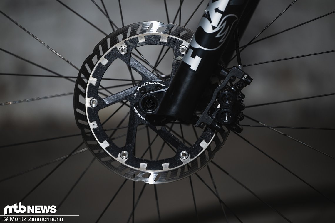

Magura kümmert sich mithilfe der MT-7-Bremse um die Verzögerung.
#15 Magura kümmert sich mithilfe der MT-7-Bremse um die Verzögerung.

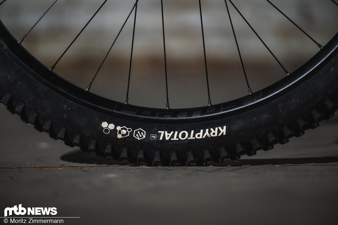

Übertragen wird die Bremskraft per Hope Fortus 30 Laufradsatz und Conti-Reifen-Setup.
#16 Übertragen wird die Bremskraft per Hope Fortus 30 Laufradsatz und Conti-Reifen-Setup.

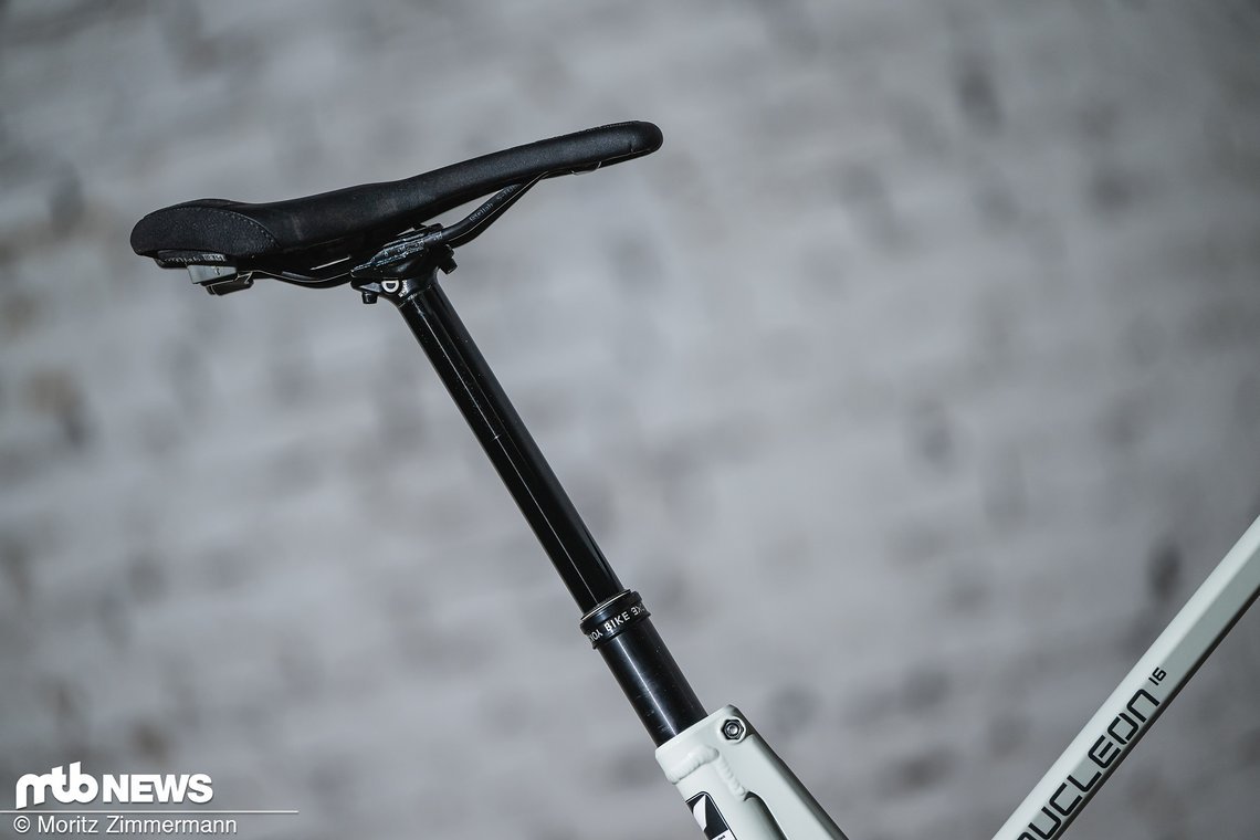

Die Sitzhöhe wird durch eine Bikeyoke Revive definiert.
#17 Die Sitzhöhe wird durch eine Bikeyoke Revive definiert.

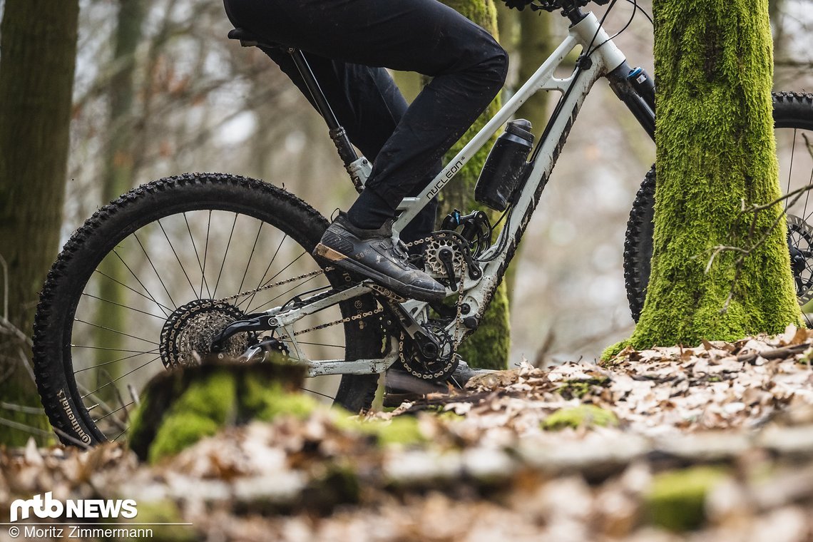

Doch wie ist es um die Schaltperformance des außergewöhnlichen Schaltwerks bestellt? Im Vergleich zu den aktuellen Top-Schaltungen der Marktführer SRAM und Shimano schaltet das Supre Drive-Schaltwerk etwas behäbiger und nicht ganz so knackig – funktioniert aber dennoch gut. Außerdem muss man vor allem im Vergleich zu elektronischen Schaltungen deutlich mehr Daumenkraft aufwenden. Allerdings verliefen die Gangwechsel stets absolut zuverlässig und wir mussten die Schaltung zu keiner Zeit im Testverlauf einstellen oder hatten Defekte zu beklagen.
All die KOMs, die einem bergauf durch die Lappen gehen mögen, sammelt man danach im Downhill allerdings spielerisch ein. Denn, wenn der Trail bergab zeigt, wird das Nicolai Nucleon zu einem absoluten Biest. Die lange Geometrie sorgt dafür, dass man schön zentral im Rad steht und viel Sicherheit vermittelt bekommt. Zusammen mit dem feinfühligen Fahrwerk und dem recht hohen Gewicht kommen so echte Downhill-Vibes auf. Das Nicolai Nucleon liegt einfach richtig satt auf dem Trail und generiert viel Traktion. Egal, ob ruppige und nasse Offcamber-Wurzeln, zornige Steinfelder oder offene Kurven auf losem Untergrund. Das Nicolai Nucleon pflügt unaufhaltsam durch den Trail und nimmt jedem Hindernis den Schrecken.
Sobald es bergab geht, zeigt das Nucleon aus welchem Holz … ähh Aluminium … es geschweißt wurde

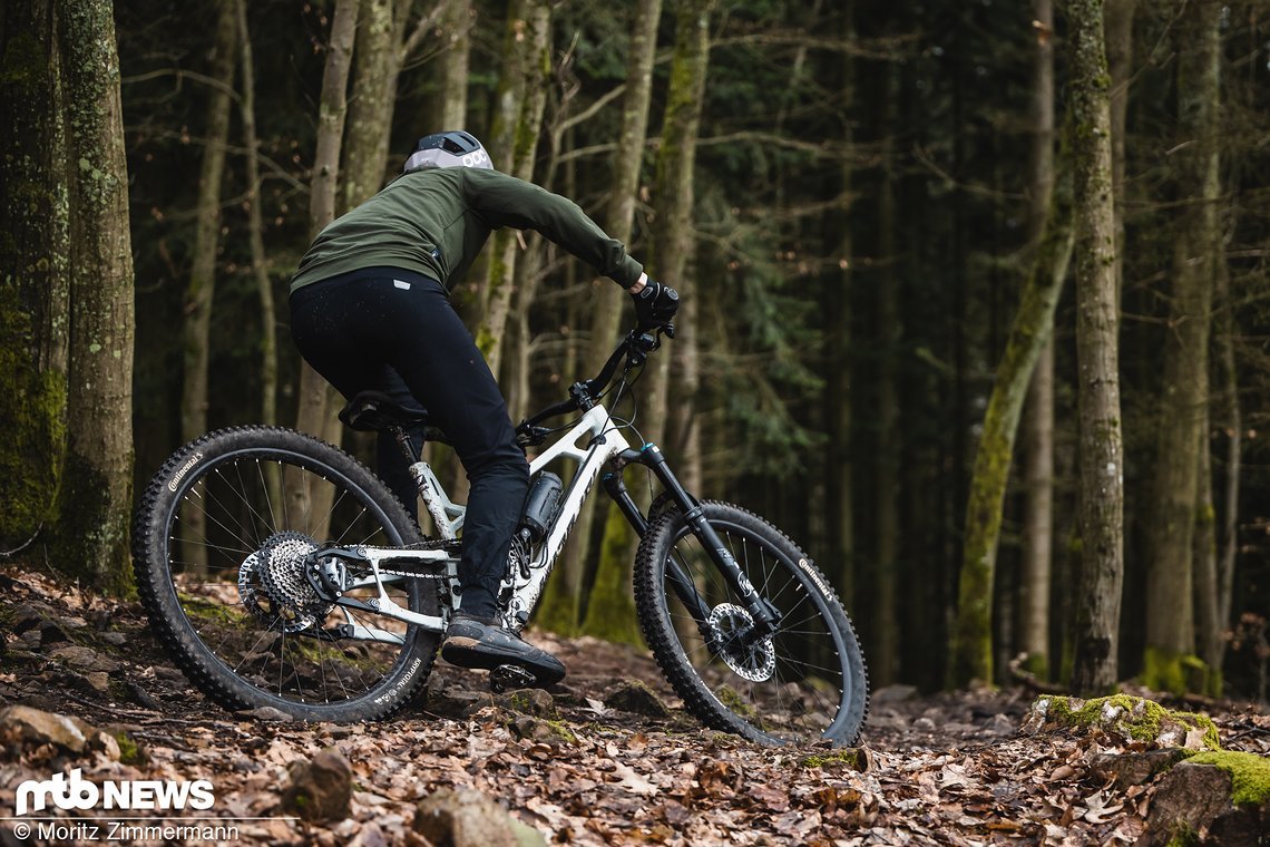

Die lange und abfahrtsorientierte Geometrie des Nucleon verhilft zu einem hohen Sicherheitsgefühl ab den ersten Metern …
#22 Die lange und abfahrtsorientierte Geometrie des Nucleon verhilft zu einem hohen Sicherheitsgefühl ab den ersten Metern …
… hier spielt auch der fein ansprechende Hinterbau eine Rolle, der neben einem satten Feeling auch viel Traktion generiert.
#23 … hier spielt auch der fein ansprechende Hinterbau eine Rolle, der neben einem satten Feeling auch viel Traktion generiert.

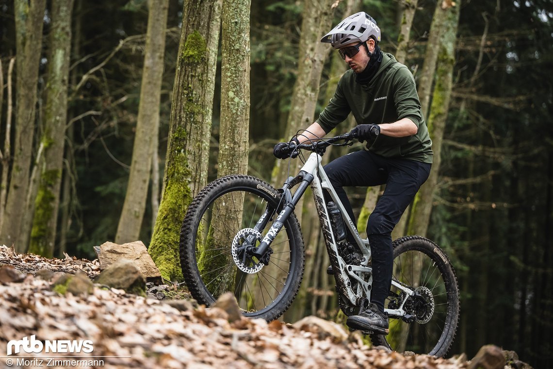

Der Stahlfeder-Dämpfer spricht extrem feinfühlig an und gewährt dem Fahrer dadurch nicht nur jede Menge Komfort, sondern vor allem auch endlos viel Kontrolle auf anspruchsvollsten Trails. Mit dem Nicolai und seinem High-Pivot-Hinterbau wird das zornige Steinfeld schnell zum Bällebad im Freizeitpark. Auch größere Schläge und Landungen der gröberen Art steckt das Nucleon klaglos und souverän weg. Wer auf der Suche nach einem pedalierbaren Mini-Downhillbike ist, ist hier goldrichtig. Ausrichten, draufhalten, festhalten ist hier die Devise. Dies kann das Nicolai Nucleon wie kein zweites Bike.
Egal, ob grimmiges Steinfeld oder fetter Huck-To-Flat
#24 Egal, ob grimmiges Steinfeld oder fetter Huck-To-Flat - das Nicolai lächelt müde und will mehr davon.

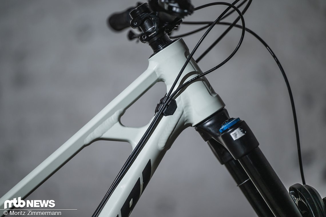

  • Zugführungen Die Zugführung des Nicolai Nucleons sind nicht etwas geschweißt, wie man es erwarten würde. Stattdessen wurden hier 3D-gedruckte Kunststoff-Parts auf den Rahmen geklebt. Dies entspricht unserer Meinung nach nicht dem von Nicolai gewohnten sehr hohen Qualitätsstandard und hat einem so teuren Mountainbike nichts verloren. Diese Kritik entspringt allerdings nicht nur haptischen und optischen Gründen: Eine der verklebten Zugführungen an der Bremsleitung löste sich innerhalb des Testzeitraums.
Der Lal Bikes Supre Drive
#27 Der Lal Bikes Supre Drive - ausgefallen und gänzlich problemfrei während des Testzeitraums.

Geklebte Zugführungen
#30 Geklebte Zugführungen - haben den Testzeitraum nicht überstanden und sollten nicht Standard sein an solch einem Bike.

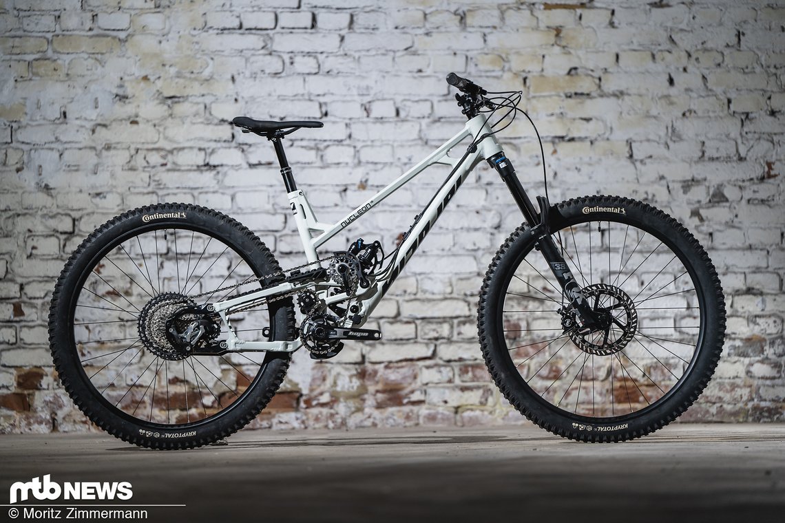

Fazit – Nicolai Nucleon 16 Supre
Das Nicolai Nucleon 16 Supre ist kein gewöhnliches Bike und weist auch keine gewöhnlichen Fahreigenschaften auf. Das High-Pivot-Enduro-Bike begeistert mit extrem viel Laufruhe, Traktion und Sicherheit und dringt so in Sphären vor, die sonst Downhill-Bikes vorbehalten sind. Allerdings ist das extravagante Bike auf anspruchslosen, flachen oder engen Trails dementsprechend nicht gut aufgehoben. Hier fehlt es spürbar an Agilität. Und auch im Uphill muss das Nucleon 16 Supre nicht zuletzt aufgrund seines hohen Gewichts Federn lassen.
