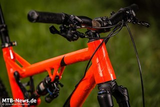

In schlichter Gestalt, aber knalliger Farbe steht es vor uns: Nicolais brandneues Helius AC 650b. Die Optik des Rahmens ist fast schon ein wenig altbacken, wobei Schönheit ja bekanntlich im Auge des Betrachters liegt. Dennoch wirkt die Kombination aus dünnen, gerade gezogenen Rundrohren und soliden Vierkantstreben etwas altmodisch, vor allem in Zeiten organisch geformter Carbon-Rahmen. Dennoch, das Bike gefällt. Es hat seinen ganz eigenen Charme, es wirkt schlicht, ja fast schon einfach. Als gäbe es nicht viel, das kaputt gehen könne.
Die Leitungen liegen nicht im Inneren, sondern sind im Rahmendreieck auf den Rohren geführt. Am Hinterbau wird die Kabelhülle des Schaltzugs von einer soliden Kunststoffabdeckung ummantelt, die gleichzeitig auch als Kettenstrebenschutz dient. Nicolai-typisch befinden sich überall am Rahmen schön verarbeitete Frästeile, die dem Rahmen seine unverwechselbare Optik verleihen. Auch die Ausstattung fügt sich ins schlichte Bild des Rahmens: So passen die ebenfalls CNC-gefrästen Hope Bremsen bestens zur Optik des Alu-Rahmens aus deutscher Fertigung. Auch der 1×11-Antrieb sowie die Reverb Stealth-Stütze ergeben nicht nur ein stimmiges Bild, sondern machen auch Sinn in Hinsicht auf den Einsatzzweck.

# Durchdacht! - Die Kabelhülle sitzt in einer eher ungünstigen Position auf die Kettenstrebe, doch wird sie durch eine verschraubte Kunststoffabdeckung geschützt.
Beim Setup der Federelemente sind wir uns anfangs etwas unschlüssig: Zwar verläuft die Kennlinie des Hinterbaus auf dem Papier relativ linear, doch in der Praxis und in Kombination mit dem Monarch Plus RC3 Dämpfer weist der Hinterbau eine deutlich spürbare Progression auf. Auf Anfrage bei Nicolai verrät man uns, dass man die Luftkammer des Dämpfers verkleinert habe, wodurch das Fahrwerk dank progressiver Kennlinie agil und poppig arbeiten soll. Wir entscheiden uns anfangs für rund 30% SAG am Dämpfer und gehen an der Gabel auf rund 20%. Es stellt sich jedoch schnell heraus, dass die recht lineare Gabel nicht ideal zum Hinterbau passt. Nachdem wir einen zweiten Token (Luftkammer-Spacer) in der Gabel installiert haben, harmonieren Hinterbau und Gabel nahezu perfekt.
Zur weiteren Individualisierung stehen uns ein 50- und ein kurzer 35-mm-Vorbau zur Wahl. Die längere Version ist vorzugsweise für große Fahrer (ab 1,85m) gedacht sowie für Touren-Biker, die Wert auf eine sportliche gestreckte Sitzposition legen. Wir, da wir auf Abfahrts-Performance und ein direktes und präzises Lenkverhalten aus sind, entscheiden uns für den kurzen Vorbau.
