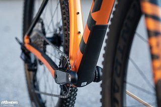

Das IsoSpeed-Lager ist das Herzstück des Trek Procaliber-Hardtails
# Das IsoSpeed-Lager ist das Herzstück des Trek Procaliber-Hardtails - es bringt etwas über 100 g zusätzliches Gewicht auf die Waage, soll jedoch seine Masse wert sein.
