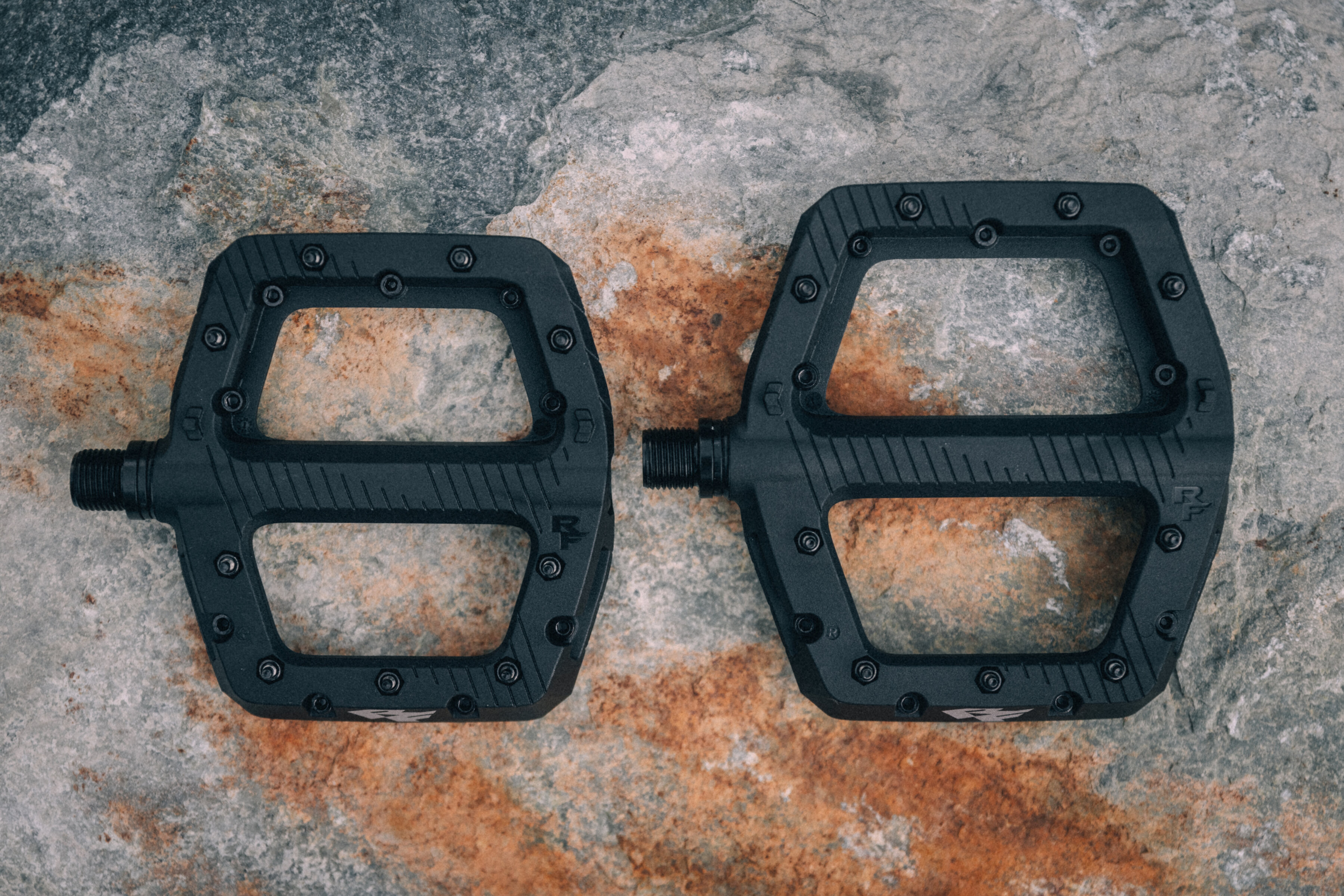

Das Turbine MTB-Pedal richtet sich laut Race Face an ambitionierte Fahrerinnen und Fahrer, die auf technisch anspruchsvollem Terrain maximalen Halt suchen. Kernmerkmal ist eine 3 mm tiefe, in alle Richtungen verlaufende Konkavität (Dual-Axis Concavity), die den Fuß in einer stabilen Position halten soll. Anders als bei manchen Konkurrenzmodellen, die eine scheinbare Konkavität durch unterschiedlich hohe Pins erzeugen, ist die Plattform des Turbine Pedals selbst an allen Seiten dicker als in der Mitte – sowohl in Längsrichtung als auch quer. Dadurch soll das „locked-in“ Gefühl mit maximalem Grip entstehen.
Der Pedalkörper selbst setzt auf 6061-Aluminium und 11 verstellbare Pins pro Seite, um den Grip individuell anzupassen. Erhältlich ist das Pedal in sieben Farben zum UVP von 199 €.
  • Material 6061 Aluminium (gefräst)
  • Größe 115 mm L × 110 mm B
  • Pins 11 pro Seite, höhenverstellbar (bis 0,8 mm Reduktion via Unterlegscheiben)
  • Konkavität 3 mm (Dual-Axis Concavity)
  • Plattformdicke 20 mm (ohne Pins)
  • Lagerung Gleitlager innen, Kugellager außen
  • Gewicht 419 g/Paar (Herstellerangabe)

Die asymmetrische Form des Turbine Pedals orientiert sich laut Race Face an der Anatomie des Fußes – vorne breiter für mehr Unterstützung, hinten schmaler für eine verbesserte Bodenfreiheit. Durch den Verzicht auf einen „Bearing Bump“ (Lagerwulst) sitzt das Pedal flacher am Kurbelarm, was einen engeren Stand und effizienteres Treten ermöglichen soll. Die 4 mm dicken Pins lassen sich von unten mit einem 3-mm-Inbusschlüssel entfernen.
