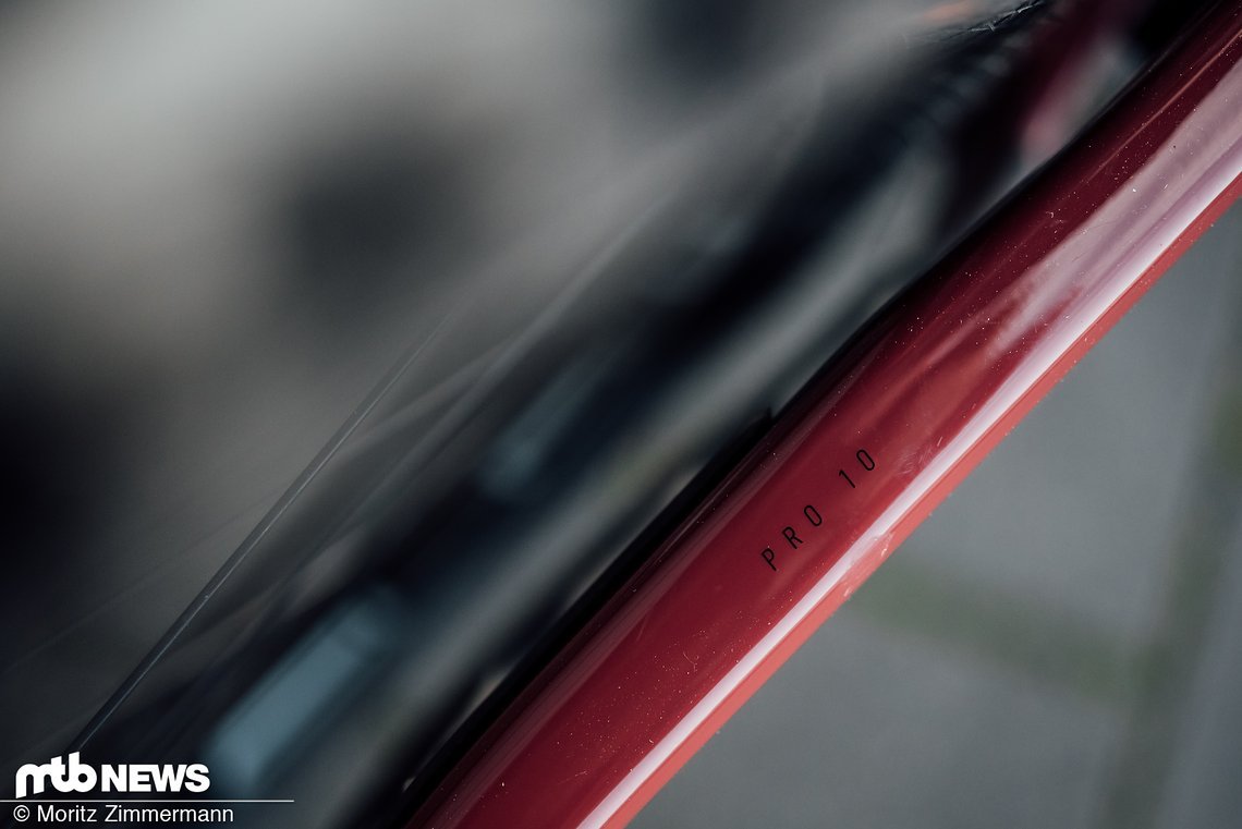

Am grundlegenden Hinterbaukonzept hat sich trotz der neuen Dämpferposition nichts geändert. Nach wie vor steuern zwei entgegengesetzt rotierende Umlenkwippen das Federbein an. Dadurch kann der Pro10-Hinterbau des neuen Tyees mit einem Anti-Squat-Wert von 110 % im Sag-Bereich sowie einer hohen Progression aufwarten. Durch die hohe Progression harmoniert der Hinterbau laut Propain auch ausgezeichnet mit Stahlfeder-Dämpfern. Allgemein finden trotz der etwas beengten Bauform die gängigsten Dämpfer im Tyee Platz und können verbaut werden.
Zwei entgegengesetzt rotierende Umlenkwippen steuern den Fox Float X2-Dämpfer an
# Zwei entgegengesetzt rotierende Umlenkwippen steuern den Fox Float X2-Dämpfer an - trotz der etwas beengten Bauweise finden die gängigsten Dämpfer-Modelle im Tyee genügend Platz.

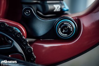

Besonders zu erwähnen sind außerdem die extra gedichteten Lagerabdeckungen, die dafür sorgen sollen, dass weder Matsch noch Staub oder Wasser bis zu den hochwertigen Acros-Lagern vordringen kann. Auch der Unterrohrschutz sowie die Custom-Protektoren an Ketten- und Sitzstrebe wissen zu gefallen. Auf der Kettenstrebe sollen zudem flexible Gummi-Brücken dafür sorgen, dass die Kette bestens gedämpft wird und so kein nerviges Klappern zu hören ist.
Die Propain Dirtshields sorgen mit einer zusätzlichen Dichtlippe dafür, dass kein Wasser, Matsch oder Staub zu den hochwertigen Rahmenlagern durchdringen kann.
# Die Propain Dirtshields sorgen mit einer zusätzlichen Dichtlippe dafür, dass kein Wasser, Matsch oder Staub zu den hochwertigen Rahmenlagern durchdringen kann.

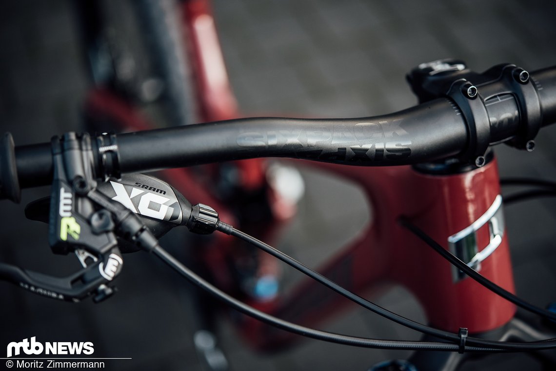

Die Züge werden im Bereich des Hauptrahmens komplett intern geführt und treten, abgesehen vom Variostützen-Zug, unterhalb des Tretlagers wieder aus. Von dort geht es größtenteils extern zu den Bestimmungsorten am Hinterbau. Für eine einfache Montage sorgen in den Rahmen einlaminierte Kabelkanäle. Bei unserem Testbike kam es auf ruppigen Abfahrten regelmäßig zum Klappern der Züge, was wir aber auf eine noch nicht finale Zugbefestigung am Austrittspunkt zurückführen konnten.
Die Züge treten unterhalb des Tretlagers aus dem Rahmen aus
# Die Züge treten unterhalb des Tretlagers aus dem Rahmen aus - die Zugführung am Austrittspunkt war an unserem Testrad noch nicht ganz final, wodurch es zum Klappern der Züge kam.

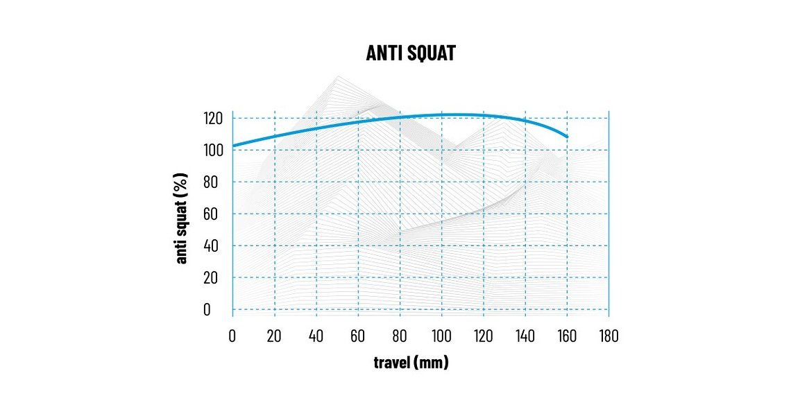

Technischen Daten wie die Leverage-Ratio- und die Anti-Squat-Kurve des neuen Propain Tyees findet ihr hier zum Ausklappen:

Tyee MY20 Anti squat
# Tyee MY20 Anti squat
