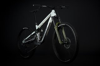

Neben dem neuen Norco Optic (Hier geht’s zum Norco Optic Test) präsentieren die Kanadier gleichzeitig auch das neue Norco Sight. Das Trail Bike ähnelt seinem kurzhubigen Geschwisterchen deutlich und setzt ebenfalls auf den weiterentwickelten Virtual Pivot Suspension High Pivot-Hinterbau. Dieser verfügt beim Sight allerdings über üppige 150 mm Federweg, die mit einer 160 mm Federgabel kombiniert werden. Die Besonderheit des Hinterbaus ist die von I-Track patentierte Position der Kettenumlenkrollen direkt auf dem Drehpunkt, in der Kettenstrebe.

Bei der Laufradgröße hat der Kunde die Wahl zwischen einem kompletten 29er Setup und der Mullet-Variante mit 27,5″-Hinterrad. Für diese Variabilität ist die verschraubte untere Dämpferaufnahme zuständig. Der Austausch von unterer Dämpferaufnahme und Umlenkwippe ermöglicht den Umbau des Hinterrads von 29″ auf 27,5″ ohne dass dabei Kompromisse bei der Geometrie gemacht werden müssen. Beide Komponenten werden als sogenanntes Missing Link Kit zum Kauf angeboten.

Selbstverständlich ist der Rahmen ausführlich durch Protektoren an Kettenstreben, Sitzstreben und Unterrohr geschützt. Sogar ein Shuttleguard ist mit von der Partie. Die Leitungen werden allesamt intern geführt und das Tretlager wird verschraubt. Neben der obligatorischen Flaschenhalter-Aufnahme im Hauptrahmen ist auch ein zweites Set Gewinde für die Befestigung von Werkzeug oder Ersatzteilen vorgesehen. Beim Schaltauge setzt Norco selbstverständlich auf den SRAM UDH-Standard.
Das neue Norco Sight gibt es allerdings nicht nur mit Carbon-, sondern auch mit Aluminium-Rahmen. Dieser soll über die gleiche Geometrie und Merkmale verfügen wie sein leichterer Kohlefaser-Konterpart. In Deutschland wird allerdings vorerst ausschließlich die Carbon-Variante verkauft.

Anstatt der herkömmlichen Größenbezeichnung S bis XL zu folgen, hat Norco die Rahmengrößen des Sights einfach von eins bis fünf durchnummeriert. Hinter diesen Ziffern verbirgt sich eine Reach-Spanne von 422 mm bis zu gewaltigen 522 mm. Diese werden mit moderaten Stack-Werten, einer Tretlagerabsenkung von 25 mm und einem 64° flachen Lenkwinkel kombiniert. Der Sitzwinkel fällt steil aus und ist an die jeweilige Rahmengröße angepasst. Ebenfalls größenspezifisch sind die Kettenstreben. Diese wachsen von extrakurzen 426 mm am kleinsten Rahmen bis auf 442 mm bei Rahmengröße fünf an. Hierbei muss allerdings auch in Betracht gezogen werden, dass sich die auf dem Papier ziemlich kurzen Kettenstreben aufgrund des Highpivot-Hinterbaus beim Einfedern längen.
