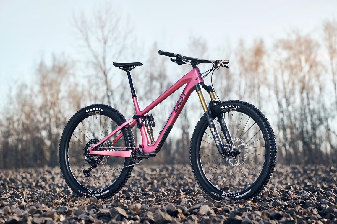

Last Cinto V2
Last Cinto V2 - das Trail-Bike aus dem Ruhrpott wurde in der neusten Iteration nochmal bedeutend leichter – 300 g wurden eingespart und so Komplettbikes ermöglicht, die an der 11 kg kratzen. Das hat seinen Preis – 4.399 € ruft Last für den Rahmen ohne Dämpfer auf.
Featherlight oder Superduty
Featherlight oder Superduty - egal in welcher Ausführung, der Rahmen liefert 145 mm Federweg und kann zudem als Mullet gefahren werden.

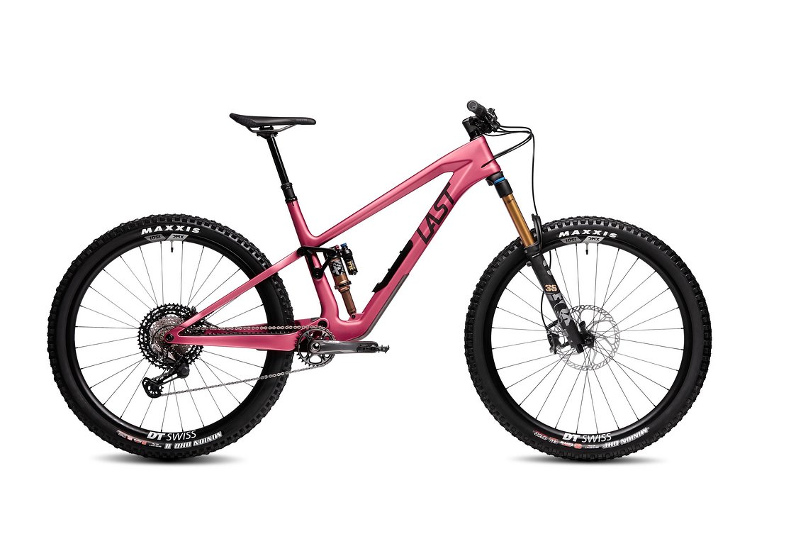

Komplettbikes ab 6.989 €
Komplettbikes ab 6.989 € - Last fahren ist exklusiv. Deshalb werden auch nur 100 Rahmen des Cinto V2 pro Jahr gefertig.

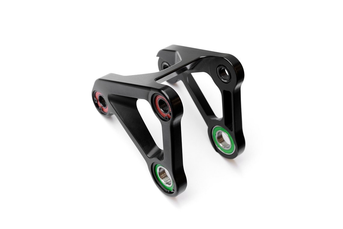

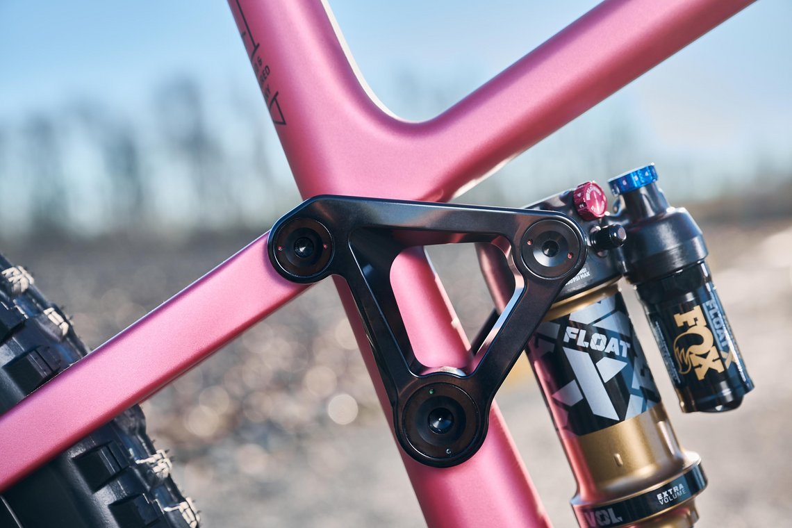

Hier dreht sich alles
Hier dreht sich alles - Die Wippe entscheidet beim Cinto V2, welches Bike oder welche Laufradgröße ihr fahrt.
Je nach Layup ist der Umbau auf Asco, Celos oder Tarvo möglich sowie der generelle Umbau auf ein Mullet-Setup.

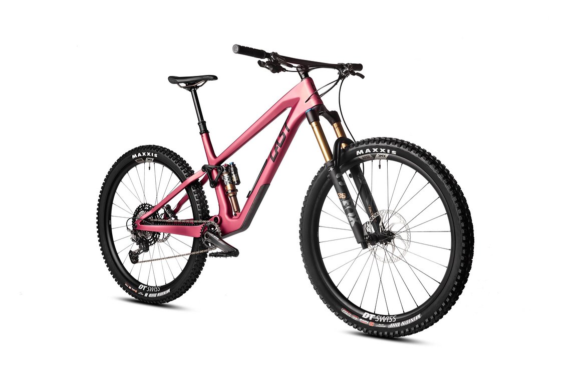

CINTO V2 product 14
CINTO V2 product 14
CINTO V2 product 04
CINTO V2 product 04
CINTO V2 product 01
CINTO V2 product 01

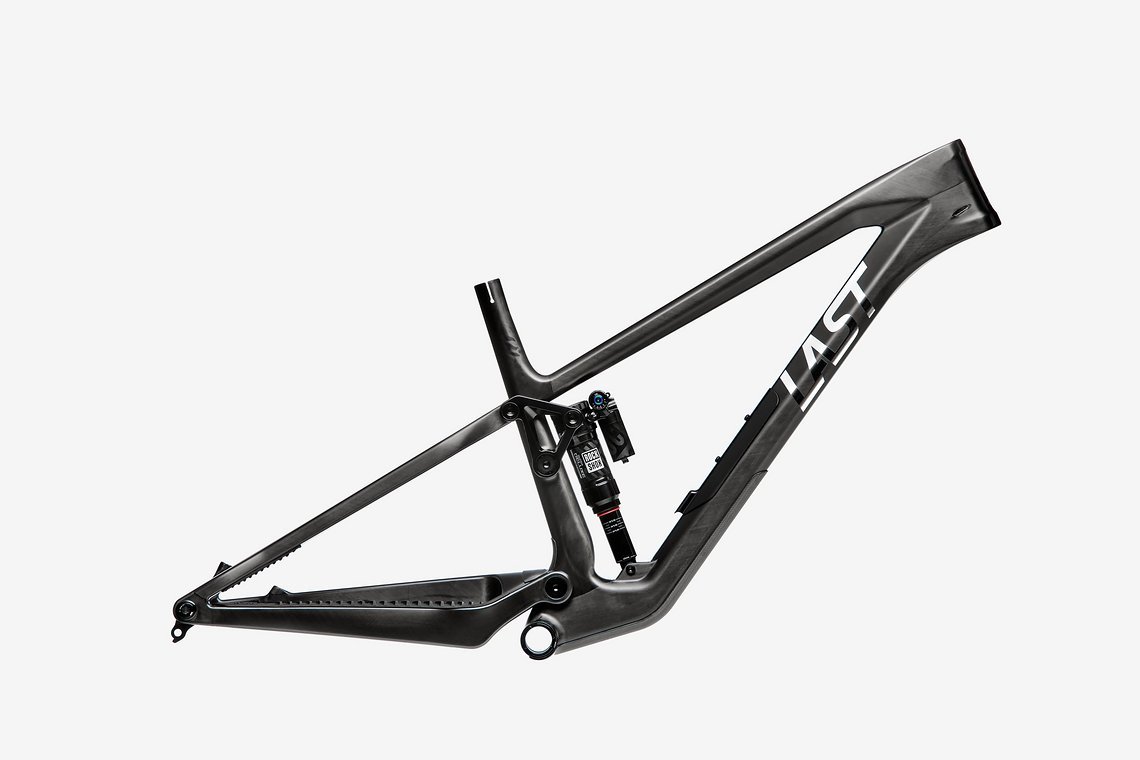

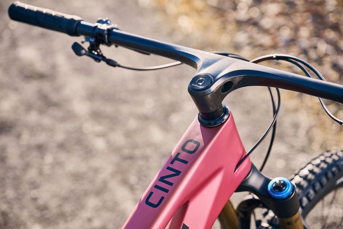

Das Last Cinto bekommt als V2 ein Update spendiert und wird dadurch beim Featherlight Layup um 300 g leichter. Zudem gibt es einen komplett neuen Hinterbau, die Freigabe, auch Federgabeln mit 160 mm Travel zu verbauen und zudem die Möglichkeit, das Cinto je nach gewähltem Layup zum Asco, Celos oder Tarvo umzurüsten.
Last Cinto V2: Infos und Preise
Mit dem neuen Cinto V2 stellt Last ein komplett überarbeitetes Bike vor – in zwei verschiedenen Carbon Layups erhältlich, wurde laut Last beim Featherlight eine Gewichtsreduzierung von 300 g erreicht, ohne dabei Einbußen bei Stabilität oder Steifigkeit zu verzeichnen. Wer es lieber etwas stabiler mag, setzt auf das Superduty Layup und bekommt neben der Möglichkeit, eine 160 mm Federgabel zu verbauen, auch die Möglichkeit, das Cinto zum Asco, Celos oder Tarvo umzurüsten. Zudem wurde der Hinterbau des Trail-Bikes komplett überarbeitet.
  • Rahmenmaterial Carbon
  • Federweg 150-160 mm (vorn) / 145 mm (hinten)
  • Hinterbau Flexpivot
  • Laufradgröße 29″, Mullet (29″/27,5″)
  • Besonderheiten Verschiedene Layups: Featherlight oder Superduty, Variable Rahmenplattform, 6 Jahre Garantie und Crash Replacement, Rahmenfertigung limitiert auf 100 Stück pro Jahr
  • Gewicht ab 1,8 kg (Rahmen, Herstellerangabe)
  • Rahmengrößen 165 / 175 / 185 / 195
  • Verfügbar ab sofort
  • www.last-bikes.com
Preis Last Cinto Rahmenset: 4.399 € (UVP, ohne Dämpfer)
Preis Last Cinto Komplettbike: ab 6.989 € (UVP)

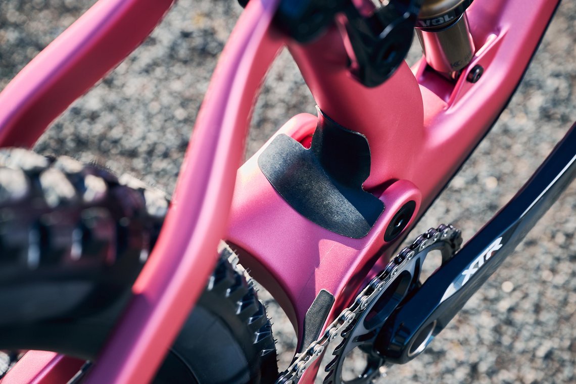

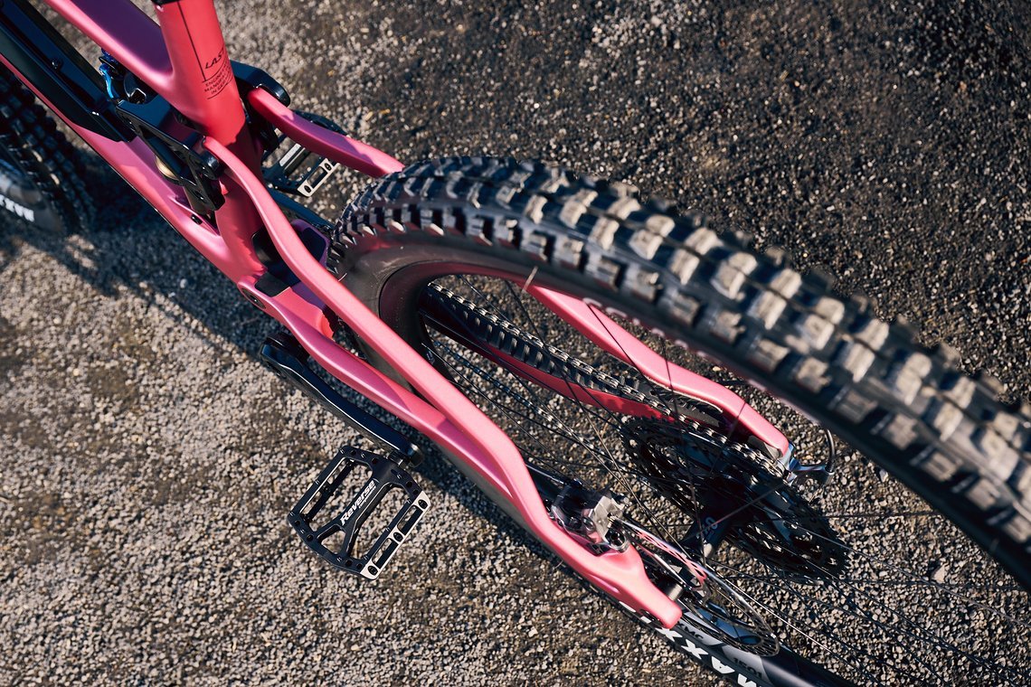

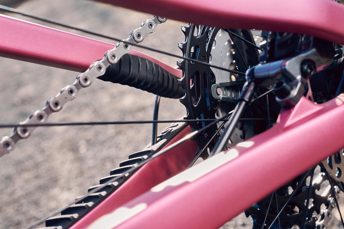

Neben dem neuen Layup wurde auch der Hinterbau des neuen Cinto V2 komplett überarbeitet. So weist dieser jetzt eine komplett geschlossene und laminierte Kabelführung auf. Auch wurde ein geräuschdämpfender Schützer für die Sitzstrebe hinzugefügt, mehr Freiheit für die Ferse durch eine geschwungene Sitzstrebe geschaffen und durch das SRAM UDH-Schaltauge eine Kompatibilität für Direct-Mount-Schaltwerke geschaffen.
Der Hinterbau des Cinto V2 ist komplett neu
# Der Hinterbau des Cinto V2 ist komplett neu - unter anderem sichtbar an der geschwungenen Sitzstrebe, die mehr Freiheit für die Ferse bringen soll.

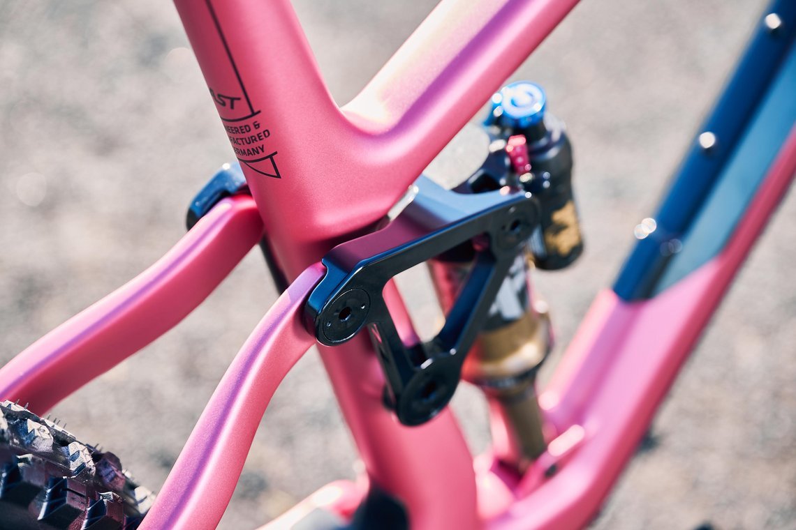

# Hier dreht sich alles - Die Wippe entscheidet beim Cinto V2, welches Bike oder welche Laufradgröße ihr fahrt.
# Je nach Layup ist der Umbau auf Asco, Celos oder Tarvo möglich sowie der generelle Umbau auf ein Mullet-Setup.
Ausstattung
Wie schon bei den anderen Modellen, gibt es bei Last von einem Rahmenset ohne Dämpfer über Framekits mit Wunschdämpfer auch Komplettaufbauten und neuerdings auch Rolling Chassis, mit denen quasi alles möglich ist. Wer ein Last kauft, kauft nie von der Stange. So steht ihr auch beim Kauf eines Cinto V2 in direktem Kontakt mit Last, um das Bike perfekt auf euch abzustimmen. Ihr bestimmt die Wahl des Layups, Komponenten oder die Farbe der Decals. Auf Wunsch gibt es auch eine individuelle Lackierung, die bei 399 € Aufpreis beginnt. So zahlt ihr für einen Cinto V2 Frameset ohne Dämpfer 4.399 €, ein Komplettbike bekommt ihr ab 6.989 €.
