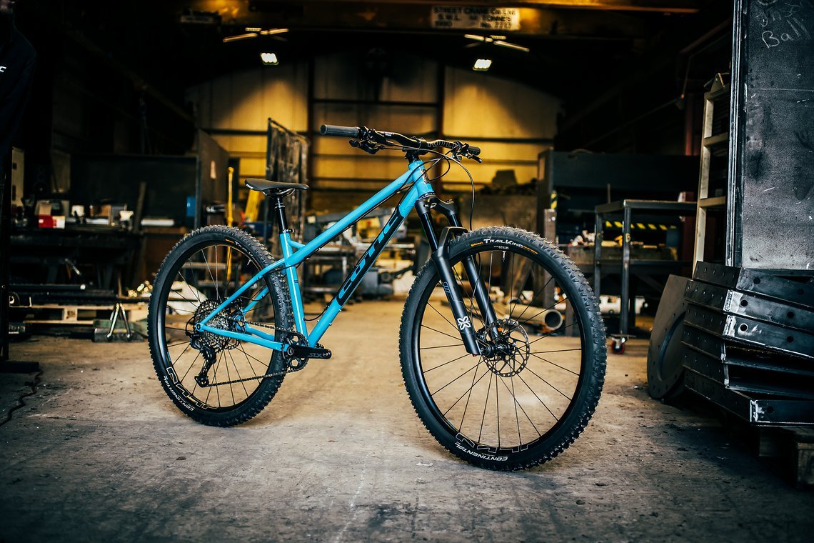

Cotic hat sich in den letzten Jahren einen Namen im Segment der kompromisslosen Stahl-Hardtails gemacht – stellt mit dem RocketMAX jedoch auch ein Fully her. Das neue Cotic BFeMAX soll ihr kompromisslosestes Hardtail sein und siedelt sich damit oberhalb des SolarisMAX an. Es setzt wie immer auf einen Stahl-Rahmen mit einem laut Hersteller besonders stabilen Reynolds 853-Unterrohr. An der Front können Federgabeln mit 120 bis 160 mm eingesetzt werden – empfohlen werden 140 mm. Der Rahmen hat Platz für 2,6″ dicke Reifen, verfügt über die lange und flache Long Shot-Geometrie und kostet 630 €.

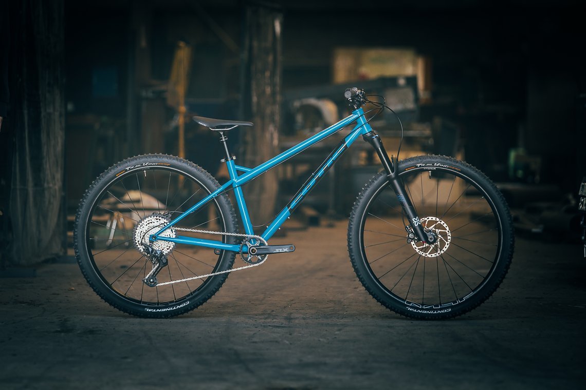

Das neue Cotic BFeMAX soll das abfahrtslastigste Cotic-Hardtail bisher sein
#1 Das neue Cotic BFeMAX soll das abfahrtslastigste Cotic-Hardtail bisher sein - es setzt auf 29"-Laufräder sowie Federgabeln mit bis zu 160 mm Hub und kostet 630 € (Rahmen).

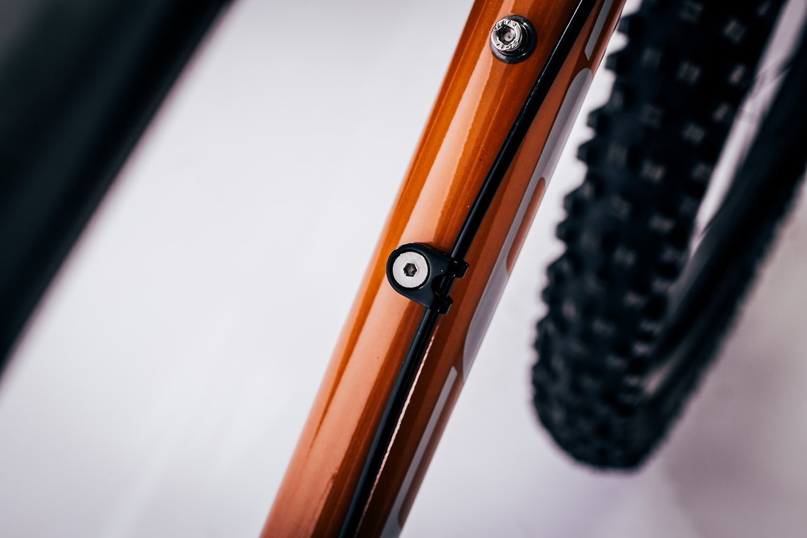

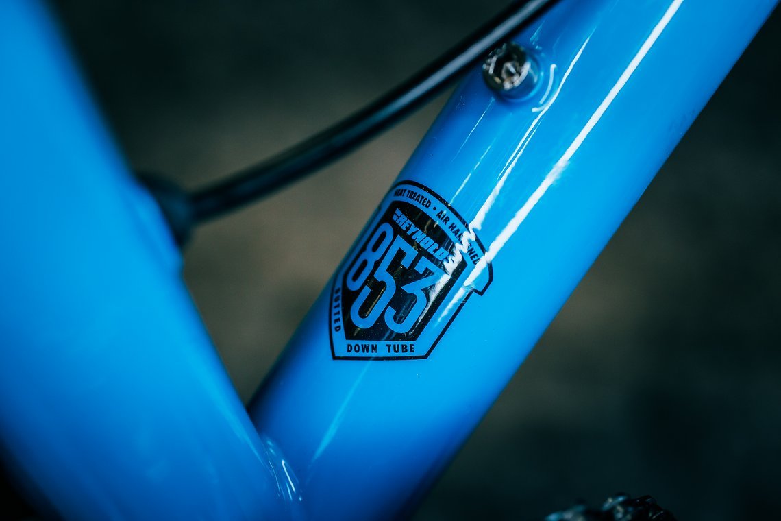

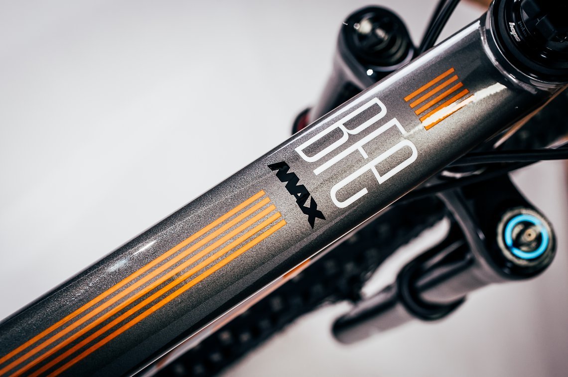

Das Unterrohr besteht aus Reynolds 853-Stahl und soll besonders stabil und leicht sein.
#2 Das Unterrohr besteht aus Reynolds 853-Stahl und soll besonders stabil und leicht sein.

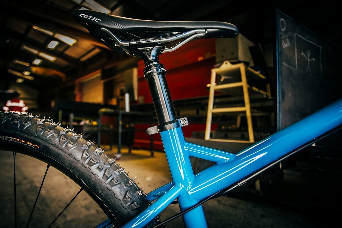

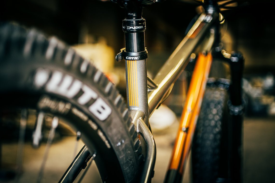

Cotic zufolge konnte man eine sehr geringe Überstandshöhe erreichen.
#3 Cotic zufolge konnte man eine sehr geringe Überstandshöhe erreichen.

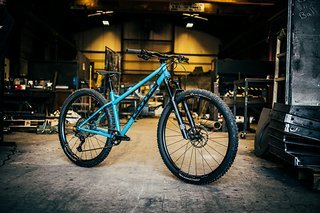

Jeder Kunde kann sich sein Cotic-Bike selbst konfigurieren
#8 Jeder Kunde kann sich sein Cotic-Bike selbst konfigurieren - um einem dabei zu helfen, gibt es jedoch verschiedene vorkonfigurierte Modelle zur Auswahl.

    Ich habe eine kleine Anmerkung zum Rohrsatz bzw. zu dem Unterschied zum Solaris. Es ist copy/paste aus dem Cotic Forum https://www.mtb-news.de/forum/t/neue-cotic-modelle-2020.918025/page-2 :
    "So, noch mal zu den Unterschieden zum Solaris: Im Grunde genommen sind nur die Kettenstreben, die Tretlagerhülse und das Steuerrohr bei den beiden Modellen gleich. Das Unterrohr - obwohl beides 853 - hat einen anderen Durchmesser und eine dickere Wandstärke. Auch das Oberrohr und die Sitzstreben haben beim BFeMax einen größeren Rohrdurchmesser und höhere Wandstärke. Ihr seht, die Rohrsätze sind eigentlich recht unterschiedlich. Das BFeMax darf auch im Bikepark hart rangenommen werden. Wahrscheinlich wird man im Bikepark eher ein Rocket mit einem schlecht eingestellten Federungssystem schrotten als ein BFe".
