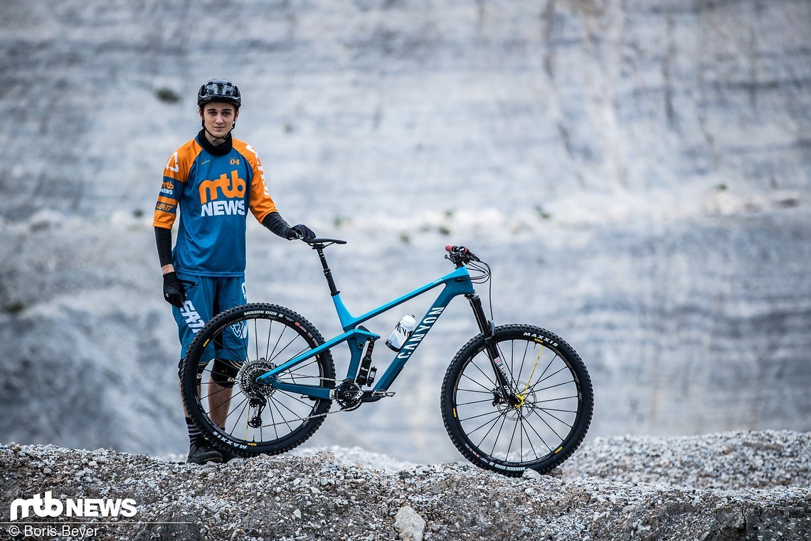

Canyon schickt das Strive zurück ins Rennen. Überarbeitet, verbessert und modernisiert präsentiert sich das neue Enduro-Race-Bike und lässt seinen beliebten Vorgänger im Schatten stehen. Vom bisherigen Strive hat man in Koblenz aber viel gelernt und auch das Konzept – und damit das Herzstück – übernommen: auf den Namen Shapeshifter 2.0 hört die neue Gasdruck-Feder, die das Rad in zwei Modi schalten kann. Beim Federweg bleibt man in der gleichen Richtung: 170 mm an der Front sind es beim Team- und LTD-Modell, 160 mm an den anderem Ausstattungsvarianten. Am Heck stellt der neue Strive-Rahmen 150 mm Federweg zur Verfügung. Zwei verschiedene Carbon-Rahmen werden angeboten, die teuren 9.0-Varianten setzen auf den leichteren CFR-Rahmen. Am wichtigsten jedoch ist die Laufradgröße: Durch alle Rahmengrößen und Ausstattungsvarianten hindurch ist das neue Canyon Strive 2019 kompromisslos auf den Einsatz von 29″-Laufrädern ausgelegt.
Nach zwei Jahren in der Entwicklung präsentieren die Koblenzer das neue Canyon Strive 2019
# Nach zwei Jahren in der Entwicklung präsentieren die Koblenzer das neue Canyon Strive 2019 – Mit 160 mm an der Front und 150 mm am Heck ist es das erste 29"-Bike des Direktversenders mit etwas mehr Federweg. Der Shapeshifter ist weiterhin an Bord, wurde aber komplett überarbeitet. Und auch sonst hat sich einiges getan beim Enduro Race-Bike von Canyon. Wir haben die 5.499 € teure CFR 9.0 Team-Variante des Canyon Strive 2019 getestet.

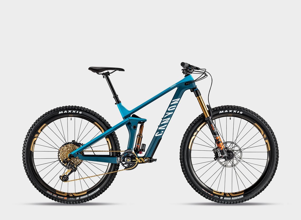

Canyon StriveCFR 9.0 LTDCFR 9.0 TeamCF 8.0CF 7.0CF 6.0CF 5.0
RahmenmaterialCarbon (Leichte CFR Variante)Carbon (Leichte CFR Variante)CarbonCarbonCarbonCarbon
FedergabelFox 36 Factory KashimaRockShox Lyrik RC2Fox 36 Float Performance EliteFox 36 Float Performance EliteRockShox Lyrik RCFox 36 Float Rhythm
DämpferFox Float DPX2 Factory KashimaRockShox Super Deluxe RCTFox Float DPX2 Performance EliteFox Float DPX2 Performance EliteRockShox Super Deluxe RCTFox Float DPX2 Performance
VorbauCanyon G5 CFCanyon G5 CFCanyon G5 CFCanyon G5 ALCanyon G5 ALRace Face Aeffect
LenkerCanyon G5 CFCanyon G5 CFCanyon G5 CFCanyon G5 ALCanyon G5 ALRace Face Aeffect
GriffeN/AN/AN/AN/AN/AN/A
BremsenSRAM Code RSCSRAM Code RSCSRAM Code RShimano XT M8020SRAM Guide RSRAM Guide T
SchaltungSRAM XX1 EagleSRAM X01 EagleSRAM X01 EagleShimano XTSRAM GX EagleSRAM NX Eagle
LaufräderENVE M730Mavic Deemax ProReynolds TR 309 CarbonDT Swiss E 1700 SplineDT Swiss E 1900 SplineSun Ringle Düroc 35 SD
ReifenMaxxis Minion DHR II 2.5Maxxis Minion DHR II 2.5Maxxis Minion DHR II 2.5Maxxis Minion DHR II 2.5Maxxis Minion DHR II 2.5Maxxis Minion DHR II 2.5
SattelstützeFox TransferRockShox Reverb StealthFox TransferFox TransferIridium DropperIridium Dropper
Sattel SDG RadarErgon SMD 20SDG RadarSDG RadarSDG Fly MTNSDG Fly MTN
Gewicht14,0 kg14,05 kg14,25 kg14,7 kg14,9 kg15,45 kg
Preis6.999 €5.499 €4.499 €3.999 €3.499 €2.999 €

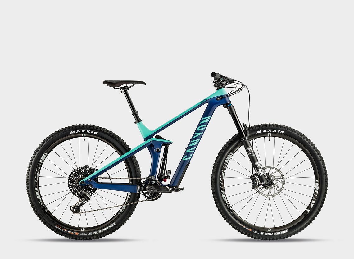

Canyon Strive CFR 9.0 LTD Team
# Canyon Strive CFR 9.0 LTD Team – 6.999 € – 14,00 kg

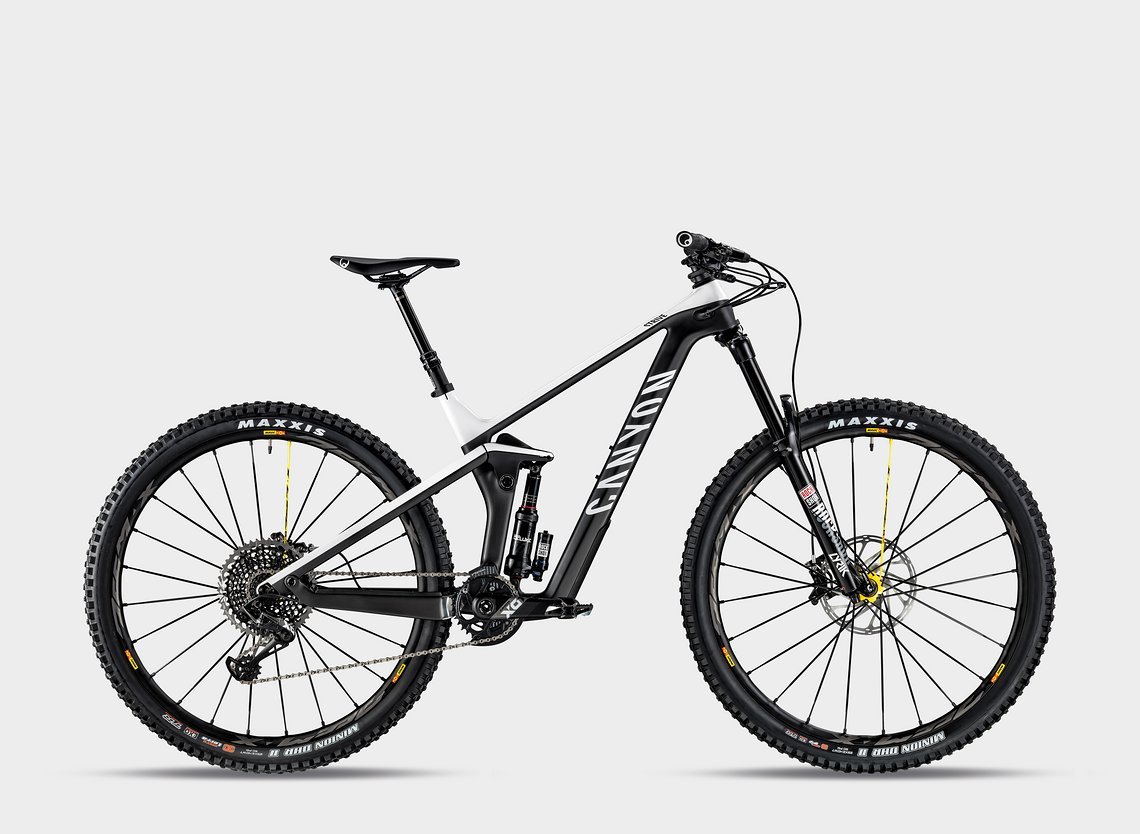

Canyon Strive CFR 9.0 LTD Black White
# Canyon Strive CFR 9.0 LTD Black White – 6.999 € – 14,00 kg
Canyon Strive CFR 9.0 Team Team
# Canyon Strive CFR 9.0 Team Team – 5.499 € – 14,05 kg
Canyon Strive CFR 9.0 Team Black White
# Canyon Strive CFR 9.0 Team Black White – 5.499 € – 14,05 kg

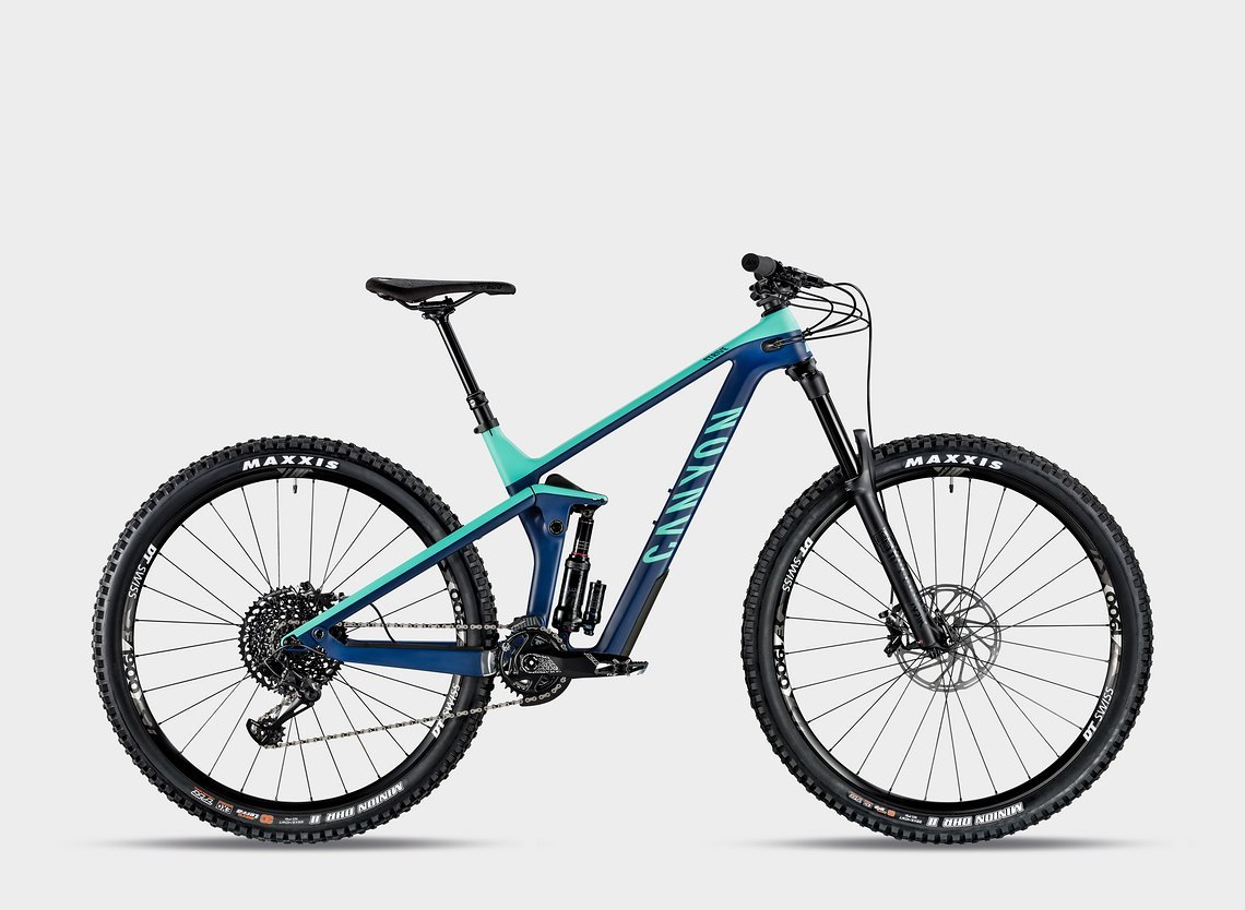

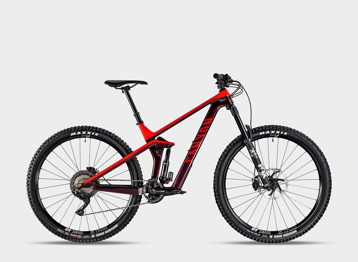

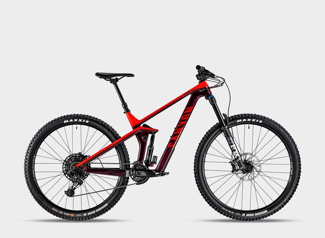

Canyon Strive CF 7 Red
# Canyon Strive CF 7 Red – 3.999 € – 14,7 kg

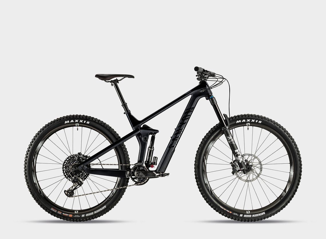

Canyon Strive CF 7 Stealth
# Canyon Strive CF 7 Stealth – 3.999 € – 14,7 kg

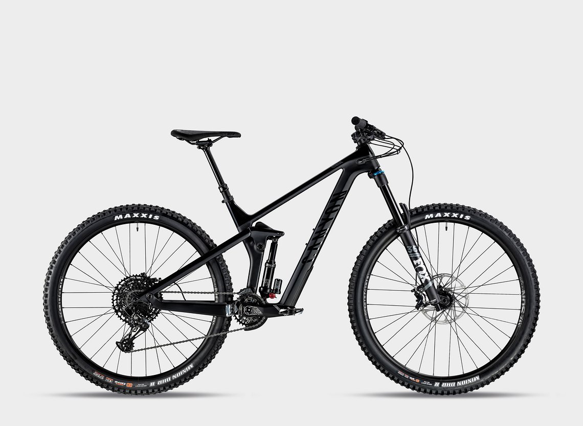

Canyon Strive CF 5 Red
# Canyon Strive CF 5 Red – 2.999 € – 15,45 kg
Canyon Strive CF 5 Stealth
# Canyon Strive CF 5 Stealth – 2.999 € – 15,45 kg

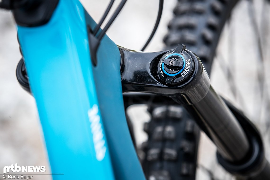

Aus der Reihe getanzt
# Aus der Reihe getanzt – Die Federgabel am getesteten 9.0 Team-Modell entspricht noch nicht der Serienausstattung. Für 5.499 € bekommt man eigentlich die Lyrik RC2.

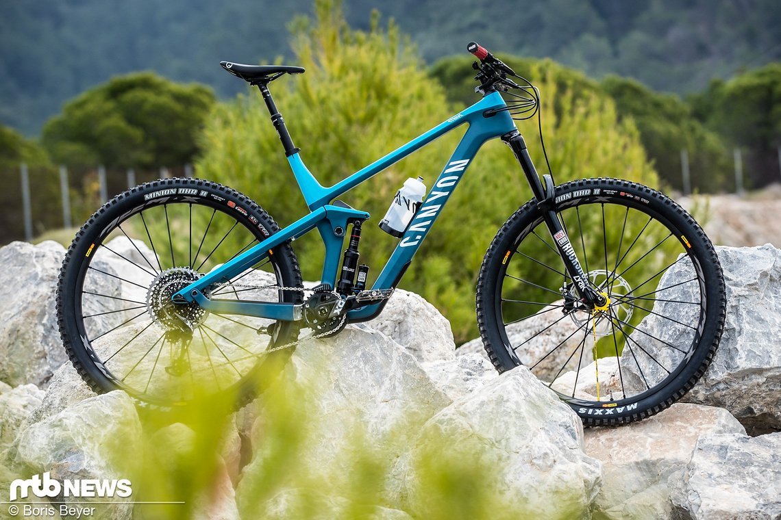

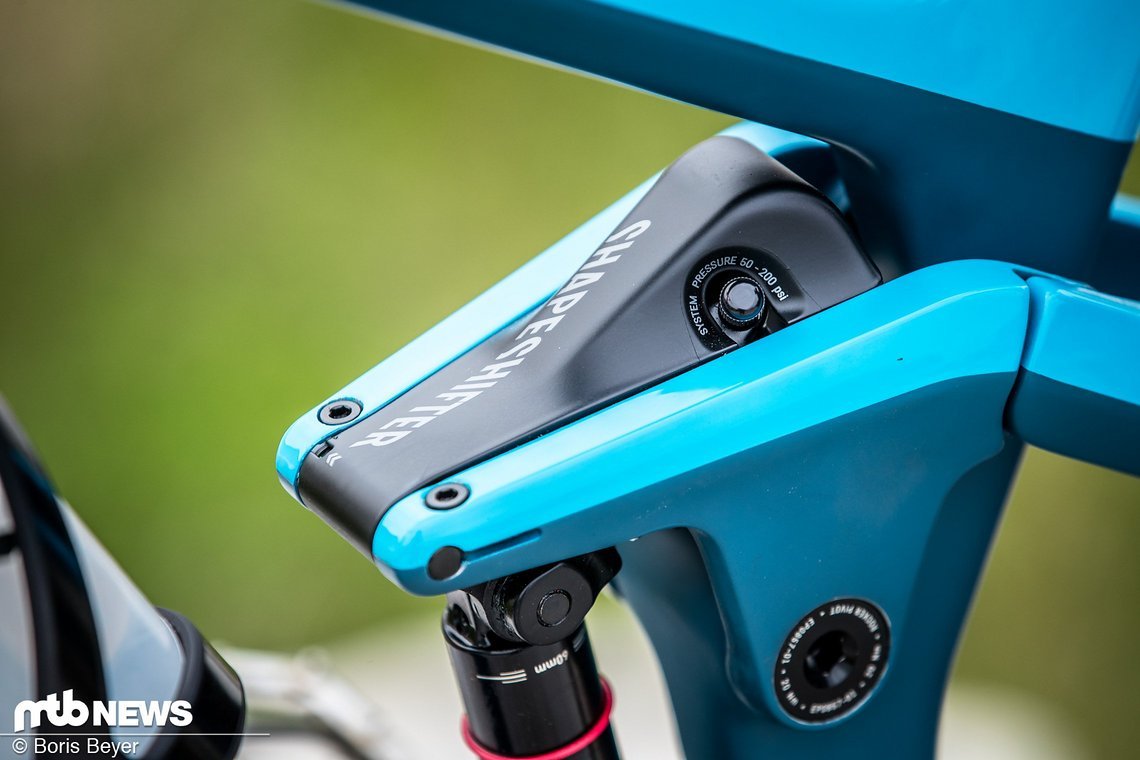

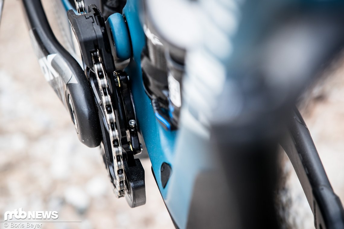

Das Herzstück – Shapeshifter 2.0
Ein System, das die Geometrie und den Dämpfer verändert? Klingt nach TwinLoc, Gemini oder Ähnlichem und stimmt uns meist erstmal skeptisch. Warum ein weiteres Teil ans Rad schrauben, welches kaputtgehen kann? Leider hatte der erste Shapeshifter genau dieses Problem: Bei zwei Umfragen zeigte sich, dass 38  % bzw. 58 % keine Probleme mit der Gasdruck-Feder an ihrem Strive hatten. Mit einem Update am Bauteil soll diese hohe Ausfallquote aber nach dem ersten Jahr nicht mehr aufgetreten sein. Im Lastenheft für die Neuentwicklung des Canyon Strive war die Zuverlässigkeit trotzdem eine der Hauptaufgaben der Ingenieure. Auch die Bedienbarkeit war nicht sehr intuitiv und sollte stark verbessert werden.
Warum also an der Technologie festhalten? Für Canyon überwiegen klar die Vorteile, denn der Shapeshifter bietet nicht wenige davon: Mit einem Klick lassen sich Lenk- und Sitzwinkel um 1,5° steiler machen, das Tretlager wird angehoben und auch die Kinematik wird verändert. All diese Vorteile kommen mit dem Rahmen – der Strive-Fahrer ist also frei in seiner Dämpferwahl. Durch ein Verschieben der oberen Dämpfer-Aufhängung ändert sich das Hebelverhältnis. Sprich: bei gleichem Weg am Dämpfer bewegt sich die Hinterradachse weniger weit nach oben. Der Hinterbau gibt im Klettermodus so bis zu 135 mm Federweg frei – weil aber auch die Federkennlinie stärker ansteigt, benötigt man mehr Kraft, um das Heck einzufedern. Laut Canyon bekommt man im XC-Modus selbst mit großer Mühe nur effektive 125 mm aus dem Dämpfer gequetscht. Kombiniert erhält man so eine für den Uphill optimierte höhere Geometrie mit steileren Winkeln. Das Heck steht gleichzeitig sehr viel höher im Federweg. Es soll also genug Platz für die Pedale sein, damit auch in technischem Gelände nicht besonders vorausschauend gefahren werden muss.
Ordentlich PSI unter der Haube
# Ordentlich PSI unter der Haube – Wie bei einem Sportwagen, erkennt der Laie nicht auf den ersten Blick, wie viel PS(I)- unter der Haube stecken. Der überarbeitete Shapeshifter ist elegant hinter der Wippe und unter einer Carbon-Abdeckung versteckt.

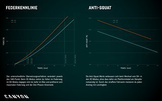

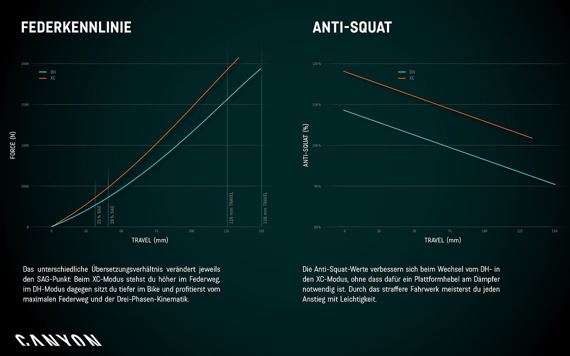

Als zweiter Vorteil erhält man durch die Veränderungen des Shapeshifters zwei verschiedene Anti-Squat-Kurven. Canyon konnte somit das Verhalten des Hinterbaus unter Kettenzug individuell für die beiden Modi abstimmen. Ein höherer Anti-Squat-Wert im XC-Modus zieht das Canyon Strive 2019 unter Kettenzug aus dem Federweg, sorgt aber auch für größeren Pedalrückschlag. Um letzteres, also den Pedalrückschlag, zu minimieren, fällt der Anti-Squat in der DH-Einstellung niedriger aus.
Federkennlinie und Anti-Squat in der Übersicht
# Federkennlinie und Anti-Squat in der Übersicht – Der Shapeshifter ermöglicht es, zwei verschiedene Charaktere in einem Rad zu vereinen.
Für den Enduro-Renneinsatz sollen so die „Liasons“, also Transfers zwischen den einzelnen Stages, erleichtert werden. Ein Mehrgewicht des Shapeshifters von unter 200 g nimmt man dafür gerne in Kauf. War die erste Version noch selbstständig von Canyon entwickelt, gab es für die zweite Evolutionsstufe professionelle Hilfe: In Zusammenarbeit mit Fox ist die neue Gasdruck-Feder entstanden. Auch mit dem Thema Ergonomie und Bedienbarkeit hat sich Canyon auseinandergesetzt: Eine eigens entwickelte Fernbedienung für mechanisch angesteuerte Variostützen ist ordentlich mit der Shapeshifter-Remote kombiniert. Auch die Integration der RockShox Reverb gelingt mit nur einer Klemmschelle am Lenker. Eine passende Position für die Hebel sollte sich somit sehr viel leichter finden lassen als an Konkurrenzprodukten mit ähnlichen Systemen – oder auch als am Vorgänger: Die Auswirkungen des Shapeshifters auf die Ergonomie war einer unserer Kritikpunkte am bisherigen Canyon Strive.

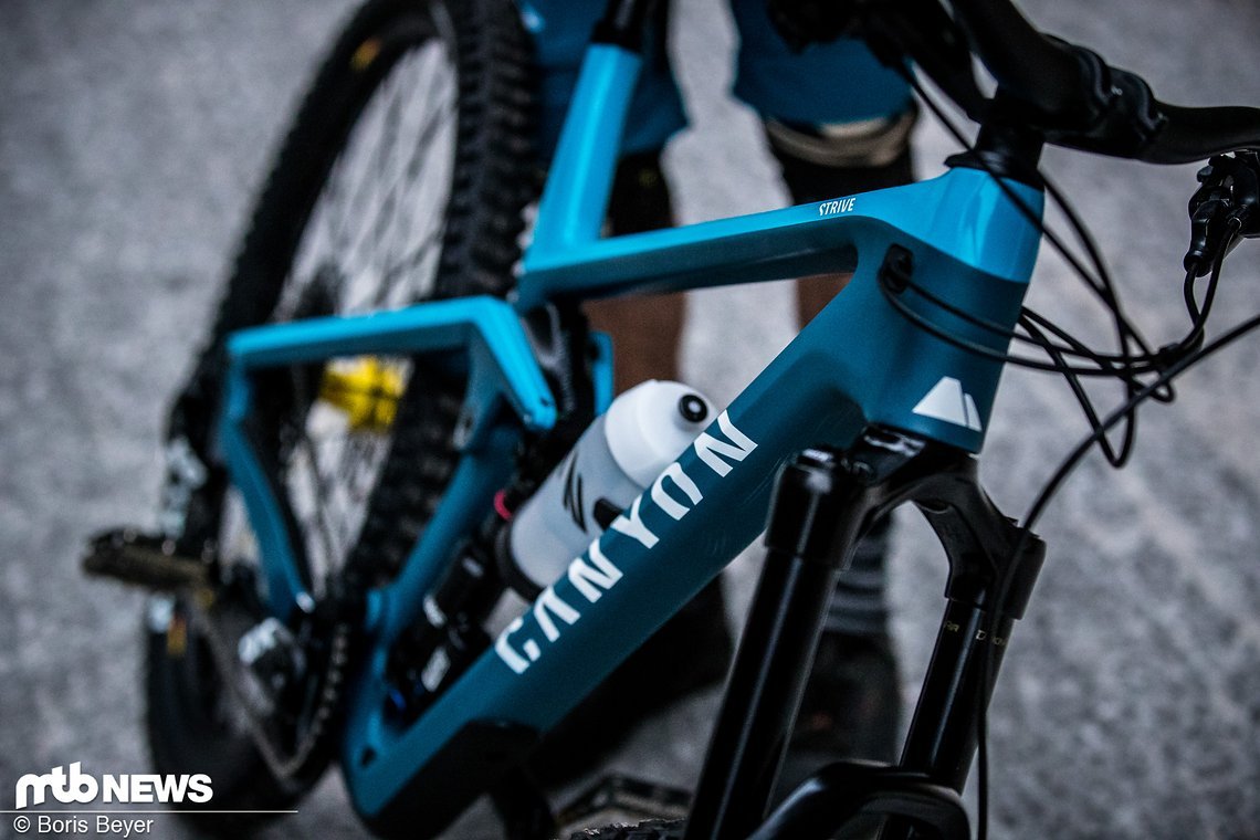

Canyon war einer der ersten Versender, der eine einheitliche und sehr saubere Designsprache stark auf das gesamte Portfolio ausgebreitet hat – bereits die Vorgänger von Spectral und Strive waren unverkennbar Canyon-Bikes. Mit dem Downhill-Bike Sender ging man den nächsten Schritt in Sachen Design, der Dämpfer liegt seitdem bei allen Rädern horizontal im Rahmen. Auch am kantigen und gradlinigen Design erkennt man die Räder aus Koblenz nach wie vor. Nach Sender CF und AL, Spectral, Lux und Neuron bricht das neue Strive jetzt aber mit dieser aktuellen Canyon-Designsprache. Wie beim Vorgänger ist der Dämpfer senkrecht im Rahmen montiert und wird von oben angelenkt. Grund für diese Ausnahme ist der Shapeshifter, der sich nicht mit der aktuellen Designsprache verknüpfen ließ.
Abgesehen von der Position des Dämpfers im Rahmen bleibt Canyon aber der Designsprache treu: Eine durchgehende Linie von oberer Steuersatzschale bis hin zur Achse wird durch die zweiteilige Farbgebung unterstrichen. Bei der Achse selbst verwendet man weiterhin das eigene Design, bei der sich ein Hebel zum Aufdrehen in der Achse versteckt. Entgegen der letzten Modelle verwendet Canyon am neuen Strive nicht den Kabelkanal unter dem Unterrohr, sondern verlegt die Züge wieder klassisch im Inneren des Rahmens. Ungeschützt bleibt das Unterrohr trotzdem nicht: ein Kunststoffpuffer schützt das Carbon vor Steinbeschuss. Auch am Hinterbau setzt Canyon solche Rahmenschoner ein. Eine zusätzliche Dichtung soll auch die Haltbarkeit der Lager am Canyon Strive 2019 verbessern sowie Wasser und Dreck aussperren.

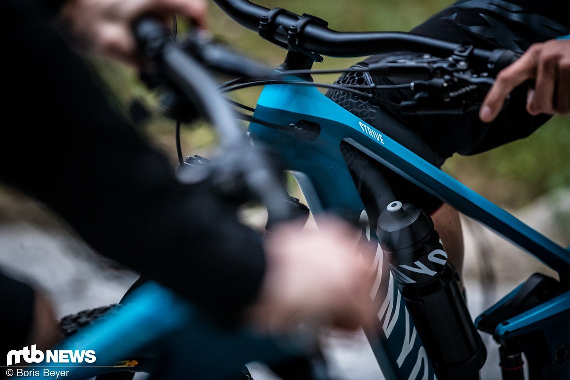

Innenverlegte Züge
# Innenverlegte Züge – Das Strive distanziert sich etwas vom aktuellen Canyon-Erscheinungsbild, kommt ohne Kabelkanal und Abdeckungen über den Drehpunkten, dafür mit innen verlegten Zügen und extra abgedichteten Lagern.
Interessante Detaillösungen
# Interessante Detaillösungen – Nicht nur die Abdeckungen für die Zugverlegung sind geschraubt. Auch die ISCG-Aufhahme wird per Schraube ums Tretlager geklemmt.

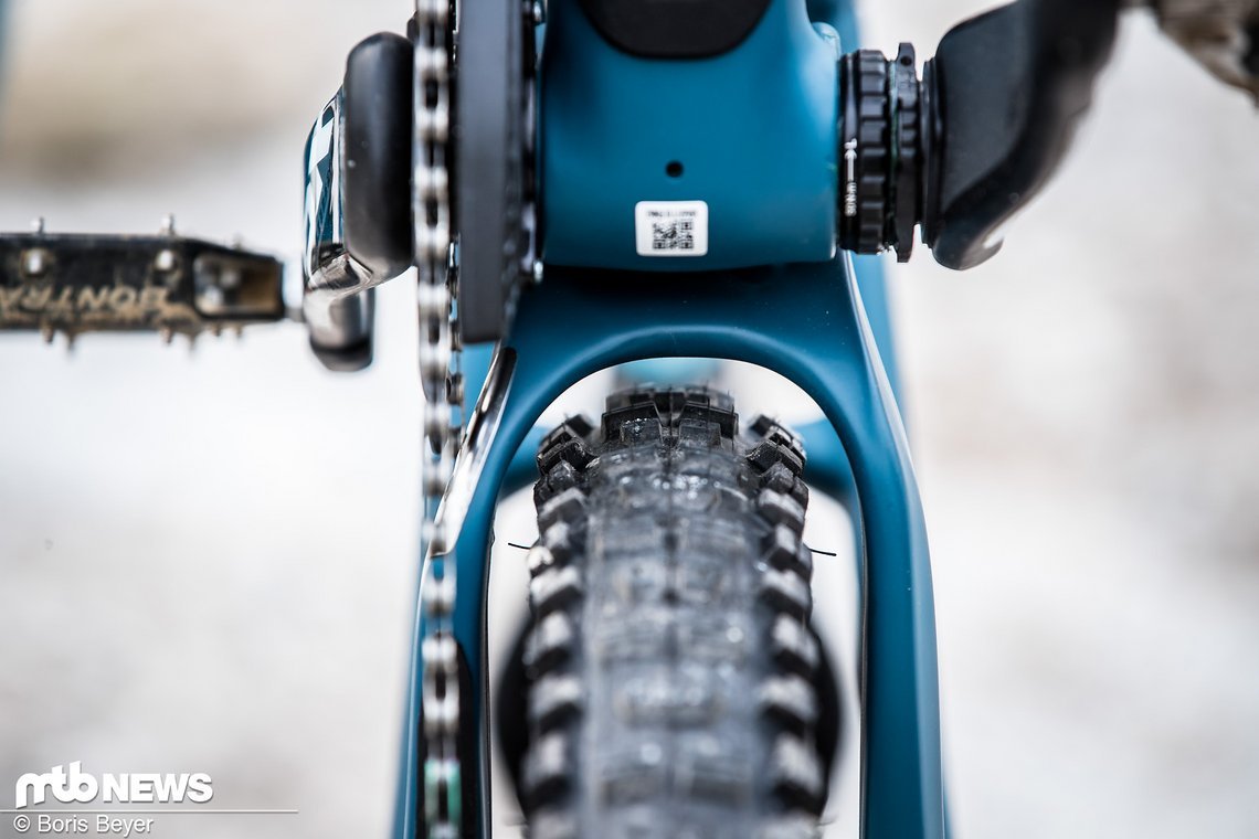

Moderate Reifenfreiheit
# Moderate Reifenfreiheit – Für 30 mm Maulweite und 2,5"-Reifen, bleibt ausreichend Platz nach links, rechts und vorne – wird es am Rennwochenende richtig matschig, könnten schmalere Pneus notwendig werden.

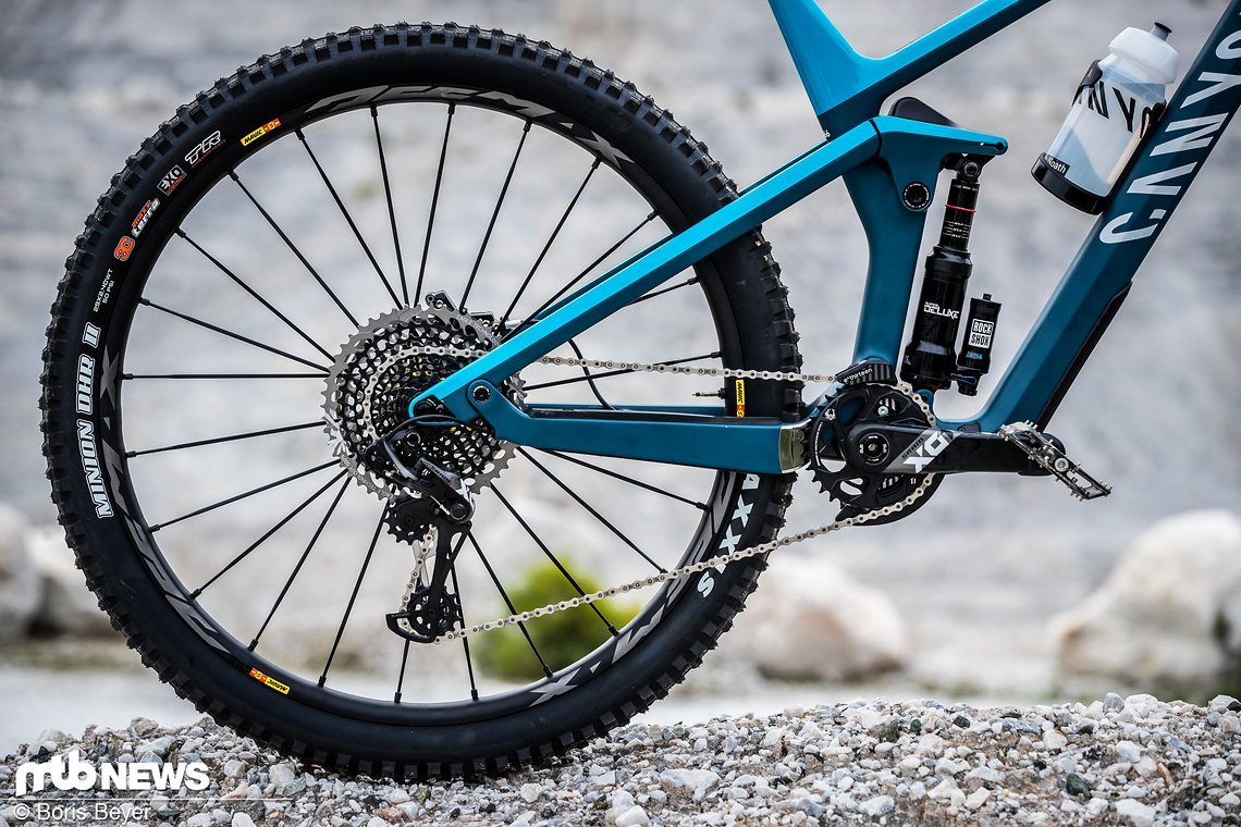

Wie bereits erwähnt bietet Canyon zwei verschiedene Strive-Rahmen aus Carbon an: beim teureren CFR-Rahmen wird eine andere Faser und ein verändertes Layup eingesetzt. Durch ein Produktionsverfahren, bei dem auch die Innenseite des Rahmens eine sehr glatte Oberfläche bekommt, lässt sich dieser Carbon-Rahmen sehr präzise gestalten. Es muss nicht auf Verdacht mehr Material verwendet werden, um die Haltbarkeit gewährleisten zu können. Somit konnte Canyon hier an der Gewichtsschraube drehen – 300 Gramm spart das CFR-Chassis im Vergleich zur CF-Version, die bei den günstigeren Versionen des neuen Canyon Strive 2019 zum Einsatz kommt.
Fahrwerksdesign

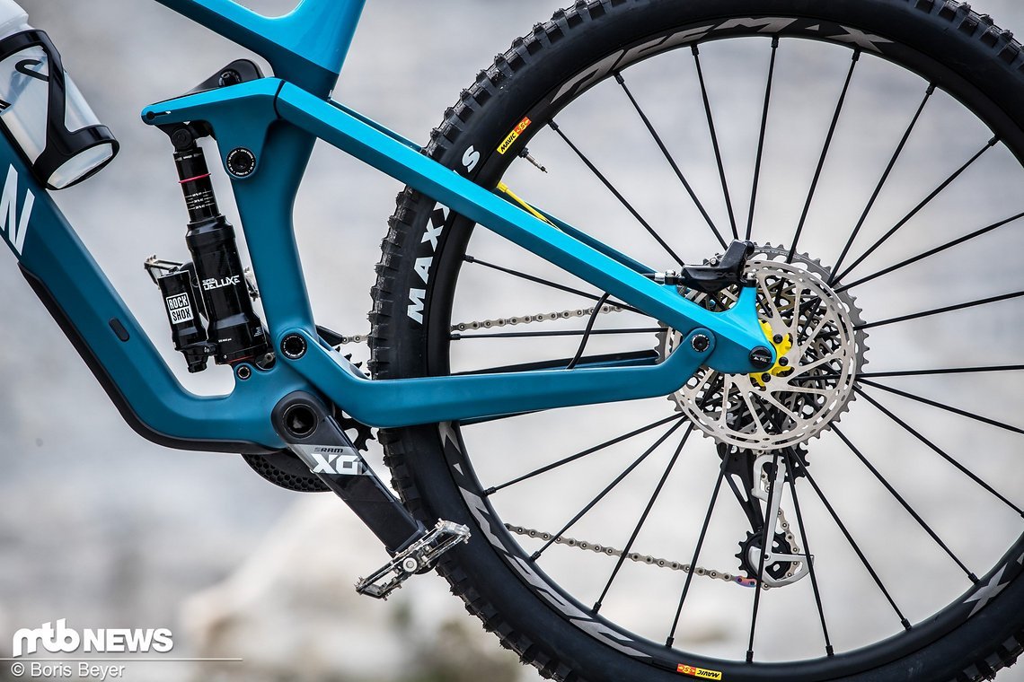

„Triple Phase Suspension” hat Canyon seine aktuelle Fahrwerks-Technologie getauft. Bereits seit dem Sender kennen wir diese – sensibel am Anfang, mit Gegenhalt in der Mitte und genügend Endprogression zum Schluss. So will man anfangs sehr viel Grip bieten und zum Federwegsende ausreichend Reserven zur Verfügung stellen. Interessant ist aber der Bereich dazwischen – denn dieser entscheidet meistens, wie sich ein Rad fährt. Viel Support führt zu recht spritzigen Fahrwerken, bei denen es aber oft schon schwierig wird, den gesamten Federweg zu nutzen. Wenig Support lässt ein Rad schnell träge wirken und schmälert meist das Sicherheitsempfinden, da man sich zu schnell in den Federwegsreserven wiederfindet. Canyon schreibt: „Im mittleren Federwegsbereich unterstützt die stabile Plattform eine aktive Fahrweise: So kannst du deine Geschwindigkeit bei Bodenwellen hoch halten und aus Anliegern heraus aktiv beschleunigen.” Mit zwei Volumenspacern ab Werk ist aber noch Potenzial zum Tuning vorhanden – soweit die Theorie.
Viergelenker mit Vollcarbon-Hinterbau
# Viergelenker mit Vollcarbon-Hinterbau – Spoiler Alert: keine Kettenstrebe ist gebrochen. Der Viergelenker wird nach Canyons Triple Phase-Ansatz abgestimmt und soll somit durch den Federweg hindurch immer perfekt funktionieren.

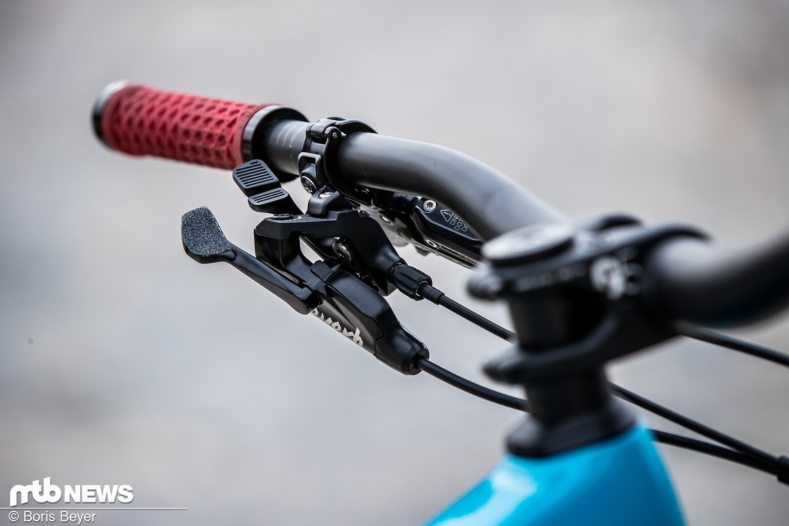

Nach diversen Runden zum Einstellen geht es ohne Shuttle weiter nach oben. Per Knopfdruck lässt sich das Strive in den XC-Modus schalten – begleitet von einem Klick rastet der Hebel ein. Am Heck jedoch gibt es keine akustische Bestätigung, dass die Gasfeder das Rad in die Bergauf-Stellung geschaltet hat. Das Körpergewicht arbeitet gegen die Gasfeder. Braucht man das höhere Tretlager aufgrund des Trail-Verlaufs direkt, hilft es, das Heck einmal bewusst zu entlasten. Tut man das nicht, wartet der Shapeshifter auf die erste Gelegenheit, bei der das Gewicht vom Sattel genommen wird, um den Modus zu wechseln – im Gelände reicht manchmal schon etwas unebener Untergrund.

  • Endprogression Bei viel Geschwindigkeit und harten Trails kann das Heck schon mal ans Federwegsende kommen. Während wir keine spürbaren Durchschläge hatten, befand sich der rote Gummiring mehrere Male am Kolbenende – zwei weitere Volumenspacer können aber montiert werden. Wer viel in hartem Geläuf fährt, sollte diese Option in Erwägung ziehen.
  • Tretlagerhöhe An die Tretlagerhöhe muss man sich gewöhnen: Selbst mit kurzen 165 mm-Kurbel gab es häufiger Pedalkontakt mit dem Boden als üblich – nach etwas Eingewöhnungszeit war das aber kein Problem mehr und das tiefe Tretlager konnte zum guten Fahrverhalten beitragen.
  • Ergon-Anbauteile Des einen Freud, des anderen Leid: die Griffe schafften es nicht mal bis auf den Trail und wurden direkt gegen eigene getauscht. Der Sattel konnte nur bedingt überzeugen: Bequem? Ja. Aber auch sehr rutschig in Kombination mit der MTB-News-Leatt-Hose.
  • EXO-Karkasse Die steinigen Trails forderten Opfer: An unserem Testrad gab es zwei Platten, ersterer mit doppeltem Durchstich. Für hohe Geschwindigkeiten in hartem Gelände bieten die Maxxis-Reifen mit EXO-Karkasse nicht ausreichend Pannenschutz. Trotzdem wird das Canyon Strive 2019 mit der EXO-Variante ausgestattet – der Grund hierfür: Für die meisten Fahrer sollte dieser Reifen ausreichen. Unter unseren Artikeln tauchen oft Kommentare auf, wie: „Ein Rad für X-tausend Euro kaufen und erstmal die Reifen austauschen? Nein Danke!” – Mit diesem Gedanken konfrontiert, rät Fabien Barel dazu, die Reifen zu demontieren und wieder aufzuziehen, wenn man das Rad weiterverkaufen will.
Fazit – Canyon Strive 2019
Das Entwicklungsteam aus Koblenz hat sich ein spritziges Racebike zum Ziel gesetzt – und hat mit dem Canyon Strive 2019 genau das umgesetzt. Eine einfachere und intuitivere Bedienung des Shapeshifters verbessert das System maßgeblich, die Zusammenarbeit mit Fox lässt auf eine bessere Langzeit-Haltbarkeit hoffen. Auf dem Trail fühlt sich das Rad dank guter Fahrqualität und moderatem Lenkwinkel nicht so groß an, wie es ist. Gelungen ist auch der Hinterbau: spritzig und satt, aber nicht zu progressiv, liegt das neue Canyon Strive vor allem bei hohen Geschwindigkeiten sehr satt auf der Piste und macht Lust auf mehr. Um das volle Potenzial des Bikes zu erfassen, war der Testzeitraum jedoch zu kurz – ein ausführlicher Test ist in Planung.
