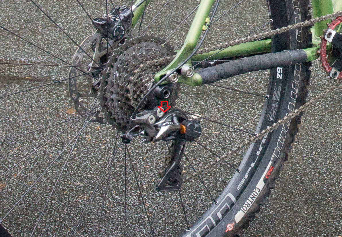

  2. Moin, so ganz zufrieden bin ich mit der Schaltperformance meines XTR Schaltwerks noch nicht. Irgendwas passt doch da nicht?! Auf dem kleinsten Ritzel berühren sich die im Foto aufgezeigten Bauteile des Schaltwerks. Was mache ich falsch?
  3. Die schraube reindrehen, zieht den wechsler nach hinten...
    Zwischen oberem schaltrölchen und kleinstem ritzel sollte min. 20mm luft sein.
