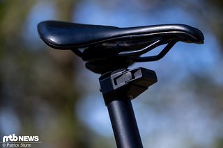

Die Kontroll-LED des Reverb AXS ist gut sichtbar auf der Oberseite der Akkuaufnahme integriert
Der Akku wird nicht mehr wie zuvor unter dem Sitz befestigt …
Neben der Neupositionierung des Akkus für mehr Reifenfreiheit und Spritzschutz ist auch das Unterteil verjüngt worden, um maximal tief in den Rahmen eingeführt werden zu können.
# Der Akku wird nicht mehr wie zuvor unter dem Sitz befestigt …
… er wanderte an den Außendurchmesser der Klemmschaft und schaut nach vorn.
# … er wanderte an den Außendurchmesser der Klemmschaft und schaut nach vorn.
# Neben der Neupositionierung des Akkus für mehr Reifenfreiheit und Spritzschutz ist auch das Unterteil verjüngt worden, um maximal tief in den Rahmen eingeführt werden zu können.
