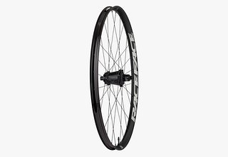

Race Face Turbine MTB-Laufräder haben für das aktuelle Modelljahr eine komplett neugestaltete Felge spendiert bekommen – die ist nach wie vor aus Aluminium gefertigt, kommt in 29″- oder 27,5″-Laufradgröße, setzt auf ein Speichenoffset von jetzt 4 mm, was den Vorteil einer ausgeglichen Speichenspannung für eine längere Lebensdauer der Felge haben soll sowie unterschiedliche Bauhöhen an Front (18 mm) und Heck (20 mm). Ein Highlight ist die Anvil Edge Technologie, ein extra breiter Felgenrand, der vor Pinch Flats schützen soll, indem er die Energie eines Aufpralls auf eine breite und flache Fläche verteilt. Wie schon beim Vorgänger dreht sich alles um die Race Face Vault Naben, die hinten mit 120 Einrastpunkten jederzeit Vortrieb bieten soll.
  • MTB-Laufräder für den Enduro-Einsatz
  • Material Aluminium
  • Laufradgröße 29″, 27,5″
  • Freilauf Microspline / XD / HG
  • Bremsscheibenaufnahme 6-Loch
  • Felge Race Face MY24 Turbine, 28 Loch
  • Felgenbreite innen 30 mm
  • Felgenbreite außen 35,3 mm
  • Nabe Race Face Vault Hub 12 x 148
  • Gewicht 1895 g (Herstellerangabe, 850 g vorne, 1045 g hinten)
  • Verfügbarkeit ab sofort
  • www.raceface.com
  • Preis 918 € (UVP)
Race Face Turbine Laufradsatz
# Race Face Turbine Laufradsatz – die Alufelge des neuen Laufrads wurde komplett neu entwickelt, soll immer noch den gewollten Flex bieten und dabei deutlich haltbarer sein als der Vorgänger. Zu haben ist der Satz für 918 € (UVP).
Mit 1895 g ist der Laufradsatz mit Sicherheit kein Leichtgewicht, dafür soll er im Enduro-Einsatz ja auch hauptsächlich mit Haltbarkeit glänzen.
# Mit 1895 g ist der Laufradsatz mit Sicherheit kein Leichtgewicht, dafür soll er im Enduro-Einsatz ja auch hauptsächlich mit Haltbarkeit glänzen.
Bei den Naben wir auf die Race Face Vault vertraut. Das ausgereifte System bietet an der der Hinterradnabe 120 Einrastpunkte und damit jederzeit Vortrieb.
# Bei den Naben wir auf die Race Face Vault vertraut. Das ausgereifte System bietet an der der Hinterradnabe 120 Einrastpunkte und damit jederzeit Vortrieb.
Am Felgenrand ist die Anvil Edge gut zu sehen – durch den breiten Wulst soll der Reifen weniger gequetscht werden und so Reifenschäden vermieden werden.
# Am Felgenrand ist die Anvil Edge gut zu sehen – durch den breiten Wulst soll der Reifen weniger gequetscht werden und so Reifenschäden vermieden werden.
Die Speichen haben jetzt 4 mm Offset in der 35,3 mm breiten Felge. Durch die asymmetrische Platzierung soll eine ausgeglichene Speichenspannung und damit eine erhöhte Lebensdauer erreicht werden.
# Die Speichen haben jetzt 4 mm Offset in der 35,3 mm breiten Felge. Durch die asymmetrische Platzierung soll eine ausgeglichene Speichenspannung und damit eine erhöhte Lebensdauer erreicht werden.
Mit dem neuen Laufrad gibt Race Face zudem eine lebenslange Garantie – auch bei Stürzen oder eigenem Verschulden. Natürlich bekommt ihr keinen Ersatz, wenn ihr die Felgen mit Vorschlaghammer oder Säge traktiert, aber bei jedem Vorfall, der euch auf dem Trail während der Fahrt passiert. Einzige Voraussetzung – die Felge darf keine Luft mehr halten. Solange sie einfach nur Dellen und Kratzer und Beulen hat, so aber die Luft hält, gilt die Garantie nicht.
