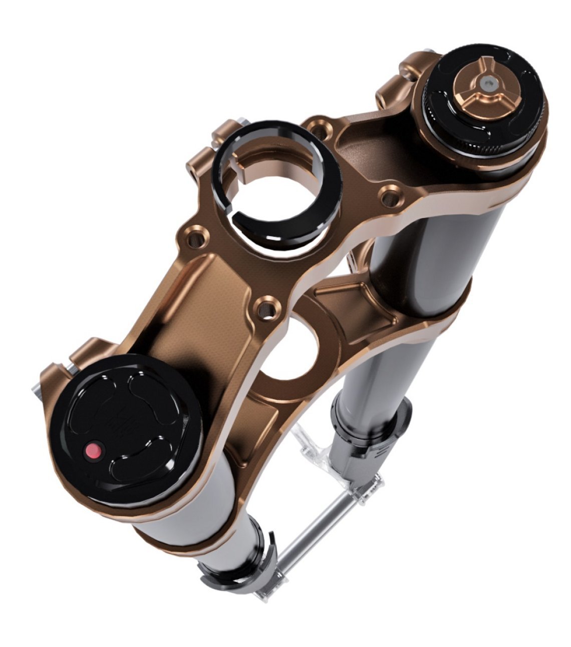

Einstellbarer Offset & Kronen
Doch bei Knöpfen und Luftdruck hört die Einstellbarkeit der Vaia nicht auf. Auch der Offset ist anpassbar und das, ohne dass ein Austausch der Kronen nötig ist. Durch exzentrische Einsätze in den Brücken kann die Vaia wahlweise mit 44 mm oder 48 mm Offset gefahren werden. Weiterhin gibt es die obere Kroneneinheit mit 30 mm oder 10 mm Absenkung, was ein Justieren der Lenkerhöhe ermöglicht.
Dank eines ausgefeilten Systems kann der Offset der Federgabel geändert werden, ohne dass ein Austausch der Gabelbrücken nötig ist.
# Dank eines ausgefeilten Systems kann der Offset der Federgabel geändert werden, ohne dass ein Austausch der Gabelbrücken nötig ist.

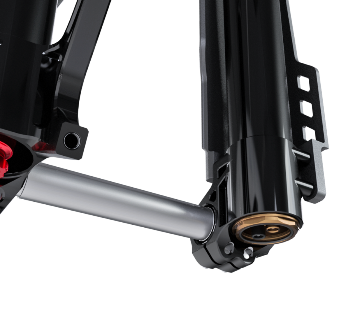

Titanachsen, Fender, Gewicht & Preis
Wie bereits erwähnt ist die Federgabel wahlweise mit 15 mm- oder 20 mm-Achse erhältlich. Für die Benutzung der 15 mm-Achse ist lediglich ein kleiner Adapter und keine große Umbaumaßnahme nötig. Beide Achsen sind genau wie zahlreiche Schrauben und Unterlegscheiben der Vaia aus Grade 5-Titan gefertigt.
Die EXT Vaia-Federgabel ist sowohl mit 20 mm als auch mit 15 mm Achsen kompatibel.
# Die EXT Vaia-Federgabel ist sowohl mit 20 mm als auch mit 15 mm Achsen kompatibel.
Natürlich werden die Standrohre vor Beschädigungen geschützt. An diese Protektoren kann bei Bedarf ein Schutzblech geschraubt werden. Preislich liegt die 3.195 g schwere Vaia bei rund 2.600 €
