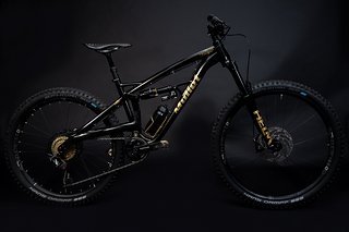

Regelmäßige MTB-News-Leser kennen vermutlich bereits das Honeymaker-Titan-Hardtail von Mullet Cycles, das kürzlich in einer Aluvariante auf den Markt kam. Jetzt legen die Jungs und Mädels von Mullet Cycles nochmal ordentlich nach und präsentieren The Peacemaker – ihr erstes vollgefedertes Bike! Natürlich als Mullet-Bike mit 29″-Vorderrad und 27,5″-Hinterrad und mit der hauseigenen „Dirt Bike Geometry“. Das Alu-Enduro besitzt 150 mm Federweg am Heck und ist für 150–170 mm-Federgabeln ausgelegt.
  • Material Aluminium
  • Laufradgröße Mullet (29″ vorne/27,5″ hinten)
  • Federweg 150 mm hinten / 150–170 mm vorne
  • Reifenbreite bis zu 3,0″
  • Besonderheiten individuelle Headbadges und Decals (sogar aus Gold), Kettenblätter bis max. 38 Zähne, verschiedene Dämpfer-Optionen
  • Farben diverse
  • Rahmengewicht 3,08 kg (Herstellerangabe, Größe S)

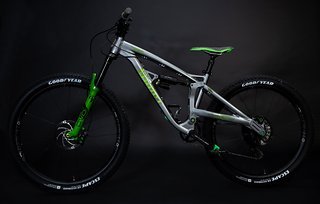

Das neue Mullet Cycles The Peacemaker
# Das neue Mullet Cycles The Peacemaker - ein Eingelenker mit 150 mm Federweg hinten und 150 bis 170 mm vorne. Natürlich als Mullet-Bike (29"/27,5").
Diashow: Mullet Cycles The Peacemaker: Erstes Fully der US-Schmiede
Es handelt sich um das erste vollgefederte Mountainbike der US-amerikanischen Schmiede.

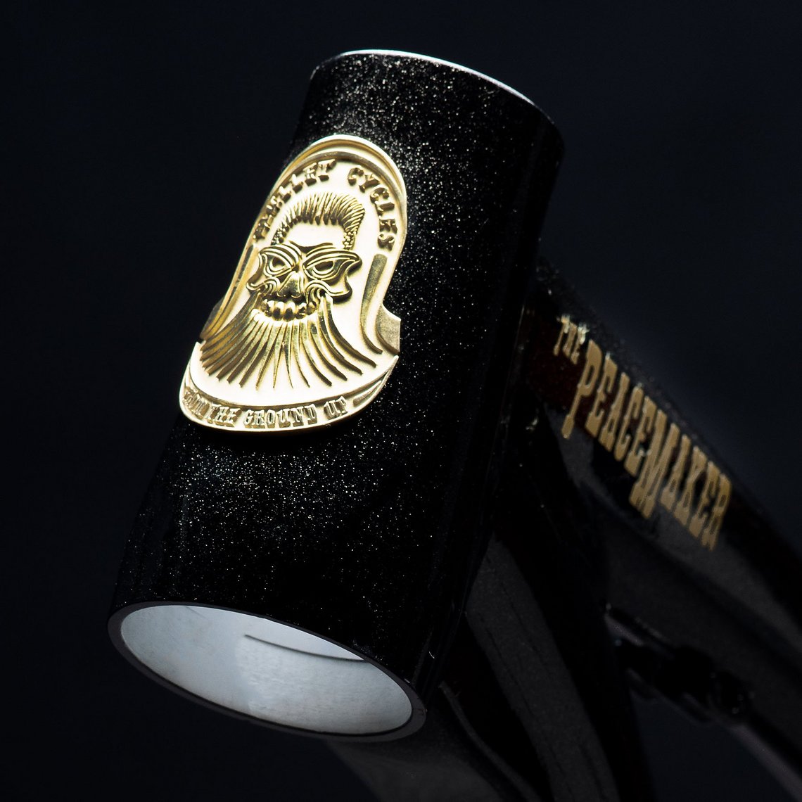

Individuelle Headbages …

# Es handelt sich um das erste vollgefederte Mountainbike der US-amerikanischen Schmiede. - Vorbesteller können sich das Rad für 1.990 € sichern.
Beim Mullet Cycles The Peacemaker handelt es sich um einen sehr simplen Eingelenker-Hinterbau. Laut Mullet Cycles allerdings nicht um den Eingelenker, den ihr von euren Eltern noch kennt: Das patentierte D.S.S.P.-Design (Double Stacked Single Pivot) soll Bremstempeln verhindern und mit einem sehr niedrigen Übersetzungsverhältnis ausgestattet sein. Dadurch soll das Peacemaker auch ohne Pedalier-Plattform am Dämpfer Uphill-tauglich sein. Natürlich geben die Amerikaner an, dass die Downhill-Performance darunter keinesfalls leidet.
# Individuelle Headbages …
… sowie Decals sind möglich.
# … sowie Decals sind möglich.

Der sehr simple Eingelenker-Hinterbau des Peacemakers soll nahezu wartungsfrei sein.
# Der sehr simple Eingelenker-Hinterbau des Peacemakers soll nahezu wartungsfrei sein. - Ähnliche Systeme sind vor allem von Orange Bikes oder früher Morewood bekannt.
Wie schon bei den hauseigenen Hardtails gibt es auch beim Peacemaker einige Optionen beim Design: Neben exklusiven Farben gibt es auch hier das Headbagde aus Bronze, das aber auch auf Sterling Silber oder 14K Gold aufgewertet werden kann. Zudem gibt es einige Dämpfer-Optionen für das Frameset. Standardmäßig entscheidet man sich für den DVO Topaz Air oder den Manitou Pro – gegen Aufpreis lässt sich aber auch ein Cane Creek Kitsuma (+250 €), ein Fox DPX2 Factory (+350 €) oder ein Öhlins TTX Air (+400 €) ordern.

Die Geometrie ist leider ein Geheimnis, was für viele Käufer ein Problem sein könnte.
# Die Geometrie ist leider ein Geheimnis, was für viele Käufer ein Problem sein könnte.
