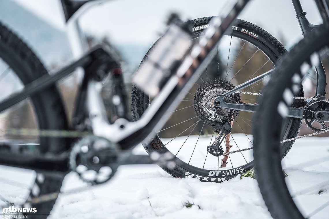

Wie eingangs geschrieben, ist der Antrieb am Mountainbike dafür verantwortlich, die Tretbewegung der Beine in die Drehbewegung des Hinterrades zu übersetzen. Hierzu tritt der Fahrer oder die Fahrerin in die an den beiden (Kurbel-)Armen der Tretkurbel befestigten Pedale. Durch die im Innenlager drehend gelagerte Welle der Tretkurbel wird aus der Hubbewegung der Beine eine Drehbewegung. Über ein Kettenblatt an der Tretkurbel (vorderes Zahnrad) kann dann das Antriebsmoment an ein Ritzel (hinteres Zahnrad) weitergegeben werden, das mit dem Hinterrad verbunden ist. Für diese Übertragung werden heute (und auch in der Vergangenheit schon) fast ausschließlich Ketten verwendet.
Doch es gibt Alternativen: Der Zahnriemen (z.B. Gates Carbon Drive) ist eine bewährte Lösung, eine echte Rarität ist die gekapselt laufende Kette (z.B. bei der ehemaligen Schweizer Firma „Katz“ im Einsatz). Allen diesen Lösungen ist gemein, dass über sie eine (oder mehrere) feste Übersetzung(en) zwischen Tretkurbel und Hinterrad zustande kommt, die bei gegebener Trittfrequenz („Kadenz“) des Fahrers oder der Fahrerin eine Geschwindigkeit des Fahrrades ergibt. Eine Schaltung ist dabei kein Muss: Noch heute gibt es Fahrräder mit nur einem Gang („Singlespeed“), wenn auch eher in der Nische.
Nun sind nicht alle Menschen gleich – einige treten schneller, andere langsamer. Die einen haben dickere Oberschenkel, die anderen sind ausdauernder. Hinzu kommt, dass sich die Einsatzbereiche und damit die gewünschten Zielgeschwindigkeiten und zu bewältigenden Steigungen zwischen Fahrrädern teils stark unterscheiden. Das Downhill Bike muss nicht steil bergauf fahren können, das Enduro hat kein Problem mit begrenzter Endgeschwindigkeit in der Ebene. Ein Trail Bike sollte sowohl steil bergauf, als auch schnell bergab fahren können. Und zwar mit jedem und jeder Fahrer*in. Lange Rede, kurzer Sinn: Die Bandbreite im Einsatz eines einzelnen Fahrrades vergrößert sich deutlich, wenn verschiedene Übersetzungen im Antrieb zur Verfügung stehen.
Hätte man keine Schaltung, so würde man am Berg nahe dem Stillstand beachtliche Drehmomente treten müssen, während bergab die Beine im Stile einer Nähmaschine auf und ab sausen würden. Beides ist weder aus der Perspektive von Ausdauer und Kraftentfaltung, noch der physischen Leistbarkeit an sich empfehlenswert. Anstatt nun aber je nach Streckenabschnitt ständig andere Kettenblatt- und Ritzelkombinationen montieren zu müssen, sind im Zuge der Evolution des Fahrrades Systeme entwickelt worden, über die verschiedene Übersetzungen (= Gänge) eingestellt werden können. Die sogenannten Schaltungen.

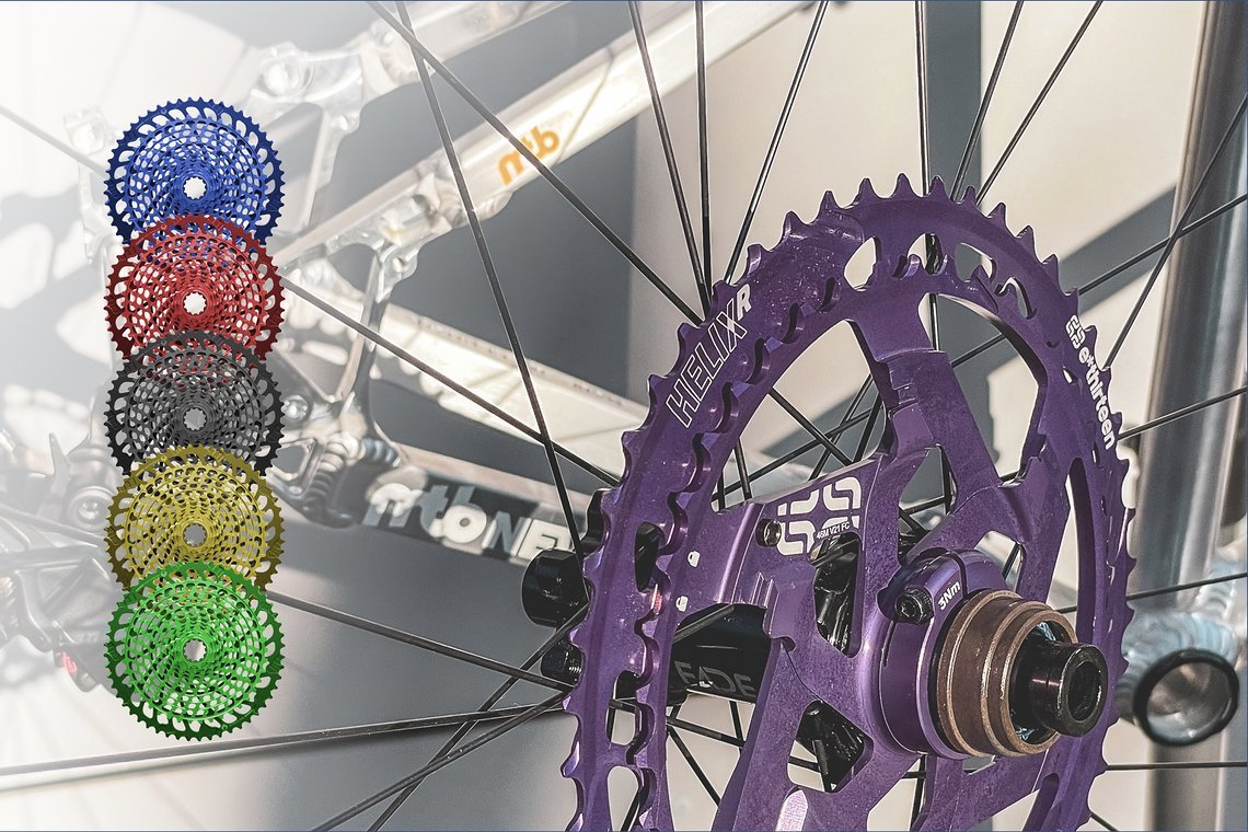

SRAM greift im Jahr 2012 als Erstes an und präsentiert mit der neuen XX1 die erste 11-fach-Schaltung – also eine Schaltung mit elf Ritzeln auf der Kassette, aber nur einem Kettenblatt an der Kurbel. Die Kassette misst dabei nie zuvor gesehene 42 Zähne auf dem größten Ritzel und bietet dank kleinem 10-Zähne-Ritzel eine Gangspreizung (Unterschied zwischen kleinstem und größtem Gang) von 420 %. Wettbewerber Shimano zieht später ebenfalls auf elf Gänge nach, hält jedoch bis heute auch am Umwerfer fest. In der Folge hat SRAM direkt weiter auf 12 Gänge erhöht (die sogenannten „Eagle“-Schaltungen). Diese weisen dann erst maximal 50 Zähne auf (500 % Spreizung) und zählen später, nachdem Shimano mit 51 Zähnen gekontert hat, 52 Zähne (520 % Spreizung). Rotor aus Spanien bietet inzwischen sogar eine Mountainbike-Schaltung mit 13 Gängen an. Und auch bei Campagnolo, den Wegbereitern der modernen Fahrradschaltung, ist eine 13-fach Gravel-Gruppe verfügbar.
Warum nimmt nun die Ganganzahl an der Kassette von Beginn an immer weiter zu? Wir hatten es eingangs davon, dass die Schaltung den Fahrer und die Fahrerin dabei unterstützen soll, die passende Trittfrequenz zu treffen. Diese ist wichtig für die Kraftentfaltung und ermüdungsfreies Treten. Selbstverständlich könnte man die Spreizung von 10 Zähnen auf dem kleinsten Ritzel und 52 Zähnen auf dem größten auch mit zwei, fünf oder sieben Gängen darstellen. Die Schaltvorgänge wären dann wohl aber so grob wie beim früheren Umwerfer und schon gar nicht unter Last möglich – und vor allem wären die Sprünge in der Trittfrequenz erheblich. Den „passenden“ Gang würde man zumindest wohl fast nie treffen. Dies ist auch der Grund, warum am Rennrad die Spreizung weit weniger schnell steigt als die Ganganzahl. Wer elf Gänge nutzen kann, um zwischen minimal elf und maximal 25 Zähnen zu schalten, hat in der Folge deutlich öfter den passenden Gang zur Hand. Das Ziel ist es also, einerseits die Spreizung zu maximieren und andererseits die Gangsprünge in einem für den menschlichen Körper sinnvollen Rahmen zu halten. Und da helfen immer mehr und feiner abgestimmte Gänge.
Als Konsequenz dieser Entwicklung an der Kassette ist der Umwerfer weitestgehend ausgestorben – genau wie die Kettenführung. 1x-Antriebe, also Antriebe, bei denen nur am Hinterrad geschaltet wird und an der Kurbel ein einzelnes Kettenblatt arbeitet, sind spätestens im Jahr 2020 zum Standard geworden. Und die Vorteile sind vielfältig. Neben einfacherer Bedienung und einem aufgeräumteren Cockpit (ein Schalthebel weniger) sowie reduziertem Gewicht, ist es vor allem die Qualität der Schaltvorgänge und der Kettenkontrolle gewesen, die hier auf Kundenseite ausschlaggebend gewesen ist. Es gibt zwischen den möglichen Gängen keine Überschneidungen mehr. Schaltwerke mit integrierten Reibkupplungen am Käfigdrehpunkt sorgen dafür, dass die Kettenspannung zuverlässiger gehalten wird und höher ausfällt. Außerdem haben die neuen 1-fach-Kettenblätter hohe Zahnprofile mit abwechseln dicken und dünnen Zähnen („narrow wide“). Dadurch können sie nicht mehr schalten – müssen sie ja auch nicht. Sie führen aber vor allem die Kette sicher und machen einen Abwurf derselben auch ohne Kettenführung ziemlich unwahrscheinlich.
Aus einem Standard werden viele Standards
Ebenfalls im Zuge der Bandbreitenerhöhung an der Kassette hat sich auch die Aufnahme der Kassette auf der Hinterradnabe, genannt Freilaufkörper, verändert. Über mehrere Jahrzehnte war der Shimano HG-Freilauf der Standard in der Industrie. Seine Schwäche war, dass er minimal elf Zähne am kleinsten Ritzel erlaubte. Das ist mechanisch sinnvoll, denn wenn die Zähnezahl zu klein wird, wird das Ritzel am Ende unrund („Polygon-Effekt“). Leicht vorstellbar ist das mit einem 6-Zähne-Ritzel – es sieht aus wie ein Sechseck. Der Effekt ist dann, dass sich je nach Position im Verlauf einer Umdrehung der Radius verändert und somit die Übersetzung schwankt. Aus diesem Grund (und auch rein logisch aufgrund der Kettengliedlänge) gibt es eine sinnvolle untere Grenze der Zähneanzahl. Diese lag lange bei eben jenen elf Zähnen.
Wo nun immer mehr und größere Ritzel auf der Kassette Platz finden müssen, ist diese untere Grenze ebenfalls angepasst worden. SRAM führte mit der XX1 den hauseigenen XD-Freilauf ein, der zehn Zähne erlaubt. e*thirteen macht einen Kunstgriff und platziert auf einem XD-Freilauf über eine zweiteilige Kassette ohne Verschlussring sogar minimal neun Zähne. Wer Bruchrechnen kann weiß: Jeder einzelne Zahn weniger im Nenner bringt einiges in der Bandbreite. So hat dann auch Shimano nachgezogen und setzt mit dem MicroSpline-Freilauf ebenfalls auf minimal zehn Zähne. Doch auch der HG-Freilauf lebt noch weiter. Die günstigen SRAM NX- und SX-Gruppen bieten zwar auch zwölf Gänge, aber ausgehend von einem 11er-Ritzel und Shimano HG-Freilauf. Das scheint nach wie vor billiger zu sein. Und auch bei Rotor mit den 13 Gängen findet der HG-Freilauf noch Verwendung. Hier ist er jedoch relativ zum rechten Achsende nach innen versetzt und schafft so Platz für das kleine 10er-Ritzel auf Position 13. Kurzum: In der schönen, neuen 1-fach-Antriebswelt sind leider die Freilaufstandards deutlich weniger Standard geworden. Aus einem wurden mindestens drei.
Auch auf Seite der Rahmenhersteller hat der Tod des Umwerfers zu Verbesserungen geführt. So lassen sich Kettenstreben kürzer gestalten, Drehpunkte von Hinterbauten bekommen mehr Freiräume, die Reifenfreiheit kann steigen … Kurzum: Der Bereich um das hoch belastete Tretlager ist um einen Störfaktor bereinigt worden. Ein wertvoller Beitrag, den viele Hersteller dankend angenommen werden. So sinkt die Zahl der Rahmen, an denen sich ein Umwerfer montieren lässt, spätestens seit 2019 stark.
