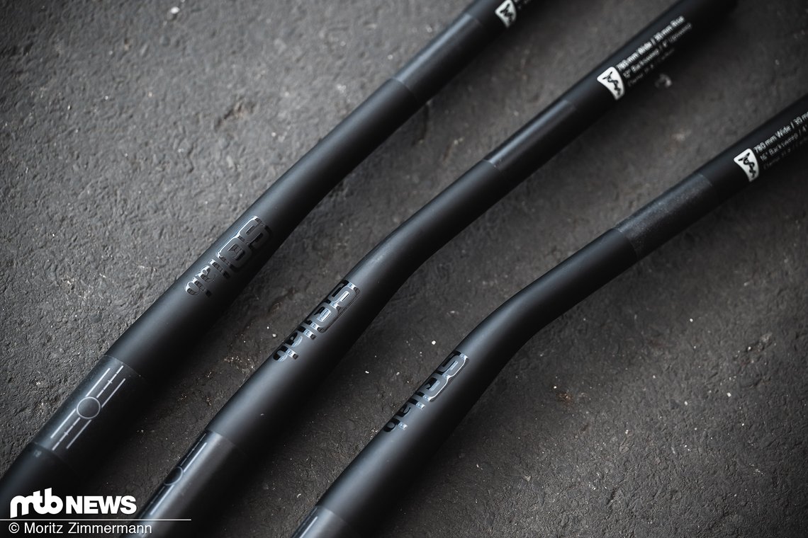

SQlab 3OX MTB-Lenker
Die SQlab 3OX-Serie steht für die abfahrtsorientierte MTB- und E-MTB-Kategorie der Ergonomie-Spezialisten aus Taufkirchen. Dabei kann der SQlab 3OX in drei Backsweep-Varianten (9°, 12°, 16°) erworben werden und sorgt damit für einen geraden Übergang vom Unterarm zur Hand und schützt das Handgelenk vor den extremen Belastungen beim Downhill. Der 4° Upsweep bestimmt die Ellenbogenposition für eine aktive Fahrweise. Die 15 mm, 30 mm oder 45 mm Rise erlauben eine individuelle Abstimmung der Sitzposition.
  • Material Aluminium / Carbon
  • Besonderheiten erhältlich in drei verschiedenen Lenker-Kröpfungen (9°, 12°, 16°), Carbon-Lagen wurden in Zug- und Druckrichtung zusätzlich verstärkt, Glasfaserverstärkung an den Lenkerenden
  • Backsweep 9° | 12° | 16°
  • Upsweep
  • Rise (je nach Modell) 15 mm | 25 mm | 30 mm | 45 mm | 55 mm
  • Klemmung 31,8 mm
  • Breiten (je nach Modell) 780, 800 mm
  • Gewicht ab 225 g (Herstellerangabe)
  • Verfügbarkeit ab sofort
  • www.sq-lab.com
  • Preis 119,95 € (Aluminium, UVP) | 279,95 € (Carbon, UVP)
Die SQlab 3OX-Serie steht für die abfahrtsorientierte MTB-Kategorie
# Die SQlab 3OX-Serie steht für die abfahrtsorientierte MTB-Kategorie - unterschiedliche Backsweep- und Rise-Varianten in Alu und Carbon zu je 119,95 € oder 279,95 € (UVP).
Der 3OX-Lenker in schickem Carbon startet bei leichten 225 Gramm.
# Der 3OX-Lenker in schickem Carbon startet bei leichten 225 Gramm.
Die Auswahl an Varianten ermöglicht jedem den passenden Lenker zu finden.
# Die Auswahl an Varianten ermöglicht jedem den passenden Lenker zu finden.
