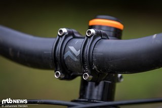

1. Lenker und Vorbau richtig einstellen
Alles senkrecht? Wenn das Bike nicht bereits beim Kauf korrekt eingestellt wurde, ist es wichtig, die korrekte Einstellung von Lenker und Vorbau sicherzustellen.
Lenker gerade?
Stellt euch über das Oberrohr und schaut, ob der Vorbau mit dem Vorderrad fluchtet und der Lenker im richtigen Winkel zum Vorderrad steht. Steht der Lenker schief, lockert die Vorbauschrauben ein wenig und klemmt dann das Vorderrad mit den Beinen ein – in dieser Position lässt sich der Lenker einfacher ausrichten. Zieht die Schrauben leicht an und kontrolliert nochmals aus Fahrersicht, bevor ihr wieder ganz festschraubt.
Das sieht nicht so gut aus! Hier gilt es zuerst, die Vorbauschrauben zu lockern …
# Das sieht nicht so gut aus! Hier gilt es zuerst, die Vorbauschrauben zu lockern …
Nun stellt man das Vorderrad zwischen die Beine – so lässt sich der Lenker einfacher ausrichten. Im Anschluss: mit dem Drehmomentschlüssel festschrauben.
# Nun stellt man das Vorderrad zwischen die Beine – so lässt sich der Lenker einfacher ausrichten. Im Anschluss: mit dem Drehmomentschlüssel festschrauben.

Lenker im richtigen Winkel?
Einen modernen Lenker kann man heutzutage glücklicherweise optisch nicht mehr mit einem Wasserrohr verwechseln, denn selbst komplett flache Lenker verfügen über eine Biegung, um den Händen eine ergonomische Haltung zu ermöglichen. Die Geometrie des Lenkers wird grundsätzlich in Rise (die Höhe) und Backsweep/Upsweep (die Biegung nach hinten und oben) aufgeteilt. Daher ist es wichtig, den korrekten Winkel des Lenkers einzustellen. Hierbei helfen in den meisten Fällen parallel aufgelaserte Markierungen auf der Lenker-Vorderseite.
Die meisten Lenker verfügen über Markierungen an der Front – dies hilft beim Einstellen.
# Die meisten Lenker verfügen über Markierungen an der Front – dies hilft beim Einstellen.
Grundsätzlich ist man in der Gestaltung des Wohlfühlwinkels ziemlich frei, dennoch sollte man zumindest darauf achten, dass die Lenkerbiegung weder komplett horizontal noch komplett vertikal eingestellt wird. Läuft der Lenkerwinkel leicht nach oben bei gleichzeitig leichter Rückbiegung, ist man auf einem guten Weg. Hat man einen Riser-Lenker mit Erhöhung, kann man diesen auch zunächst parallel zum Federgabelwinkel einstellen und dies als Basis für den jeweiligen Wohlfühlwinkel nutzen.
Der hier verbaute Newmen Advanced-Lenker verfügt über 25 mm Rise sowie über einen Back- und Upsweep mit je 8°.
# Der hier verbaute Newmen Advanced-Lenker verfügt über 25 mm Rise sowie über einen Back- und Upsweep mit je 8°.
Für die korrekte Montage sind auf Lenker und Vorbau fast immer die entsprechenden Drehmomente aufgedruckt – orientiert euch daran, wenn ihr die Schrauben festzieht. Wichtig: Nie eine der Schraube komplett festschrauben, sondern über Kreuz (Vorbau vorn) oder abwechselnd (Vorbauklemmung Gabelschaft) behutsam festziehen.
Sowohl Vorbau als auch Lenker verfügen grundsätzlich über einen Aufdruck mit den erlaubten Anzugsmomente.
# Sowohl Vorbau als auch Lenker verfügen grundsätzlich über einen Aufdruck mit den erlaubten Anzugsmomente.
Besonders bei Carbon-Parts sollten diese keinesfalls überschritten werden.
# Besonders bei Carbon-Parts sollten diese keinesfalls überschritten werden.

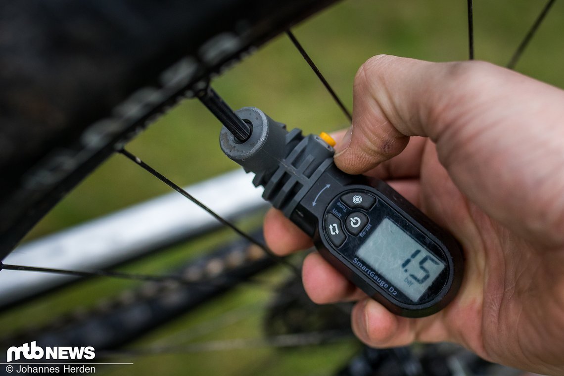

5. Luftdruck beachten: Reifen
Bevor ihr den korrekten Luftdruck einstellt, die Master-Frage: Sind die Reifen in der richtigen Laufrichtung montiert? Dies hat tatsächlich einigen Einfluss auf Rollverhalten und Grip und ist daher wichtig! Meist ist die Laufrichtung des Reifens auf der Seitenwand des Reifens einvulkanisiert und mit einem Pfeil oder dem Wort „Direction“ markiert.
„Direction“, „Rotation“ oder ein simpler Pfeil – jeder Reifen ist entsprechend markiert.
# „Direction“, „Rotation“ oder ein simpler Pfeil – jeder Reifen ist entsprechend markiert.
Der korrekte Luftdruck ist vom Fahrergewicht, dem Reifen, der Felgenbreite und weiteren Faktoren abhängig und liegt bei regulären Mountainbike-Reifen in der Regel zwischen 1,4 und 2,4 bar. Das auf der Reifenflanke aufgedruckte Maximum sollte in keinem Fall überschritten werden! Ein guter Anhaltspunkt für den korrekten Luftdruck ist der Schwalbe Pressure Prof: Mit diesem Luftdruckrechner könnt ihr nach Eingabe von Faktoren wie Fahrergewicht, Reifenbreite und Co. einen ziemlich genauen persönlichen Reifendruck bestimmen. Der Rechner ist für Schwalbe-Reifen gedacht, funktioniert aber grundsätzlich auch mit Konkurrenzprodukten.
Goldener Tipp 🏆
Um den Luftdruck auch standesgemäß in die Reifen zu bekommen, empfehlen wir unbedingt eine gute Standluftpumpe – Klassiker sind beispielsweise die Topeak JoeBlow oder die SKS Rennkompressor. Und auch wenn die Manometer dieser Pumpen einen guten Anhaltspunkt geben, schadet ein digitaler Luftdruckmesser zum genauen Prüfen oder auch Unterwegs-dabei-haben keinesfalls: Hier empfehlen wir den Schwalbe Airmax Pro oder den Topeak Smartgauge D2.
Der Topeak Smartgauge D2 ist mittlerweile ein langjähriger Begleiter.
# Der Topeak Smartgauge D2 ist mittlerweile ein langjähriger Begleiter.
Präzise kann man hier mit allen aktuellen Ventilarten den Druck überprüfen.
# Präzise kann man hier mit allen aktuellen Ventilarten den Druck überprüfen.
