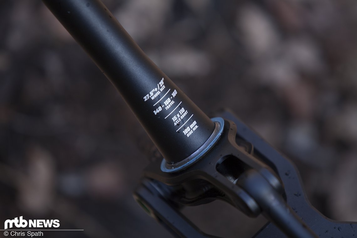

Mit 565 mm Einbauhöhe liegt unsere 150 mm-Testgabel in ähnlichen Bereichen wie die 150 mm-Pendants des Wettbewerbs. Auch ansonsten sticht sie bei den Fakten nicht nennenswert heraus: Boost- oder 5 x 100 mm Vorderrad-Aufnahme, tapered Schaft, 45 mm Offset und bis zu 2,6″ Reifenfreiheit. Optisch hebt sich die Gabel aber deutlich von der Teleskopgabel ab. Eine Kinematik mit mehreren massiven Schenkeln, eine Carbon-Blattfeder und eine eigenständige Dämpfungs-Einheit soll hier für extrem hohe Traktion sorgen, ein Abtauchen der Federung beim Bremsen verhindern und maximale Sicherheit bieten.
Mit 1.140 € UVP ist die Gabel preislich im oberen Mittelfeld zu Hause, räumt beim Gewicht aber selbst schwere Enduro- bis Freeride-Federgabeln ab. Satte 2,4 kg bringt sie laut Hersteller auf die Waage, unsere Waage zeigt 2,42 kg an.
  • Laufradgrößen 29″, 27,5+
  • Federweg 140 mm, 150 mm oder 160 mm
  • Federung WAVE Carbon-Zugfeder
  • Dämpfung FLOW ThruShaft
  • Farben grün, blau, schwarz, orange (jeweils Decals und Eloxal-Schrauben)
  • Achsmaß Boost 110 x 15 mm
  • Achsen Schraubachse
  • Offset 46 mm (140 mm), 45 mm (150 mm), 44 mm (160 mm)
  • Gewicht 2,4 kg (Herstellerangabe)

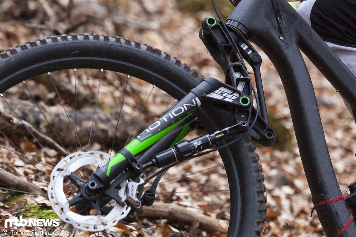

Die Motion Ride E18+ ist vor allem eins: Unkonventionell
#1 Die Motion Ride E18+ ist vor allem eins: Unkonventionell - unser Testexemplar kommt in 150 mm Ausführung und wiegt 2,4 kg. Der Preis liegt bei 1.140 €.

Mit Post Mount Bremsaufnahme und Boost-Vorderrad-Aufnahme ist die Motion Ride E18+ am Zahn der Zeit

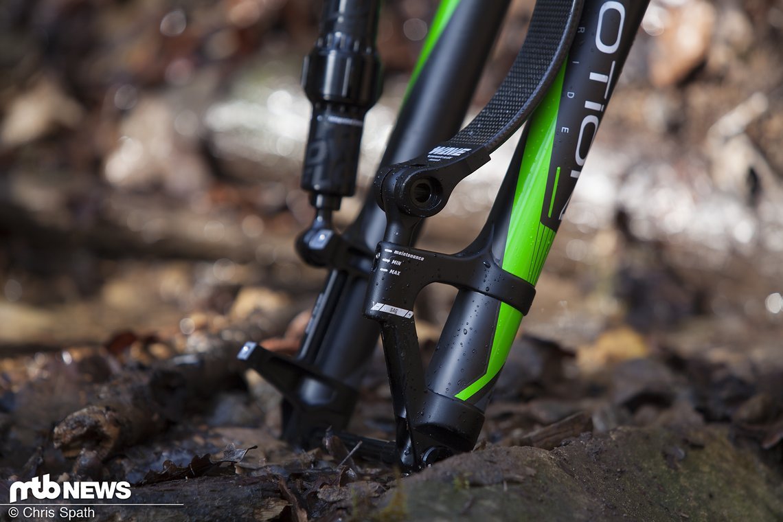

Materialmix aus gefrästen Alu-Teilen und Carbon-Rohren

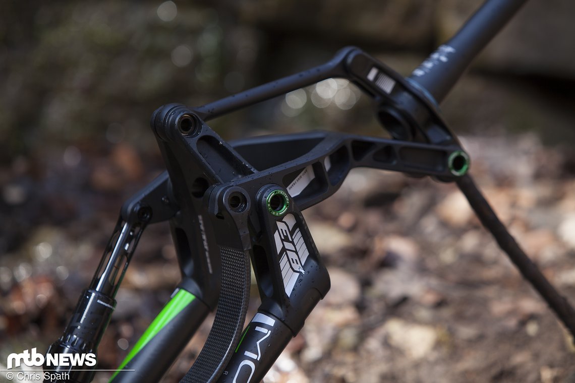

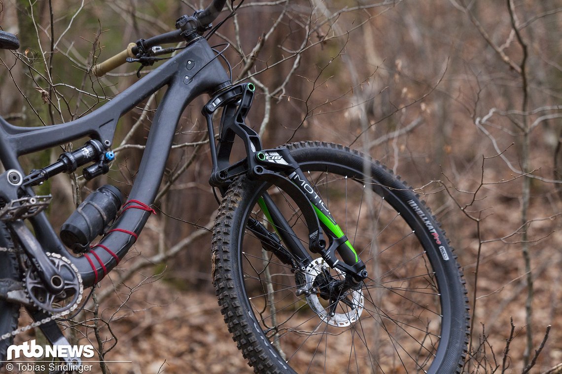

Motion Engineering hat einen anderen Weg eingeschlagen – und konnte aus diesem Grund vieles neu denken und auf ganz andere Technologien setzen als bei einer Teleskop-Federgabel. An erster Stelle stehe aber das Warum? Dazu muss man verstehen, dass die klassische Teleskop-Federgabel systembedingte Nachteile hat, die während der Fahrt zum Tragen kommen. Durch die Massenträgheit beeinflusst der Körperschwerpunkt die Balance im Rad, wenn er sich bewegt oder durch Brems- und Beschleunigungskräfte bewegt wird.
Diese Schwerpunktverlagerung kann zu einer abtauchenden Gabel führen, was wiederum zwei Effekte zur Folge hat: Die Gabel steht tiefer im Federweg, wo sie automatisch härter ist, wird sich also auch deutlich härter anfühlen. Außerdem verändert sich die Lenkgeometrie und die Lenkstabilität nimmt ab, wenn nur die Front abtaucht. Während Parallelogramm-Federgabeln auch Einfluss auf die Lenkgeometrie nehmen, gibt Motion an, dass es bisher keine Kombination aus 100 % Anti-Dive, 100 % Kompatibilität mit normalen Anbaustandards und konkurrenzfähigem Gewicht in dieser Bauart gibt.
#2 Materialmix aus gefrästen Alu-Teilen und Carbon-Rohren - dazu gibt es bis zu 2,6"-Reifenfreiheit und dicke Endanschlagsgummis.

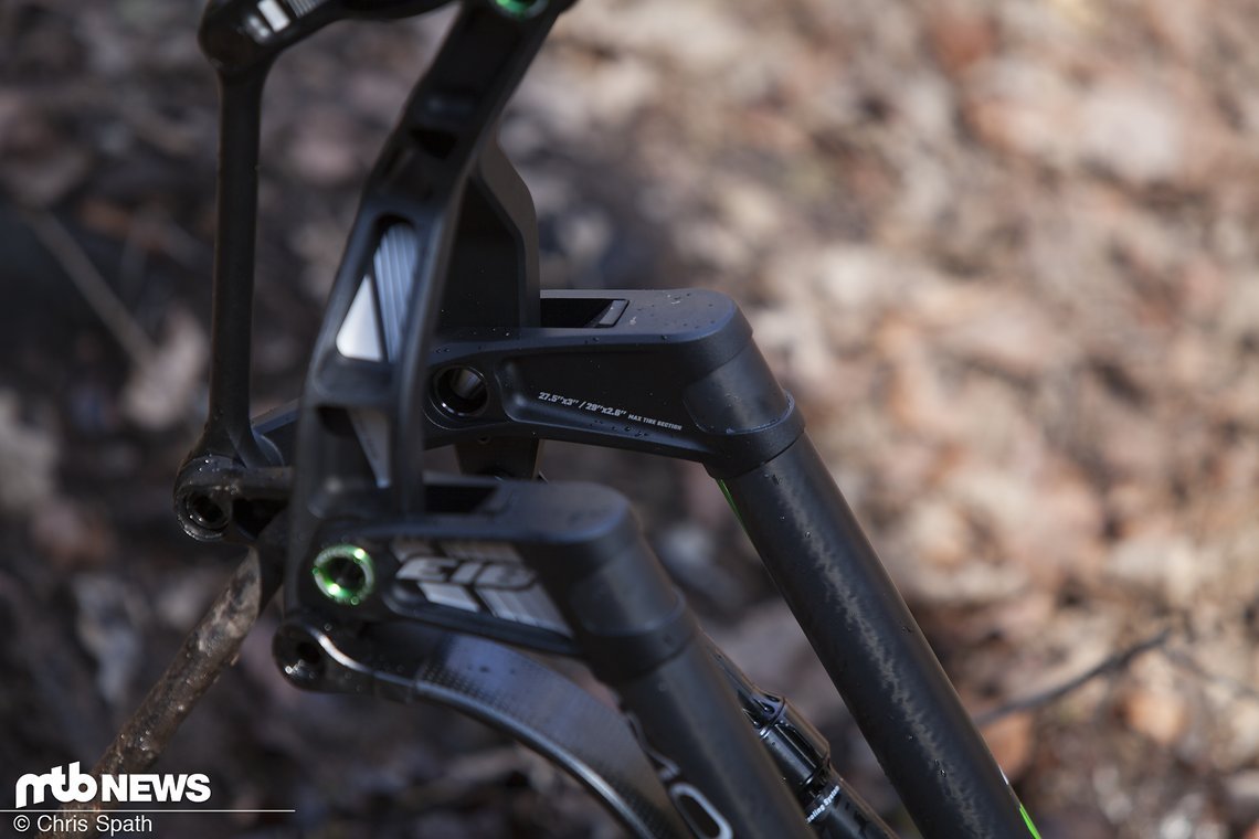

Die Schenkel der E-18+ sind so ausgelegt, dass die Gabel nicht abtaucht
#3 Die Schenkel der E-18+ sind so ausgelegt, dass die Gabel nicht abtaucht - dadurch soll die Lenkerhöhe konstanter bleiben und die Lenkgeometrie sich nicht verschlechtern.
Gegen diese Phänomene will Motion Engineering die passenden Mittel gefunden haben. Die E18+ ist eine Parallelogramm-Federgabel, deren Drehpunkte so positioniert sind, dass sie mit konventionellen Anbauteilen kompatibel ist und Einfedern beim Bremsen kompensiert wird („Anti-Dive“). Der Hersteller gibt an, dass die Gabel immer viel Federweg zur Verfügung stellt, die Front hoch und die Lenkgeometrie konstant hält. Dieses Rezept soll für Kontrolle und Sicherheit sorgen, ohne Abstriche bei der weiteren Performance.
Eine weitere Eigenschaft, die die E18+ noch berechenbarer machen soll, ist ihre Raderhebungskurve. Auf den ersten 50 % des Federwegs folgt diese – wie bei der Teleskopgabel – annähernd einer Geraden. Im zweiten Teil des Federwegs weicht sie etwas nach vorne aus. So soll der Radstand bei starken Belastungsfällen konstanter gehalten werden, was für ein Plus an Sicherheit sorgen dürfte.
Bei einem so untypischen Design kann man auch beim Material andere Wege gehen. Ein Großteil der Gabel ist aus Alu gefräst, dazu zählen der große Schenkel, die Verbindungsstrebe auf der Rückseite der Gabel, die Gabelkrone und die beiden Ausfallenden. Ausfallende und restliche Kinematik sind aber durch Carbon-Rohre verbunden – so ähnlich wie bei einem Atherton Bike. Anstatt Gleitlagern kann an Schenkel- und Parallelogramm-Gabeln mit Drehpunkten gearbeitet werden. Motion setzt an allen zehn Drehpunkten Enduro Bearings ein.

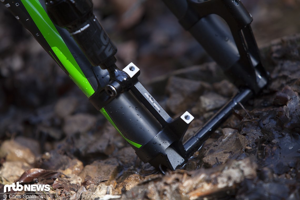

#4 Mit Post Mount Bremsaufnahme und Boost-Vorderrad-Aufnahme ist die Motion Ride E18+ am Zahn der Zeit - maximale Kompatibilität war den Entwicklern sehr wichtig.
Ein gewöhnlicher tapered Schaft wird verwendet, um Gabel und Rahmen zu verbinden
#5 Ein gewöhnlicher tapered Schaft wird verwendet, um Gabel und Rahmen zu verbinden - aufgrund ihrer sehr ähnlichen Einbauhöhe gibt es keine Veränderungen der Geometrie.
Die E18+ ist mit den herkömmlichen Anbaustandards kompatibel, aus Platzgründen wird die Feder-Einheit tief auf die Antriebsseite geholt, während die Dämpfungs-Einheit direkt über dem Bremssattel angebracht wird. Eine besonders einfache Leitungsführung ist nicht umsetzbar, versteckt zwischen den Schenkeln der Gabel gibt es jedoch eine Leitungs-Klemmung. Wirklich intuitiv ist diese nicht, auch im Benutzerhandbuch gibt es dazu kaum Hilfe. Da der Leitungshalter zusätzlich etwas scharfkantig ist, haben wir den alternativen Weg gewählt und die Bremsleitung via Kabelbinder fixiert.

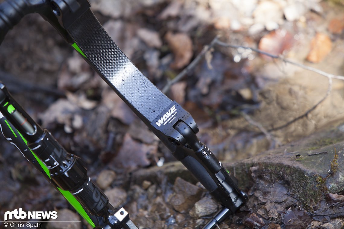

Blattfedern befinden sich in normalen Federgabeln auch zuhauf, meistens aber in Form von Shims in der Dämpfung. Immer öfter werden flexende Hinterbauten gebaut, um Gelenke zu ersetzen – aber an der Federgabel? Laut Motion soll das einige große Vorteile haben: Keine Reibung, für mehr Komfort und Traktion, keine Überhitzungsgefahr, keine Gefahr von Luftverlust oder defekten Dichtungen, temperaturstabile Performance, keine Wartung und eine sehr einfache Einstellbarkeit, für die man lediglich einen 6 mm-Innensechskant benötigt.
Die Blattfeder wird aus Carbon gefertigt und ist vorgebogen. Belastet wird sie auf Zug und durch die Vorbiegung wird die Feder beim Einfedervorgang zunehmend gerade gezogen. Im stärksten Belastungsfall können die Carbon-Fasern so in der bestmöglichen Belastungsrichtung aufnehmen, was der Fahrer ihnen entgegenhält. Muss man sich um die Haltbarkeit Sorgen machen? Motion gibt an, dass die Feder einer Belastung von 100 Tonnen standhält – hier sollte also selbst beim härtesten Einschlag nichts passieren.
Wave nennt Motion die vorgebogene Carbon-Blattfeder
#6 Wave nennt Motion die vorgebogene Carbon-Blattfeder - sie wird auf Zug belastet und soll einer Maximalbelastung von 100 Tonnen standhalten.

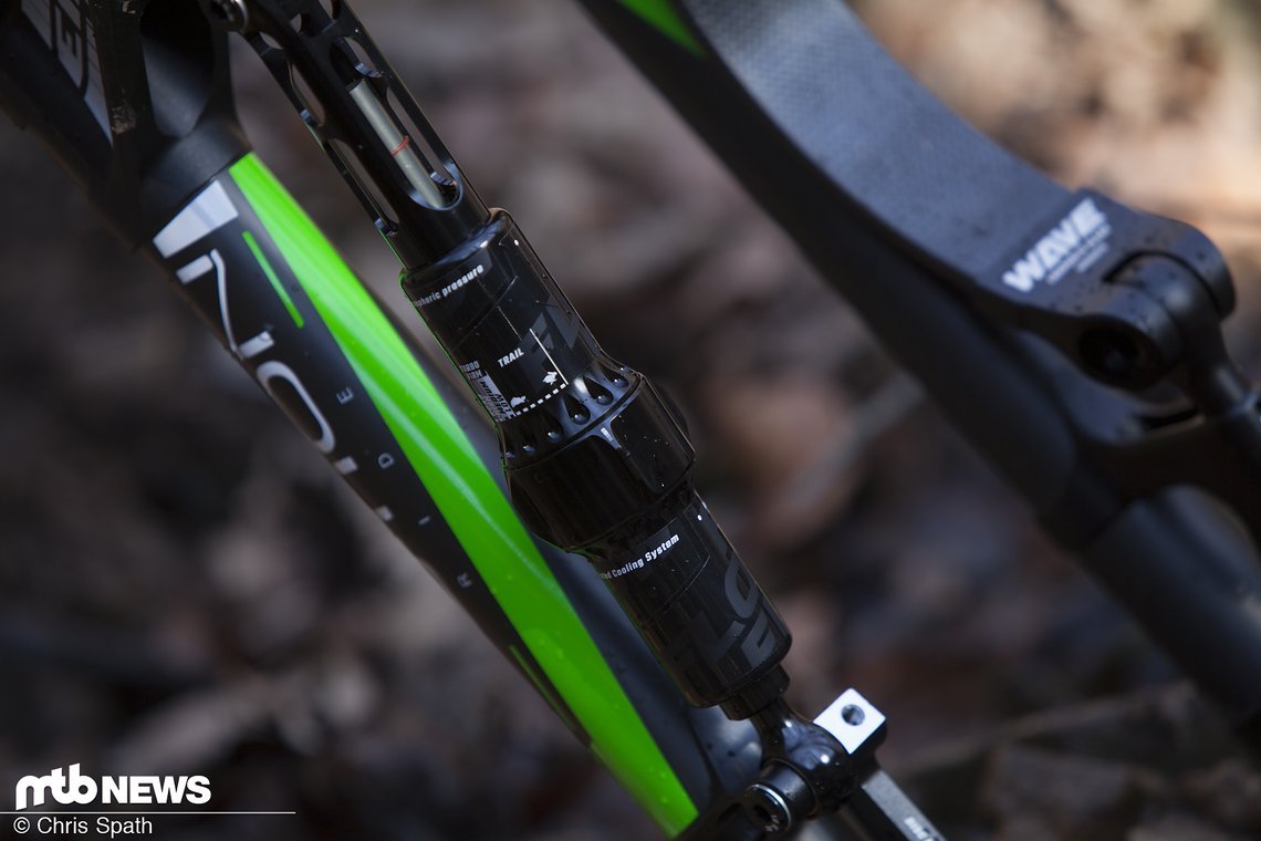

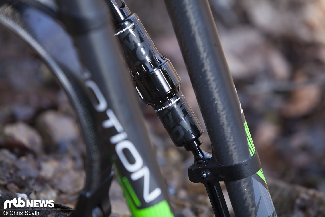

Dämpfung
ThruShaft-Dämpfung ist im Mountainbike-Bereich keine besonders häufig eingesetzte Technologie. In der Theorie hat das System einen entscheidenden Vorteil: Der Schaft steht konstant in der Ölsäule, durch den ganzen Hub hindurch. Dadurch findet – rein mechanisch – keine Volumenveränderung im Dämpfer-Körper statt. Warum Thru-Shaft-Dämpfungen trotzdem nicht auf einen Trennkolben verzichten konnten, liegt an den thermischen Einflüssen. Wird das Öl warm, dehnt es sich aus und benötigt mehr Platz.
Motion Engineering war der IFP (Internal Floating Piston) aber ein Dorn im Auge, der Hersteller wollte gerne auf die Reibung verzichten, die die Hochdruck-Dichtung eines Trennkolbens mitbringt. Aus diesem Grund wurde der Flow-Dämpfer entwickelt, ohne IFP und mit Temperaturmanagement. Verwendet werden dafür zwei Hauptkolben, die den Dämpfer-Körper in drei Kammern unterteilen. Die beiden äußeren Kammern sind über den Schaft miteinander verbunden und ermöglichen es dem Öl zu zirkulieren. So soll der Wärmeabtransport über den kompletten Dämpfer-Körper gewährleistet sein. Aufgrund der Druckausgleichmöglichkeit werden keine Hochdruckdichtungen benötigt, es können Dichtungen mit weniger Reibung verwendet werden.
In der mittleren Kammer arbeitet die eigentliche Dämpfung. Genaue Infos über die Ventile gibt Motion nicht an, da der hohle Schaft aber für die Zirkulation zwischen den äußeren Kammern genutzt wird, ist ein klassisches Nadelventil im Schaft unwahrscheinlich. Wir gehen hier eher von einer shim-basierten Dämpfungsarchitektur aus, die wahrscheinlich über die Größe der Öldurchlässe gesteuert werden kann.

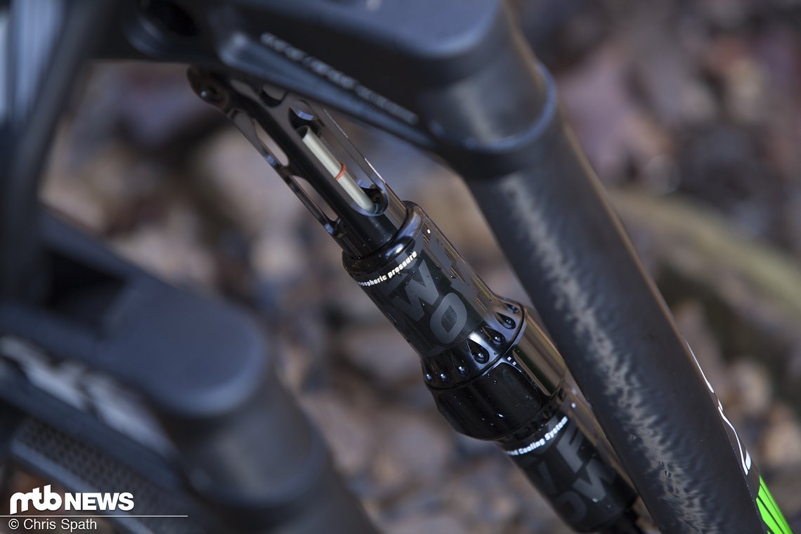

„Flow“ wurde die Dämpfung getauft, die auf der ThruShaft-Technologie basiert und ohne Trennkolben auskommt
#8 „Flow“ wurde die Dämpfung getauft, die auf der ThruShaft-Technologie basiert und ohne Trennkolben auskommt - das soll die Reibung stark reduzieren und für eine sehr sensible Funktion sorgen.
Von Hand lässt sich via Drehrad die Dämpfung der Flow-Einheit einstellen
#9 Von Hand lässt sich via Drehrad die Dämpfung der Flow-Einheit einstellen - im Trail-Modus lässt sich die Zugstufe einstellen, im Turbofirm lässt sich die Druckstufe anpassen.

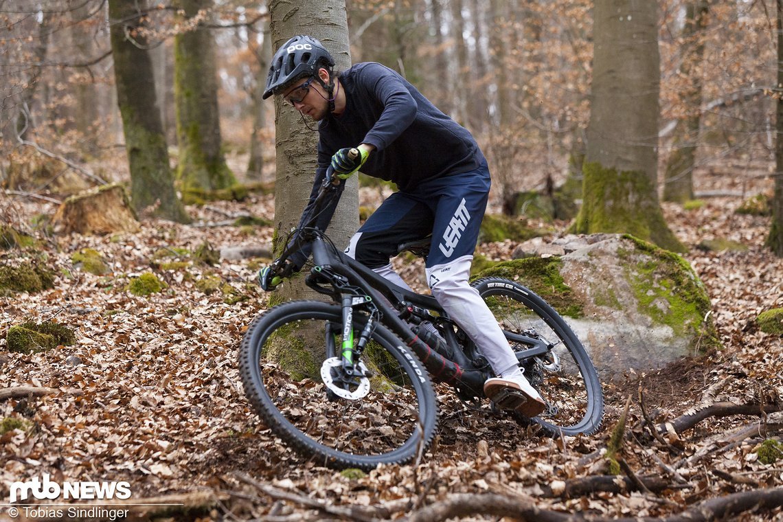

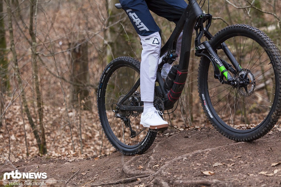

Erinnerst du dich an deine erste Lefty-Fahrt? Ich schon. Wenn plötzlich etwas fehlt, was man für gewöhnlich immer im Blick hat, ist das etwas seltsam. Ähnlich ist es auf den ersten Metern mit der E18+. Lugt man über den Lenker Richtung Vorderrad, sieht man herzlich wenig von der Federgabel. Ein paar Runden auf dem Parkplatz und das Vertrauen ist zurück – die Motion-Gabel lenkt, federt und ist präsent. So präsent, dass man alle Blicke auf sich zieht, egal ob Mountainbiker*in oder nicht.
Bereits auf den ersten Metern kann die Gabel ihre hohe Feinfühligkeit ausspielen, sie arbeitet so sensibel, dass man im Uphill immer ein leichtes Wippen wahrnimmt. Die Option auf den Road-Modus, mit dem die Gabel komplett zu macht, ist also angenehm. Genutzt haben wir sie nur sporadisch, dazu aber später noch etwas mehr. Insgesamt stimmt auch die restliche Geometrie des Bikes, dank der übereinstimmenden Einbauhöhe. Alles sehr gewohnt also im ersten Moment.
Die Motion Ride E18+ zeigt ab dem ersten Meter ihre hohe Sensibilität
#11 Die Motion Ride E18+ zeigt ab dem ersten Meter ihre hohe Sensibilität - sie spricht auch mit höherer Vorspannung noch gut genug an, um selbst im Sitzen ein kontinuierliches, leichtes Wippen zuzulassen.

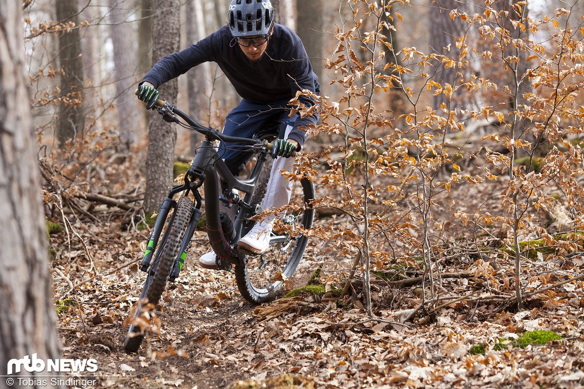

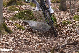

Wir starten mit wuseligen Trails, gespickt mit vielen Kurven und gemischtem Tempo. Die hohe Sensibilität der Gabel, eine hohe Steifigkeit und die Anti-Dive-Charakteristik sorgen insgesamt für sehr viel Traktion und Seitenhalt am Vorderrad. In den ersten Kurven lenken wir wie gewohnt – mit der E18+ ist das aber schon fast ein wenig zu viel. Hier verschafft einem die Gabel sehr, sehr viel Kontrolle, man fühlt sich extrem sicher und wird auch bei schwierigen Bedingungen mehr Vertrauen in den Vorderrad-Grip haben.
Die ruppigen Sektionen arbeitet die Gabel hungrig weg, geht dabei aber nicht gerade sparsam mit ihrem Federweg um. Dank Anti-Dive stört die hohe Federwegsnutzung aber nicht. Fahrereinflüsse von oben sind nicht ganz belastungsgerecht und wenn man auf die Bremse geht, stabilisiert sich die Front anstatt wegzusacken. Indirekt wird das Ganze also nicht. Dazu gibt es einen sanften Progressions-Aufbau. Endanschläge verhindern effektiv harte Durchschläge, lediglich einmal war das Federwegs-Ende am Lenker so richtig spürbar. Das Beste aus beiden Welten also? Satter Federweg ohne Sicherheitseinbußen durch Abtauchen oder starkes Durchschlagen?
Smooth und kontrolliert saugt die Gabel viele Schläge problemlos auf
#12 Smooth und kontrolliert saugt die Gabel viele Schläge problemlos auf - die Optik aus Fahrersicht ist etwas gewöhnungsbedürftig.

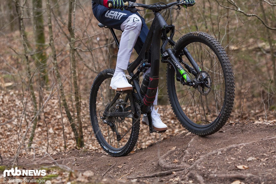

Steifes Komplettpaket für hohe Präzision in technischem Gelände
#13 Steifes Komplettpaket für hohe Präzision in technischem Gelände - die Gabel ist sehr lenkpräzise und setzt Lenkbewegungen willig um.

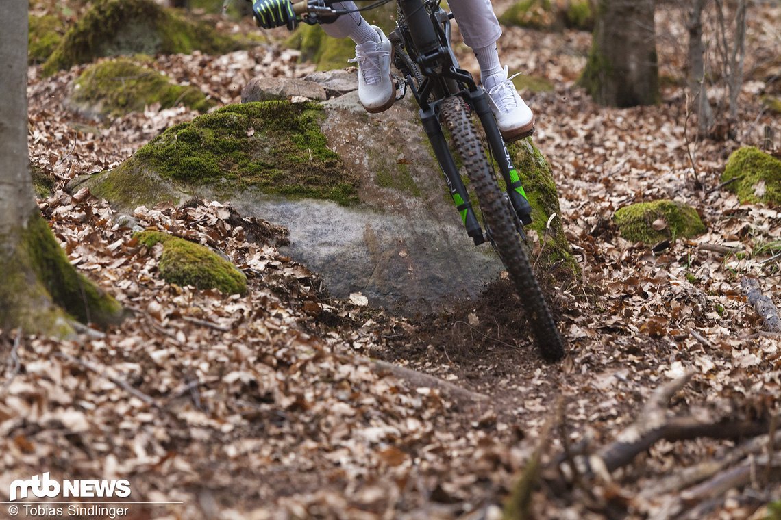

Traktion, wo man sonst um sie kämpfen muss
#14 Traktion, wo man sonst um sie kämpfen muss - vor allem das Kurvenverhalten hat es uns angetan, die Gabel bleibt hoch im Federweg, wo sie sensibel arbeitet, die Lenkgeometrie wird nicht beeinflusst.
Traktionsprobleme, wo man sonst keine hat
#15 Traktionsprobleme, wo man sonst keine hat - die andere Seite der Medaille – muss man in ruppigen, losen Kurven auf die Bremse (und ja, manchmal ist das der Fall), wird der Seitenhalt am Vorderrad unberechenbar.

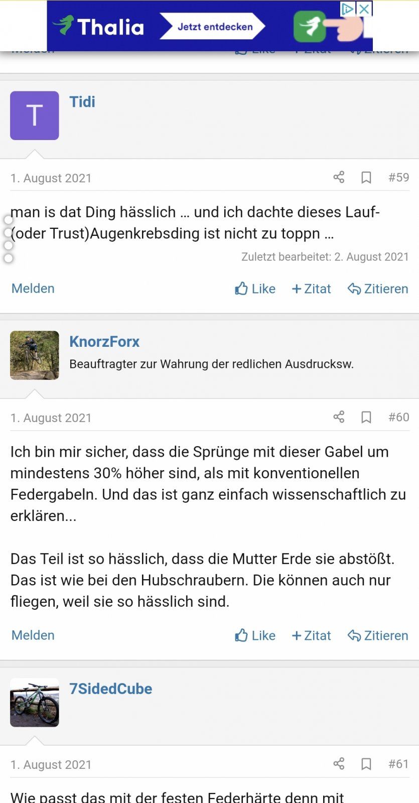

    Und dann solche Kommentare?
    Sorry, aber ich finde das einfach nur schlecht.
    Man kann Kritik auch anders bringen.
    Wenn ihr jetzt sagt "Meinungsfreiheit" , dann reagiert doch nicht so empfindlich auf ein Brrrrr.... Das ist halt meine Meinung zu solchen Kommentaren.
    Also das mit dem Hubschrauber fand ich ganz lustig smilie
    Und es wurde doch niemand beleidigt smilie
    Nur zu einer Gabel, die man, wenn man die Definition des Worted "normal" normal verwendet, ja als häßlich zu definieren ist.
    Also ich würde ja sogar so eine echt häßliche Gabel fahren. Sie müßte für mich nur einen Vorteil zu einer anderen Normaloptikgabel besitzen, dann wäre mir die Häßlichkeit egal. Aber soweit ist das System eben nicht.
    G.smilie
Was meinst du?
