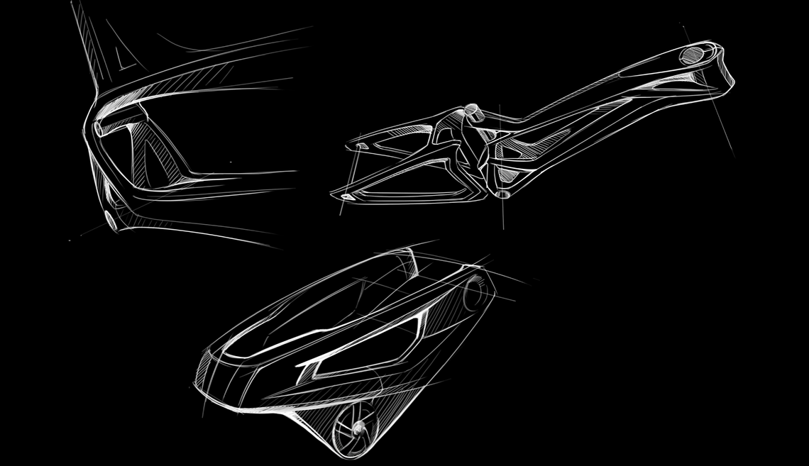

Stealth Carbon
Neben den bisher genannten Features besticht der Rahmen besonders durch die Carbon Stealth Technologie. Das Layout mit dem besonders markanten Steuerrohrbereich wurde vom Foxy Carbon übernommen und soll beste Steifigkeitswerte erzielen. Die drei jährige Erfahrung die Mondraker bei der Entwicklung des Foxy Carbons gemacht hatte, kam ebenfalls dem Summum zu Gute.
Neben der bereits erwähnten markanten Optik soll auch ein weiterentwickeltes Fertigungsverfahren die Qualität des Faserverbundes und damit des Carbon-Rahmens erhöhen. Bisher verwenden die meisten Firmen einen festen Kern um welche Carbon-Matten bzw. UD-Fasern gelegt werden und anschließend in einer festen Form ausgebacken werden. Nach dem Ausbacken wird der innere Kern aufgelöst bzw. ist durch die hohe Temperatur beim Ausbacken bereits aufgelöst worden. Nachteil dieses Verfahrens ist, dass ein konstant hoher Innendruck, der die Fasern gegen die Metallform presst, nicht über den kompletten Ausbackprozess gewährleistet werden kann. Meist liegen deshalb nicht alle Fasern und Mattenabschnitte dicht verbunden miteinander, sondern stehen vereinzelt ab.

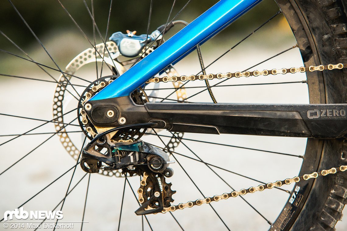

Der Hinterbau lässt sich in vier Längen anpassen
# Der Hinterbau lässt sich in vier Längen anpassen - Passend zur Längeneinstellung werden auch die dazugehörigen Bremssattelaufnahmen mitgeliefert.

Je zwei Alu-Inserts zur Hinterbaulängen-Einstellung liegen bei.
# Je zwei Alu-Inserts zur Hinterbaulängen-Einstellung liegen bei. - Je nach Ausrichtung (Drehrichtung) lassen sich so insgesamt vier Achspositionen (Hinterbaulängen) realisieren. Durch das Versetzen der Achse muss auch der Bremsadapter angepasst werden. Alle vier nötigen Adapter sind im Lieferumfang enthalten.
