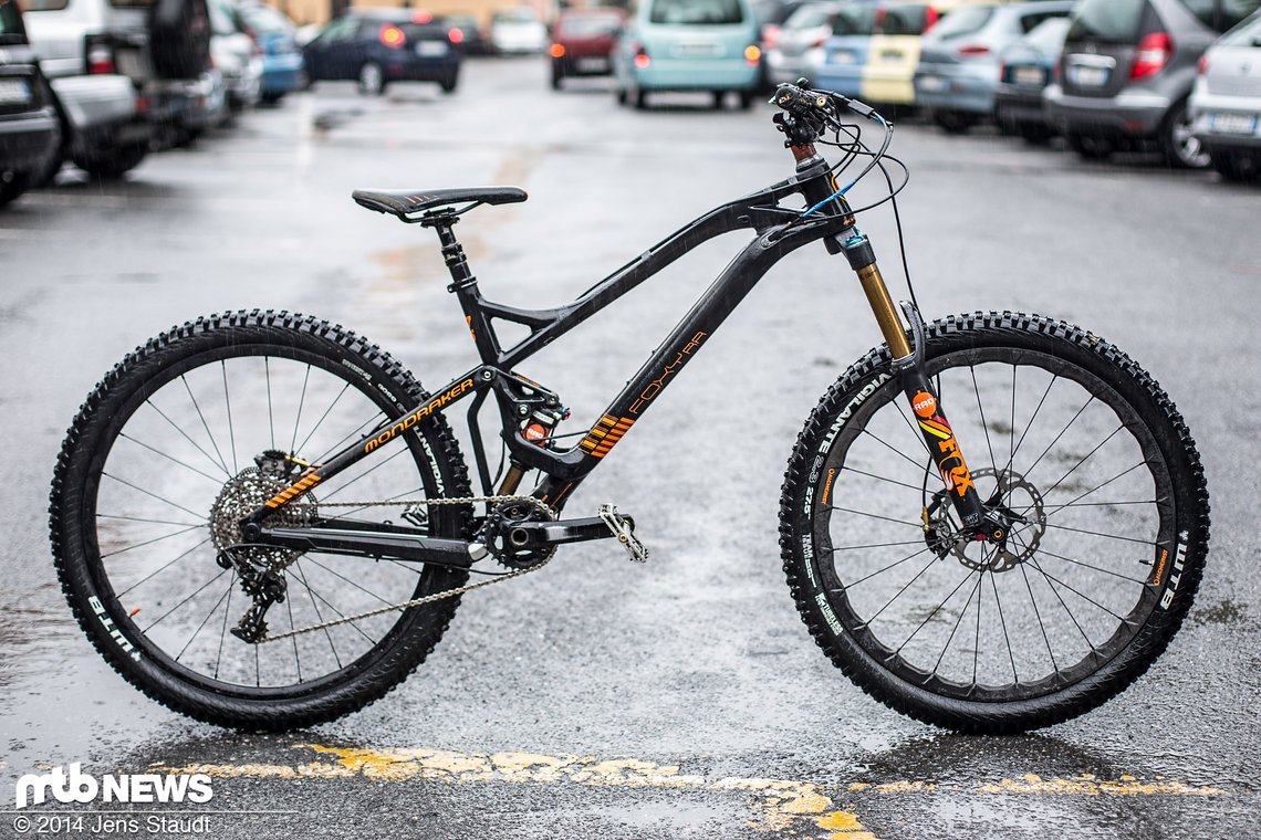

Mondraker Foxy Carbon RR – Erster Eindruck
Zurück zum Foxy: Die Zeit der schnöden, kreisrunden oder vielleicht ovalisierten, zum Fahrradrahmen verschweißten Aluminiumrohre, ist nun spätestens mit der Carbon-Ära zur Randerscheinung geworden. Neue Fertigungsmethoden ermöglichen neue Formen und die meiner Meinung nach sportlichsten finden sich aktuell bei Mondraker. Cesar Rojo, der für das Industriedesign des Foxy verantwortlich zeichnete, hat eine starke Leidenschaft für den High-End Sektor im Motorsport. Rennmaschinen bei Motorrädern und „Supercars“. Betrachtet man das Foxy, finden sich an Rahmen und Umlenkhebel ähnliche, kantige Elemente.
Ein 35mm Vorbau sorgt für eine gemäßigte "Forward Geometrie"
# Ein 35mm Vorbau sorgt für eine gemäßigte "Forward Geometrie"
Eine Schlagschutzfolie soll dem Tretlagerbereich Kratzer ersparen
# Eine Schlagschutzfolie soll dem Tretlagerbereich Kratzer ersparen
Die Verstrebung von Ober- und Unterrohr hilft das vordere Rahmendreieck zu versteifen
# Die Verstrebung von Ober- und Unterrohr hilft das vordere Rahmendreieck zu versteifen
Zero Design
# Zero Design - Die Formensprache von Cesar Rojo ist definitiv von modernen Sportwagen inspiriert.
Bei der grafischen Gestaltung hielt man sich zurück: Feine orangefarbene Linien ergeben den Schriftzug und führen als kleine Details um den Rahmen. Komplementiert wird das Bild mit farblich abgestimmten Decals an Federgabel und Lenker.
Die Lenker- Vorbau-Kombination passt sich von der Gestaltung an den Rest an
# Die Lenker- Vorbau-Kombination passt sich von der Gestaltung an den Rest an

Geometrie
SMLXL
Sattelrohrlänge / Rahmenhöhe380mm420mm470mm510mm
Lenkwinkel67.5°67.5°67.5°67.5°
Sitzwinkel75°75°75°75°
Oberrohrlänge615mm635mm660mm680mm
Kettenstrebenlänge430mm430mm430mm430mm
Radstand1173mm1193mm1220mm1240mm
Gabelbrückenversatz (Offset)44mm44mm44mm44mm
Tretlagerhöhe (BB Drop)-7mm-7mm-7mm-7mm
Reach458mm478mm501mm518mm
Stack585mm585mm594mm603mm
Mondraker Foxy RR Geometrie
