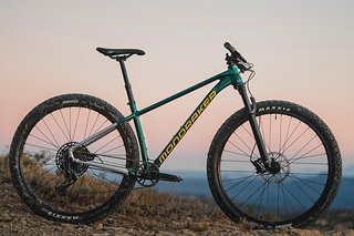

Mit dem Chrono DC stellt Mondraker ein Hardtail vor, das sich sowohl bergauf wie bergab zu Hause fühlen soll. Das Cross-Country-Bike aus dem spanischen Alicante bietet 29″-Laufräder und 120 mm Federweg an der Front. Dabei wird auf einen komplett neu entwickelten Rahmen gesetzt, den Mondraker als „Stealth Aluminium“ anpreist und der mit einer Trail-lastigen Geometrie punkten soll. Beide angebotenen Modelle verfügen zudem auf eine Lenker-Remote, mithilfe der sich die Federgabel blockieren lässt, was der Effizienz zugutekommen sollte. Mit dem Chrono DC und dem Chrono DC R kommen zwei Ausstattungsvarianten auf den Markt, die preislich zwischen 1.849 € und 2.199 € liegen und damit auch Einsteiger ansprechen dürften.

Dank innenverlegter Züge kommt das neu entwickelte Chrono DC clean daher.

Auch wenn Mondraker beim Chrono DC immer noch die Forward Geometry in den Vordergrund stellt, sind die Mitbewerber mittlerweile nachgezogen, sodass sich das Chrono DC von den Zahlen her als konservativ einordnen lässt. 68,5° Lenkwinkel sind in diesem Segment mittlerweile durchaus als steil zu betrachten, dazu kommt ein mit 460 mm Reach in Größe L eher kompaktes Maß. Der Sitzwinkel hat einen effektiven Wert von 74,5°, 430 mm lange Kettenstreben über die kompletten Größen sind ebenfalls im Mittelfeld zu verorten.

Bei der Ausstattung gibt’s am Chrono DC solide, aber kostengünstige Parts – die RockShox Judy Silver mit 120 mm Federweg und die SRAM SX Eagle-Gruppe mit SRAM Level-Bremsen sind keine Highlights, aber funktional und werden von Mondraker mit zahlreichen Komponenten von OnOff ergänzt. Auch eine Variostütze gibt es ab Werk. Etwas hochwertiger geht es beim Chrono DC R zu, das auf eine Fox 32 Float Rhythm setzt sowie ein GX-Schaltwerk und die Truativ Stylo-Kurbel dazupackt. Ansonsten sind die beiden Räder mit der gleichen Ausstattung versehen. Die kleinen aber feinen Änderungen scheinen zumindest beim Gewicht eine deutliche Rolle zu spielen – ohne Angabe der Größe gibt Mondraker für das Chrono DC ein Gewicht von 13,8 kg an, für das Chrono DC R 13,1 kg.
