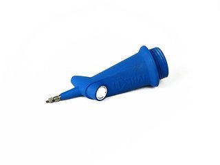

Der milKit Booster Kopf - dieser wird einfach auf die Flasche geschraubt
#1 Der milKit Booster Kopf - dieser wird einfach auf die Flasche geschraubt

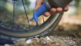

Aufschrauben, per Ventil aufpumpen, ansetzen, Knopf drücken – fertig
#2 Aufschrauben, per Ventil aufpumpen, ansetzen, Knopf drücken – fertig
