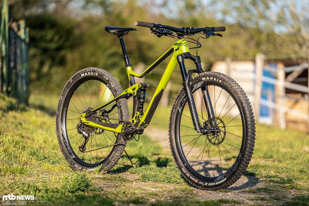

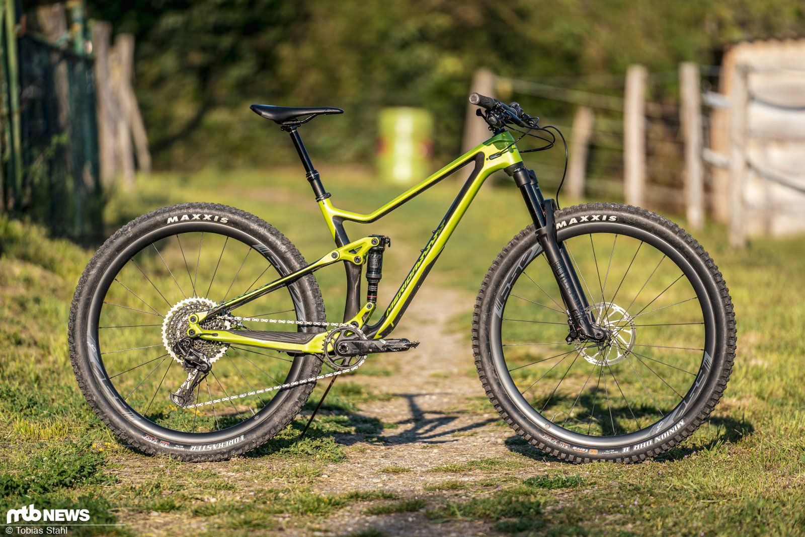

Das Merida One-Twenty 8000 ist ein Grenzgänger: 130 / 120 mm Federweg, leichter Carbon-Rahmen und moderate Geometrie klingen nach einem Allrounder
#1 Das Merida One-Twenty 8000 ist ein Grenzgänger: 130 / 120 mm Federweg, leichter Carbon-Rahmen und moderate Geometrie klingen nach einem Allrounder - Federgabel, Vorderreifen und Bremsen geben dabei jedoch klar eine Richtung vor: bergab. Der Preis für das 12,5 kg leichte Bike: 6.799 €

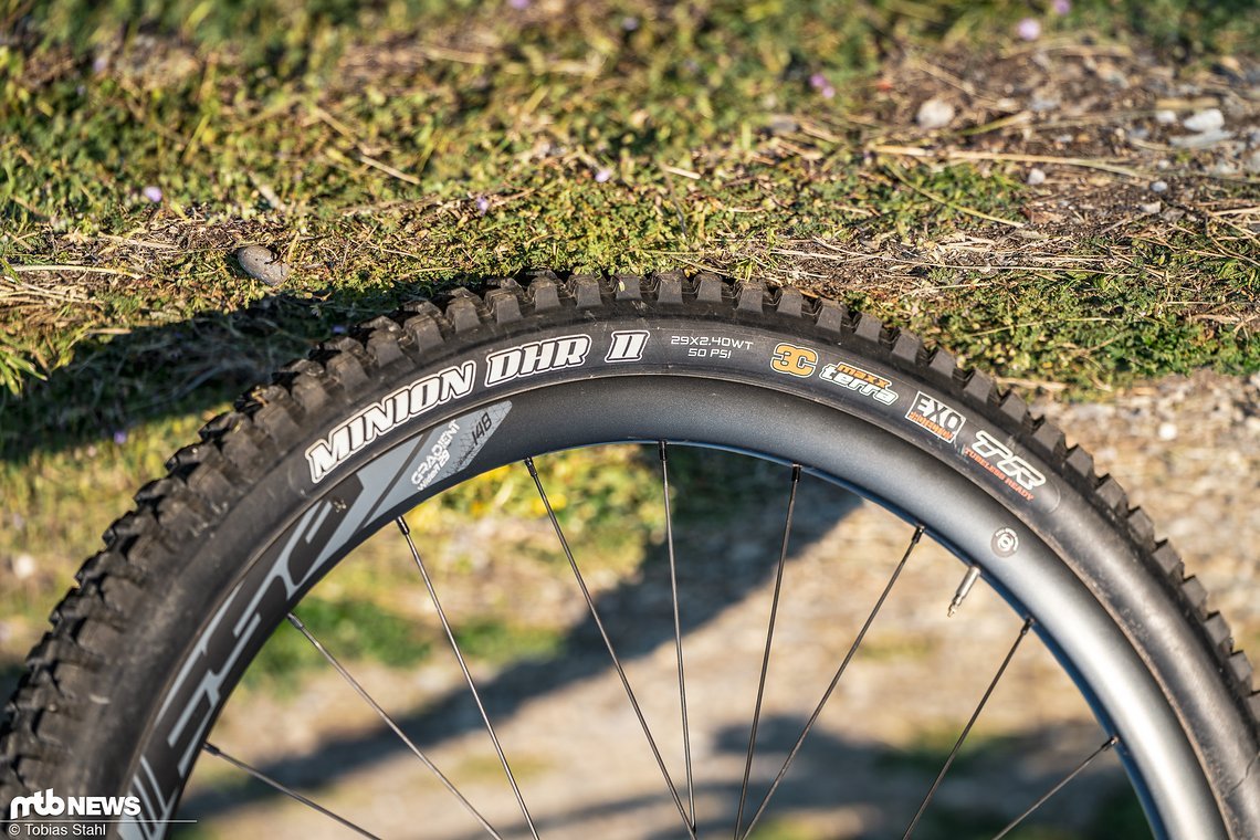

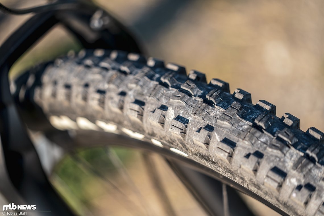

Ungewöhnliche Kombination: An der Front arbeitet ein dicker Maxxis Minion DHR II mit weicher 3C maxxterra-Gummimischung...
#3 Ungewöhnliche Kombination: An der Front arbeitet ein dicker Maxxis Minion DHR II mit weicher 3C maxxterra-Gummimischung...

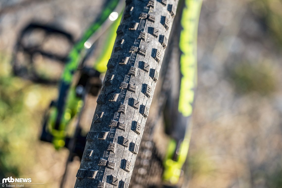

… während am Heck der schwach profilierte und flache Maxxis Forekaster seinen Dienst verrichtet
#4 … während am Heck der schwach profilierte und flache Maxxis Forekaster seinen Dienst verrichtet - der Test wird zeigen, wie gut diese Kombination harmoniert.

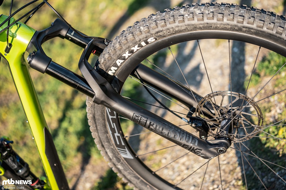

Die RockShox Pike RCT3 mit 130 mm sorgt für Kontrolle an der Front
#5 Die RockShox Pike RCT3 mit 130 mm sorgt für Kontrolle an der Front - sie soll neben Vorderreifen und Bremsen maßgeblich zur guten Abfahrtseignung beitragen.

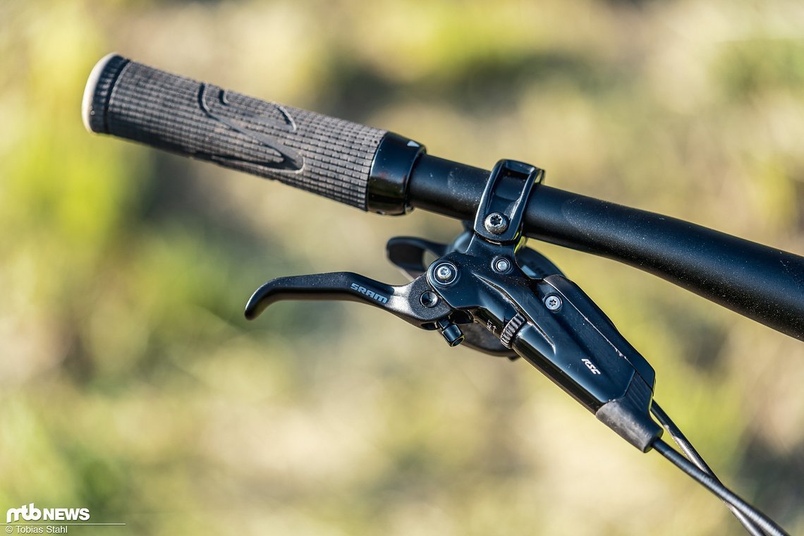

Die SRAM Code RSC-Bremsanlage findet man sonst eher an Enduros und Downhill-Bikes
#6 Die SRAM Code RSC-Bremsanlage findet man sonst eher an Enduros und Downhill-Bikes - Merida kombiniert sie mit 180 mm-Bremsscheiben am Trailbike.

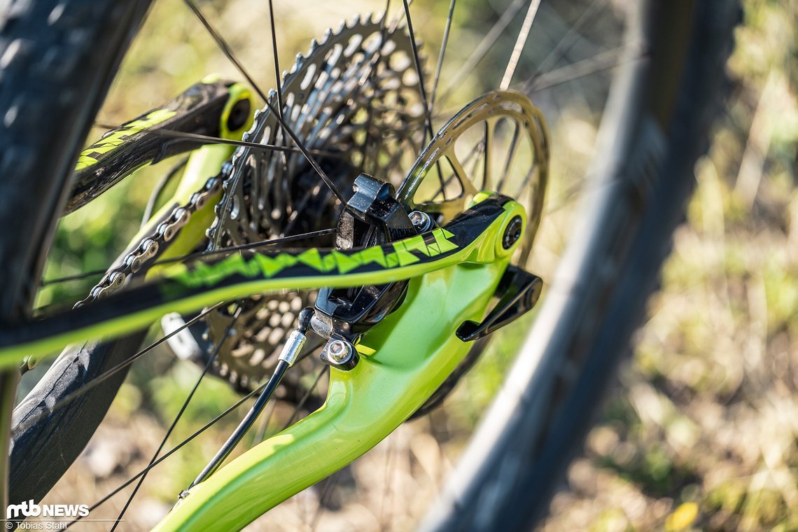

Der dicke Bremssattel versteckt sich kompakt hinter der Sitzstrebe.
#7 Der dicke Bremssattel versteckt sich kompakt hinter der Sitzstrebe.

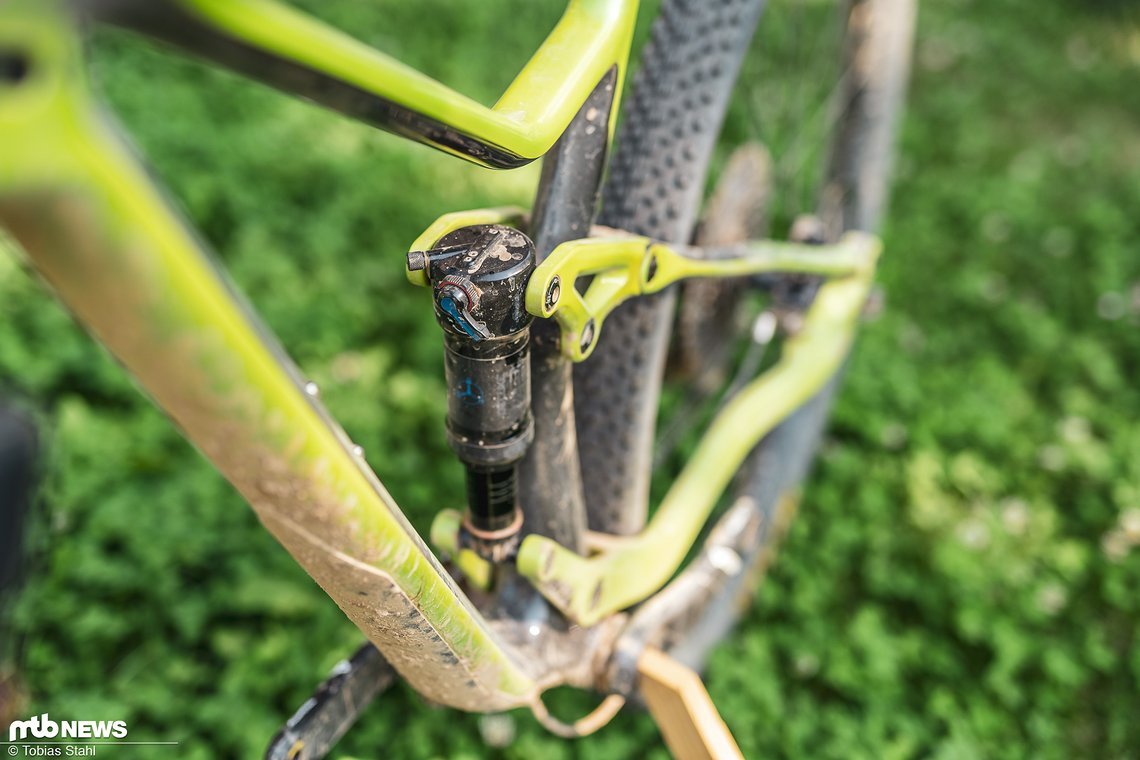

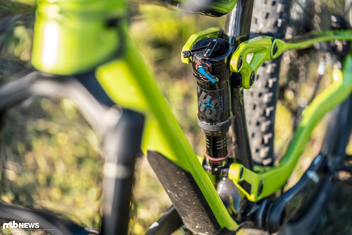

Der RockShox Deluxe RT3-Dämpfer kontrolliert den Hinterbau mit 120 mm Federweg
#8 Der RockShox Deluxe RT3-Dämpfer kontrolliert den Hinterbau mit 120 mm Federweg - für den Uphill stehen eine Plattform sowie ein fester Lockout zur Verfügung

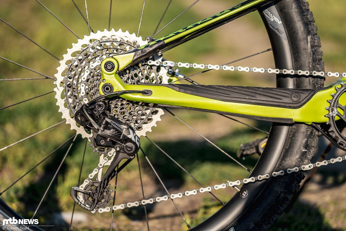

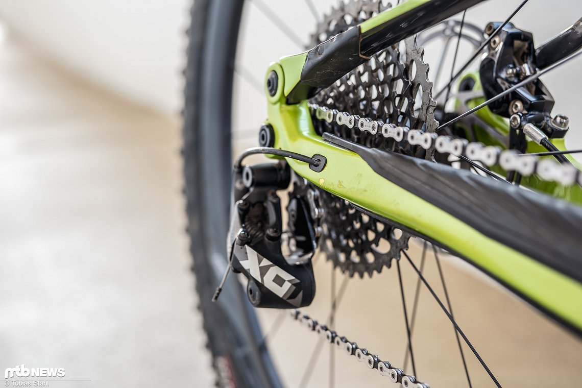

1x12 ist mittlerweile der Standard - bei Merida wird eine fast komplette SRAM X01 Eagle-Schaltung montiert.
#9 1x12 ist mittlerweile der Standard - bei Merida wird eine fast komplette SRAM X01 Eagle-Schaltung montiert.

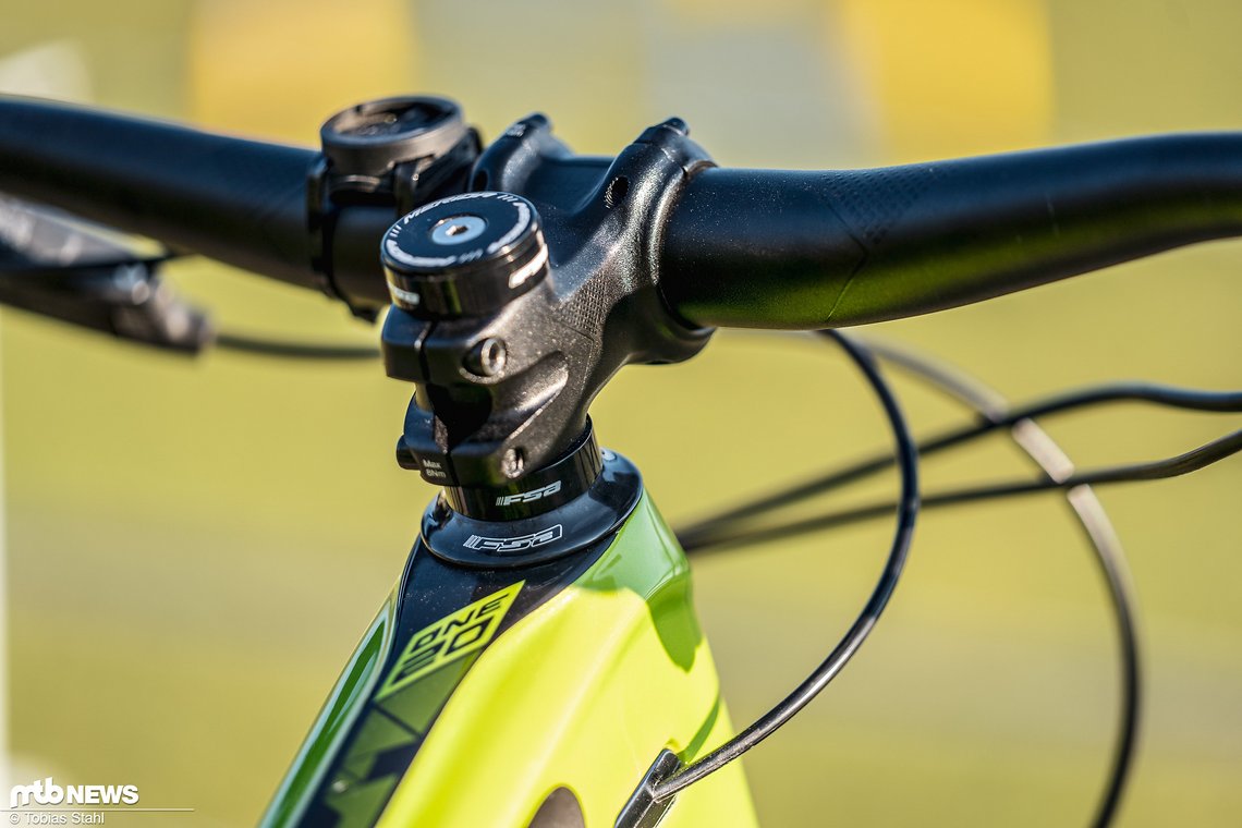

Lenker, Vorbau und Griffe kommen aus eigenem Hause
#10 Lenker, Vorbau und Griffe kommen aus eigenem Hause

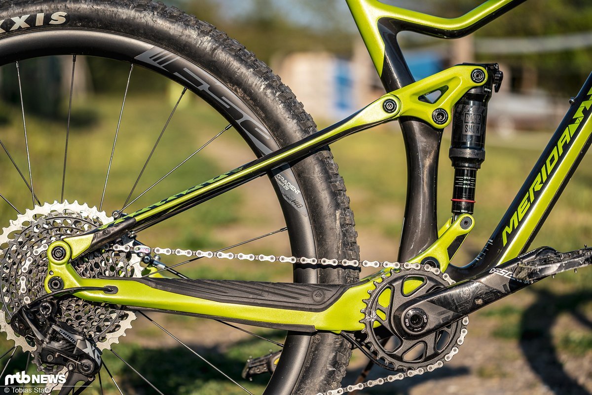

„Full Floater“-Hinterbau mit 120 mm Federweg
#11 „Full Floater“-Hinterbau mit 120 mm Federweg - im Grunde handelt es sich hier um einen Eingelenker mit mehrgelenkiger Abstützung, bei dem der Dämpfer zwischen Kettenstrebe und Wippe schwimmend gelagert ist.

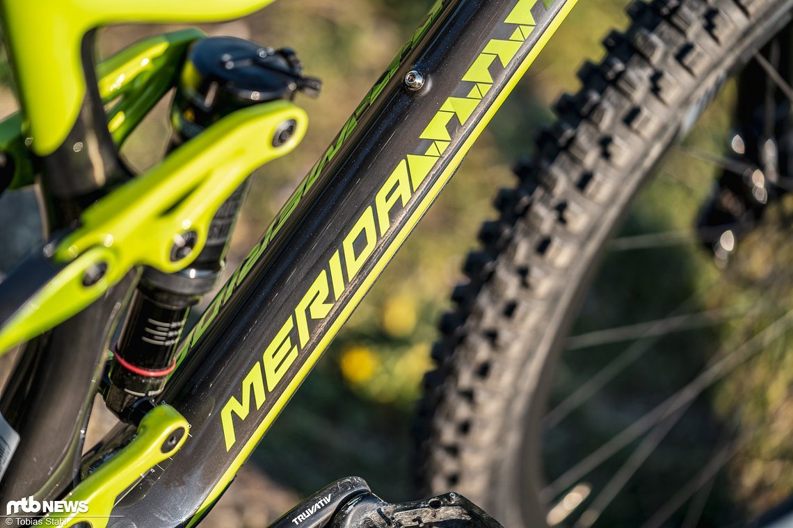

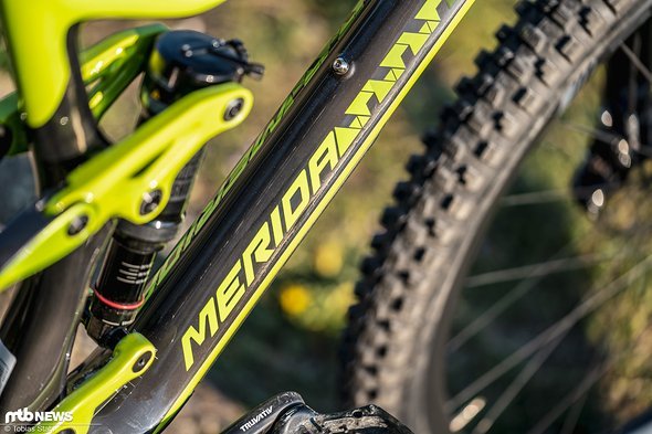

Schön gemachte Lackierung am hochwertigen Carbon-Rahmen
#12 Schön gemachte Lackierung am hochwertigen Carbon-Rahmen - der leichte Merida One-Twenty 8000 CF4-Rahmen zeigt sich durchdacht und ansprechend gestaltet.

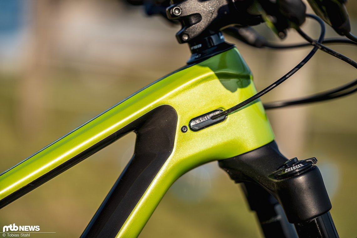

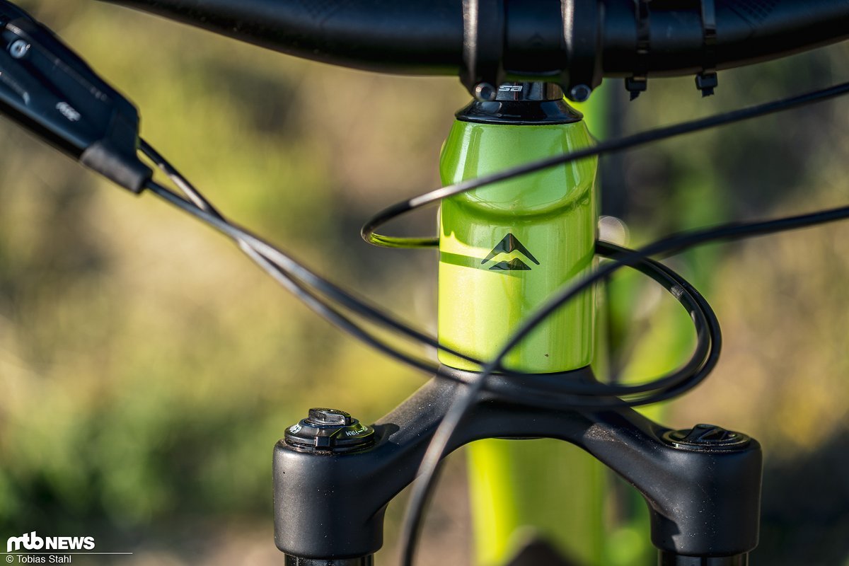

Saubere Leitungsführung am gesamten Rahmen mit festen Leitungseingängen
#13 Saubere Leitungsführung am gesamten Rahmen mit festen Leitungseingängen - hier kann nichts klappern und die Öffnungen sind groß genug für den Service.

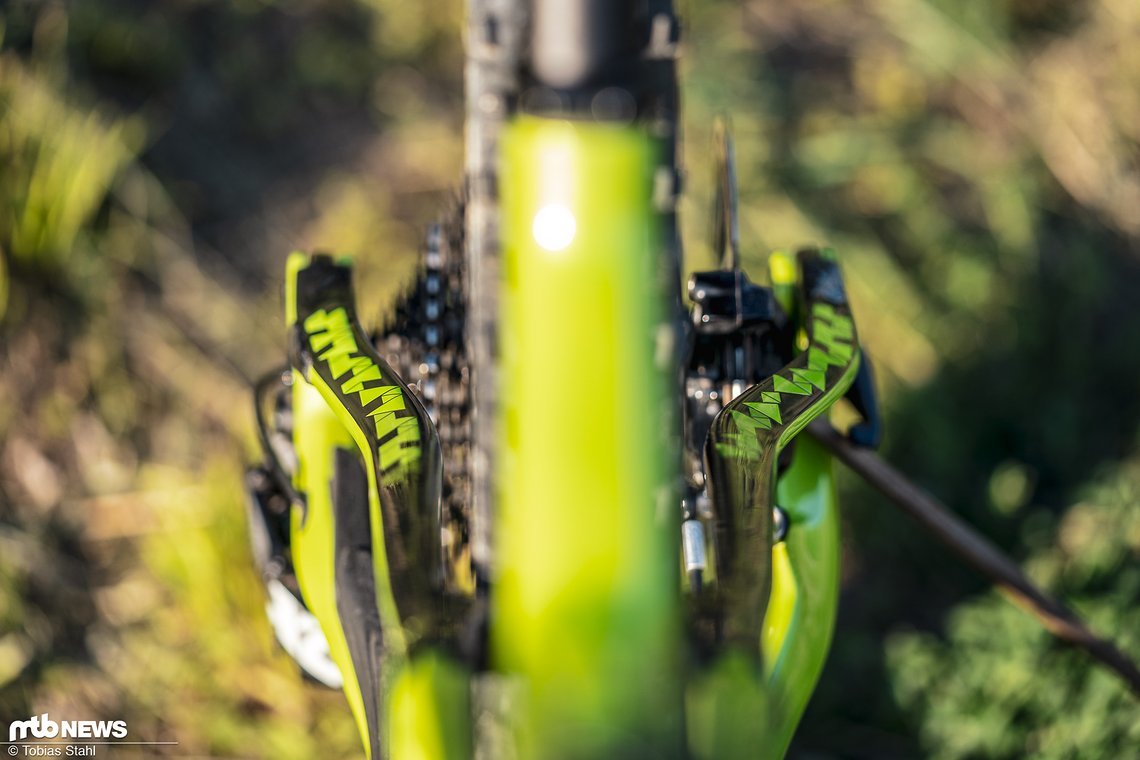

Starke S-Form in den Sitzstreben
#14 Starke S-Form in den Sitzstreben - das schafft Platz für Bremssattel und große Füße.

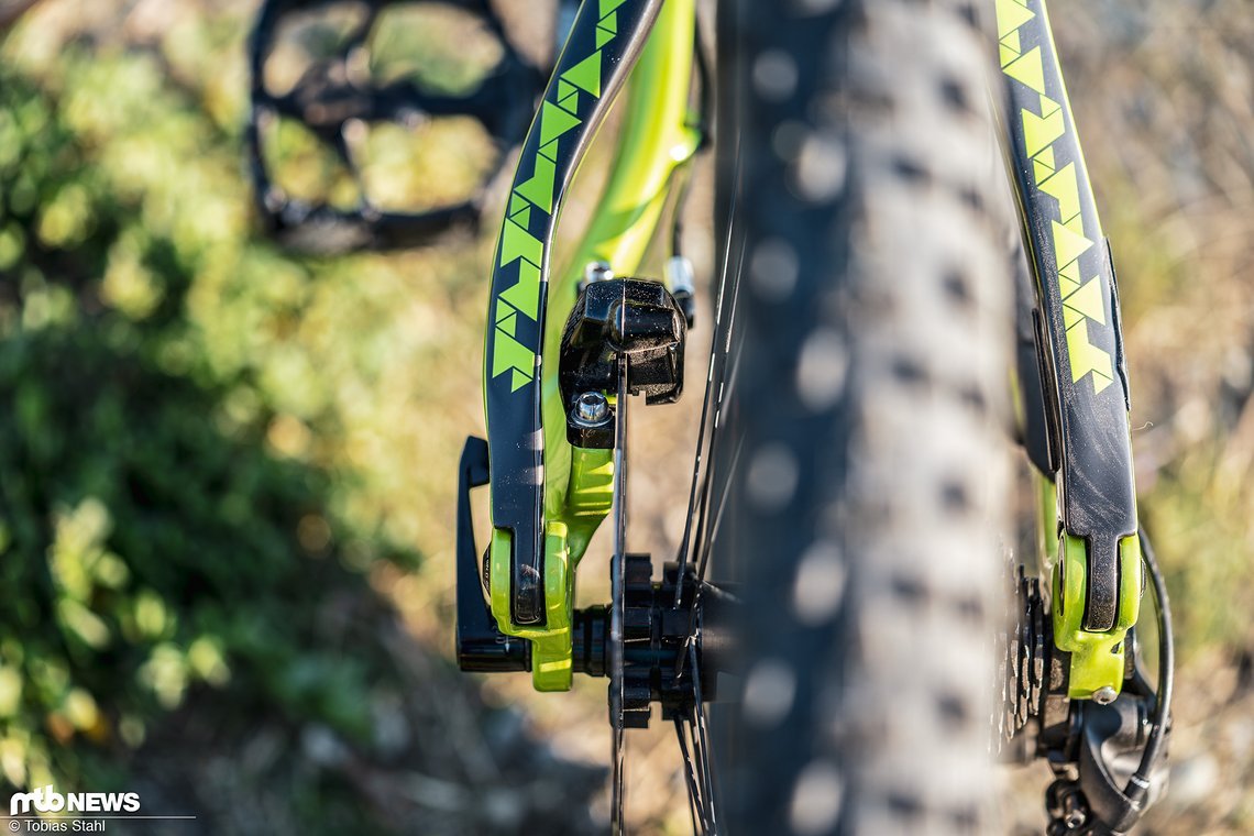

Der Bremssattel ist an der Kettenstrebe befestigt und versteckt sich dahinter
#15 Der Bremssattel ist an der Kettenstrebe befestigt und versteckt sich dahinter - so ist er ideal geschützt und optisch ansprechend integriert.

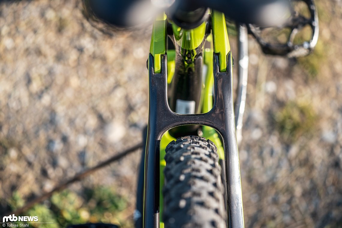

Ausreichend große Reifenfreiheit ist vorhanden, die schlanke Führung der Sitzstreben kostet jedoch seitlich etwas Freiraum.
#16 Ausreichend große Reifenfreiheit ist vorhanden, die schlanke Führung der Sitzstreben kostet jedoch seitlich etwas Freiraum.

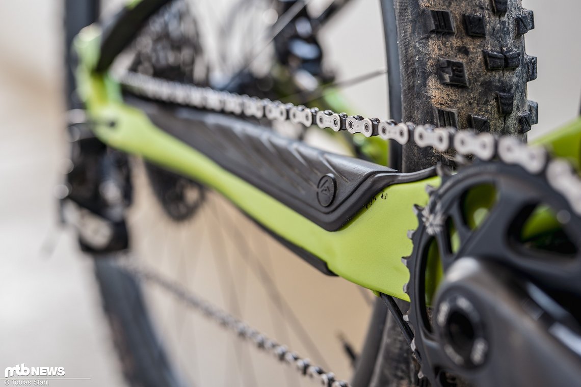

  • Geräuschkulisse Besonders leise soll das Merida One-Twenty 8000 sein. Und in der Tat hat der Hersteller hier ganze Arbeit geleistet. Die Leitungen sind sauber und klapperfrei geführt und alle kritischen Stellen mit weichen Schützern abgeklebt. Leider löste sich der Kettenstrebenschutz an unserem Testrad leicht, ließ sich aber wieder festdrücken. Eine wichtige Stelle ist vom Hersteller jedoch vergessen worden: die Unterseite der Sitzstreben. Ein Streifen Slapper-Tape sorgt dann wirklich für Ruhe.

Beeindruckend: Dank großem Kettenstrebenschutz...
#27 Beeindruckend: Dank großem Kettenstrebenschutz...
... ist das Merida wirklich fast komplett geräuschlos unterwegs.
#28 ... ist das Merida wirklich fast komplett geräuschlos unterwegs.
Der Maxxis Minion an der Front ist eine Macht, wenn es bergab geht...
#29 Der Maxxis Minion an der Front ist eine Macht, wenn es bergab geht...

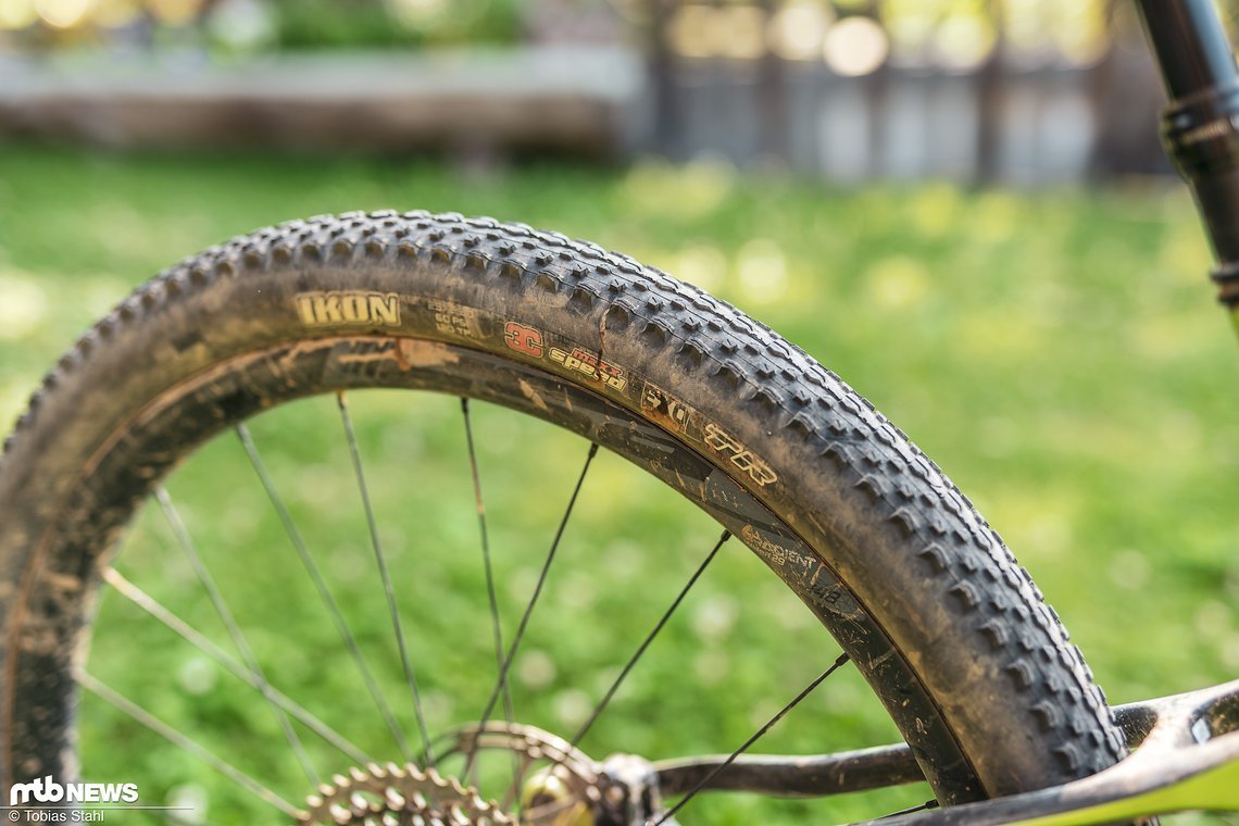

... über eine angepasste Bereifung kann das One-Twenty schnell zu einem schnelleren Begleiter für Marathons und einfache Trails umgerüstet werden.
#30 ... über eine angepasste Bereifung kann das One-Twenty schnell zu einem schnelleren Begleiter für Marathons und einfache Trails umgerüstet werden.

  3. PS: @Tobias warum gibt es eigentlich keine Bilder von 90° seitlich? damit wäre die Sitzwinkelgeschichte vielen deutlich klarer...
    Keine Absicht. Fast genau seitlich:
