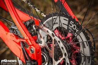

Fans von 2-fach Schaltungen werden enttäuscht sein, denn das Merida One-Forty bietet keine Aufnahmemöglichkeit für einen Umwerfer. Allerdings verfügen alle drei Ausstattungsvarianten über Kassetten mit ordentlich Bandbreite – die von uns getestete One-Forty 800-Version sogar über die neue SRAM GX Eagle-Gruppe mit 10–50 Zähne Kassette. Die hintere PM-Bremsaufnahme ist ohne Adapter für 180 mm große Scheiben geeignet und befindet sich innerhalb des Hinterbaus, wodurch die Bremse laut Merida besonders gut vor Beschädigungen geschützt sein soll.
![Die Post Mount-Aufnahme für die Bremszange befindet sich innerhalb des Hinterbaus und soll so besonders geschützt sein Die Post Mount-Aufnahme für die Bremszange befindet sich innerhalb des Hinterbaus und soll so besonders geschützt sein](https://foto-thumbnails.mtb-news.de/cache/1180_auto_1_1_0/fc/aHR0cHM6Ly9mc3RhdGljMS5tdGItbmV3cy5kZS92My8yMS8yMTY1LzIxNjUwNzMtbHg0aDFsY3hjNWFxLWZvdG9famVuc19zdGF1ZHRfbWVyaWRhX29uZV9mb3J0eV8xODg3LW9yaWdpbmFsLmpwZw.jpg 1180w, https://foto-thumbnails.mtb-news.de/cache/590_auto_1_1_0/fc/aHR0cHM6Ly9mc3RhdGljMS5tdGItbmV3cy5kZS92My8yMS8yMTY1LzIxNjUwNzMtbHg0aDFsY3hjNWFxLWZvdG9famVuc19zdGF1ZHRfbWVyaWRhX29uZV9mb3J0eV8xODg3LW9yaWdpbmFsLmpwZw.jpg 590w, https://foto-thumbnails.mtb-news.de/cache/980_auto_1_1_0/fc/aHR0cHM6Ly9mc3RhdGljMS5tdGItbmV3cy5kZS92My8yMS8yMTY1LzIxNjUwNzMtbHg0aDFsY3hjNWFxLWZvdG9famVuc19zdGF1ZHRfbWVyaWRhX29uZV9mb3J0eV8xODg3LW9yaWdpbmFsLmpwZw.jpg 980w, https://foto-thumbnails.mtb-news.de/cache/490_auto_1_1_0/fc/aHR0cHM6Ly9mc3RhdGljMS5tdGItbmV3cy5kZS92My8yMS8yMTY1LzIxNjUwNzMtbHg0aDFsY3hjNWFxLWZvdG9famVuc19zdGF1ZHRfbWVyaWRhX29uZV9mb3J0eV8xODg3LW9yaWdpbmFsLmpwZw.jpg 490w, https://foto-thumbnails.mtb-news.de/cache/740_auto_1_1_0/fc/aHR0cHM6Ly9mc3RhdGljMS5tdGItbmV3cy5kZS92My8yMS8yMTY1LzIxNjUwNzMtbHg0aDFsY3hjNWFxLWZvdG9famVuc19zdGF1ZHRfbWVyaWRhX29uZV9mb3J0eV8xODg3LW9yaWdpbmFsLmpwZw.jpg 740w, https://foto-thumbnails.mtb-news.de/cache/370_auto_1_1_0/fc/aHR0cHM6Ly9mc3RhdGljMS5tdGItbmV3cy5kZS92My8yMS8yMTY1LzIxNjUwNzMtbHg0aDFsY3hjNWFxLWZvdG9famVuc19zdGF1ZHRfbWVyaWRhX29uZV9mb3J0eV8xODg3LW9yaWdpbmFsLmpwZw.jpg 370w, https://foto-thumbnails.mtb-news.de/cache/480_auto_1_1_0/fc/aHR0cHM6Ly9mc3RhdGljMS5tdGItbmV3cy5kZS92My8yMS8yMTY1LzIxNjUwNzMtbHg0aDFsY3hjNWFxLWZvdG9famVuc19zdGF1ZHRfbWVyaWRhX29uZV9mb3J0eV8xODg3LW9yaWdpbmFsLmpwZw.jpg 480w, https://foto-thumbnails.mtb-news.de/cache/160_auto_1_1_0/fc/aHR0cHM6Ly9mc3RhdGljMS5tdGItbmV3cy5kZS92My8yMS8yMTY1LzIxNjUwNzMtbHg0aDFsY3hjNWFxLWZvdG9famVuc19zdGF1ZHRfbWVyaWRhX29uZV9mb3J0eV8xODg3LW9yaWdpbmFsLmpwZw.jpg 160w)
