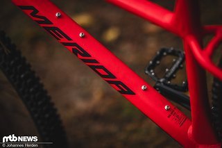

Der ganz klassisch aufgebaute Diamantrahmen verfügt über innen liegende Züge, einen knappen Kettenstrebenschutz und einen Unterrohrprotektor. Auf dem Unterrohr ist viel Platz, der für gleich zwei Flaschenhalteraufnahmen genutzt werden kann.
Durch im Steuersatz verlaufende Züge ist der Rahmen sehr aufgeräumt.
