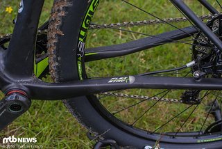

Flex Stays
# Flex Stays - Direkt hinter dem Reifen drehen sich die Kettenstreben um 90° und sollen so wie Blattfedern zum Komfort beitragen.

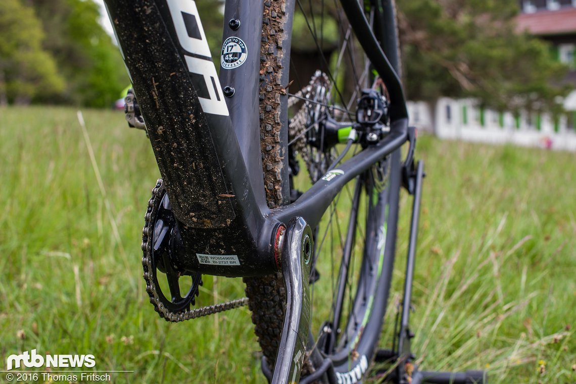

Die Boost Nabe schafft mehr Freiheit zwischen Reifen und Streben
# Die Boost Nabe schafft mehr Freiheit zwischen Reifen und Streben - Dadurch konnten die Kettenstreben mit großem Querschnitt trotzdem oval parallel zum Untergrund ausgeführt werden.
