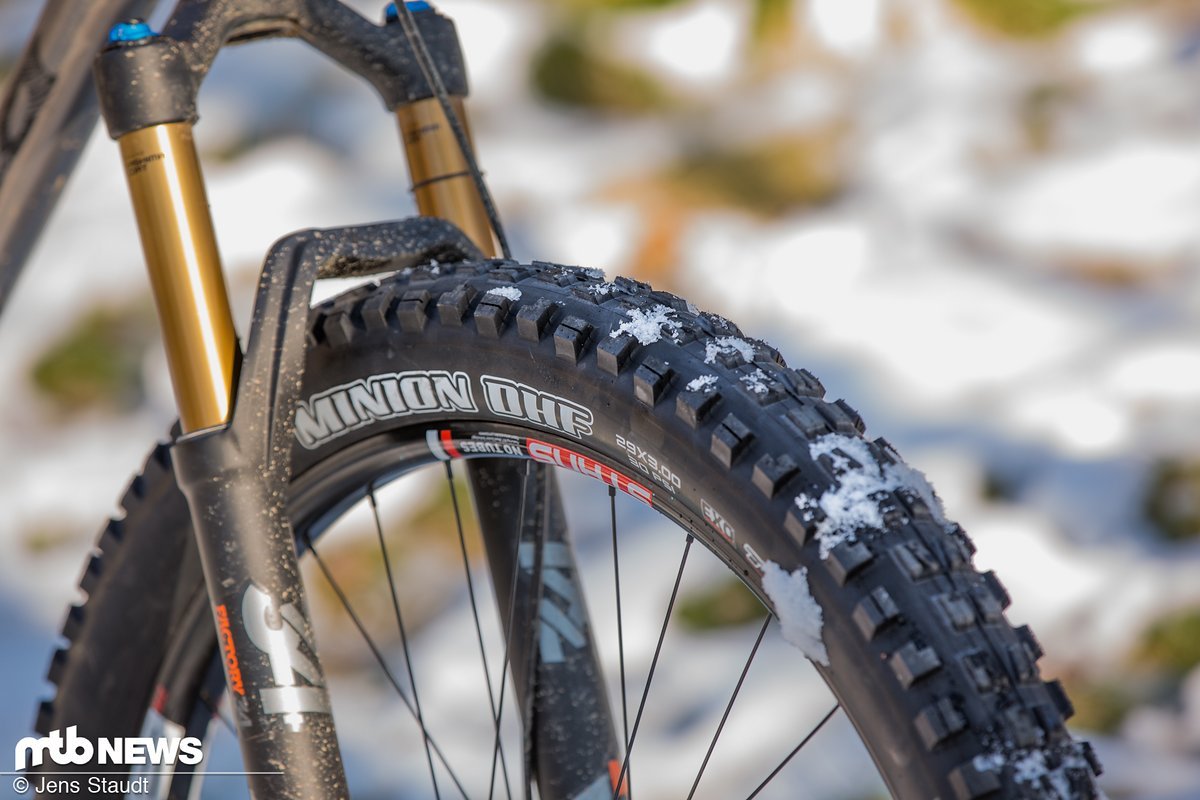

Looks like a Minion!

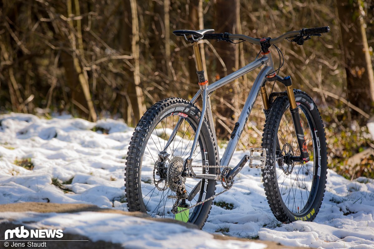

#1 Looks like a Minion! - Isoliert betrachtet wirkt der 3,0" breite Maxxis Minion DHF+ wie ein Minion in klassischer Breite in einer non-Boost-Gabel.
Am Heck kam das Hinterrad-Pendant, der Maxxis Minion DHR II+, in derselben 3,0" Breite zum Einsatz.
#2 Am Heck kam das Hinterrad-Pendant, der Maxxis Minion DHR II+, in derselben 3,0" Breite zum Einsatz. - Beide Reifen wurden von uns in der härteren 3C MaxxTerra-Mischung getestet, die vor allem bei kalten Bedingungen von Vorteil sein soll.

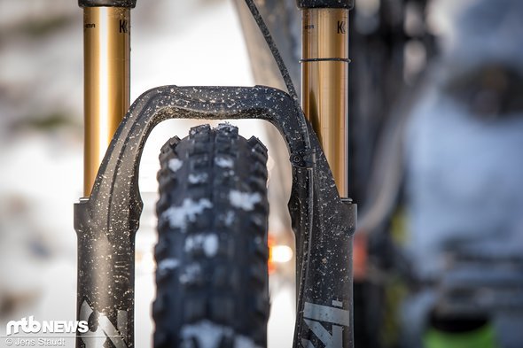

Reifenfreiheit ist dein Freund

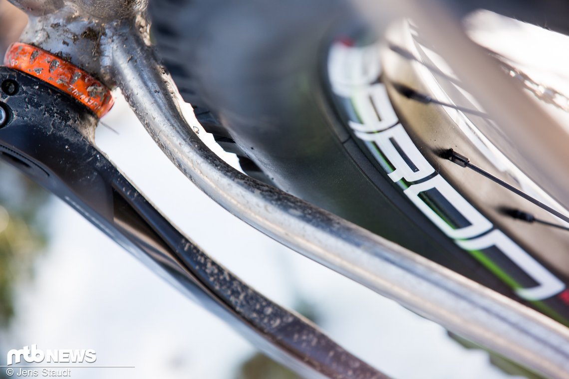

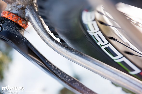

#3 Reifenfreiheit ist dein Freund - vorne und hinten muss ordentlich Platz sein, damit sich die Reifen frei im Rahmen drehen können.

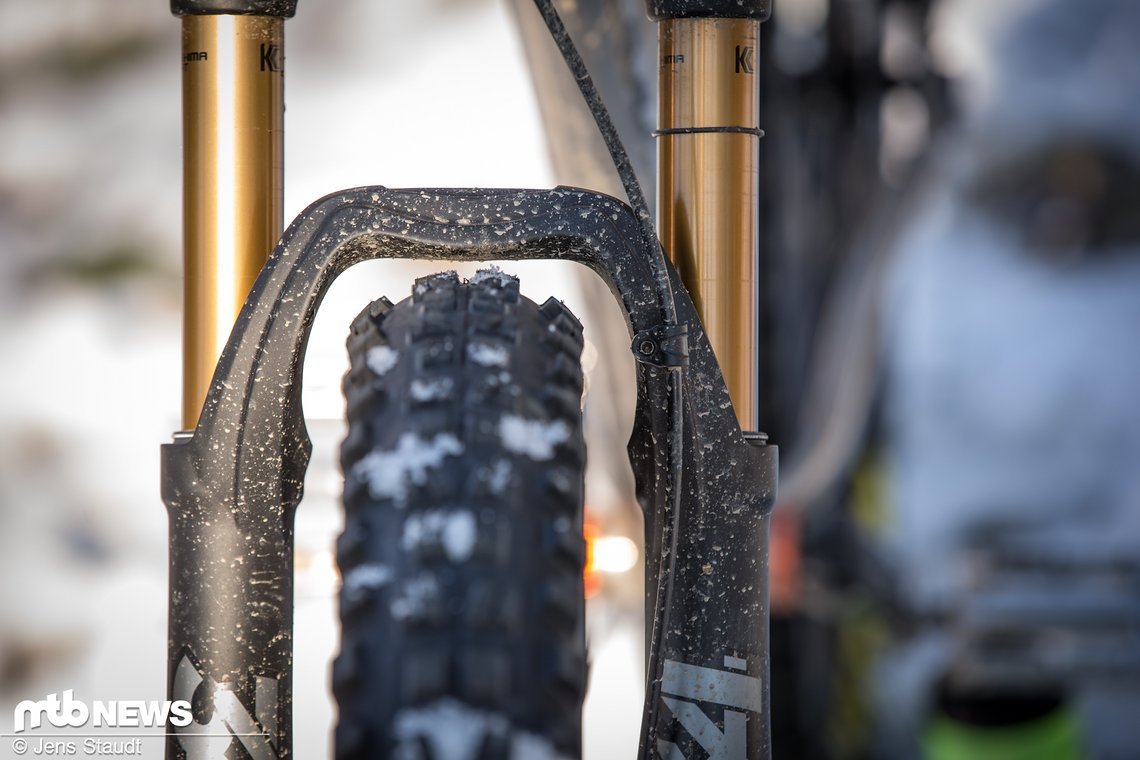

Wenig Platz für Schmodder
#4 Wenig Platz für Schmodder - ob Sand, Schnee oder Matsch – unser Testträger-Bike war mit den Reifen am Limit.

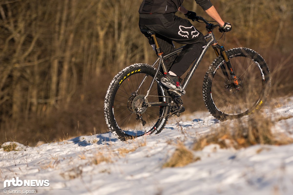

#5 Monstertruck - die breiten Reifen ergeben eine massive Optik, dabei fällt das Gewicht aber nicht zu hoch aus.
Vergleicht man das Profil der beiden Reifen mit dem, was man momentan als reguläre Größen bezeichnen kann, entweicht einem unweigerlich das nächste „Boah!“. Fast schon monumental ragen die Stollen in die Höhe – Maxxis hat wohl in alle drei Dimensionen skaliert. Neben immensem Grip versprechen die große Auflagefläche und die großen Stollen-Abstände leider auch einen hohen Rollwiderstand. Maxxis bietet die getesteten 29″-Versionen in 3,0″-Breite in zwei Gummimischungen an: Der günstigere Reifen ist mit dem Dual Compound-Gummi bestückt, aber auch eine 3C MaxxTerra-Mischung ist verfügbar. Wir haben letztere getestet.

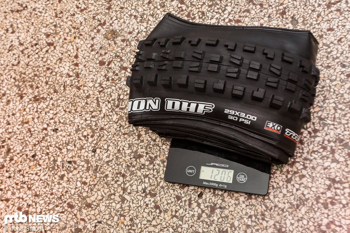

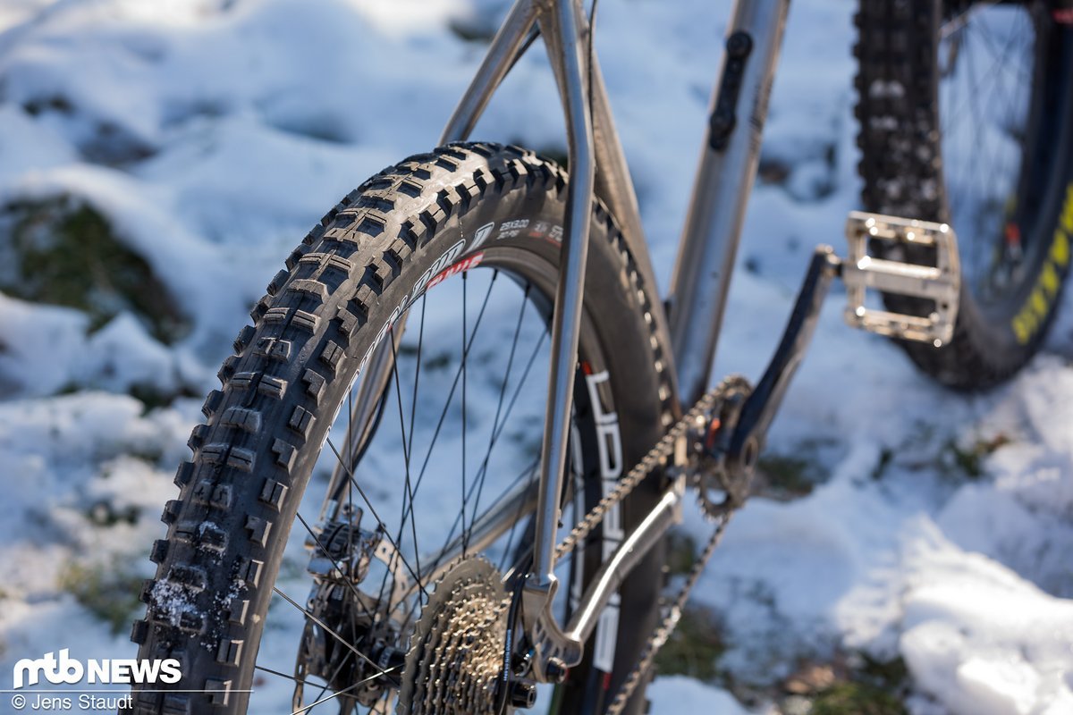

1.206 g für den Maxxis Minion DHF+
#6 1.206 g für den Maxxis Minion DHF+

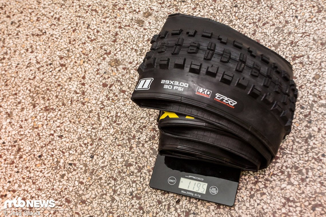

1.195 g für den Maxxis Minion DHR II+
#7 1.195 g für den Maxxis Minion DHR II+
