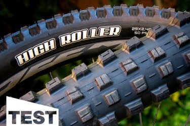

Auf dem Trail
MTB-Reifen Test: Der Highroller II kann seine Wurzeln nicht verstecken. Die Gene des Klassikers sind auf dem Trail deutlich spürbar und stimmen Fans der Urversion des Reifens direkt milde. Beeindruckend ist aber die neue Größe des Reifens: Mit der Wide Trail-Karkasse wirkt der Reifen riesig. Ein Plusreifen also? Nicht ganz. Beim Fahren stellt sich nicht das undefinierte Gefühl einer Wolkenfahrt ohne Feedback vom Untergrund ein. Auch wenn man den Luftdruck auf Stein-ärmeren Strecken senkt, spürt man meist immer noch, wo man sich im Gripbereich befindet.
Nicht zuletzt die Gestaltung der Stollen und deren Layout am Highroller II ermöglichen ein sehr deutliches Feedback über das nahende Ende der Bodenhaftung. Einen solch fließenden Übergang zwischen klar gezogener Kurve und kontrolliertem Drift findet man selten bei Reifen. Diese Eigenheit macht den Highroller II nicht nur besonders für widrige Gripbedingungen interessant, sondern auch für Fahrer, die sich gerne mal den Boden aus der Nähe betrachten, weil sie abrupt und überraschend die Front verloren haben.
Wo die Front mit dem Highroller II sauber kontrollierbar ist …
#10 Wo die Front mit dem Highroller II sauber kontrollierbar ist …
… wird das Heck mit dem Aggressor schnell zu einer Rutschveranstaltung.
#11 … wird das Heck mit dem Aggressor schnell zu einer Rutschveranstaltung.
Der jüngste Spross aus dem Hause Maxxis ist zwar der Assegai, aber auch der Aggressor ist erst zwei Jahre am deutschen Markt, wir hatten ihn bereits an dem einen oder anderen Bike im Test. Wer sich nicht ganz an SemiSlick-Reifen trauen möchte, am Heck aber dennoch gerne den Rollwiderstand etwas senken möchte, kann mit dem Aggressor glücklich werden. Seine Stollen stehen eng genug, um noch Traktion beim Antritt zu gewährleisten, verlangsamen aber nicht durch zu viel Höhe. Letzteres gilt aber auch bei Bremsaktionen. Ein Semislick schneidet natürlich bei der Bremswirkung schlechter ab, dennoch hätten wir uns vom Aggressor in diesem Bereich etwas mehr erhofft.
Maxxis bewirbt am Aggressor explizit die Seitenstollen und deren spezielle Form. Wir hatten definitiv unseren Spaß mit dem Reifen, wer aber lieber eine Kurve sauber durchfährt, als sie johlend in Querfahrt hinter sich zu bringen, sollte vermutlich lieber zu einem Maxxis Minion DHR II greifen, denn der Aggressor beginnt recht zeitnah über die Seitenstollen zu schmieren. Dabei ist er zwar gutmütig, aber der Zeitpunkt erschien uns doch etwas früh.
Wer in der Breite passende Felgen hat, wird mit den Wide Trail-Versionen der Reifen einen deutlichen Gripzuwachs spüren.
Bei der Selbstreinigung begeistert der Highroller II durch sein sehr offenes Profil. So fliegt selbst auf klebrigen Trails bei kurzen Zwischenstücken mit etwas höherer Geschwindigkeit der ganze Schmodder schnell wieder aus dem Reifen. Beim Aggressor sorgt die engere Stollenanordnung dafür, dass sich Matsch schneller festsetzen kann: Hier gilt es bei schlammigen Bedingungen, die Bremse besser öfter mal offen zu lassen, um dem vorzubeugen.
Weniger Luftdruck hilft dem Grip am Heck auf die Linie
#12 Weniger Luftdruck hilft dem Grip am Heck auf die Linie - Allerdings sollte man hier abwägen, ob man auf technischeren Strecken dafür Durchschläge in Kauf nehmen möchte
Für viele Fahrer ist der Rollwiderstand eines Reifens einer der wichtigsten Punkte bei der Kaufentscheidung. Highroller II und Aggressor rollen, gemessen an der Stollenmenge, im guten Mittelfeld mit. Die Dämpfung der EXO-Karkasse ist sicher nicht mit einem DD- oder DH-Aufbau vergleichbar, für den Allroundgebrauch aber in den meisten Fällen angemessen. Wer nicht in zu steinigem Gelände unterwegs ist, kann den Luftdruck um 0,2 bis 0,3 Bar gegenüber regulären 2.3er Reifen auf schmaleren Felgen senken und so von einem deutlichen Komfortgewinn profitieren.

Fazit – Maxxis Aggressor WT und Highroller II WT
"Wide Trail" macht nun die Leute glücklich, denen "Plus" zu schwammig war: Der neue Maxxis-Reifenaufbau bietet mehr Volumen und mehr Grip und sorgt dafür, dass der Reifen in Kurven weniger wegklappt. Während der Aggressor in dieser Ausführung unterschiedliche Eindrücke bei unseren Testern hervorrief, überzeugte der Highroller II Wide Trail auf ganzer Linie. Seine Stollenanordnung macht ihn nicht nur sehr berechenbar in rutschigen Verhältnissen, sondern verhilft ihm auch zu einer sehr guten Selbstreinigung. Wer einen echten Allrounder für das ganze Jahr sucht und dabei nicht zu viel Rollwiderstand mitschleppen möchte, ist mit dem Maxxis Highroller II Wide Trail sehr gut beraten.
