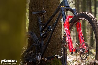

In der Hand
Knallrot, schwarze Standrohre und mit Marzocchi-typischer M-Gabelkrone – die Bomber Z1 weckt viele Erinnerungen an fast schon ikonische Federgabeln. Superfans werden auf dem Datenblatt aber, entgegen ihrer Erwartung, weder Stahlfeder noch offene Ölbäder finden. Mit 36 mm Standrohren, zwei verschiedenen Castings für 27,5″ und 29/27,5+“, viel Federweg und aus FOX-Produkten bekannten Technologien kommt die Z1 in einem ganz neuen Gewand.
Wirft man einen genaueren Blick auf die Federgabel, fällt die gute Verarbeitung, aber auch die Nähe zum neuen Eigentümer auf. An der Gabelkrone erkennt man die Verwandtschaft zur Fox Rhythm Federgabel, welche mit der gleichen Dämpfungskartusche arbeitet. Auch diverse Info-Aufkleber an der Gabel erinnern an 34, 36 und Co. Deutlich wird Unterschied der Z1 vor allem Anhand vom Einsatzbereich: Mit 36 mm Standrohren, mehr Federweg und einem günstigeren Preis wird die knallrote Gabel interessant für den Einsteigerbereich im Enduro- und Freeride-Sektor sein.

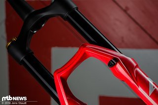

Charakteristisch: Die M-Gabelbrücke an der Marzocchi Bomber Z1
# Charakteristisch: Die M-Gabelbrücke an der Marzocchi Bomber Z1

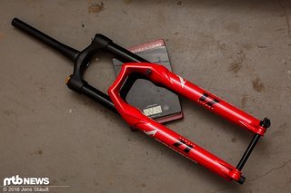

Mit 2274 g ist die Z1 kein Leichtgewicht
# Mit 2274 g ist die Z1 kein Leichtgewicht
