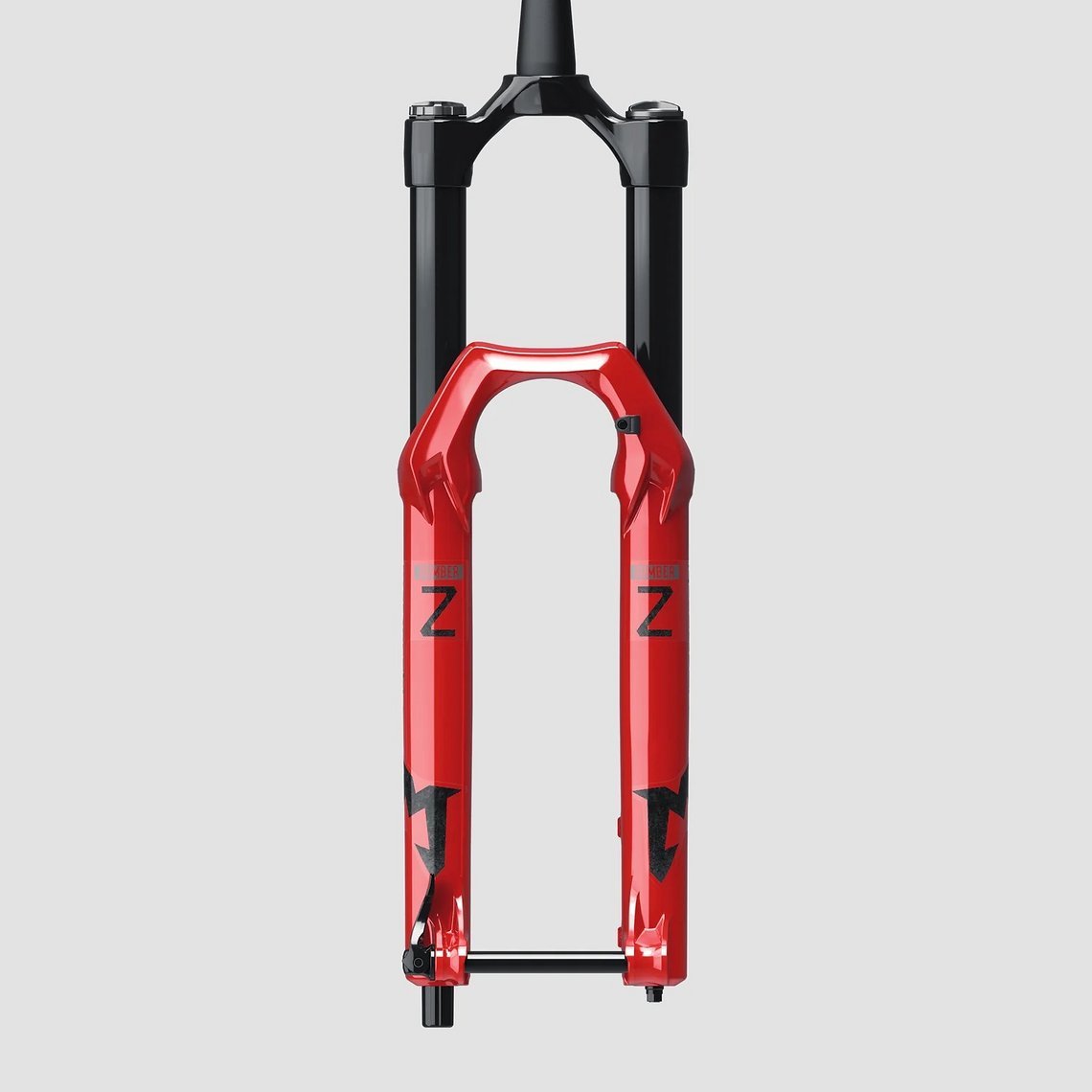

Mit der Bomber Z präsentiert Marzocchi eine robuste und zugleich vielseitige Federgabel, die auch vor dem harten Freeride- oder Bikepark nicht zurückschrecken soll. Die neue Federgabel setzt dabei auf das gleiche Chassis wie ihr hochwertigeres Pendant, die Marzocchi Bomber Super Z, und die gleichen 38 mm durchmessenden Standrohre. Mit an Bord ist auch die Grip-Dämpfung, die man von anderen Fox-Produkten aus dem budgetfreundlicheren Bereich kennt. Sie soll die richtige Balance aus guter Performance und einfachem Setup schaffen. Zwischen 150 und ganzen 190 mm Federweg stellt die Bomber Z bereit, wahlweise mit 27,5 oder 29″ Casting. Der UVP liegt bei 1.169 €.

Die neue Marzocchi Bomber Z positioniert sich unter der Super Z.
# Die neue Marzocchi Bomber Z positioniert sich unter der Super Z. - Die Freeride-Gabel will mit dem gleichen 38 mm Chassis und einem simplen Setup glänzen.

In der neuen Bomber Z arbeitet der bekannte Grip-Dämpfer.
Angeboten wird die Gabel in Rot und Schwarz.
Auf der Rückseite der Tauchrohre sind zwei Bleedports vorhanden, die dem Druckausgleich des Dämpfers dienen
Diashow starten »
# In der neuen Bomber Z arbeitet der bekannte Grip-Dämpfer. - Er drückt den Preis auf 1.169 € (UVP).
# Angeboten wird die Gabel in Rot und Schwarz. - Das markante "M" in der Gabelbrücke bleibt natürlich bestehen.
# Auf der Rückseite der Tauchrohre sind zwei Bleedports vorhanden, die dem Druckausgleich des Dämpfers dienen
Marzocchi spricht davon, dass die neue Bomber Z die Steifigkeit und Stabilität einer Doppelbrückengabel mit dem Komfort und der Vielseitigkeit einer Single-Crown-Federgabel vereint. Um das zu ermöglichen, setzt die Gabel auf 38 mm dicke Standrohre, wie man sie auch von anderen Enduro- und Freeride-Federgabeln kennt. Damit soll gewährleistet werden, dass die Federgabel trotz Single-Crown bis zu 190 mm Federweg freigeben kann, ohne Stabilitätseinbußen hinnehmen zu müssen.
Doch der Standrohrdurchmesser dient nicht allein dazu, um die Lenk- und Bremssteifigkeit zu erhöhen: Standrohre, die sich weniger verbiegen, müssen beim Eintauchen weniger Reibung überwinden. Zusammen mit den neuen Bypass-Kanälen in den Tauchrohren, welche die Schmierung der Dichtungen verbessern können, soll das Losbrechmoment verringert werden, was die Gabel sensibler ansprechen lässt.
Neu sind zudem auch die Bleed Ports an der Rückseite des Castings, welche dazu dienen, einen Druckausgleich zwischen der umgebenden Atmosphäre und der Dämpfungskartusche herzustellen. Abgerundet wird das Paket mit der Möglichkeit, einen Fender unter der Gabelbrücke zu installieren.
