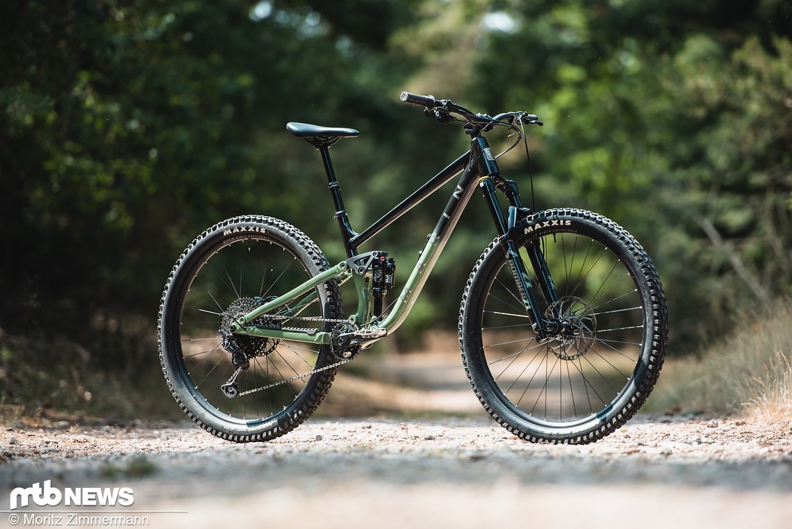

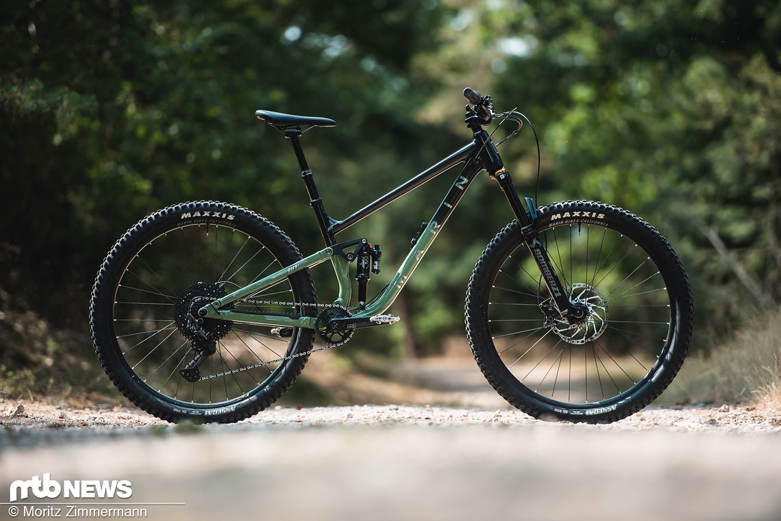

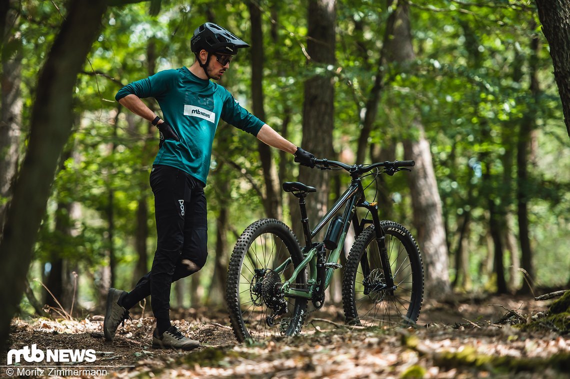

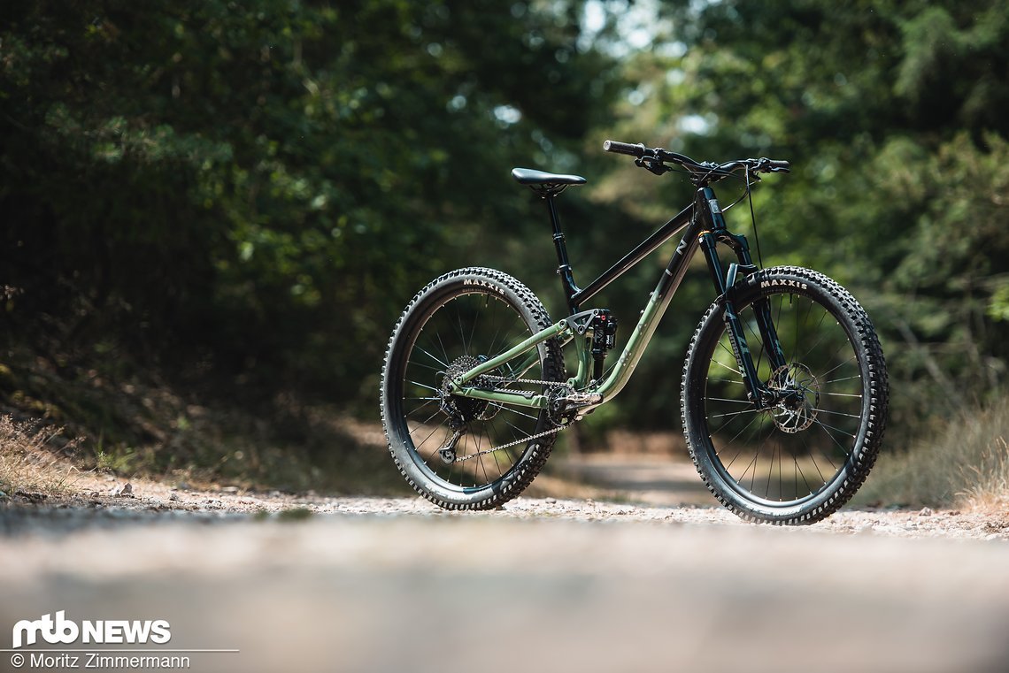

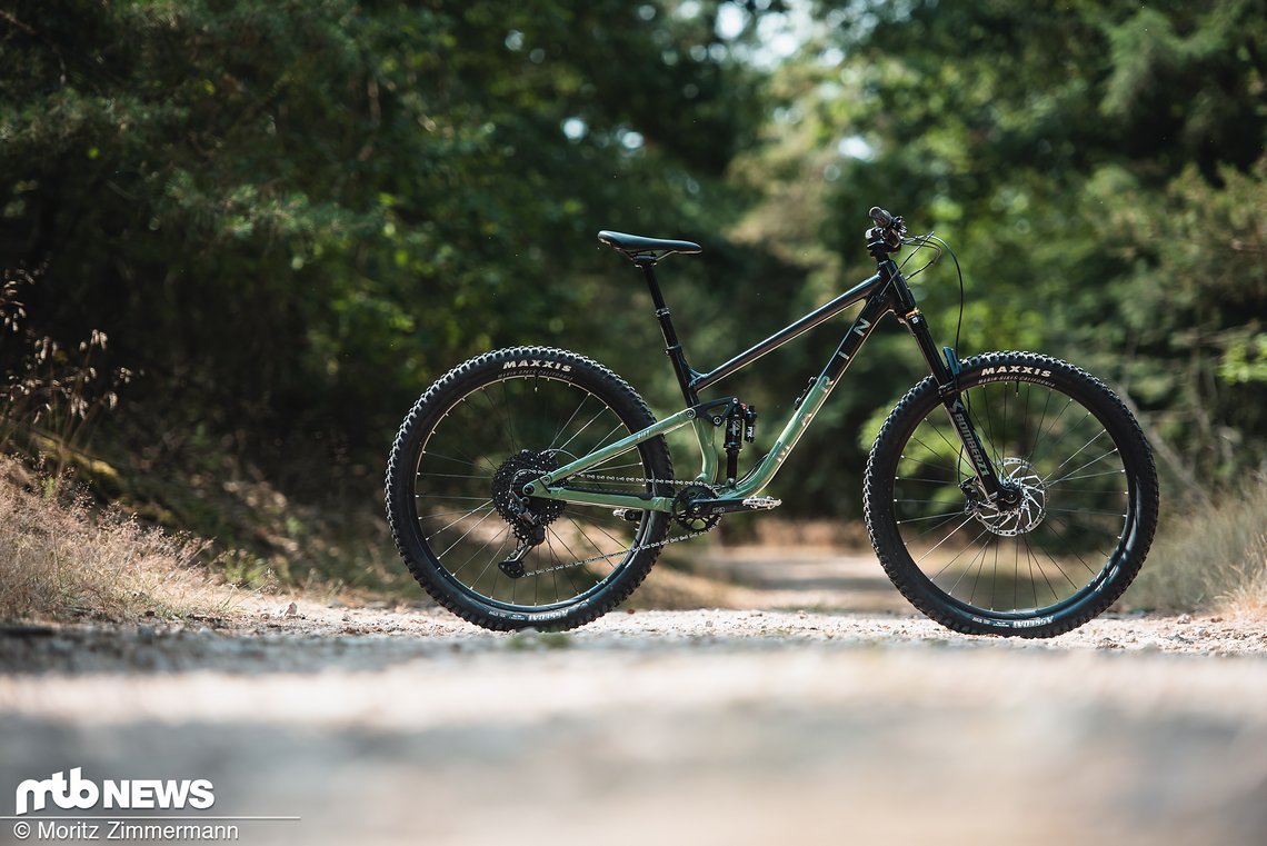

Das Marin Rift Zone XR setzt auf 29"-Laufräder sowie 130 mm Federweg am Heck und 140 mm an der Front
#1 Das Marin Rift Zone XR setzt auf 29"-Laufräder sowie 130 mm Federweg am Heck und 140 mm an der Front - preislich liegt das Trail Bike bei rund 3.500 €.

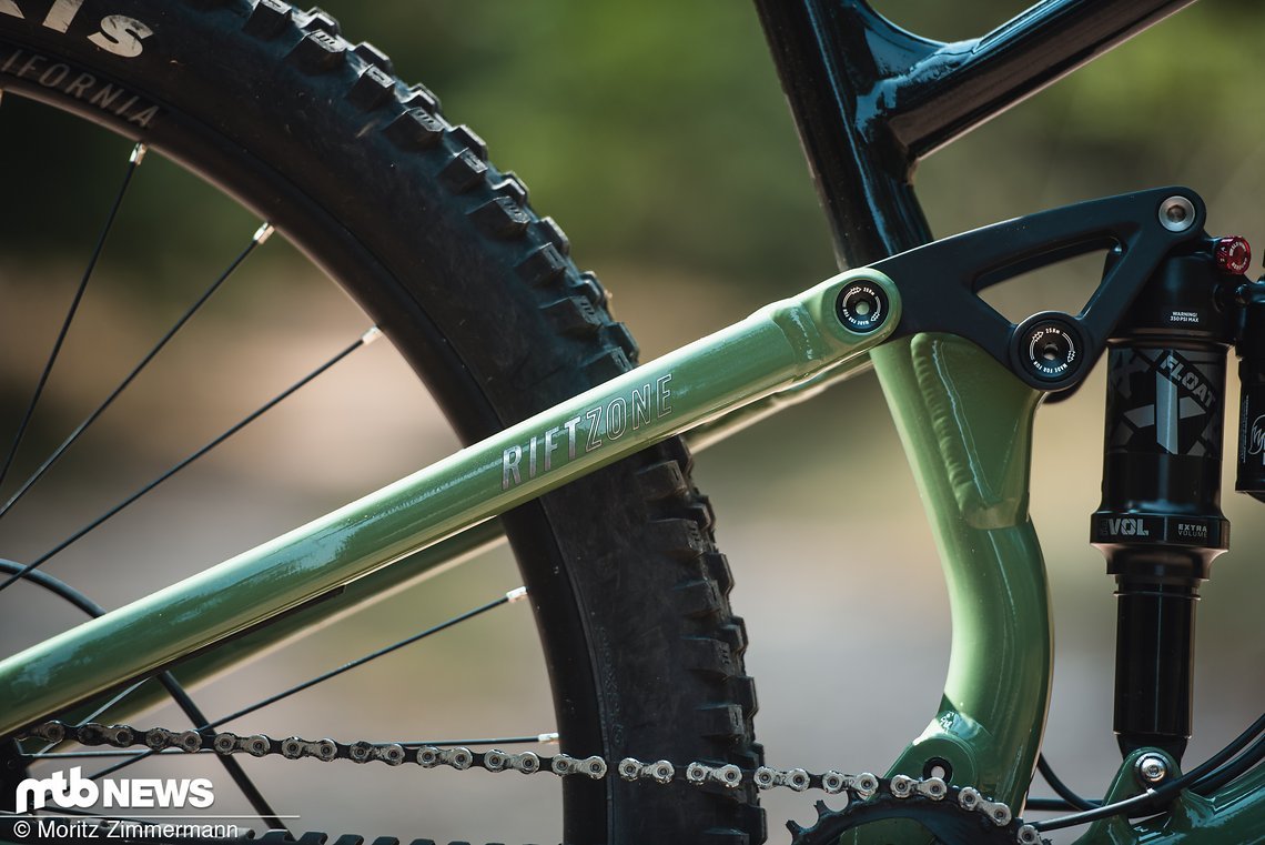

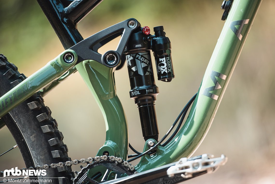

Der Multitrac Suspension genannte Hinterbau ist im Prinzip ein abgestützter Eingelenker.

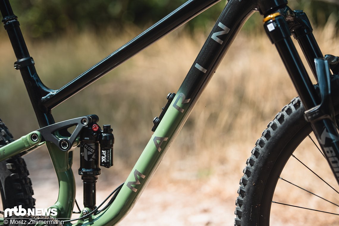

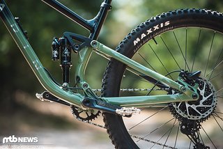

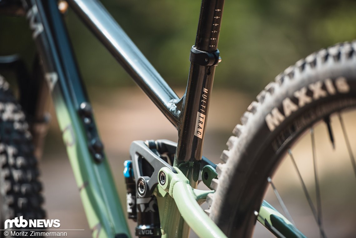

Das Marin Rift Zone 29 XR setzt auf einen Series 3 Aluminium-Rahmen, dies ist in der Marin-eigenen Terminologie die zweithöchste Qualitätsstufe. Das Herzstück des Rahmens ist der Multitrac Suspension Technologie genannte Hinterbau. Dieser abgestützte Eingelenker ähnelt mit seinem im Rahmen stehenden Dämpfer optisch vielen Horstlink-Bikes und gibt 130 mm Federweg frei. Die progressive Kinematik ist laut Marin darauf ausgelegt, ein möglichst ausgewogenes Fahrverhalten zu erzielen.

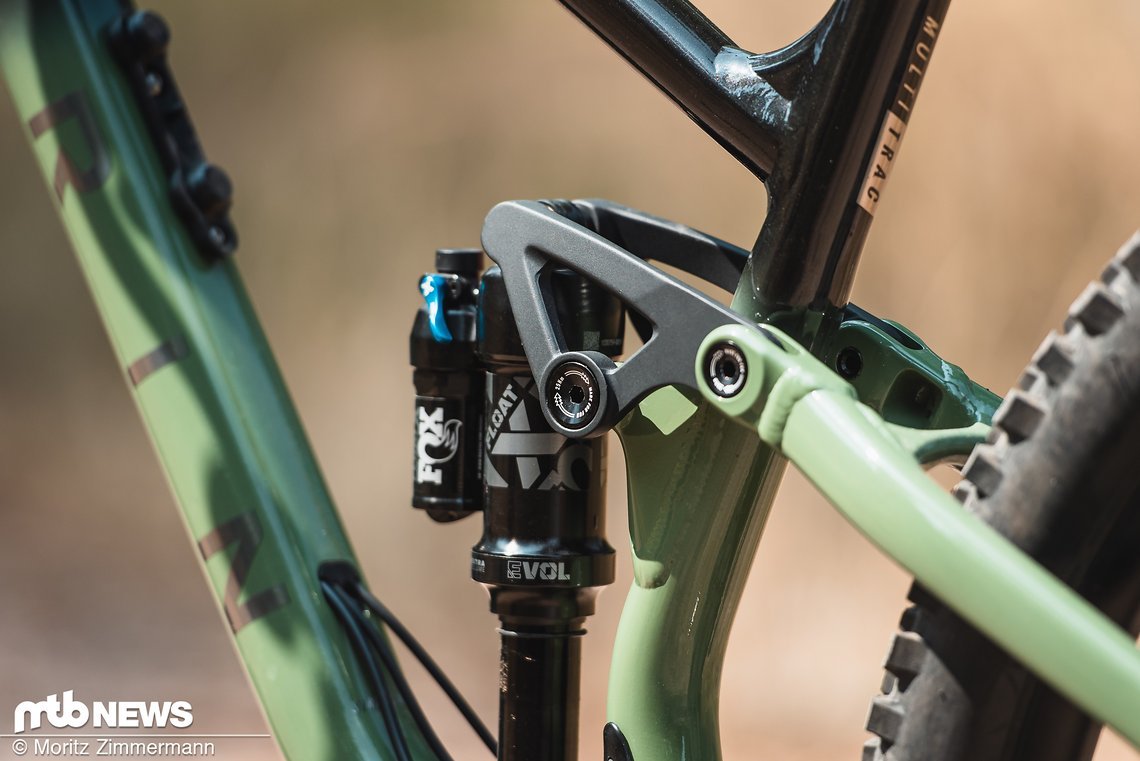

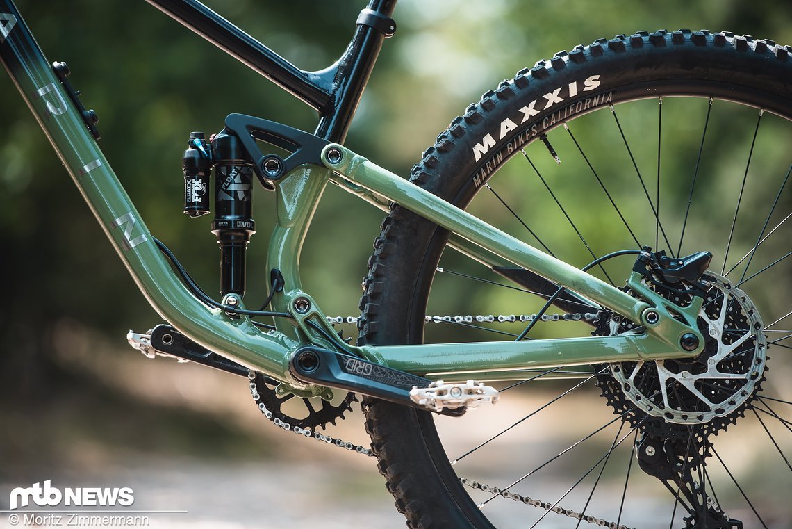

#2 Der Multitrac Suspension genannte Hinterbau ist im Prinzip ein abgestützter Eingelenker.

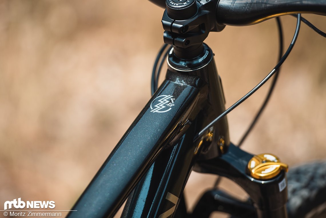

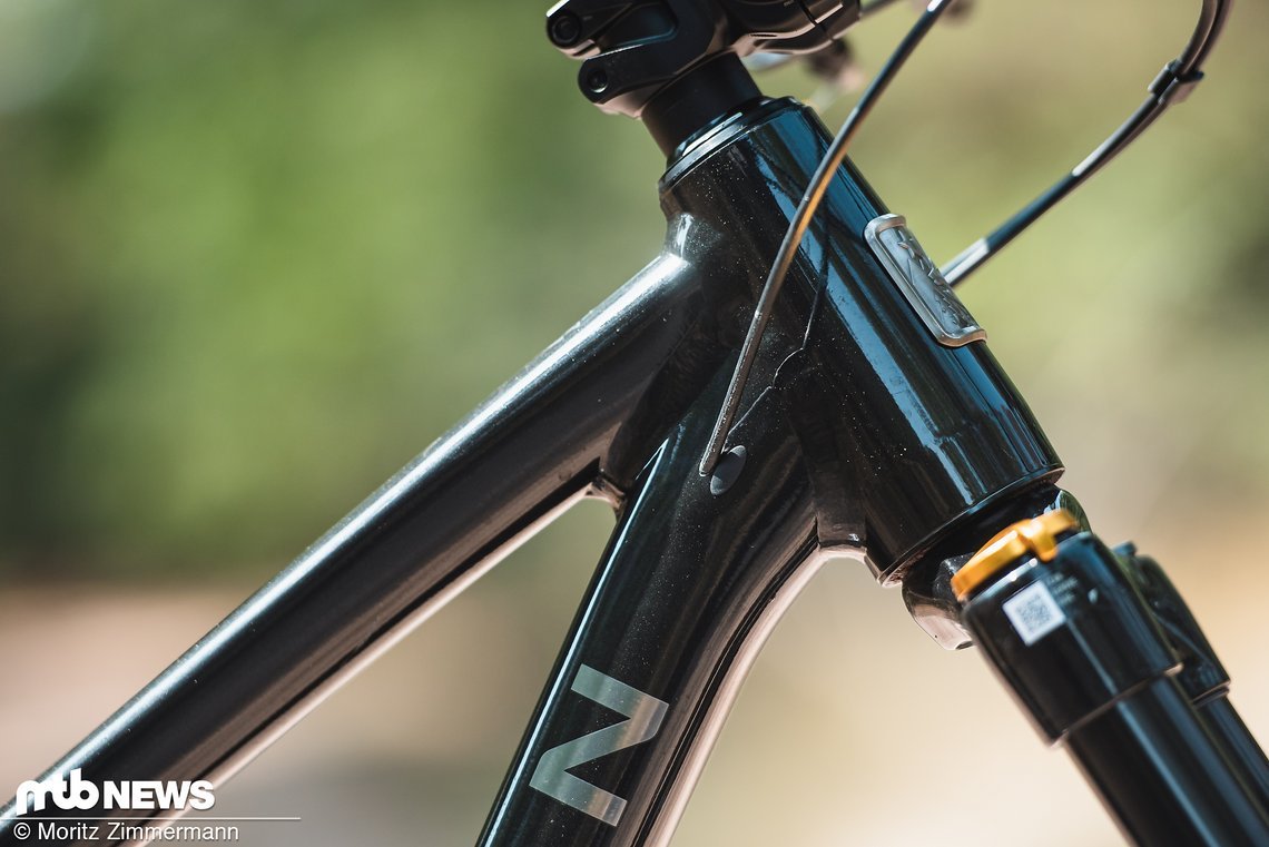

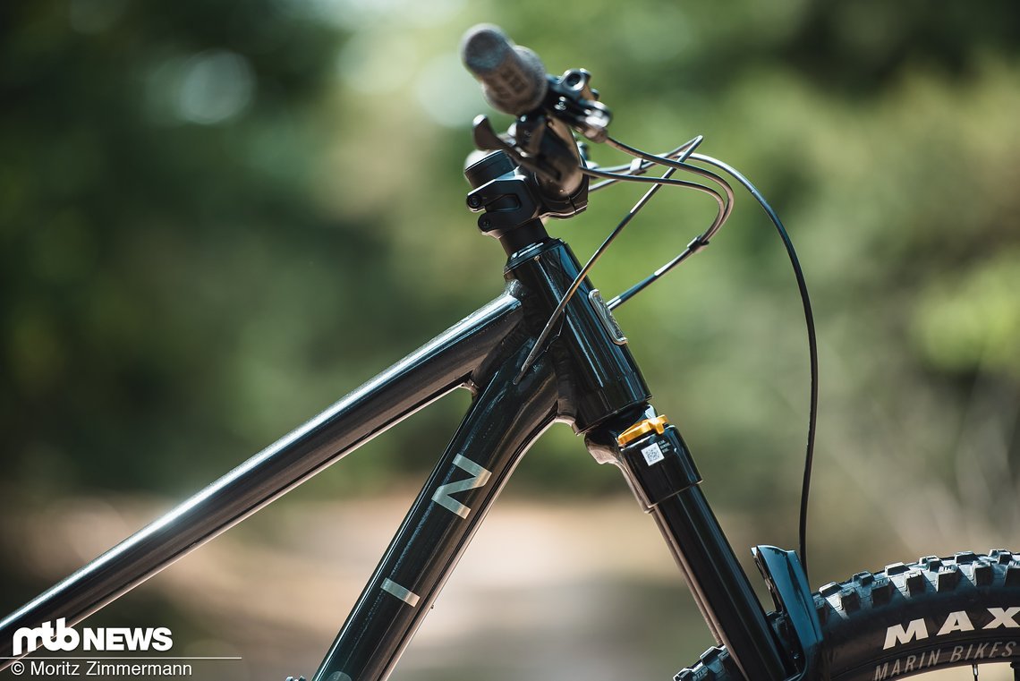

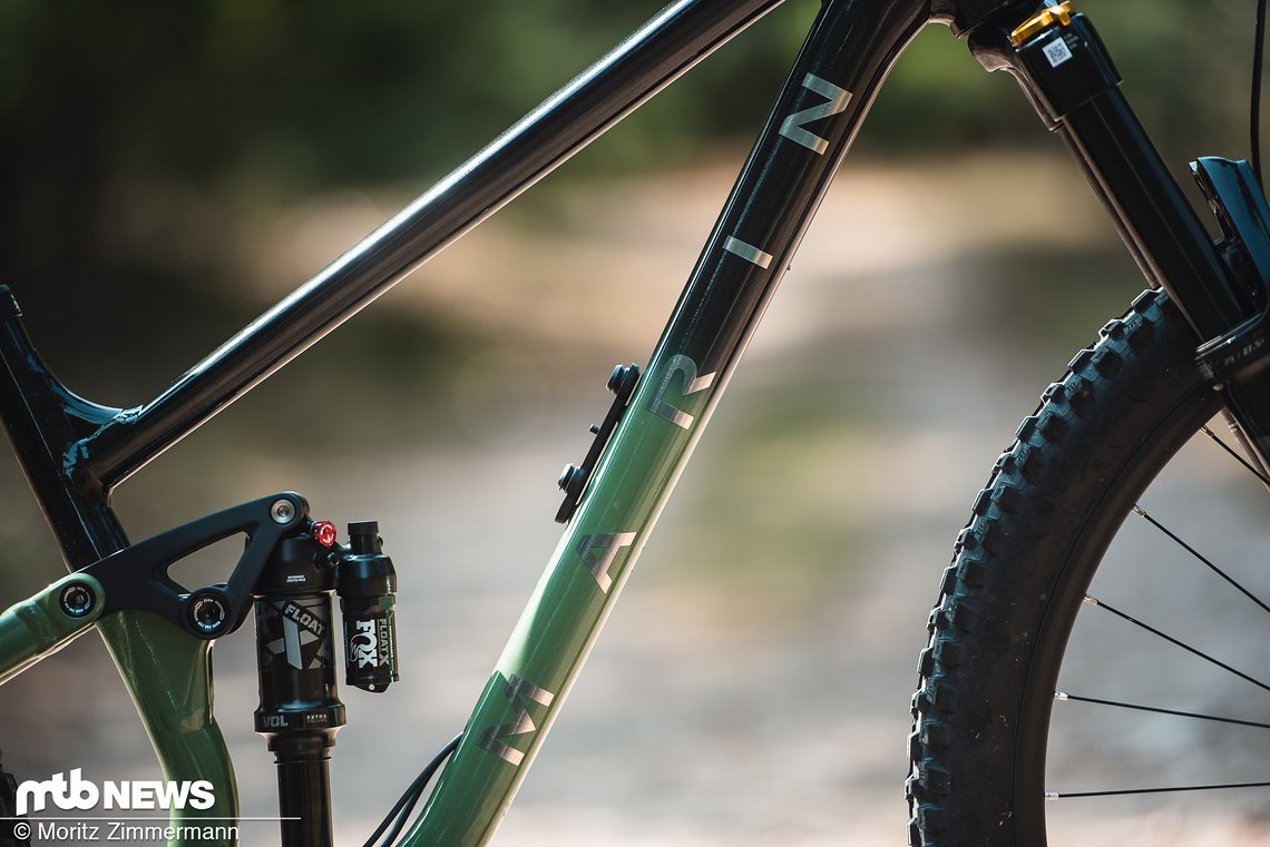

Die Züge werden sowohl im Bereich des Hauptrahmens als auch im Hinterbau intern geführt. Oberhalb der unteren Dämpferaufnahme treten die Leitungen allerdings noch mal kurz aus, um dann wieder im Hinterbau oder dem Sitzrohr zu verschwinden. Durch die Klemmung an der Dämpferbefestigungsschraube wirkt das Ganze dennoch aufgeräumt und es gibt keine Scheuerstellen. Nicht ganz optimal ist jedoch, dass die Ein- und Austrittsstellen am Rahmen relativ klein ausfallen. Dies erschwert eine etwaige Neuverlegung der Züge und Leitungen.
Die Züge werden an der Dämpferbefestigung geklemmt.
#6 Die Züge werden an der Dämpferbefestigung geklemmt.

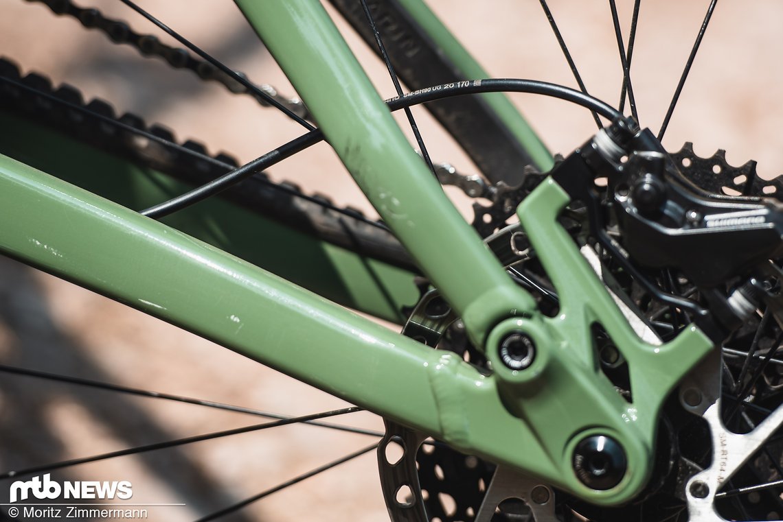

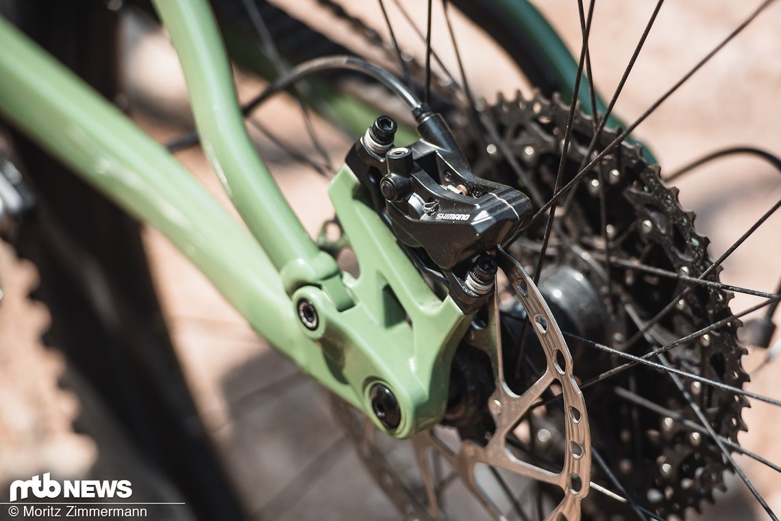

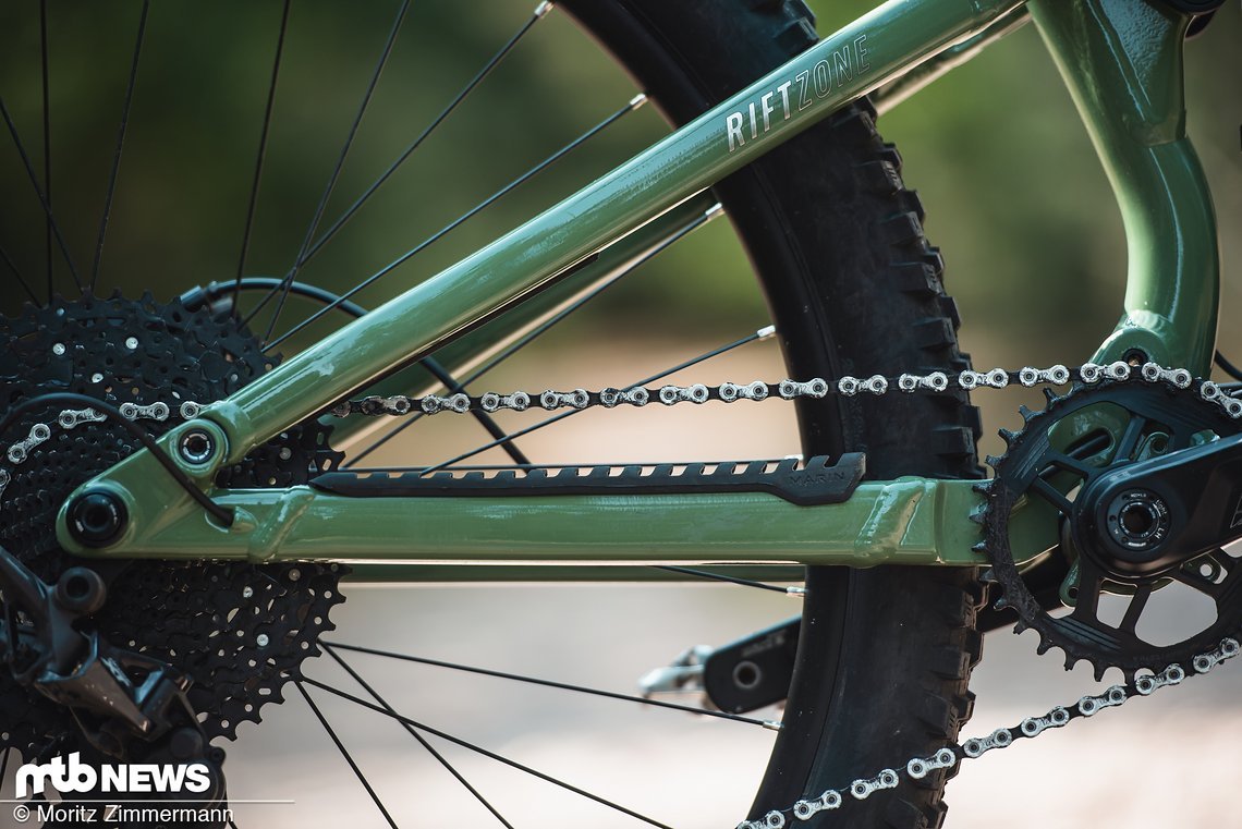

Gut gelungen ist der relativ dicke Gummi-Protektor an Ketten- und Sitzstrebe. Dieser macht auf den ersten Blick zwar den Eindruck, als wäre er etwas zu kurz geraten, funktioniert in der Praxis aber ausgezeichnet. Die Kette hat während des Testzeitraums zu keinem Zeitpunkt den Rahmen berührt. Selbstverständlich kommt das Marin Rift Zone mit modernen Standards wie dem SRAM UDH-Schaltauge und einem geschraubten Tretlager. Ein besonderer Eyecatcher ist das Steuerrohr-Emblem, was man sonst nur von preislich deutlich höher angesiedelten Bikes gewohnt ist.
Optisch wirkt es zwar so, als wäre der Kettenstrebenschutz etwas kurz geraten
#9 Optisch wirkt es zwar so, als wäre der Kettenstrebenschutz etwas kurz geraten - hier können wir aber Entwarnung geben. Die Kette hat den Rahmen während des gesamten Tests nicht einmal berührt.

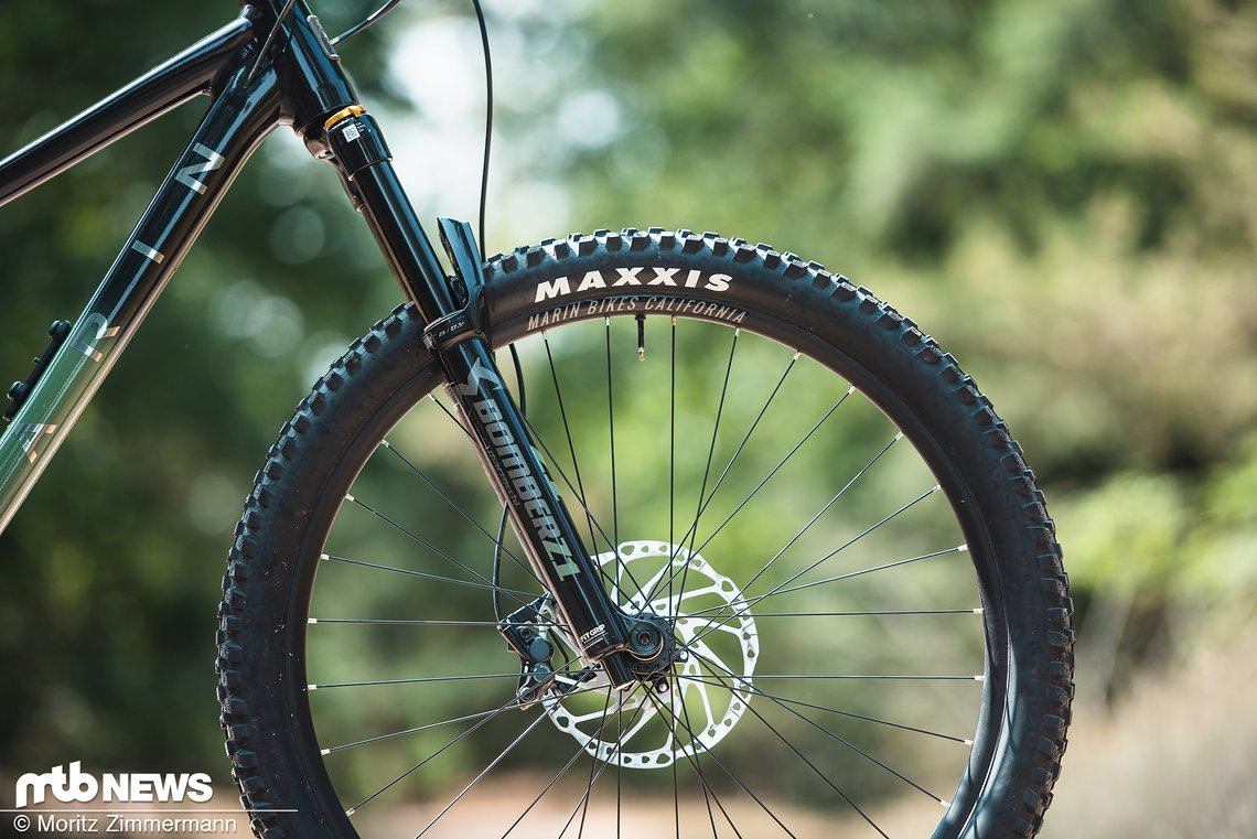

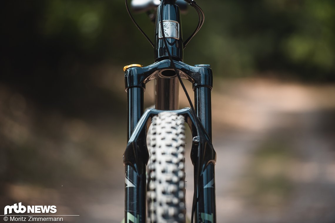

Die Marzocchi Bomber Z1-Federgabel stellt 140 mm Hub zur Verfügung.
#10 Die Marzocchi Bomber Z1-Federgabel stellt 140 mm Hub zur Verfügung.

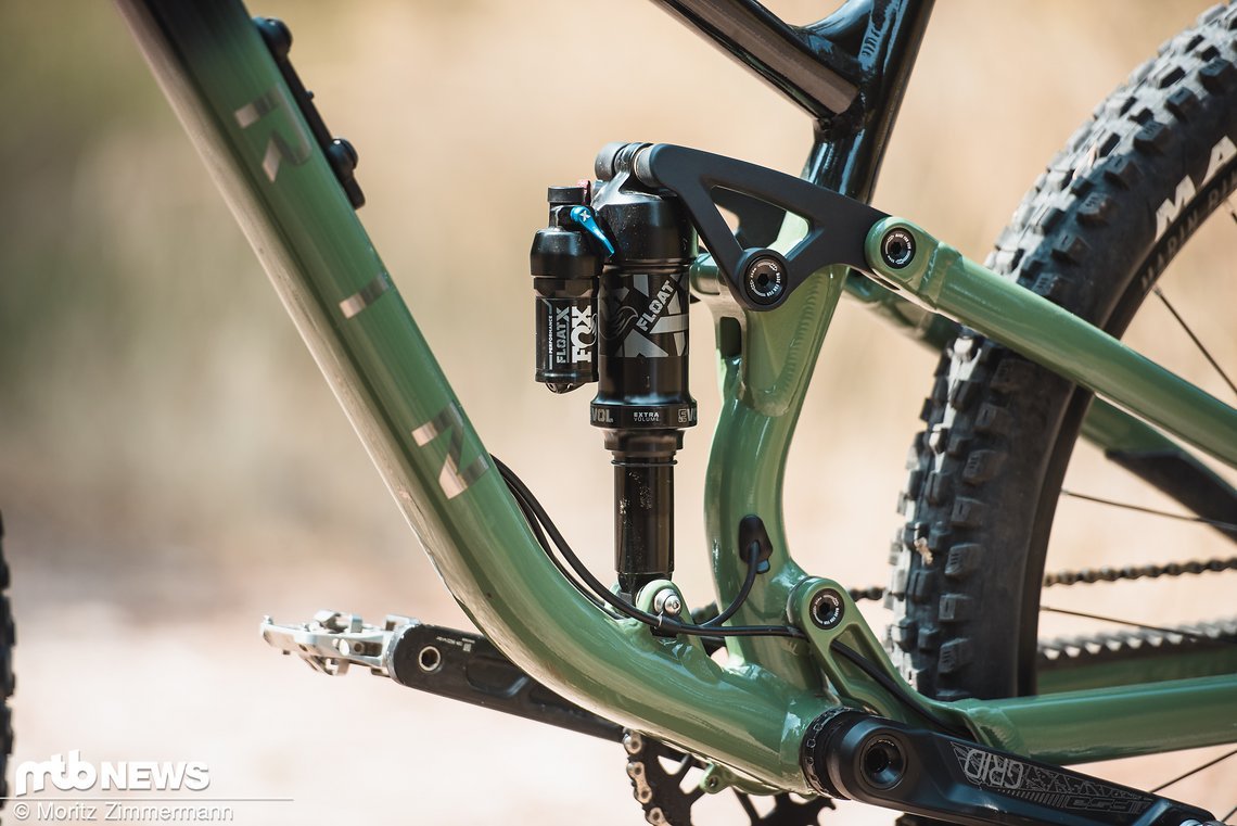

Am Heck arbeitet ein Fox Float X in der Performance-Ausführung.
#11 Am Heck arbeitet ein Fox Float X in der Performance-Ausführung.

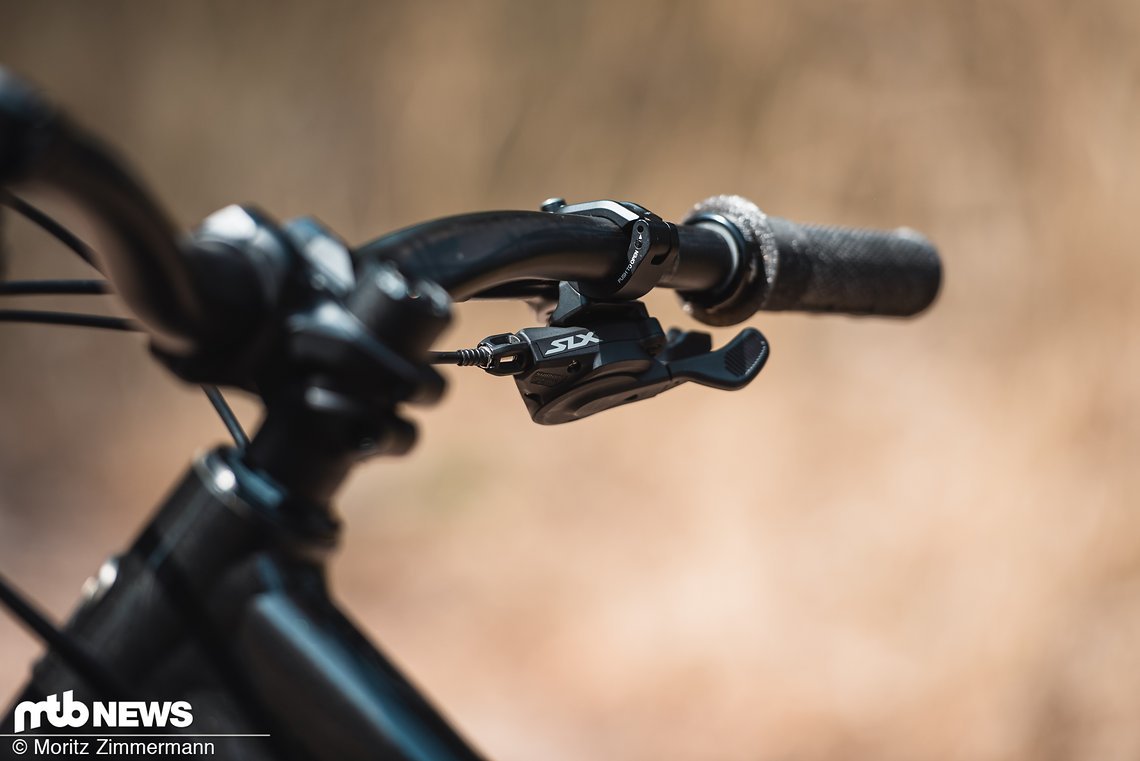

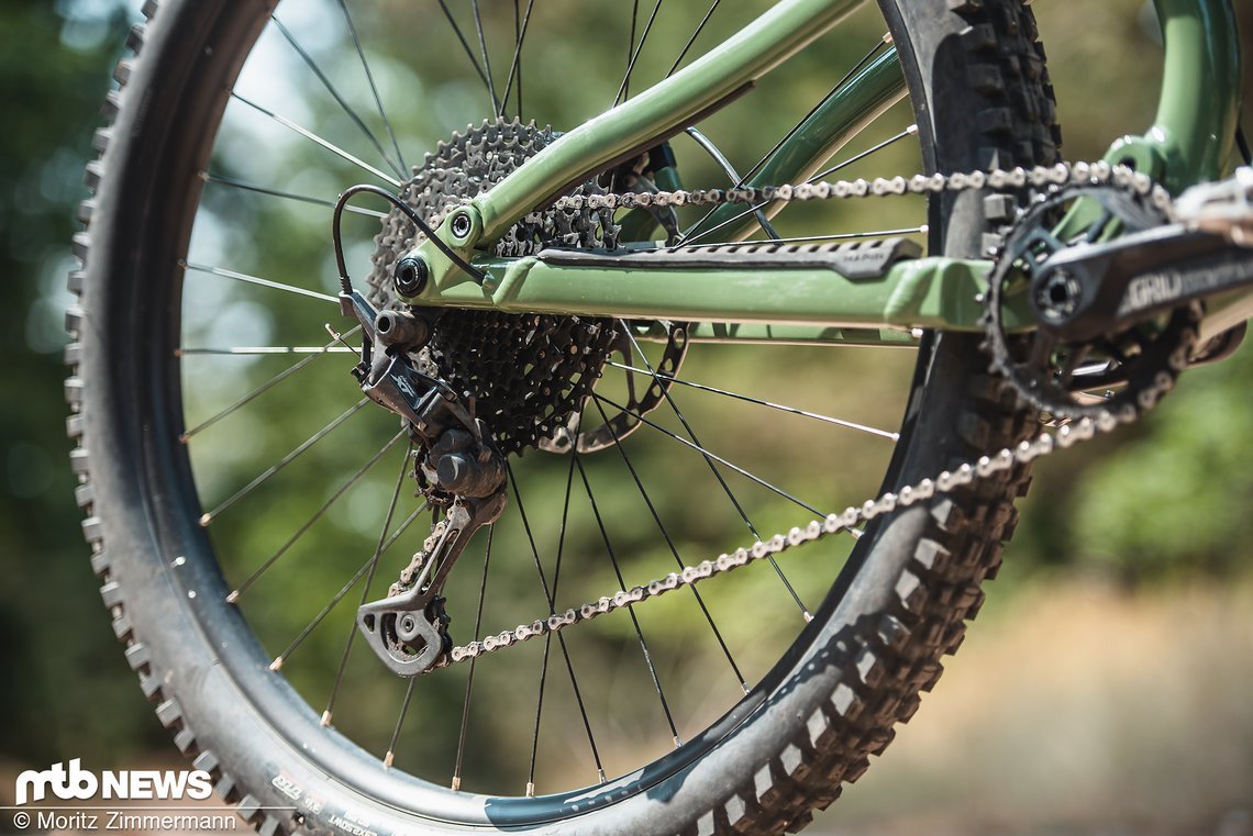

Der Antrieb besteht aus Shimano SLX- und XT-Komponenten sowie einer SunRace Kassette.
#12 Der Antrieb besteht aus Shimano SLX- und XT-Komponenten sowie einer SunRace Kassette.

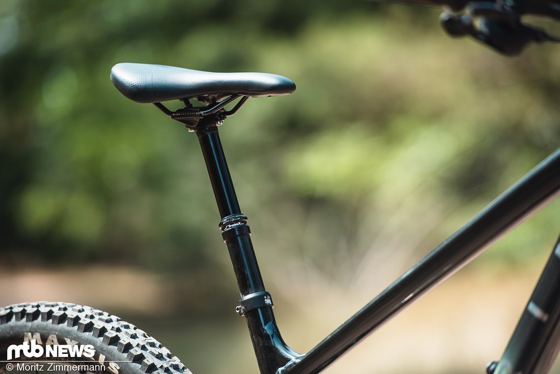

Die TranzX-Variostütze verfügt bei Rahmengröße L über 170 mm Hub.
#15 Die TranzX-Variostütze verfügt bei Rahmengröße L über 170 mm Hub.

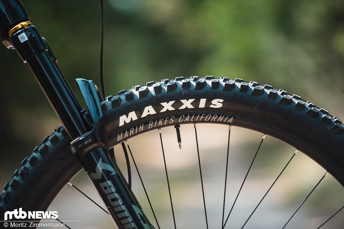

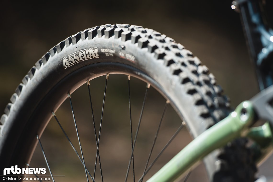

Die hauseigenen Laufräder sind mit Maxxis Assegai Reifen bestückt.
#16 Die hauseigenen Laufräder sind mit Maxxis Assegai Reifen bestückt.

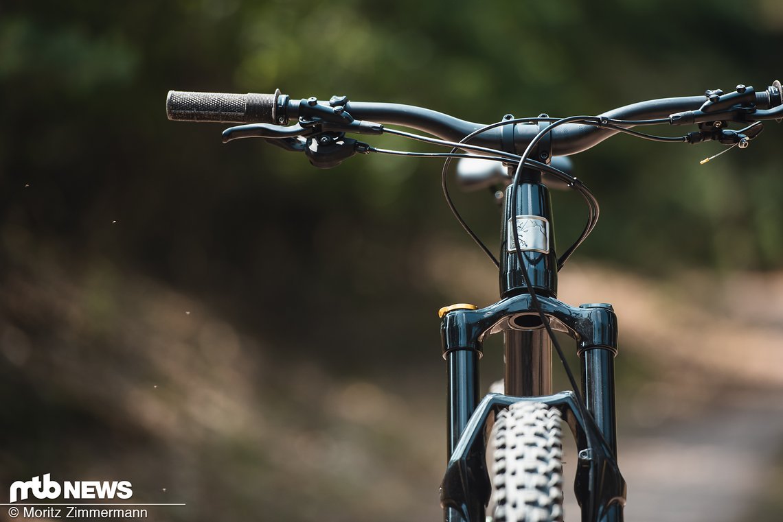

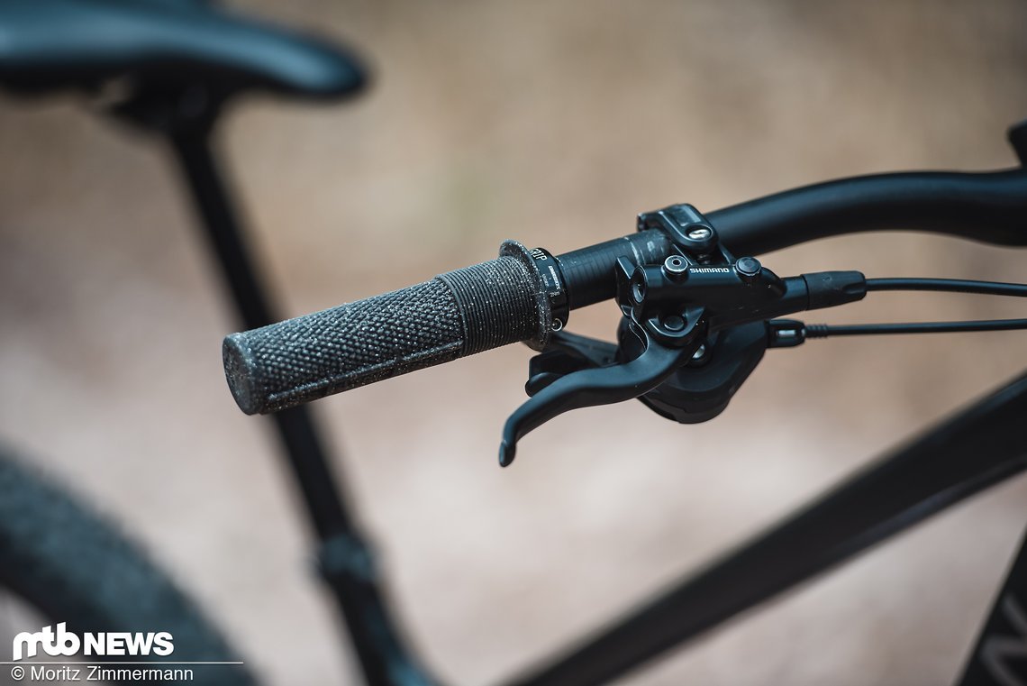

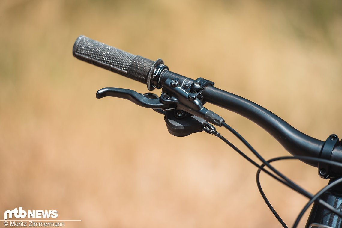

  • Shimano MT402 Bremsen Die Bremsanlage mit ihren sehr langen Bremshebeln konnte uns nicht überzeugen. Wir würden ihr empfehlen, die Bremsgriffe gegen BL-M6100 Deore oder SLX-Hebel auszutauschen.
  • Maxxis Assegai-Reifen Die verbauten Maxxis Assegai-Reifen liefern jede Menge Grip. Am Hinterrad hätten wir uns allerdings einen schnelleren Pneu bevorzugt.
  • 130 mm Federweg hat das Marin Rift Zone XR auf dem Papier. In der Praxis fühlt sich das aber auf jeden Fall nach mehr an.
  • Vorbaulänge Wir sind mit einem etwas längeren Vorbau deutlich besser zurechtgekommen und würden daher den Wechsel auf einen 40 mm oder 50 mm Vorbau empfehlen.
  • Kabelklappern Die Kabel liegen ohne Schaumstoff-Hülle oder Klemmung frei im Rahmen, diese sorgt mitunter für nerviges Geklapper.
  • Komponententausch Zwar empfehlen wir im Testbericht einige der verbauten Komponenten auszutauschen. Zwingend nötig ist dies allerdings nicht. Denn auch ohne die von uns vorgeschlagenen Updates funktioniert das Marin Rift Zone XR ausgezeichnet. Die Vorschläge offenbaren also vielmehr mögliches Verbesserungspotenzial.
Die Bremsgriffe der Shimano MT420-Bremse konnten uns nicht wirklich überzeugen.
#24 Die Bremsgriffe der Shimano MT420-Bremse konnten uns nicht wirklich überzeugen.
Am Heck hätten wir uns einen etwas besser rollenden Reifen gewünscht.
#25 Am Heck hätten wir uns einen etwas besser rollenden Reifen gewünscht.
