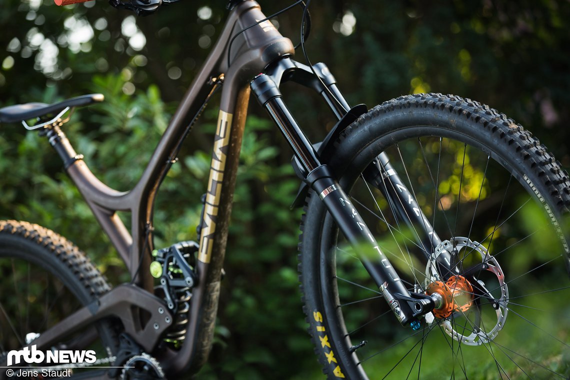

Manitou Mezzer Pro
#1 Manitou Mezzer Pro - gerüstet für abfahrtsorientierte Bikes dank bis zu 180 mm Federweg, fetten Standrohren und verfügbar für 29″- und 27,5″-Räder.

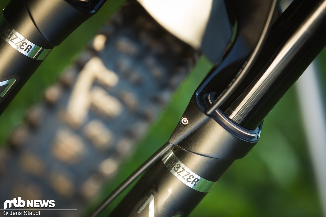

Reverse Arch Design
#2 Reverse Arch Design - im Vergleich zur vorne liegenden Brücke soll der Reverse Arch gleiche Steifigkeitswerte bei geringerem Gewicht erzielen.

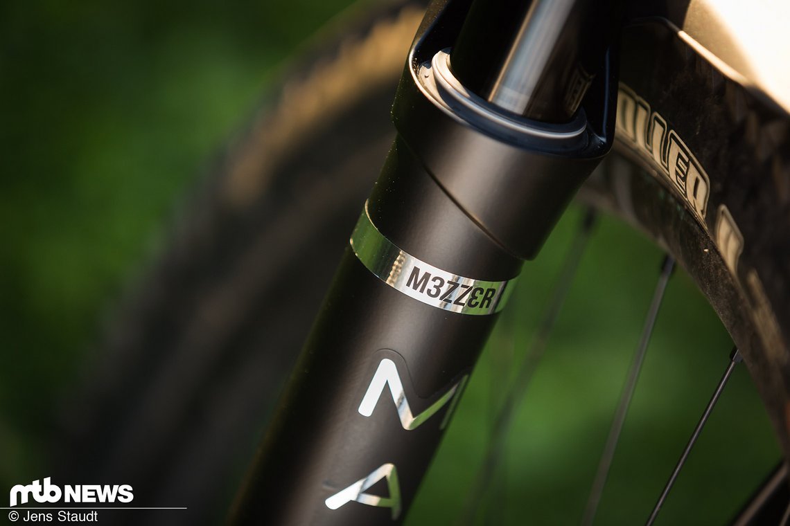

Verstecktes Osterei im Decal
#3 Verstecktes Osterei im Decal - durch die geteilte Darstellung des Z und den Austausch von E und 3, erscheint im Produktnamen der Standrohrdurchmesser: 3Z = 37 mm.

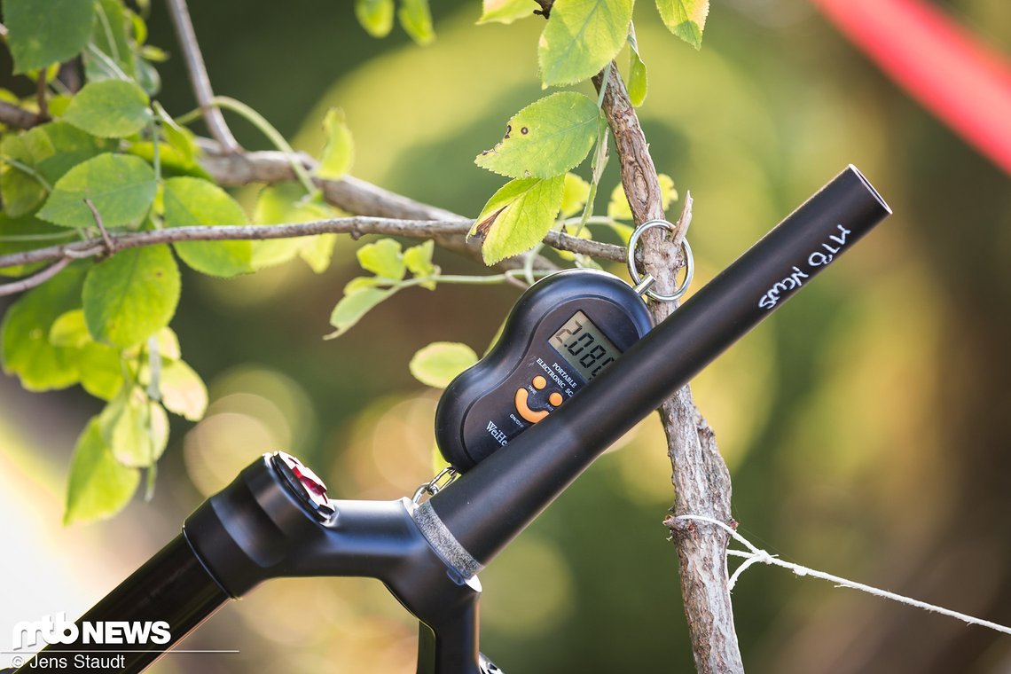

Mit 2.080 g liegt die Manitou Mezzer Pro etwas oberhalb der aktuellen Lyrik Ultimate und der Fox 36.
#4 Mit 2.080 g liegt die Manitou Mezzer Pro etwas oberhalb der aktuellen Lyrik Ultimate und der Fox 36. - Gemessen am Federweg und dem Standrohrdurchmesser, sowie der IRT-Feder anstelle eines einfachen Volumenspacer-Systems, ist das aber durchaus ein gutes Gewicht.
Erleichternd ist dann der Blick auf die Waage: 2.080 g wiegt die Test-Gabel. Im aktuellen Vergleichsfeld ist das nicht der Spitzenwert, wie von Manitou beworben. 2.039 g wiegt die Lyrik Ultimate, 2.070 g die Fox 36 Grip2 – beide 29″-Gabeln haben wir jedoch mit 160 mm Federweg gewogen. Die Mezzer muss sich aber inzwischen mit der neuen Fox 38 messen – und die wiegt satte 2.356 g, bei nahezu gleichen Eckdaten.

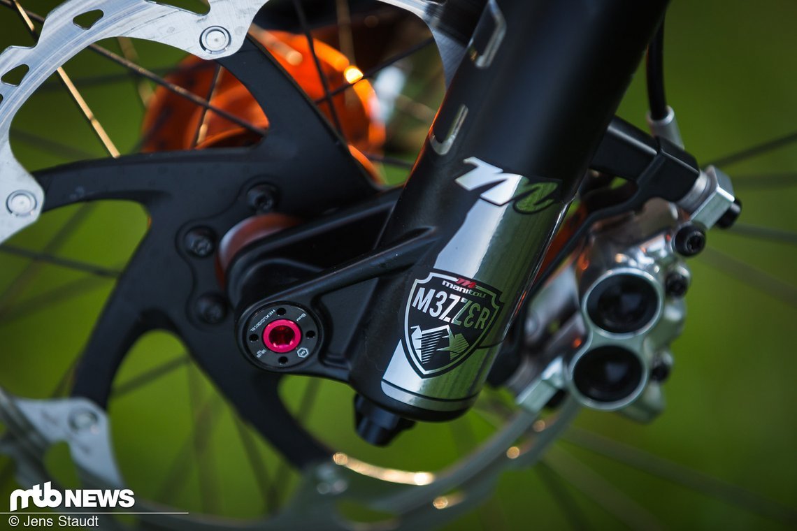

HexLoc-Achse und PM7"-Bremsaufnahme
#5 HexLoc-Achse und PM7"-Bremsaufnahme - Die Mezzer Pro ist für 15 x 110 mm Boost-Laufräder ausgerüstet. Bei diesen Eckdaten hätte man durchaus schon mit einer 20 mm-Steckachse rechnen können.

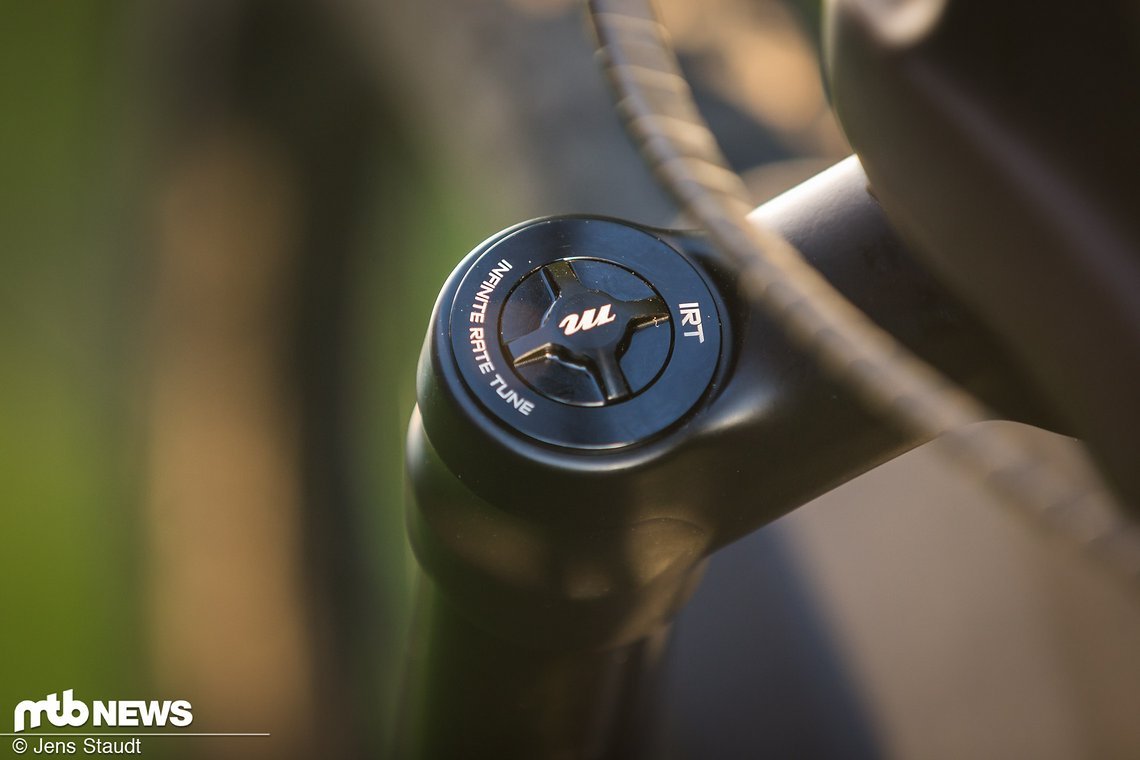

Im Gegensatz zur zuletzt getesteten Mattoc Pro stehen dem Einstell-Muffel bei der Mezzer nicht direkt Schweißperlen auf der Stirn, wenn man die Oberseite der Gabelkrone anschaut. Alles ist etwas aufgeräumter und wirkt simpler. Die Möglichkeiten sind aber dennoch vielfältig. Vor allem die Luftfeder bleibt weiterhin spannend, weil auch an der Mezzer das Dreikammer-Luftfedersystem mit IRT verbaut ist. Konkret bedeutet das: zwei Positiv-Federn in Reihe geschaltet, dazu eine Negativ-Feder. Haupt- und Negativ-Feder werden gleichzeitig über ein Ventil an der Unterseite des Castings befüllt. Unter der Abdeckkappe an der Gabelkrone versteckt sich dann noch das Luftventil für die zweite Positiv-Feder: IRT – Infinite Rate Tune. Vergleichbare Systeme werden von verschiedensten Herstellern verwendet. Neben Manitou bietet auch Formula eine solche Lösung an, nachrüsten kann man es mit Chickadeehills AWK auch in Fox-, CaneCreek- oder RockShox-Federgabeln. Den Federweg kann man an der Mezzer Pro intern durch Spacer verändern. Angenehm ist dabei, dass Bauteile, wie beispielsweise ein Airshaft, nicht ausgetauscht werden müssen, wodurch bei einem Umbau keine Kosten entstehen.

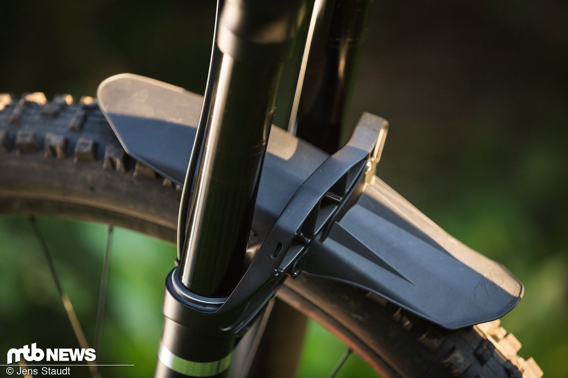

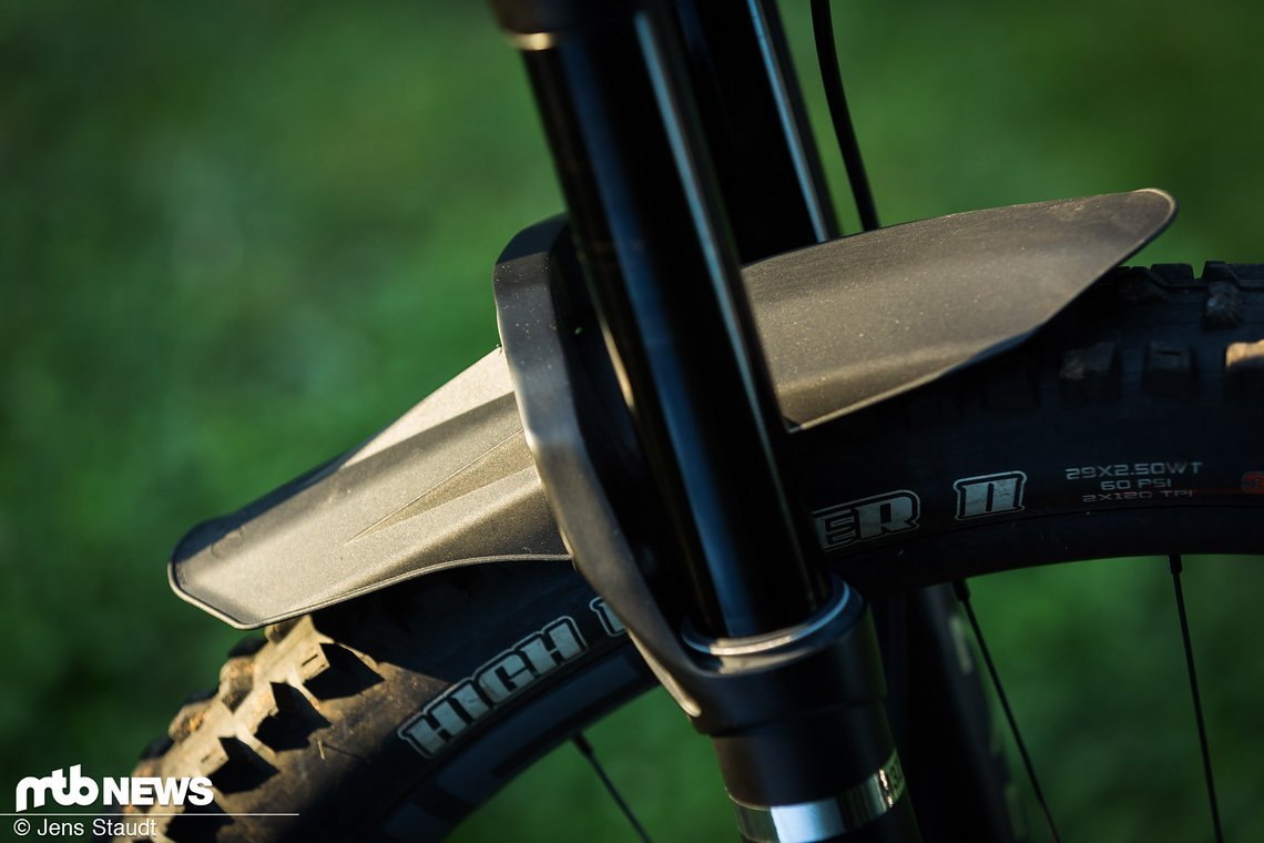

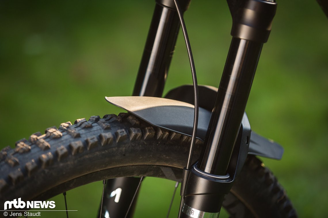

Flexibles Schutzblech
#14 Flexibles Schutzblech - mit dem mitgelieferten Schutzblech spart man sich unschöne Kabelbinder-Lösungen.

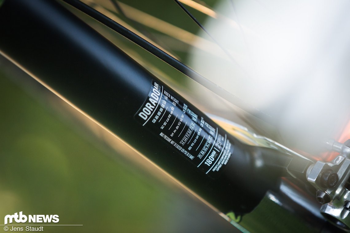

Setup-Hilfe zum Mitnehmen
#16 Setup-Hilfe zum Mitnehmen - für die beiden Luftkammern gibt es einen Startwert. Zwecks Druck- und Zugstufe sollte man einen Blick auf den Setup-Guide werfen.
