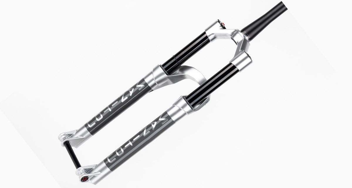

Manitou Mattoc Pro Limited Edition
# Manitou Mattoc Pro Limited Edition – hinter dem schicken Gewand aus den 90er verbirgt sich die bekannte Technik der Mattoc Pro mit einstellbarem Federweg von 110 mm bis 150 mm. Zu haben ist die limitierte Edition für 1.099 USD (UVP).

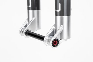

Mit dem Hexlock SL2-Achsdesign soll eine erhöhte Kontaktfläche der Achse erreicht und damit die Steifigkeit verbessert werden.
# Mit dem Hexlock SL2-Achsdesign soll eine erhöhte Kontaktfläche der Achse erreicht und damit die Steifigkeit verbessert werden.
Abgesehen vom Design ist alles auf dem neusten Stand – wie schon die bekannten Modelle bietet auch die Mattoc Pro Limited Edition von Manitou den einstellbaren Federweg, der sich zwischen 110 mm und 150 mm in 10-mm-Schritten anpassen lässt. Die Anpassung erfolgt über mitgelieferte Distanzringe. Ausgestattet ist die Gabel mit dem Dorado Air System – die Luftfederung setzt auf die IRT-Technologie, die es ermöglichen soll, den Luftdruck für Beginn und Ende des Federwegs unabhängig voneinander anzupassen. Das soll für eine verbesserte Empfindlichkeit bei kleinen Schlägen sorgen, ohne dabei die Unterstützung im mittleren Federwegsbereich und einen progressiven Endanschlag zu vernachlässigen.
Bei der Luftfeder wird auf die IRT-Technologie gesetzt
# Bei der Luftfeder wird auf die IRT-Technologie gesetzt – die soll es erlauben, den Luftdruck über den Federweg individuell anzupassen.
Bei der Dämpfung wird auf die MC2 gesetzt
# Bei der Dämpfung wird auf die MC2 gesetzt – hier dürft ihr neben High- und Low-Speed-Compression auch den Bottom-Out einstellen.
Die Multi-Compression Control (MC2)-Dämpfung soll eine feinfühlige Abstimmung der High- und Low-Speed-Compression erlauben, passend zu unterschiedlichen Terrains und Fahrstilen. Zusätzlichen Schutz bei harten Schlägen bietet das Hydraulic Bottom-Out (HBO), das gegen Ende des Federwegs aktiv wird und effektiven Widerstand leistet. Die Trail Side Relief (TSR)-Entlüftungsschrauben sollen das Paket abrunden, indem sie es ermöglichen, den Luftdruck im Gabelgehäuse direkt am Trail einfach zu justieren, um stets eine konstante Performance und ein minimales Losbrechmoment zu gewährleisten.

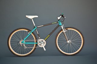

So sah das mal aus ...
# So sah das mal aus ...
... zu Beginn der 90er.
# ... zu Beginn der 90er.
