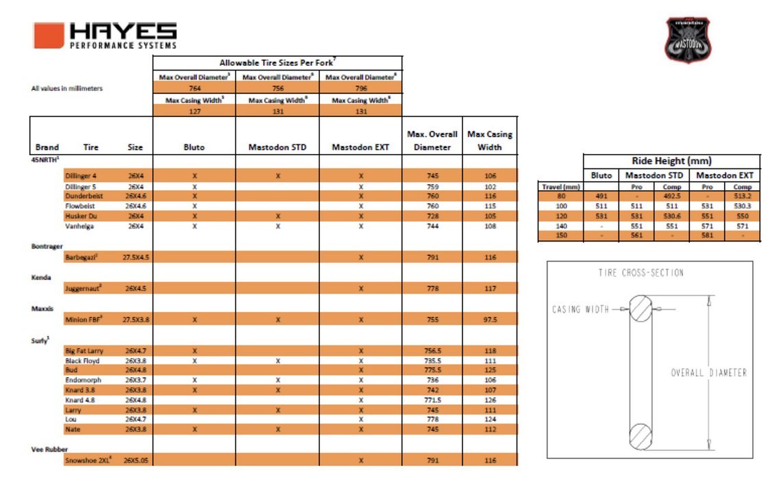

  • Reifenfreiheit bis 26 x 5.15 und 27,5 x 4.5 Reifen
  • zwei verschiedene Ausführungen: Standard bis 756 mm Reifenumfang, Extended bis 796 mm Reifenumfang

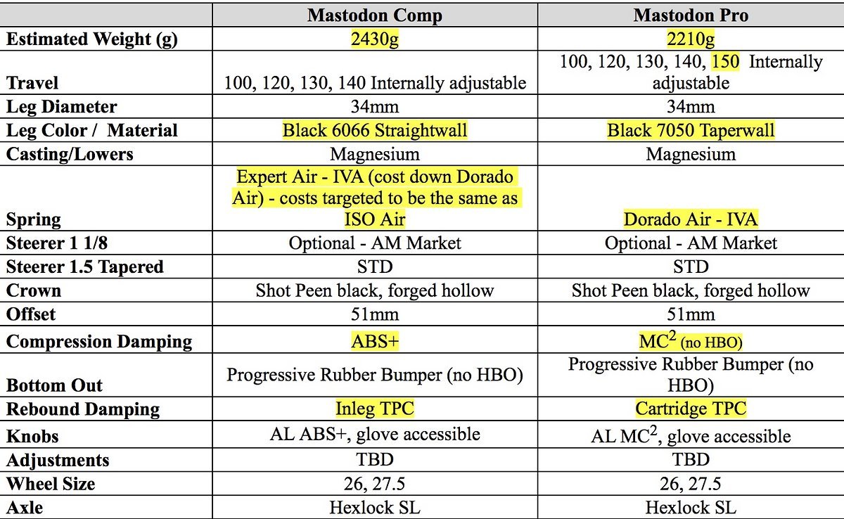

Technische Daten
Die Unterschiede der Mastodon Comp (579,99€) zur Mastodon Pro (899,99€), ersichtlich in den gelb markierten Feldern.

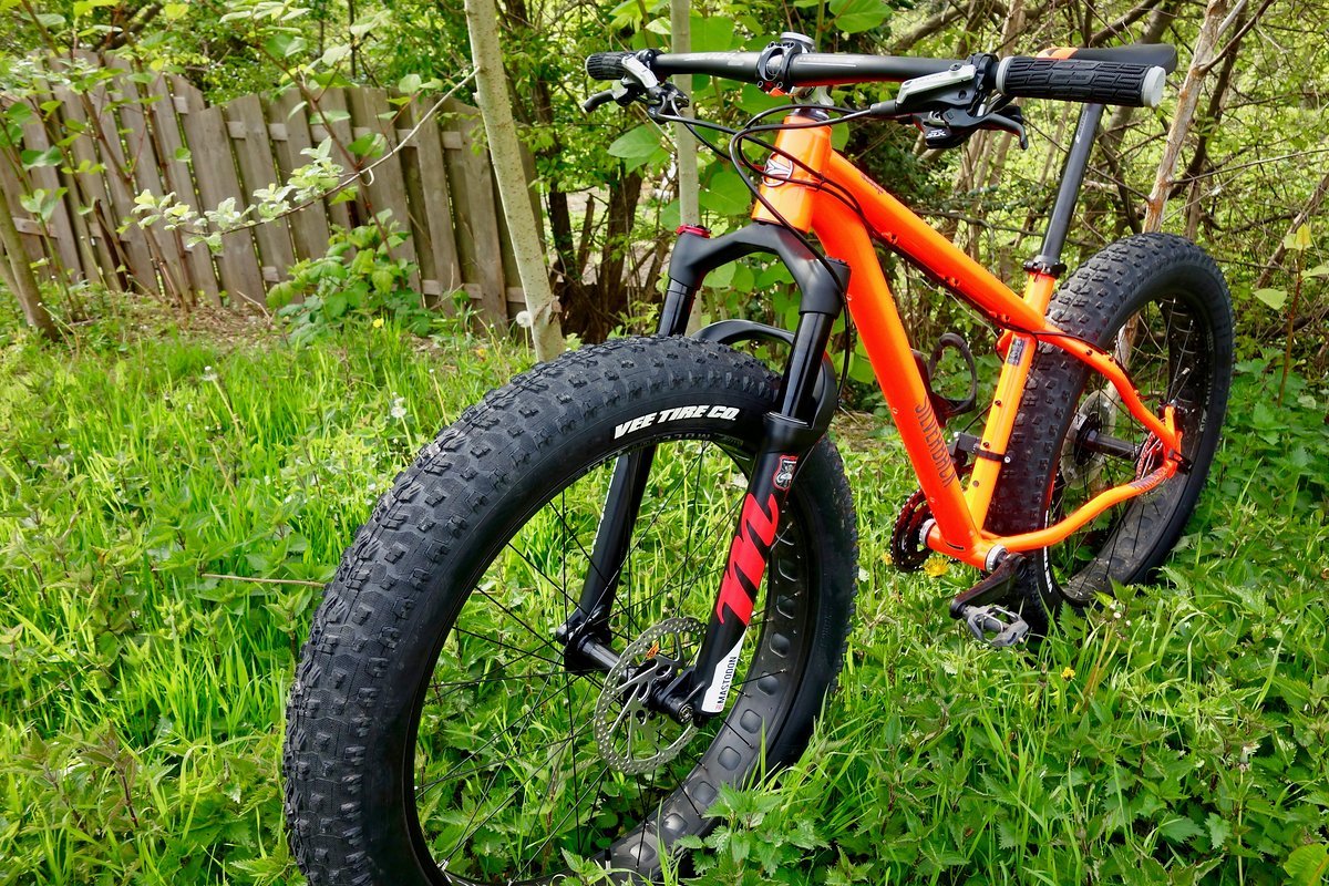

Ja, ich gebe es zu, man darf seine Meinung auch mal ändern. War ich bis jetzt der Ansicht, dass ein Fatbike keine Federgabel nötig hat, so muss ich meine Meinung dazu revidieren. Da ich keine Zeit habe, mich an Gabel und Fatbike heranzutasten, geht es direkt in die Vollen. Darum muss das Mastodon im 16 kg Geschoß von Silverback direkt einmal durch den Bikepark in Aachen gejagt werden. Und genau dort, wo ich bis jetzt mit einer Starrgabel am Fatbike mit Überforderung und Angstschweiß zu kämpfen hatte, zeigt sich nun, mit wieviel Genuss man ein frontgefedertes Fatbike durch den Parcours prügeln kann.
Aber nicht nur das, auch auf anderen technisch anspruchsvollen Passagen vermittelt die Federgabel ein sicheres Gefühl, das hervorragend mit der Eigendämpfung der Reifen einhergeht. Im direkten Vergleich zu der von mir vorher gefahrenen Rock Shox Bluto fällt auf, dass die Bluto in extremen Manövern nachgibt und sich verwindet, wo der Mastodon seinem Namen entsprechend standhaft bleibt. Wer auf der Suche ist nach einer steifen Fatbikegabel ist und bis dato enttäuscht wurde, kann nun wohl durchatmen. Die filigranere Rock Shox punktet mit dem Gewicht, die Manitou mit ihrer Standhaftigkeit. Im Gelände, wohin man eine Bluto nicht zwingend ausführen will, fängt der Spaß für die Mastodon erst an.
Besonders schwergewichtige Fahrer dürften darüber sehr erfreut sein. Die wuchtigen 34 mm Standrohre sorgen darüber hinaus nicht nur für das nötige unnachgiebige Verhalten im Gelände, sondern sorgen darüber hinaus auch für eine sehr gefällige Optik, die gut mit den wuchtigen Aluminiumrohren am Silverback Scoop Double Deluxe harmonieren.
