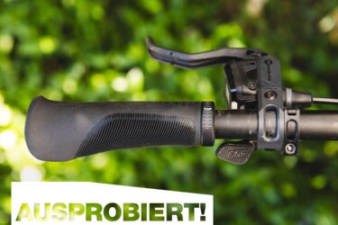

Der Trigger der neuen Vyron überzeugt mit einer guten Ergonomie und geringen Bedienkräften
# Der Trigger der neuen Vyron überzeugt mit einer guten Ergonomie und geringen Bedienkräften - Shimano-Fans müssen mit der regulären Klemmschelle vorliebnehmen.

Stichwort Hebel: Auch dieser kann in der Praxis überzeugen. Die Bedienkraft ist gering und auch die Haptik bietet keinerlei Anlass zur Kritik. Dank Kompatibilität mit Magura-System und SRAM Matchmaker bleibt das Cockpit in den meisten Fällen auch sehr aufgeräumt. Lediglich überzeugte Shimano-Fahrer*innen schauen in die Röhre und müssen die Vyron MDS V3 per traditioneller Schelle montieren.
