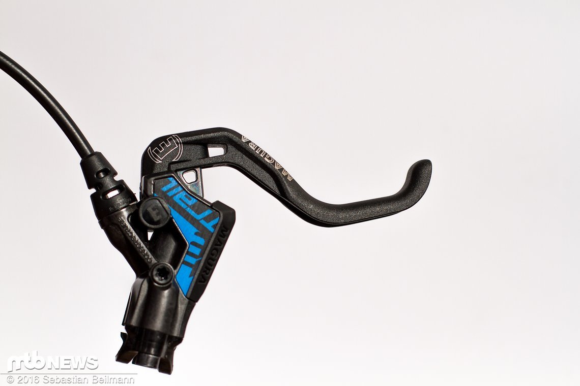

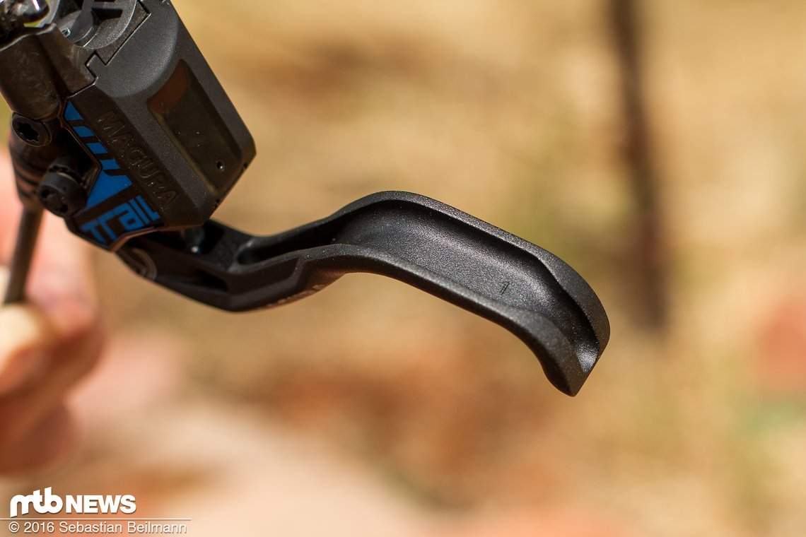

Der neue Hebel ist mit den Magura MT Bremsen ab Modelljahr 2015 kompatibel, also MT6, MT7, MT Trail und MT8. Er ist nicht nur kürzer als der bisherige Hebel, sondern auch deutlich stärker geschwungen. Damit ist der Hebel deutlich angenehmer mit einem oder zwei Fingern zu betätigen. Das war zwar bisher auch mit den längeren Bremshebeln möglich, jedoch musste der Bremsgriff am Lenker dann deutlich weiter nach innen geschoben werden. Zusätzlich kann der neue Hebel näher an den Lenker gestellt werden, was vor allem für Personen mit kleinen Händen interessant sein dürfte.
Da ist er!
#1 Da ist er! - der neue Einfinger-Bremshebel von Magura

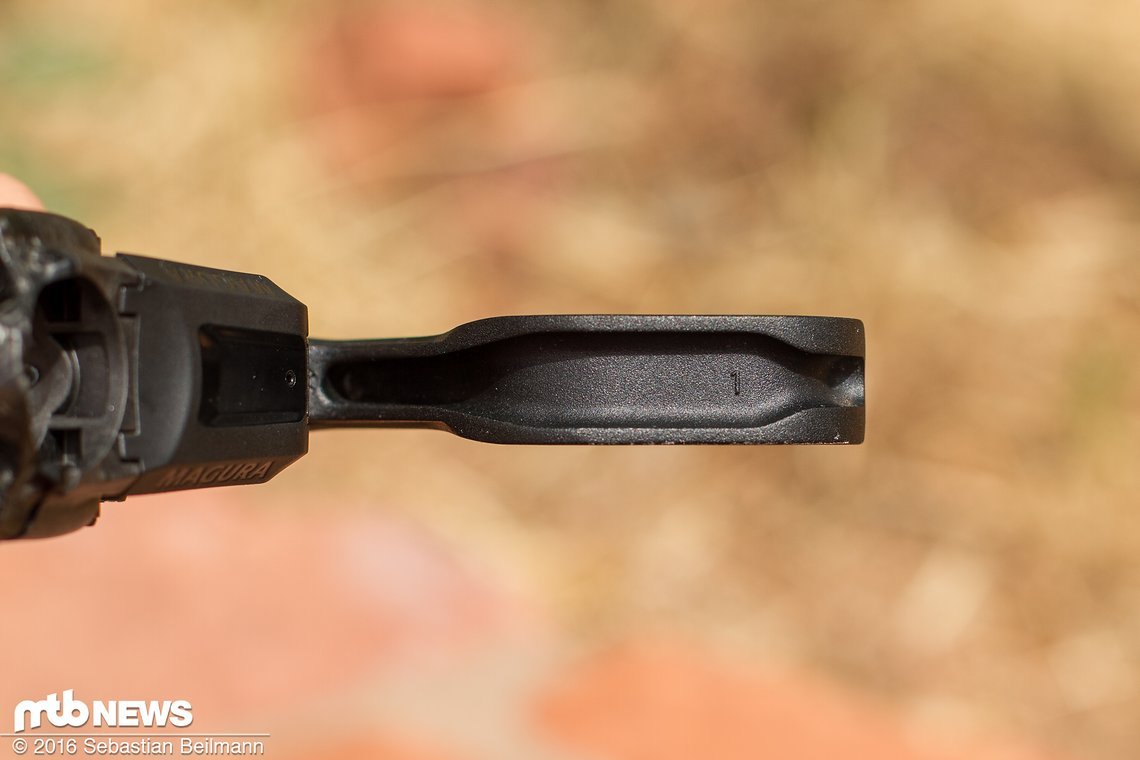

Bei den längeren Bremshebeln hat man oft das Problem, dass der Bremshebel den Mittelfinger berührt, wenn er sehr nah an den Lenker gestellt ist. Mit dem kürzeren Hebel sollte das seltener der Fall sein, aber auf Wunsch von Danny MacAskill hat Magura die Innenseite des Hebels trotzdem etwas abgerundet, falls dieser mal den Finger berührt. Der britische Trial-Profi hat sich bei den alten Bremshebeln Gummi auf die Rückseite geklebt, damit er sich nicht an der scharfen Innenseite der Bremshebel verletzt.
Auf den ersten Testfahrten hinterließ der neue Bremshebel einen sehr guten Eindruck. Der Bremsfinger liegt dank der starken Wölbung am Ende des Hebels sehr sicher. Da ich sehr kleine Hände habe und den Bremshebel gerne nah am Lenker fahre, war ich sofort von dem neuen Hebel begeistert. Da man den Bremsgriff in Verbindung mit dem neuen Hebel weiter außen montieren kann, kann man auch den Schalt-Trigger besser erreichen.

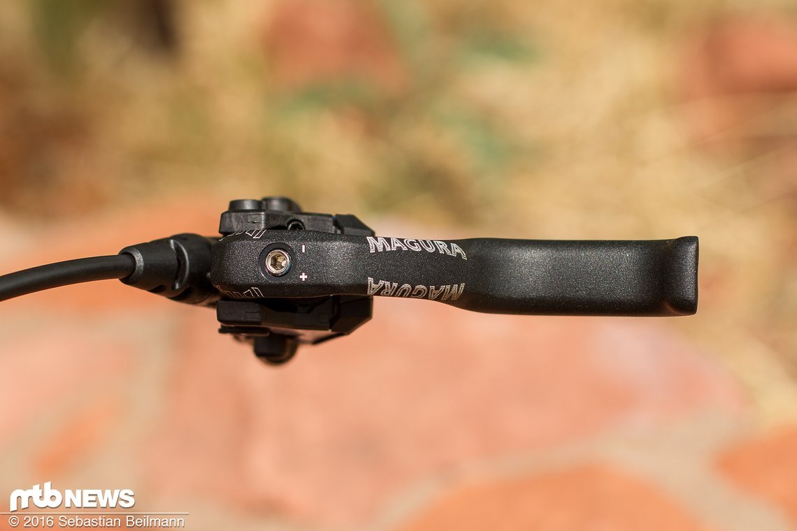

An der Front findet sich wie gewohnt die Sechskant-Schraube zur Verstellung der Griffweite
#2 An der Front findet sich wie gewohnt die Sechskant-Schraube zur Verstellung der Griffweite

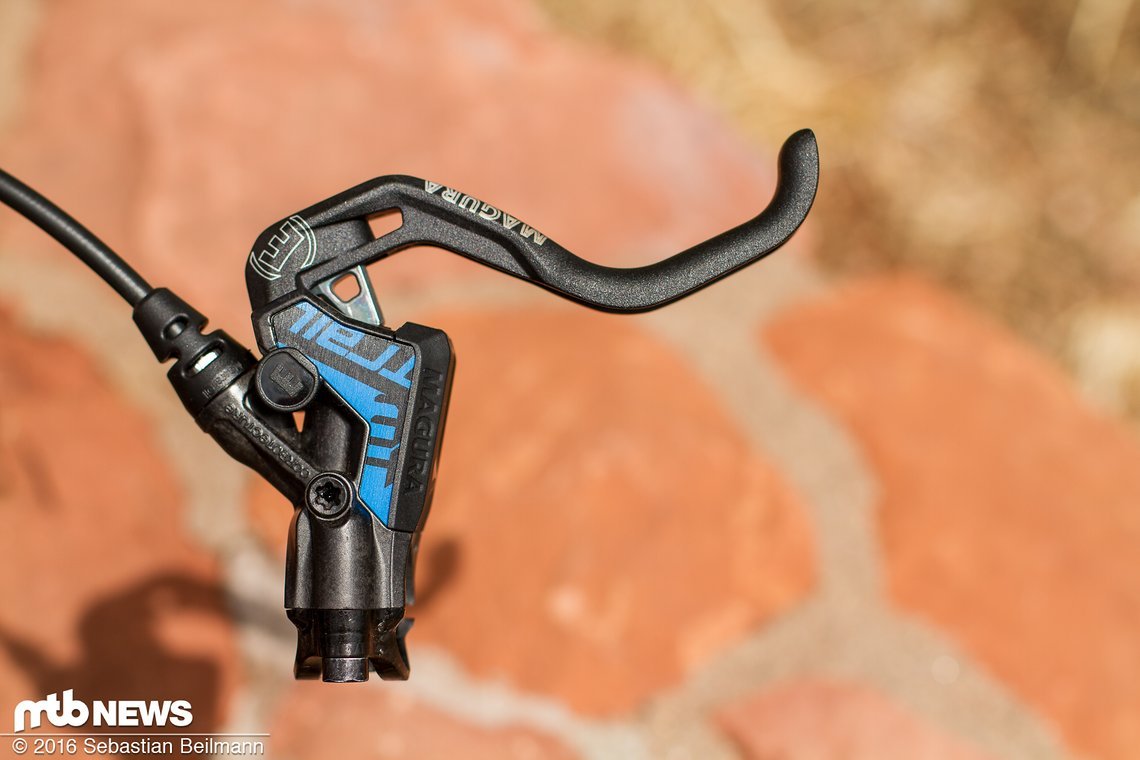

Auf der Rückseite darf man sich über abgeflachte Kanten freuen, ...
#3 Auf der Rückseite darf man sich über abgeflachte Kanten freuen, ...

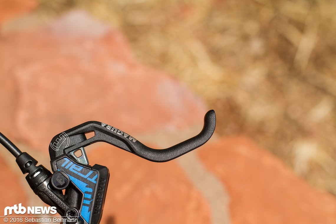

... um die Finger vor Verletzungen zu schützen
#4 ... um die Finger vor Verletzungen zu schützen

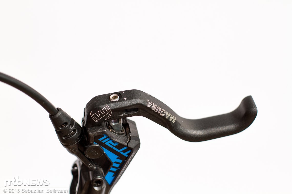

Im ersten Test gefiel uns der neue Hebel extrem gut
#5 Im ersten Test gefiel uns der neue Hebel extrem gut
