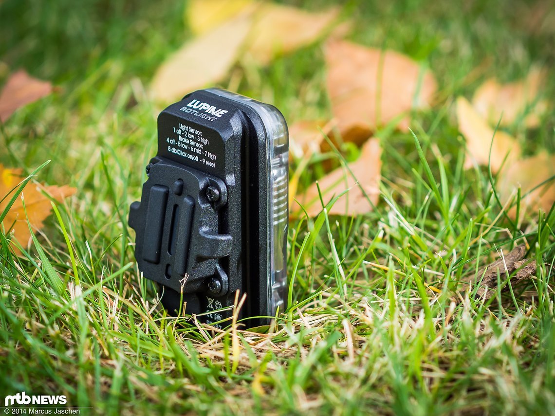

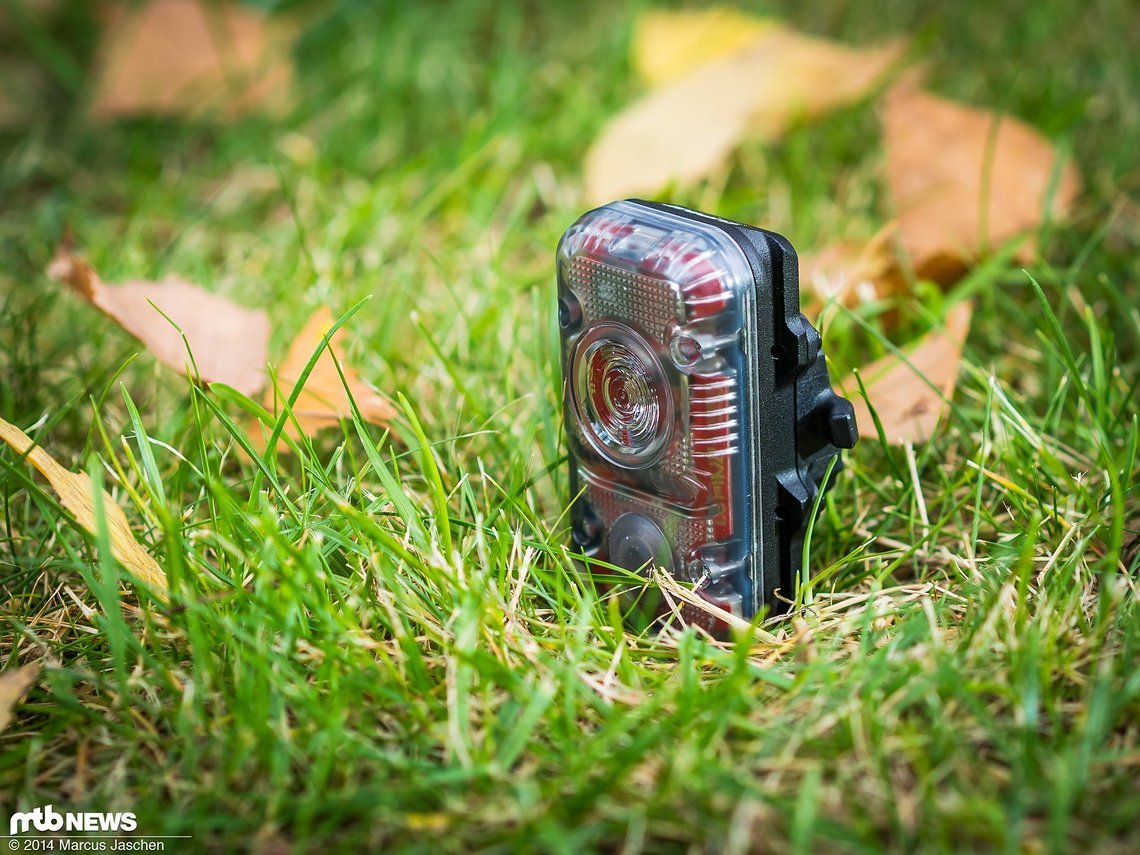

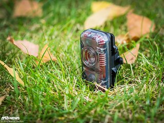

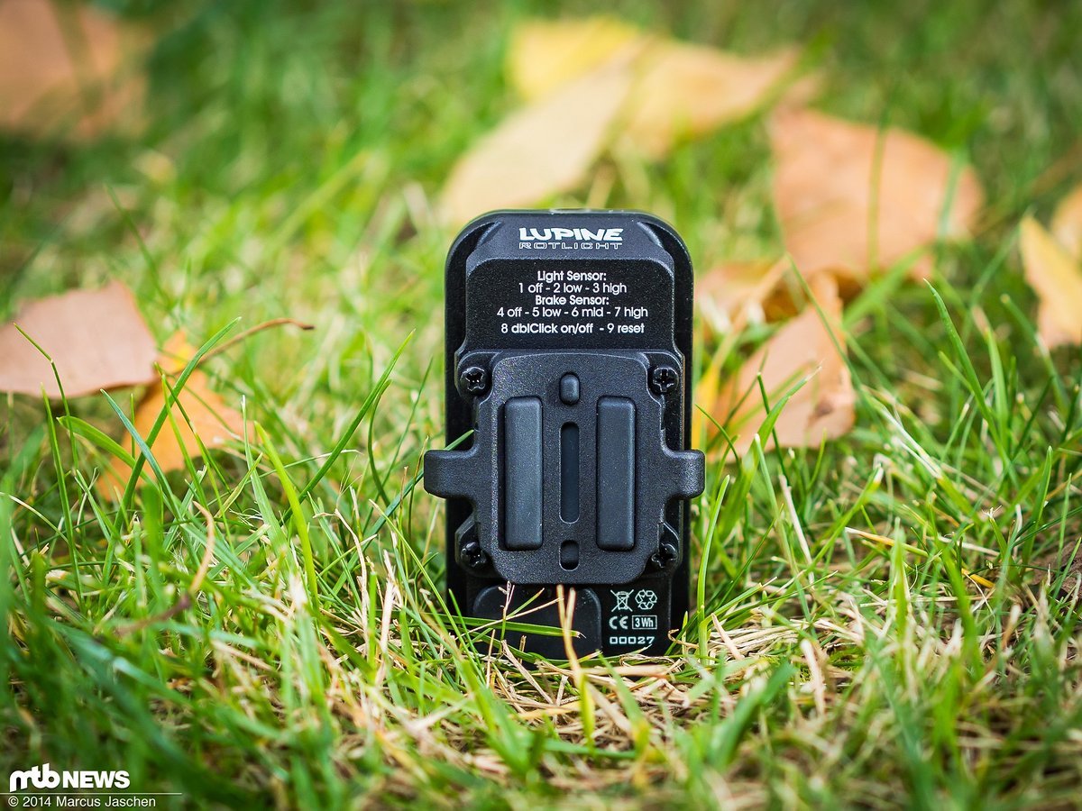

Das Gehäuse besteht aus schwarz exloxiertem Aluminium, auf das die transparente Abdeckung der LED geschraubt ist. Auf der Rückseite ist neben Seriennummer und Prüfzeichen eine praktische Kurzübersicht der Einstelloptionen eingelasert. Wie von Lupine gewohnt ist die Verarbeitung und das Finish der Leuchte sehr hochwertig. Alle Verbindungen am Rotlicht sind geschraubt und nicht geklebt oder geklemmt.
Das Rotlicht wird über eine Taste gesteuert. Damit ist es möglich die Leuchte ein- und auszuschalten sowie die verschiedenen Betriebsmodi zu programmieren. Die Taste ist auf der Vorderseite direkt unterhalb der LED angebracht – dadurch wird es ermöglicht, die Leuchte auch im montierten Zustand sehr leicht zu bedienen. Zum Laden des Akkus wird kein spezielles Ladegerät benötigt; es reicht, das mitgelieferte USB-Kabel in einen Computer, in ein USB-Netzteil oder in Lupines USB-one zu stecken. Das Rotlicht besitzt auf der Rückseite eine Micro-USB-Buchse, welche sich unter einer herausziehbaren Gummidichtung befindet.
Lupine Rotlicht
#2 Lupine Rotlicht - Das Gehäuse besteht aus Aluminium, alle Teile sind verschraubt.

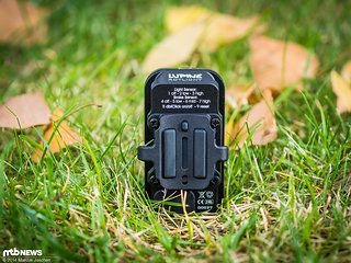

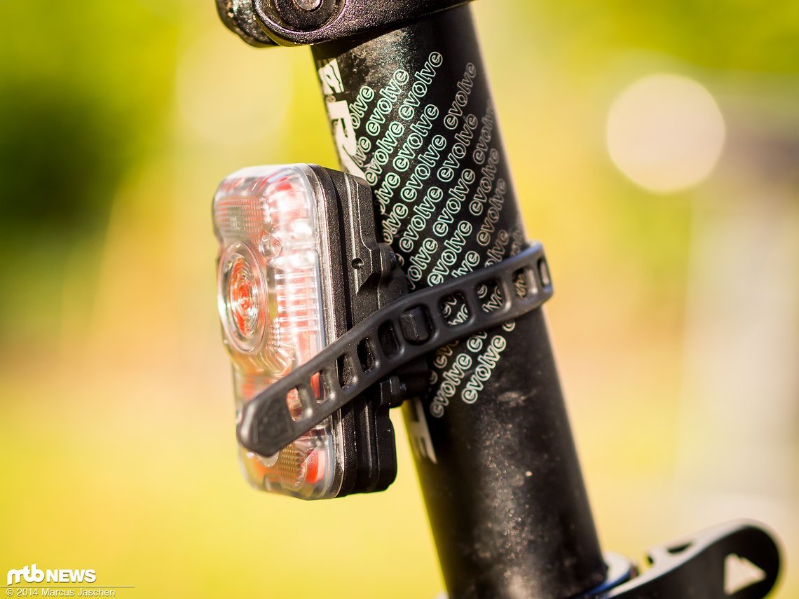

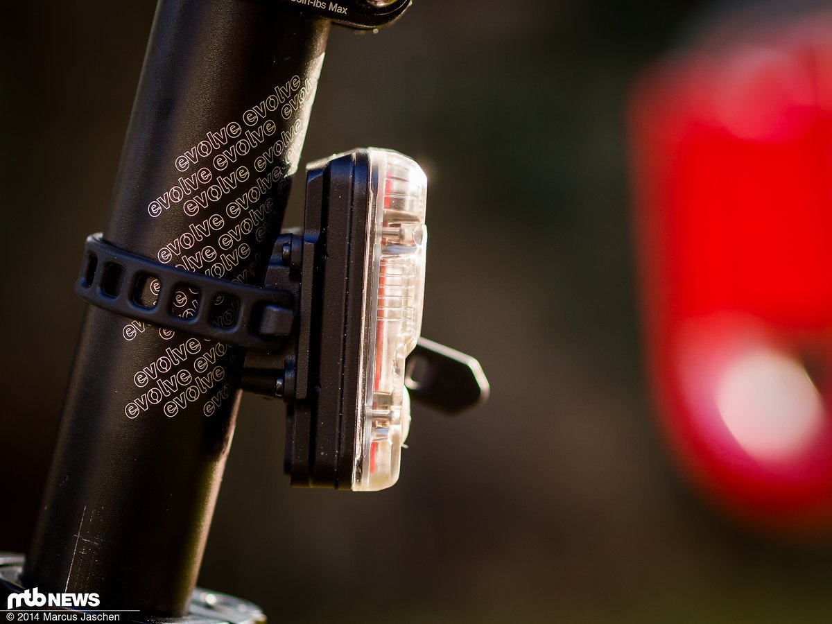

Das Rotlicht wird mit einer Gummischelle an der Sattelstütze befestigt. Das Gummi wird auf beiden Seiten der Leuchte eingehakt, wobei der eine Haken so eng ist, dass sich das Gummi im demontierten Zustand nicht aus Versehen lösen kann. Die Auflagefläche des Rotlichts ist mit zwei Gummi-Pads bestückt, so dass ein Verrutschen der montierten Leuchte sehr gut unterbunden wird. Dies funktioniert gleichermaßen mit Aluminium- und Carbon-Sattelstützen.
Lupine Rotlicht
#3 Lupine Rotlicht - Die Auflagefläche ist gummiert, was ein Verrutschen an der Sattelstütze verhindern soll
Das Einhaken des Gummibandes ist durch die kleinen Löcher gewöhnungsbedürftig und im wahrsten Sinne anfangs (sprich: beim ersten Mal) etwas hakelig. Über die Haltbarkeit des Gummibandes können wir (noch) keine Aussage treffen, die relativ scharfen Kanten des Aluminiumhakens am Gehäuse könnten aber bei häufiger Montage dazu führen, dass das Band durch die Beanspruchung irgendwann reißt. Das wird sich aber erst in einem Langzeittest zeigen. Das Befestigen und Entfernen des Gummibandes vom engeren der beiden Haken geht am leichtesten, wenn man die vier Schrauben auf der Rückseite etwas löst und die Auflageplatte etwas anhebt. Verglichen mit dem gewaltsamen Herausziehen des Gummis sollte der Verschleiß dann gleich Null sein.
Gummiband zur Befestigung an der Sattelstütze
#4 Gummiband zur Befestigung an der Sattelstütze

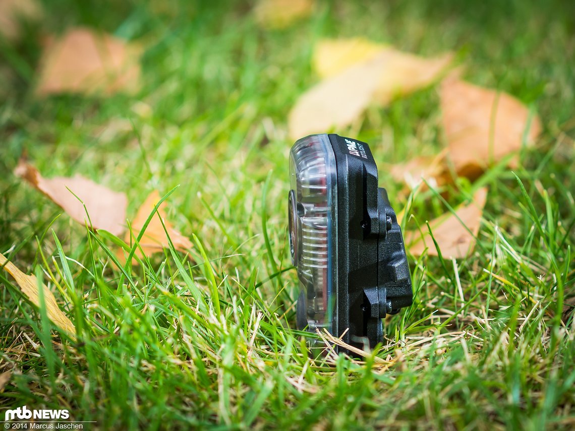

Die Auflagefläche ist etwas geneigt, so dass sich bei einer halbwegs üblichen Rahmengeometrie der Sitzwinkel und der Neigungswinkel der Auflage aufheben und das Rotlicht waagerecht abstrahlen kann.
Lupine Rotlicht
#5 Lupine Rotlicht - Bei Montage an der Sattelstütze sorgt die geneigte Auflagefläche dafür, dass das Licht waagerecht abstrahlen kann.

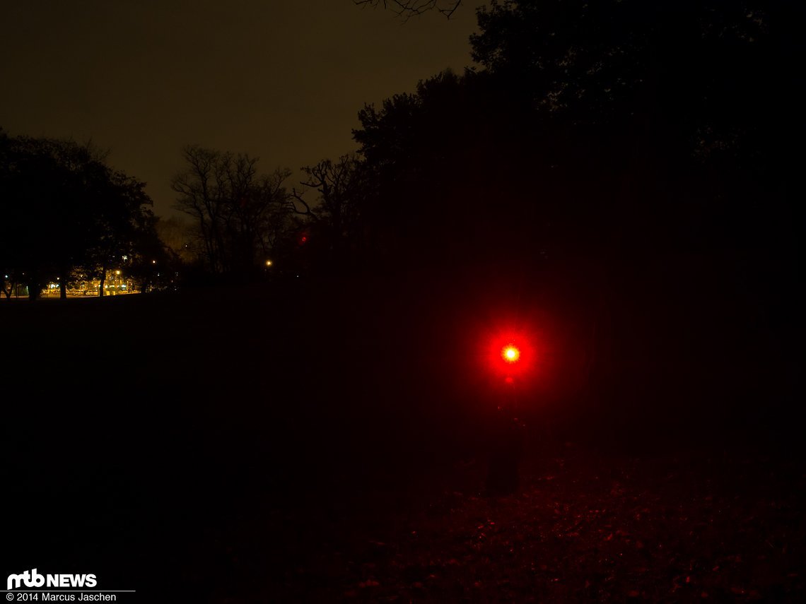

Lupine Rotlicht 0,1 Watt
#6 Lupine Rotlicht 0,1 Watt

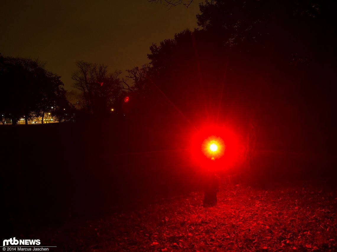

Lupine Rotlicht 0,5 Watt
#8 Lupine Rotlicht 0,5 Watt

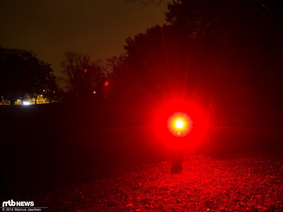

Lupine Rotlicht 1 Watt
#9 Lupine Rotlicht 1 Watt
Lupine Rotlicht 2 Watt
#10 Lupine Rotlicht 2 Watt
Die höchsten Leuchtstufen mit 1 Watt oder 2 Watt sind dabei so unangenehm hell, dass man mit dem bloßen Auge aus einem Meter Entfernung automatisch die Lider schließt oder sich wegdreht. Im normalen Betrieb im Dunkeln wird man diese Einstellung vermutlich selten sinnvoll nutzen können. Bei Tageslicht-Einsatz können diese Leuchtstufen aber durchaus sinnvoll sein.
Ein guter Kompromiss aus Helligkeit und Leuchtdauer dürfte der Modus mit 0,5 Watt sein. Diesen haben wir während des Testzeitraums auch überwiegend und zu unserer Zufriedenheit genutzt. Die 0,5 Watt sind so hell, dass man auf jeden Fall gesehen wird – ohne aber dabei andere Verkehrsteilnehmer zu blenden. Ist man im Wald in einer Gruppe unterwegs ist man mit den kleinsten Leuchtstufen mit 0,25 Watt oder 0,1 Watt bereits gut dabei.

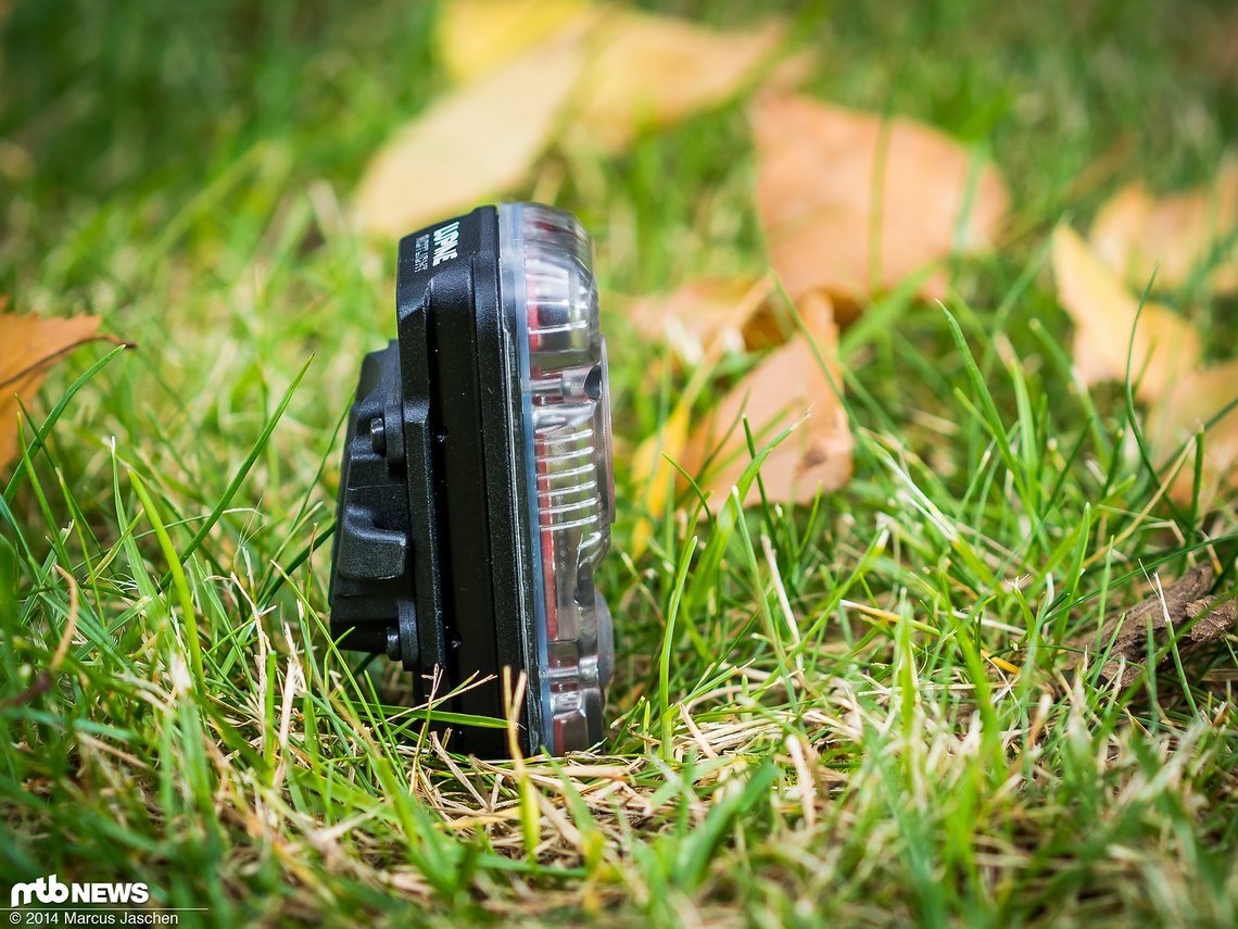

#11 Lupine Rotlicht - Seitenansicht
Lupine Rotlicht
#12 Lupine Rotlicht - Seitenansicht
