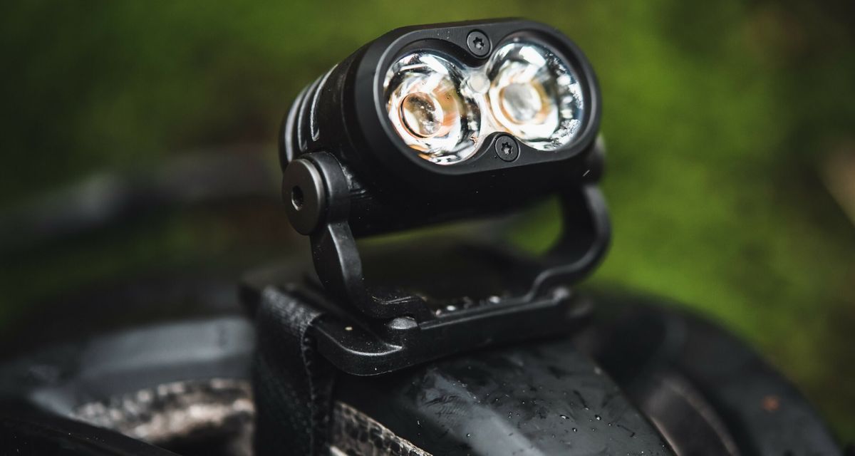

Zwischen den beiden großen Leds findet man bei der aktuellen Iterationsstufe der Piko noch eine weitere Led, die ein diffuses, relativ schwaches Licht ausstrahlt

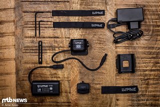

Lieferumfang-Leuchten-3518
Diashow starten »
Im Lieferumfang sind neben der Lampe und einem 3.500 mAh Akku auch Ladegerät, Fernbedienung, Klettkabelbinder und Helmhalterungen für Akku und Lampe enthalten. Bei der Piko kann man nämlich sowohl Lampe als auch Akku ganz einfach am Helm befestigen. Zudem bringt der Akku eine integrierte Rücklicht-Funktion mit, was sehr praktisch sein kann. Wie bei Lupine üblich, ist für die Piko zahlreiches Zubehör separat erhältlich. So kann man sich bei Bedarf zum Beispiel noch mit passenden GoPro-Adaptern, Lenkerhalterungen oder Klebepads zur Helm-Montage ausstaffieren.
Besonders zu erwähnen ist zudem, dass Lupine im Fall eines Defekts einen 48 Stunden Reparatur-Service anbietet. Die Lupine Piko R4 SC bringt mit Helmhalterung und Akku 211 g auf die Waage und ist für einen Preis von rund 345 € erhältlich.
# Zwischen den beiden großen Leds findet man bei der aktuellen Iterationsstufe der Piko noch eine weitere Led, die ein diffuses, relativ schwaches Licht ausstrahlt - dies eignet sich besonders beim Gespräch mit den Mitfahrern oder bei bekannten Forstweg-Uphills zum Energie-Sparen.
Das von der dritten Led der Lupine ausgestrahlte Diffuslicht braucht außerdem nicht nur wenig Akkuleistung, sondern kann auch abseits des Trails überzeugen: Endlich kann man seinen Mitfahrern beim Nightride auch mit angeschalteter Lampe ins Gesicht gucken, ohne dass diese gleich blind vom Rad fallen. Die neue Funktion der Lupine Piko stellt so einen echten Mehrwert dar und dient zudem als Alleinstellungsmerkmal keine andere Lampe in unserem Test weist eine ähnliche Funktion auf.
