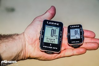

Die GPS-Tachos würden nicht zu Lezyne passen, wenn sie nicht gemäß dem Motto von Lezyne – „engineered design“ durchgestylt wären. Der silberfarbene Rand an den Tachos ist kein Plastik, sondern gefrästes Aluminium – schick! Gut gelöst ist die Befestigung der Tachos über eine Art Bajonettverschluss – man drückt den Tacho in Richtung der Halterung und dreht ihn leicht, um ihn zu lösen oder zu montieren. Das geht sehr einfach, sobald montiert macht die Konstruktion einen sehr stabilen Eindruck.
Hier die Details zu den verschiedenen Lezyne-GPS-Varianten.

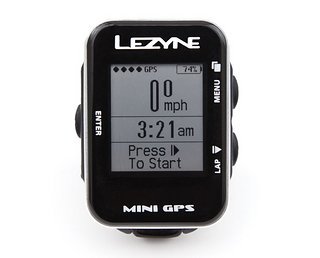

Lezyne Mini GPS
Features
- der kleinste und leichteste aktuell verfügbare GPS Computer (30 g)
- keine Sensoren notwendig
- scharfes, leicht lesbares und semi-anpassbares Display mit Hintergrundbeleuchtung
- aus elegantem Aluminium gefräst
- einfache Bedienung mit drei Buttons
- optimierte GPS-Aufzeichnung mit bis zu 100 Stunden Speicherkapazität
- Scrollende Datenanzeige und Auto-Start/Stop Funktionen
- benutzerdefinierte Runden-Einstellungen
- bis zu 10 Stunden Laufzeit
- über Micro USB aufladbar
- inklusive X-Lock Standard-Befestigung
Spezifikationen
- Farben: Schwarz
- Gewicht: 30 g
- Laufzeit: 10 Stunden
- Speicher: 100 Stunden maximal
- Maße Computer: 33.4mm (W) x 50.8mm (L) x 22.5mm (H)
- Maße Bildschirm: 20.9mm (W) x 24.4mm (L)
Konnektivität
GPS Tracks können direkt zur GPS Root Webseite hochgeladen und dort ausgewertet und analysiert werden. Sofortiger Download als .fit-Dateien über Plug-and-Play an Windows und Mac möglich. Die Dateien sind mit anderen Anwendungen wie Strava und TrainingPeaks kompatibel.
Verfügbare Daten
- Bewegte Zeit, Fahrtzeit, Vergangene Zeit
- Distanz: aktuell, Trip, gesamt
- Geschwindigkeit: aktuell, durchschnittlich, maximal
- Höhenmeter: bergauf, bergab, aktuell
- Runden
- Temperatur
- Zeit: Fahrzeit, Uhr
- GPS Signalstärke
- Batteriestand

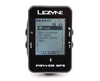

Lezyne Power GPS
Features
- großes, leicht lesbares Display mit Hintergrundbeleuchtung
- stromsparender Chip der GPS und Glonass kombiniert und sowohl die russischen als auch die US Satelliten empfangen kann und so für hohe Genauigkeit sorgt
- Bluetooth® Smart (BLE)
- einfache Bedienung über vier Buttons
- Lithium-Polymer-Akku mit bis zu 22 Stunden Laufzeit
- optimierte GPS-Aufzeichnung mit bis zu 200 Stunden Speicherkapazität
- Auto-Start/Stop Funktionen
Spezifikationen
- Farben: Schwarz
- Gewicht: 76 g
- Laufzeit: 22 Stunden
- Speicher: 200 Stunden maximal
- Maße Computer: 46.5mm (W) x 73.2mm (L) x 27mm (H)
- Maße Bildschirm: 30.4mm (W) x 37.8mm (L)
Konnektivität
Empfang von Text-, Email und Anruf-Notifications, wenn das Gerät mit einem Bluetooth® Smart fähigen iOS oder Android Smartphone verbunden ist. GPS Tracks können direkt zur GPS Root Webseite hochgeladen und dort ausgewertet und analysiert werden. Sofortiger Download als .fit-Dateien über Plug-and-Play an Windows und Mac möglich. Die Dateien sind mit anderen Anwendungen wie Strava und TrainingPeaks kompatibel.
Kann mit Bluetooth® Smart fähigen Herzfrequenz-, Trittfrequenz- und Kraft-Sensoren verbunden werden. Synchronisation über Bluetooth® zur Lezyne Ally App möglich.
Verfügbare Daten
- Herzfrequenz*
- Trittfrequenz*
- Kraft*
- Bewegte Zeit, Fahrtzeit, vergangene Zeit
- Runden
- Semi-anpassbares Display: Zwei, drei oder vier Felder
- GPS Signalstärke
- Batteriestand
- Unteres Feld manuell auswählbar oder automatisch scrollbar
* Die zusätzlichen Messgeräte können über den Bluetooth Smart Standard mit dem Power GPS verbunden werden.

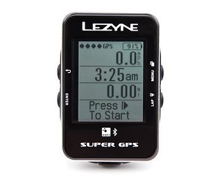

Lezyne Super GPS
Features
- gleichzeitige Bluetooth® Smart (BLE) und ANT+ Konnektivität
- optimierte GPS-Aufzeichnung mit bis zu 400 Stunden Speicherkapazität
Spezifikationen
- Farben: Schwarz
- Gewicht: 76 g
- Speicher: 400 Stunden maximal
Konnektivität
Empfang von Text-, Email und Anruf-Notifications wenn das Gerät mit einem Bluetooth® Smart fähigen iOS oder Android Smartphone verbunden ist. GPS Tracks können direkt zur GPS Root Webseite hochgeladen und dort ausgewertet und analysiert werden. Sofortiger Download als .fit-Dateien über Plug-and-Play an Windows und Mac möglich. Die Dateien sind mit anderen Anwendungen wie Strava und TrainingPeaks kompatibel. Kann mit Bluetooth® Smart oder ANT+ fähigen Herzfrequenz-, Trittfrequenz- und Kraft-Sensoren verbunden werden.
Verfügbare Daten
- Herzfrequenz**
- Trittfrequenz**
- Kraft**
- Distanz: aktuell, Tour, gesamt
- Runden
- GPS Signalstärke
- Batteriestand
** Die zusätzlichen Messgeräte können über den Bluetooth Smart Standard oder ANT+ mit dem Power GPS verbunden werden.
