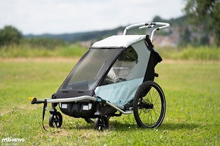

Mit seinen 16,8 kg gehört der Leggero Enso zu den schwersten Einsitzern. Und das hat seine Gründe, denn im Fahrwerk kommen nicht nur zwei Buggy-Räder, sondern auch ein Stahlfederdämpfer mit 75 mm Federweg zum Einsatz! Ab welchem Alter darf man mit dem Kinderanhänger fahren? Hier gibt Leggero klare Grenzen vor und setzt diese verhältnismäßig streng. So ist der Enso 2 erst ab einem Alter von einem Jahr für den Einsatz als Kinderfahrradanhänger freigegeben, und dann auch nur bis zu einem zulässigen Körpergewicht von 17 kg. Ob ein Kind inklusive Helm zu groß für den Anhänger ist, markiert eine kleine Markierung auf der Kopfstütze.
Ohne Deichsel misst der Leggero Enso 2 100 x 71 x 99 cm (Länge x Breite x Höhe). Damit ist er gut sechs Zentimeter breiter als ein vergleichbarer Thule Chariot Sport 1. Der Leggero Enso Complete ist einer der teuersten Anhänger auf dem Markt – das voll ausgestattete Top-Modell liegt bei 1.399 €. Immerhin ist dafür auch das sonst in der Regel optionale Jogger-Rad mit an Bord und auch sonst fehlt es an nichts. Um mit den anderen Anhängern vergleichbar zu sein, müsste der Leggero Enso 2 Family als Referenz herangezogen werden. Dieser kostet wie auch der Thule Chariot Sport 1 1.299 €. Zufall? Vermutlich nicht – extrem teuer sind damit beide.

Kantig und irgendwie fast schon retro steht der Leggero Enso 2 da
# Kantig und irgendwie fast schon retro steht der Leggero Enso 2 da - seine Konstruktion ist jedoch up to date, so viel sei verraten!

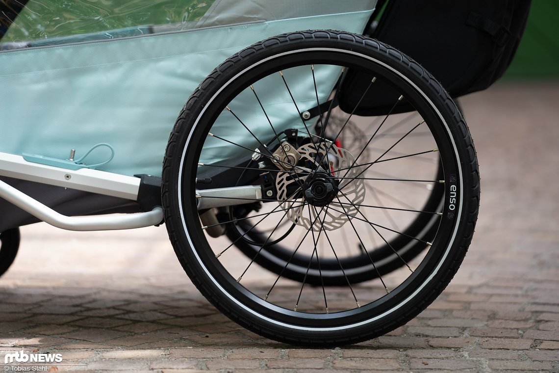

Scheibenbremsen am Fahrradanhänger machen durchaus was her
# Scheibenbremsen am Fahrradanhänger machen durchaus was her - da sie bei der Fahrt aber nicht beim Bremsen helfen, sind sie an sich nutzlos. Leggero verwendet sie zusätzlich als Parkbremse, bezahlt dafür aber mit dem üblichen Schleifen der Faustsattelbremsen …

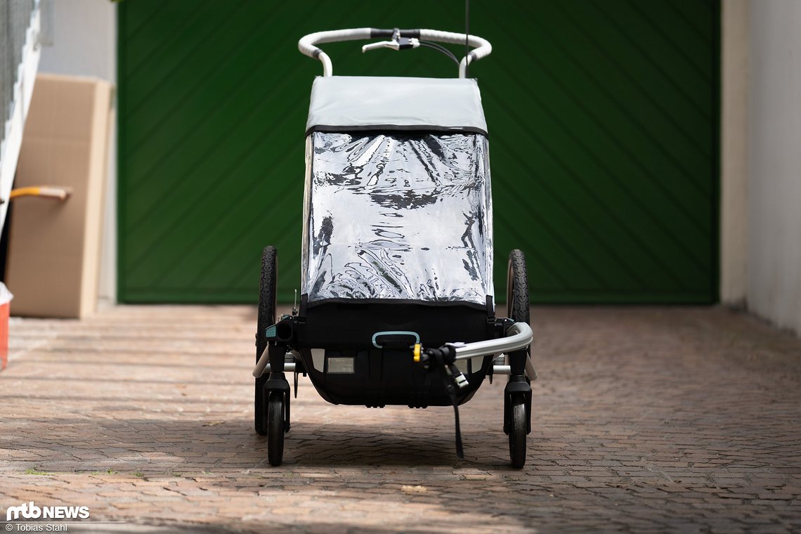

Ist das Regenverdeck geschlossen, ist der Leggero Enso 2 komplett wasserdicht
# Ist das Regenverdeck geschlossen, ist der Leggero Enso 2 komplett wasserdicht - der Sommer 2021 hat uns das zur Genüge testen lassen.

Zum Serienumfang gehört auch eine passende Scheibenbremse, die über einen relativ großen Bremsgriff betätigt werden kann. Kleine Hänge werden sich hier schwertun, weshalb die Lösung mit einem Drehgriff, wie sie beispielsweise Thule fährt, angenehmer zu nutzen ist. Leggero aber nutzt den klassischen Hebel, um auch die Parkbremse zu integrieren. Das funktioniert gut, aber die Bedienkräfte sind relativ hoch. Und an unserem Testanhänger schleift die Bremse störend.

Von hinten betrachtet sind die Kinematik und der Dämpfer kaum zu erkennen.
# Von hinten betrachtet sind die Kinematik und der Dämpfer kaum zu erkennen.
