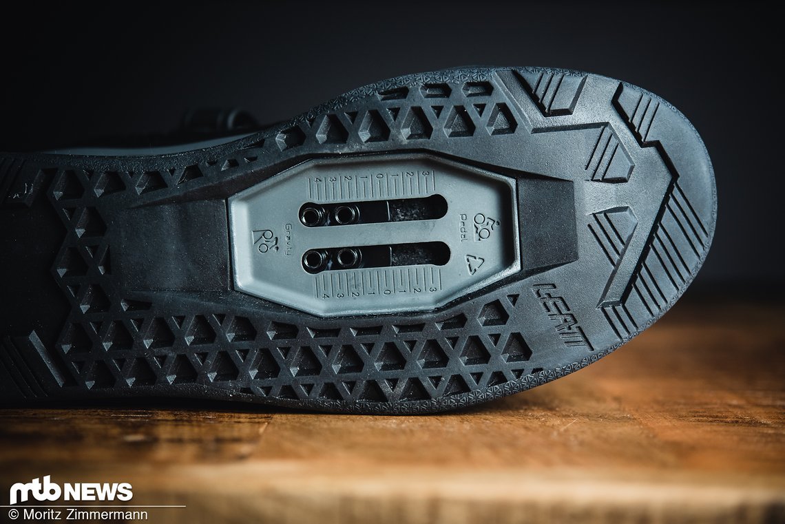

Die perfekte Verbindung zum Pedal stellt ein mehr als großzügiger Cleat-Channel sicher. Dieser misst ganze 14 cm und fällt damit deutlich länger aus als bei den meisten Konkurrenten. Egal, ob man sein Cleat gerne direkt unter dem Ballen oder eher in der Fußmitte positioniert hier wird jeder glücklich. Doch nicht nur bei der Länge der Aussparung hat Leatt ordentlich geklotzt, auch die Tiefe des Kanals ist großzügig gewählt und liegt bei 8 mm. Dies soll für einen perfekten Schuh-Pedal-Kontakt sorgen. Wem der Kanal dann doch zu tief ist, der hat die Möglichkeit, die Cleat-Höhe mittels im Lieferumfang enthaltenen Unterlegscheiben zu justieren. Damit die Kraft aus den Beinen auch effizient auf das Pedal übertragen werden kann, hat Leatt den DBX 5.0 Clip-Schuhen eine relativ steife Sohle verpasst.
Der Cleat-Einstellbereich ist ganze 50 mm lang und von Gravity bis Pedal skaliert

Der Cleat-Kanal ist allerdings nicht nur besonders lang, sondern auch relativ tief. Dies sorgte bei uns in Kombination mit Shimanos XT Trail-Pedalen für einen ausgezeichneten Stand, stellte sich bei Pedalen mit Pins und größerer Plattform wie beispielsweise den Shimano Saints aber als störend heraus. Hier verhakte sich die Sohle leicht mit den Pins, was ein etwas hakeliges Ein- und Ausklicken zur Folge hatte. Abhilfe schafften die im Lieferumfang enthaltenen, metallischen Cleat-Unterlegscheiben. Diese kleinen Helferlein gewähren einen Hauch mehr Luft zwischen Schuh und Pedal. Somit steht einem geschmeidigen Ein- und Ausklickvorgang auch bei abfahrtsorientierteren Klickpedalen mit Pins nichts mehr im Wege.
Der großzügige Cleat-Kanal hilft zudem auch dann, wenn man es in einer ruppigen Sektion mal wieder verpasst hat, rechtzeitig einzuklicken. In solchen Sektionen steht man dann nicht nur auf dem Cleat, sondern kann sich auch über etwas Grip von der Sohle freuen. Vom Flatpedal-Feeling ist diese Notlösung natürlich trotzdem noch Welten entfernt.
