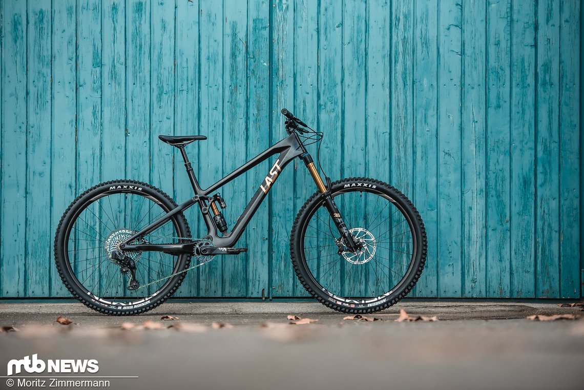

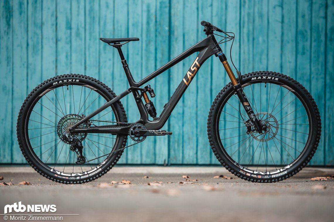

Das Last Tarvo ist fast schon zu schön, um wahr zu sein
#1 Das Last Tarvo ist fast schon zu schön, um wahr zu sein - der bildhübsche Carbon-Rahmen wird in Deutschland gefertigt und will mit 160 mm Federweg am Heck die Enduro-Herzen erobern.

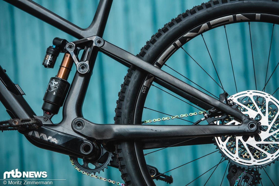

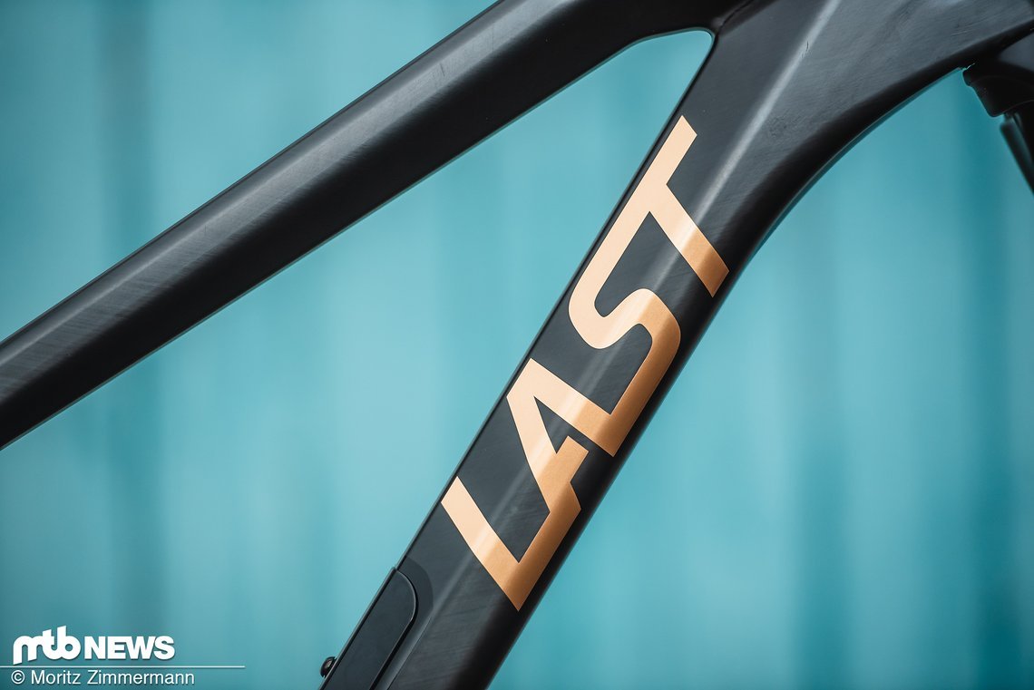

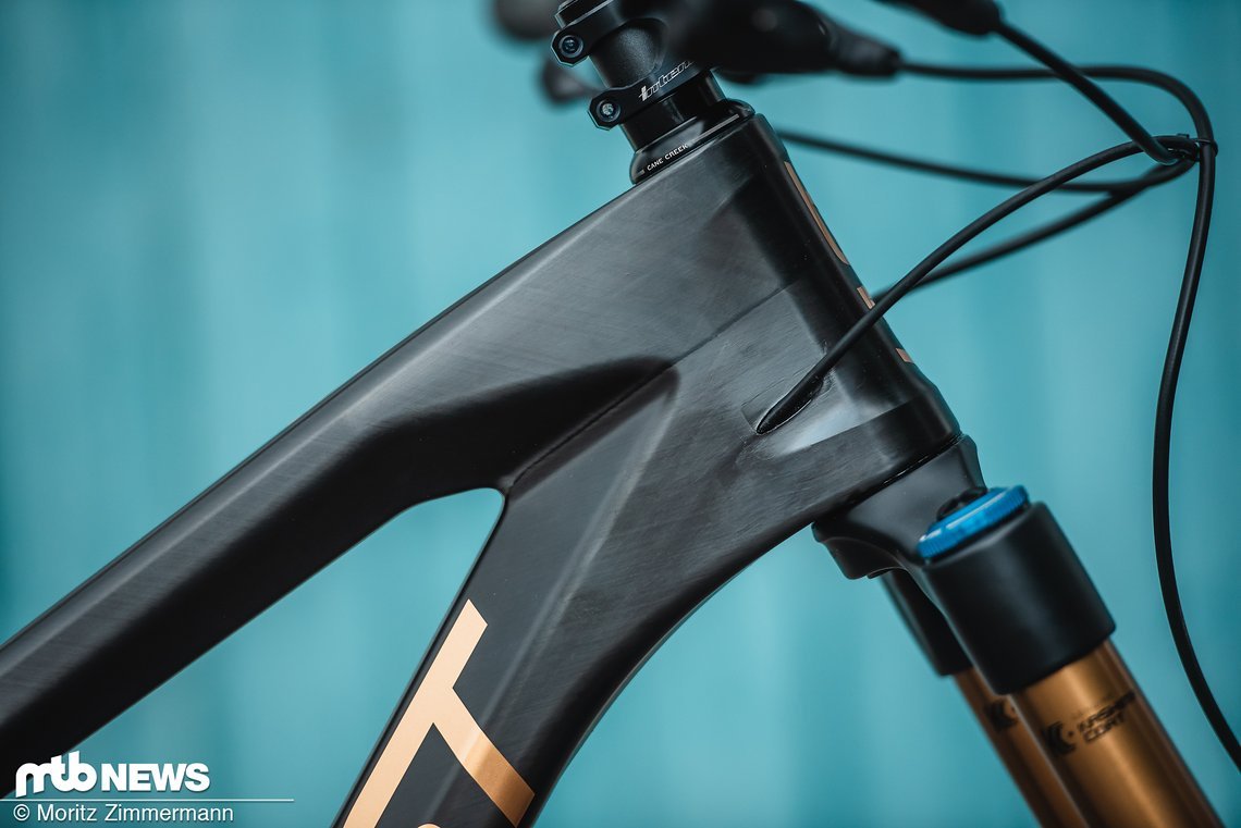

Betrachtet man den Tarvo-Rahmen im Großen und Ganzen, dann fällt zunächst das sehr schlichte Design auf. Erst bei näherer Betrachtung entdeckt man zahlreiche Details, die einem das Wasser im Mund zusammenlaufen lassen – zum Beispiel die extrem schicke Umlenkwippe aus Aluminium, die sich perfekt in den Rahmen einfügt. Oder der einteilige Carbon-Hinterbau, bei dem die Bremse zwischen Sitz- und Kettenstrebe positioniert ist und … Moment mal – da fehlt doch was!?
Eine Besonderheit ist der einteilige Carbon-Hinterbau, der ohne Drehpunkt im Bereich der Hinterrad-Achse auskommt
#6 Eine Besonderheit ist der einteilige Carbon-Hinterbau, der ohne Drehpunkt im Bereich der Hinterrad-Achse auskommt - Flexpivot nennt Last diesen Ansatz, der bisher – wenn überhaupt – vor allem im XC-Bereich eingesetzt worden ist.
Richtig gesehen: Das Last Tarvo verzichtet auf den eigentlich nötigen Drehpunkt im Bereich der Hinterrad-Achse. Stattdessen nutzt Last hier die richtungsabhängige Steifigkeit von Carbon aus: Der Hinterbau kann sich gerade genug verwinden, um den Drehpunkt überflüssig zu machen. Flexpivot nennt Last diesen Ansatz, den man in ähnlicher Form auch gelegentlich an Cross Country– und Trail-Bikes sieht. Da der Flexpivot am Tarvo Last zufolge kaum beansprucht wird, konnte dieses Prinzip erstmals bei einem Rahmen mit 160 mm Federweg realisiert werden. Auch die Haltbarkeit soll darunter nicht leiden.

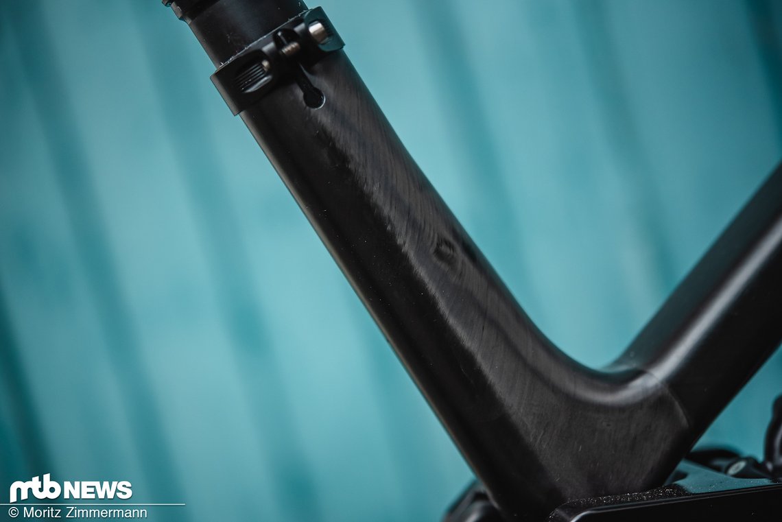

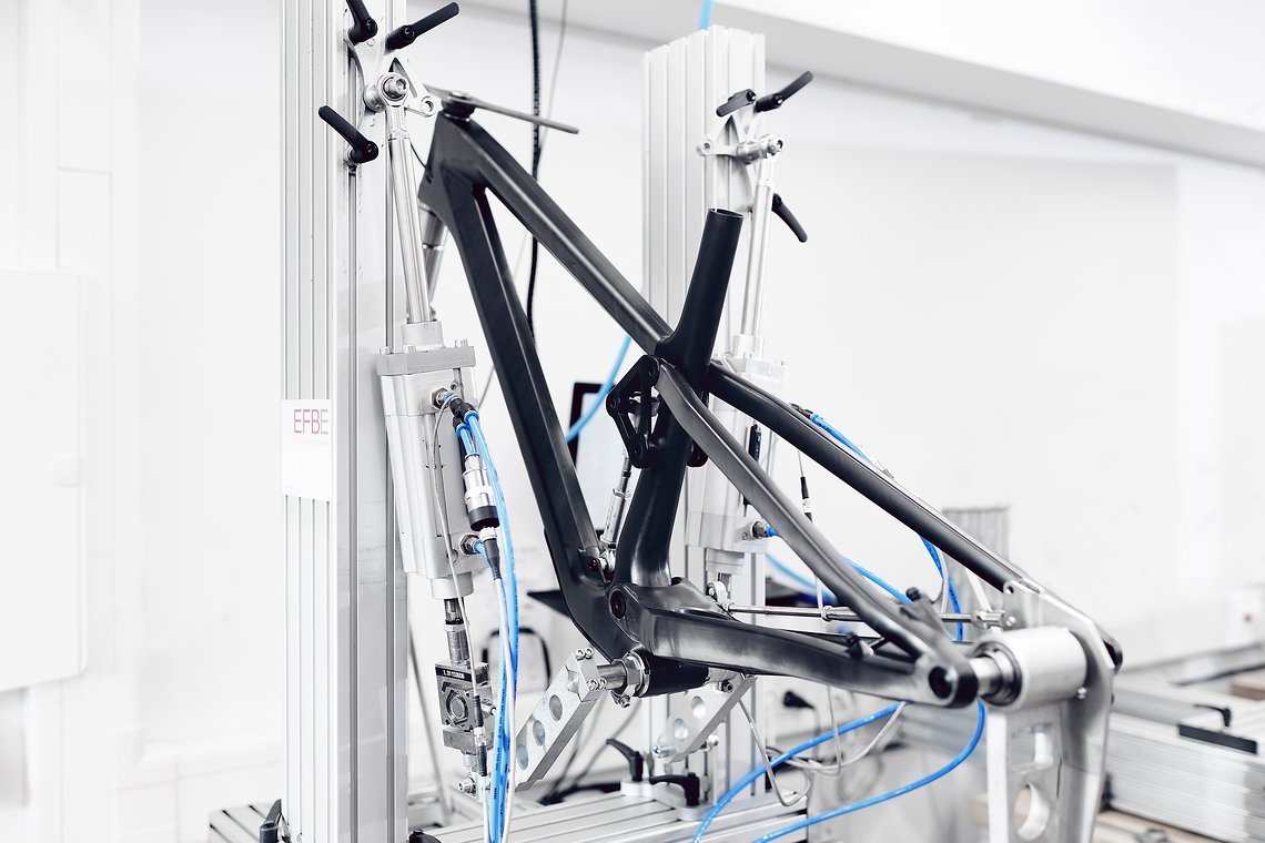

Der Rahmen wird in einer solch hohen Qualität gefertigt, dass eine kosmetische Carbon-Schicht gar nicht notwendig ist.
#7 Der Rahmen wird in einer solch hohen Qualität gefertigt, dass eine kosmetische Carbon-Schicht gar nicht notwendig ist.
So handelt es sich beim Last Tarvo im Prinzip um einen relativ klassischen abgestützten Eingelenker, bei dem der Dämpfer vertikal vor dem Sitzrohr platziert ist und von oben komprimiert wird. Selbstverständlich hat sich Last Gedanken gemacht, wie der Tarvo-Hinterbau auch auf knallharten Enduro-Rennstrecken optimal funktionieren soll. Dazu setzt Last auf eine Progression von 34 % vom Sag-Punkt bis zum Ende des Federwegs, sodass der Rahmen auch mit Coil-Dämpfern kompatibel ist.

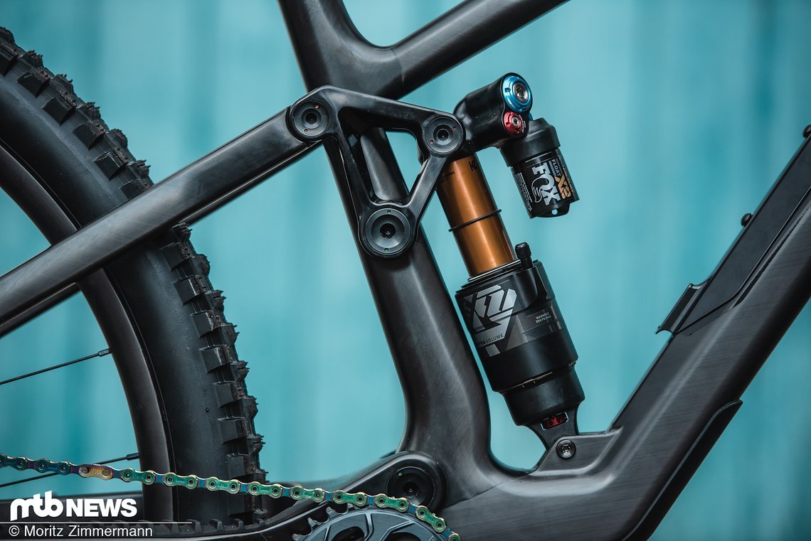

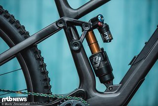

An unserem Testbike wird ein Luftdämpfer von der im Ruhrpott gefrästen Alu-Umlenkwippe aktiviert
#8 An unserem Testbike wird ein Luftdämpfer von der im Ruhrpott gefrästen Alu-Umlenkwippe aktiviert - dank ausreichender Progression ist das Tarvo aber auch mit Coil-Dämpfern kompatibel.

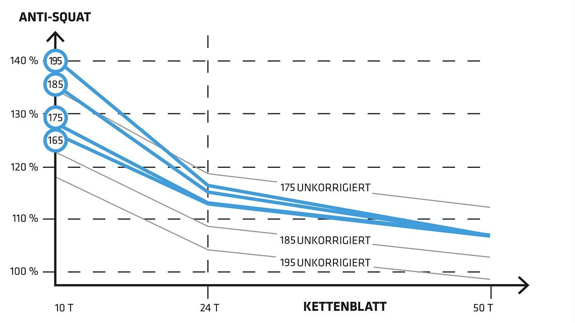

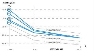

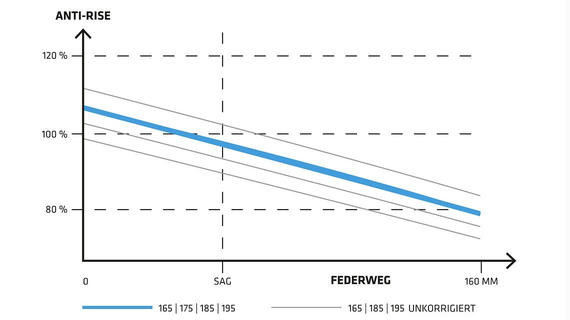

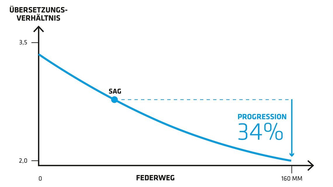

Eine weitere Besonderheit des Tarvo-Hinterbaus ist der Größen-spezifische Anti-Rise und Anti-Squat. Der Anti-Squat bestimmt im Prinzip, wie effizient sich ein Rad pedaliert. Um für alle Körpergrößen ähnliche Anti-Squat-Werte zu realisieren, hat Last daher je nach Rahmengröße die Position der Drehpunkte minimal angepasst. Diese korrigierten Anti-Squat-Verläufe liegen Last zufolge deutlich näher zusammen, als es ohne Korrektur der Fall wäre – gerade auf die Pedalier-Effizienz der größeren Rahmen soll sich dies positiv auswirken. Ähnliches gilt für den Anti-Rise – das Verhalten des Hinterbaus bei Betätigung der Hinterrad-Bremse –, der durch die Größen-spezifische Anpassung der Drehpunkte über alle Rahmengrößen hinweg einen identischen Verlauf haben soll.
Anti-Squat Last Tarvo
#9 Anti-Squat Last Tarvo
Anti-Rise Last Tarvo
#10 Anti-Rise Last Tarvo
Übersetzungsverhältnis Last Tarvo
#11 Übersetzungsverhältnis Last Tarvo

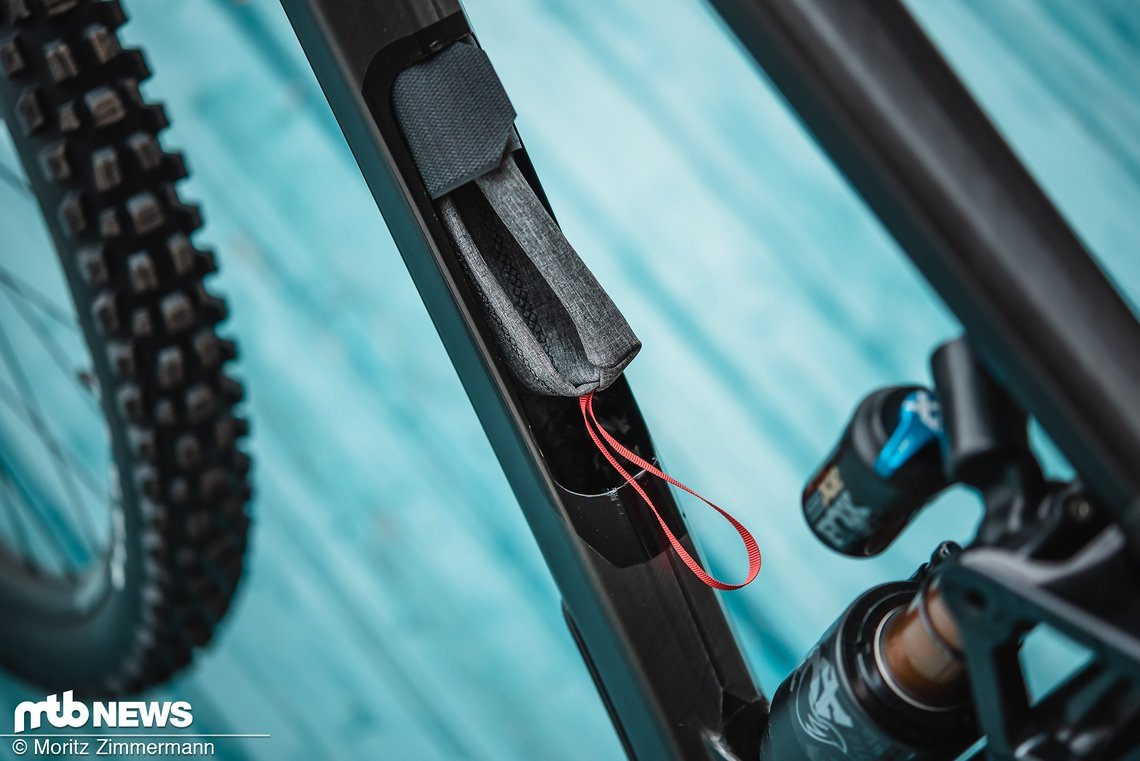

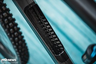

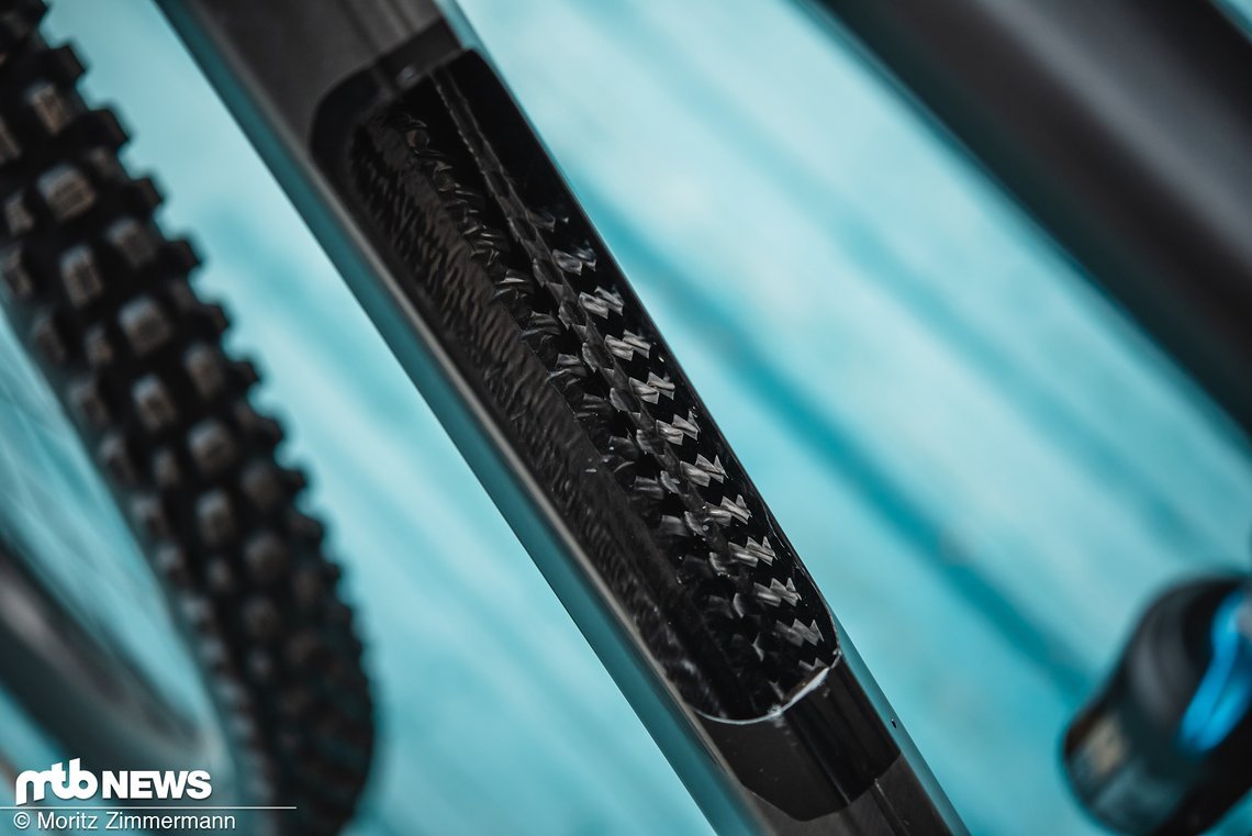

Auch das vordere Rahmendreieck hat das ein oder andere interessante Feature zu bieten – allen voran das integrierte Fach im Unterrohr, welches genug Stauraum für eine kleine Pumpe, ein Mini-Tool, einen Snack und einen kompakten Schlauch bietet. Die Abdeckung des Fachs dient gleichzeitig als Aufnahme für einen Flaschenhalter. Sie wird mittels wirklich starker Magnete klapperfrei an Ort und Stelle gehalten. Alle Leitungen werden selbstverständlich intern verlegt und in einlaminierten Kanälen klapperfrei geführt. Hinterbau und Unterrohr sind ausreichend geschützt, das Tretlager wird verschraubt. Wer sein Kettenblatt mit einer Kettenführung schützen möchte, kann dies dank optional erhältlichem ISCG-Adapter problemlos tun. Außerdem lässt sich das Last Tarvo als reines 29er oder als Mullet-Variante mit 27,5″-Hinterrad konfigurieren.
Alles mit an Bord: Der Kofferraum im Unterrohr bietet ausreichend Platz für Banane, Ersatzschlauch, Jacke und Co.
#12 Alles mit an Bord: Der Kofferraum im Unterrohr bietet ausreichend Platz für Banane, Ersatzschlauch, Jacke und Co.

Auf der Last-Website kann man das Tarvo entweder als Rahmenkit oder als Komplettbike konfigurieren und hat dabei zahlreiche verschiedene Optionen. Auf unser Testbike trifft das Prädikat „edel“ definitiv zu. Das Fahrwerk besteht aus einer Fox 36 in Factory-Ausführung, die 160 mm Federweg am Heck werden von einem Float X2-Dämpfer verwaltet. SRAM Code RSC-Bremsen mit 200 mm-Rotoren vorne und hinten sorgen für die negative Beschleunigung, geschaltet wird mit der elektrischen SRAM XX1 AXS-Gruppe. Die leichten Newmen Advanced SL A.30-Laufräder aus Carbon sind mit griffigen Maxxis-Reifen bestückt, auch der Bike Ahead Composites-Lenker besteht aus Kohlefaser. In dieser Konfiguration kostet das Last Tarvo rund 9.950 €.
  • Federgabel Fox 36 Facoty (170 mm)
  • Dämpfer Fox Float X2 (160 mm)
  • Antrieb SRAM XX1 Eagle AXS
  • Bremsen SRAM Code RSC
  • Laufräder Newmen Advanced SL A.30
  • Reifen Maxxis Assegai / Maxxis Minion DHR II

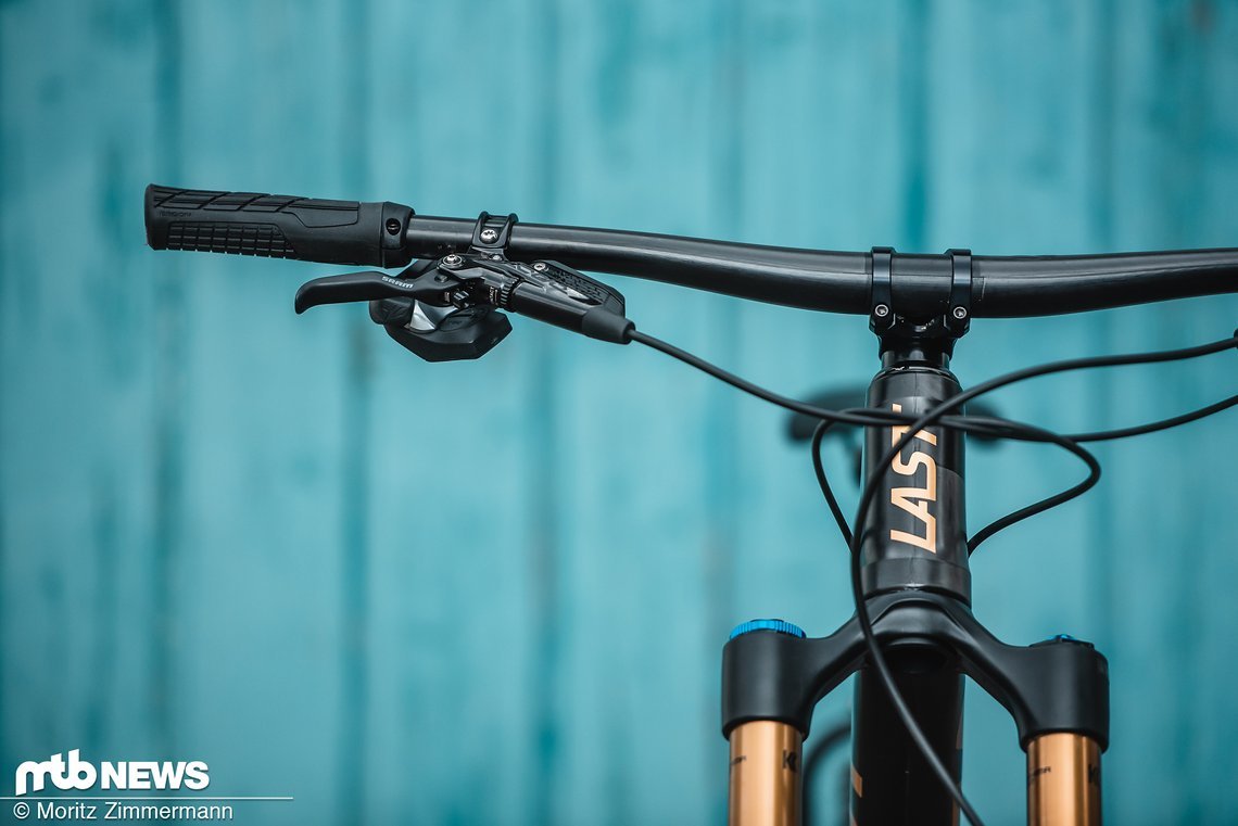

  • Cockpit Bike Ahead Composites The Riser (800 mm) / Intend Grace EN (50 mm)
  • Sattelstütze Vecnum Nivo (182 mm)

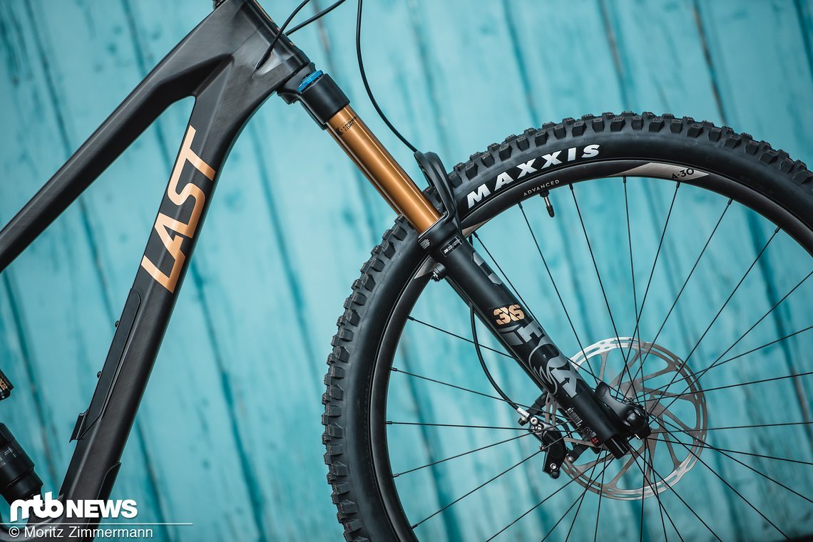

An der Front unseres Testbikes werkelt eine Fox 36 Factory mit 170 mm Federweg.
#14 An der Front unseres Testbikes werkelt eine Fox 36 Factory mit 170 mm Federweg.

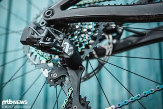

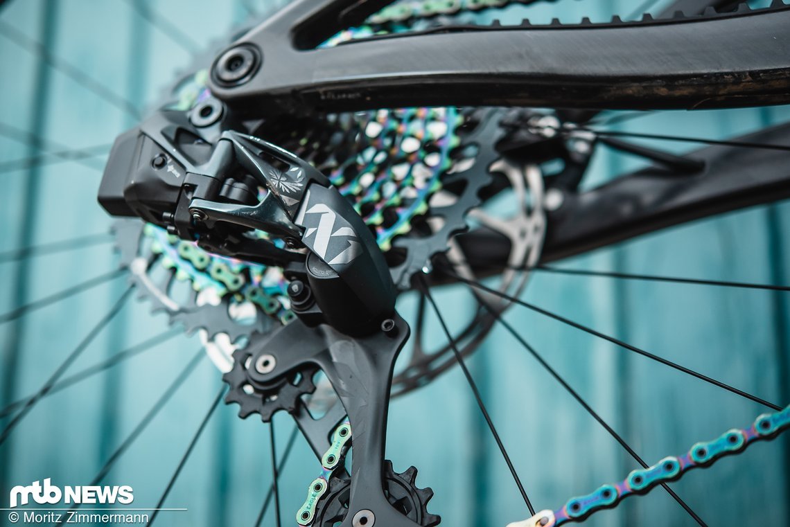

Standesgemäß: Die elektrische SRAM XX1 Eagle AXS-Schaltung ist an einem Rad in diesem Preisbereich praktisch Pflicht.
#15 Standesgemäß: Die elektrische SRAM XX1 Eagle AXS-Schaltung ist an einem Rad in diesem Preisbereich praktisch Pflicht.

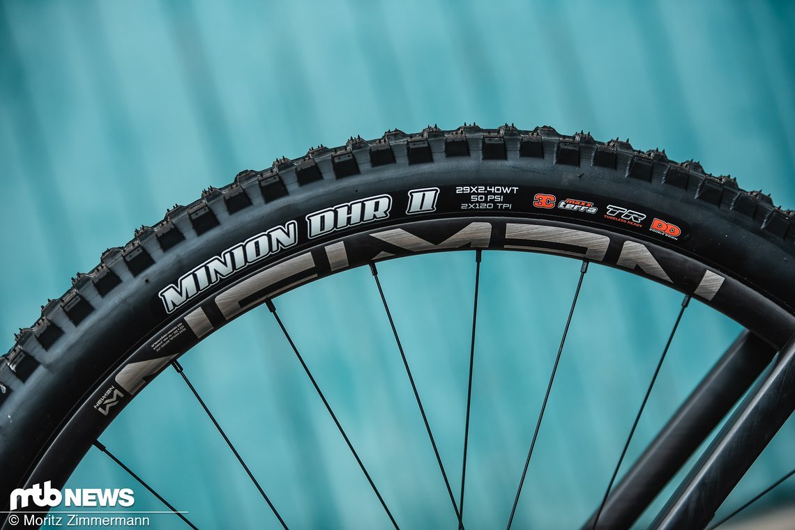

Griffige Reifen mit dicker Karkasse: Trotz Fokus auf Leichtbau geht Last keine Kompromisse bei der Haltbarkeit ein.
#16 Griffige Reifen mit dicker Karkasse: Trotz Fokus auf Leichtbau geht Last keine Kompromisse bei der Haltbarkeit ein.

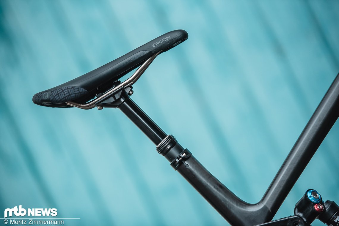

Die Vecnum Nivo-Sattelstütze bietet einen Verstellbereich von stolzen 182 mm.
#17 Die Vecnum Nivo-Sattelstütze bietet einen Verstellbereich von stolzen 182 mm.

Dabei geht das Heck insgesamt eher effizient mit dem zur Verfügung stehenden Federweg um. Nicht falsch verstehen: Das Last Tarvo ist keine straffe Trailfräse, die anstrengend zu fahren ist. Wer aber ein Superenduro-Schiff erwartet, das jeden Trail so plattbügelt, dass man vom Untergrund gar kein Feedback mehr mitbekommt … na ja, der sollte sich wohl lieber ein Superenduro-Schiff oder möglicherweise direkt einen Panzer kaufen.
Weil das Heck sehr viel Gegenhalt bietet und der Federweg nicht sinnlos verschwendet, sondern sinnvoll verwendet wird, kann man das Last Tarvo sehr präzise über den Trail manövrieren. Finger weg von der Bremse, das Fahrwerk arbeiten und den edlen Hobel einfach laufen lassen? Geht auch: Wenn man will, dann galoppiert das Tarvo mehr als willig ins Tal. Noch mehr in seinem Element ist das Last jedoch, wenn man mit einem konkreten Plan an eine Sektion herangeht, genau weiß, wann das Rad wo sein soll und einem aktiven Fahrstil frönt.
Last-Tarvo-Action-8889
#22 Last-Tarvo-Action-8889
Das Heck des Last Tarvos bietet eine vergleichsweise hohe Progression, die jedoch nicht zu übertrieben ist und gleichmäßig einsetzt. So hat man nicht den Eindruck, gegen eine Progressions-Wand zu fahren – gleichzeitig konnten wir bei normaler Fahrweise keine Durchschläge provozieren. Wer ein satteres Gefühl auf dem Trail bevorzugt, kann darüber nachdenken, etwas weniger Druck im Dämpfer zu fahren und bei Bedarf noch einen Volumenspacer einzubauen. Auch mit Coil-Dämpfern dürfte das Tarvo-Heck gut harmonieren.
